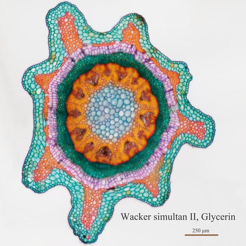

Die nachstehenden Übersichtsaufnahmen sind Panoramabilder, zusammengesetzt aus je 12 Einzelaufnahmen.
Zuerst das Euparalpräparat, für den Vergleich nicht ganz fair, denn es braucht eigentlich noch zwei Wochen Härtung, die Farben gewinnen dann an Brillianz.
Im Vergleich zum Euparalpräparat zeigt das nachstehende Gycerinpräparat noch mehr Farbdifferenzierung, besonders bei den nicht-lignifizierten Zellwänden.
Was mich jetzt noch interessiert, wie lange hält sich das Glycerinpräparat, vor allem die darin enthaltene Färbung. Ich werde es über die Zeit beobachten.

ein interessanter Vergleich! So frisch fotografiert zeigt der in Glyzerin eingeschlossene Schnitt wirklich deutlich besser differenzierte Gewebe und klarere Farben.
Ich bin sehr gespannt, wie der vergleich in 14 Tagen ausfällt, wenn das Euparal einigermaßen "ausgereift" ist.
Deine Stitche lohnen sich! Die Übersichtsbilder sind um Klassen besser als die meinen, die ich mit dem 5er oder 2,5er Objektiv mache.

genau deswegen habe ich auch mein 5x vom Revolver entfernt und das 10x gefällt mir auch schon nicht mehr. Um die Farbdifferenzierung und Farbbrillianz zu halten, muss ich mit hochaperturigen Objektiven Einzelbilder fotografieren um sie dann zu einem Übersichtsbild zusammenzusetzen. Diese Aufnahmen habe ich mit einem Objektiv nA 0.5 gemacht. Abgesehen von den Vorteilen für diese Forumsveröffentlichung könnte ich von der Original-Bilddatei ein Poster im Format 90 x 90 cm ausbelichten lassen, und das ohne jeglichen Auflösungsverlust.
