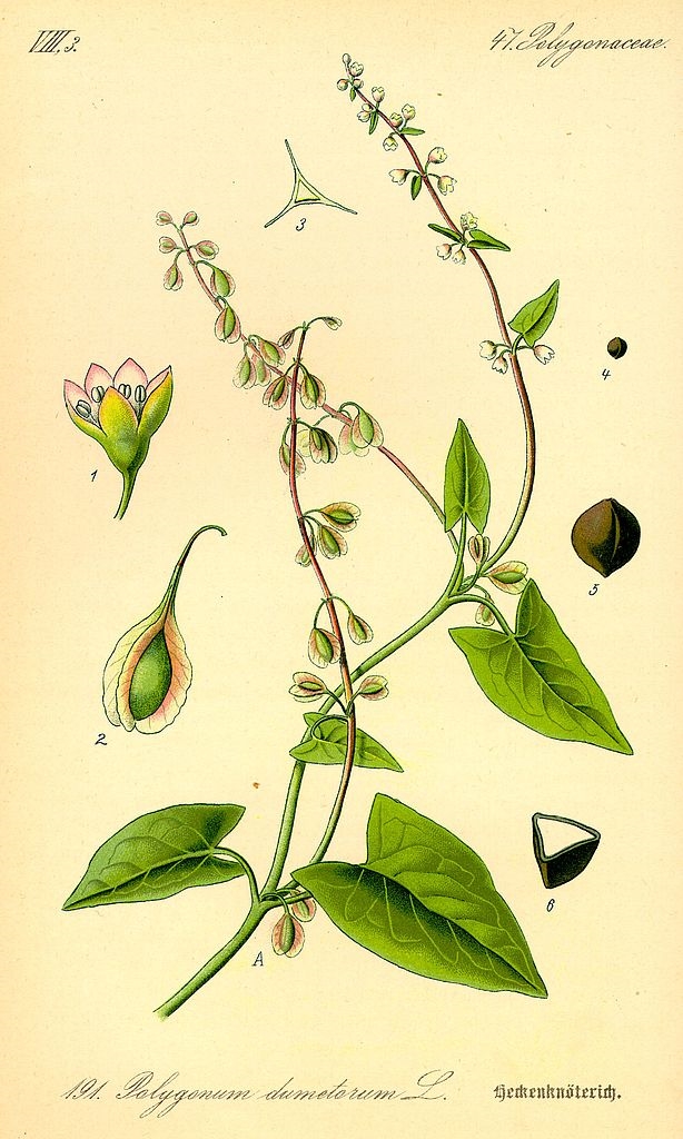

Bild 01 Illustration, Zeichnung,  Lacksumach (Rhus verniciflua)
Der Lacksumach ist ein laubabwerfender Baum und erreicht eine Höhe von bis zu 15 Meter, mit 7- bis 13-zähligen Blättern. Beeren strohgelb, 10 mm Durchmesser.
Sein Harz glänzt und schützt das Holz, auf das es aufgetragen wird, vor dem Holzwurm und vor Feuchtigkeit.
Er ist  in Höhenlagen zwischen 800 und 2800 Meter in Indien, Japan, Korea und den chinesischen Provinzen beheimatet. Sein Saft wird seit etwa dreitausend Jahren für die Herstellung von Chinalack verwendet, der im Kunsthandwerk zur Herstellung von chinesischen Lackerzeugnissen  genutzt wird.

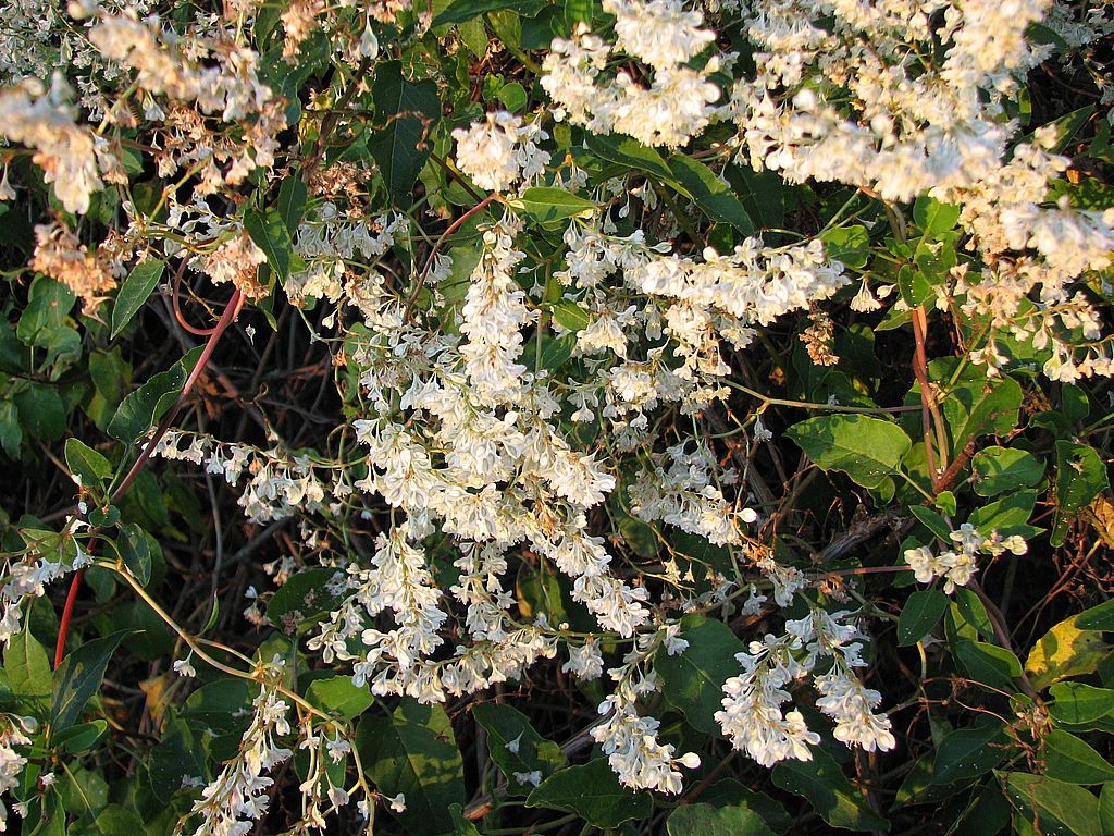

Bild 02  Rindensekret, Lacksumach (Rhus verniciflua)
Foto: Mario Schubert
http://www.rhus-toxicodendron.com
Der Grundstoff für chinesischen Lack wird aus dem harzigen, grau-weiß milchigen Rindensekret des Lackbaums (Rhus verniciflua) gewonnen.  An der Luft polymerisiert die Substanz färbt in wenigen Minuten schwarz.
Bei Hautkontakt entstehen Rötungen der betroffenen Partien und in der Folge Bläschen mit Flüssigkeit. Zusätzlich treten Vereiterungen auf. Diese Erscheinungen werden Lackkrankheit (Urushi-Kaburé) genannt.
Der  Milchsaft der Pflanze und ist auch noch in abgestorbenen Pflanzenteilen bis zu fünf Jahren wirksam.
Bereits ein Nanogramm (milliardstel Gramm) Urushiol kann schon zu Hautreizungen führen. Theoretisch würden zehn Gramm Urushiol ausreichen, um bei der gesamten Weltbevölkerung Hautausschlag zu verursachen.

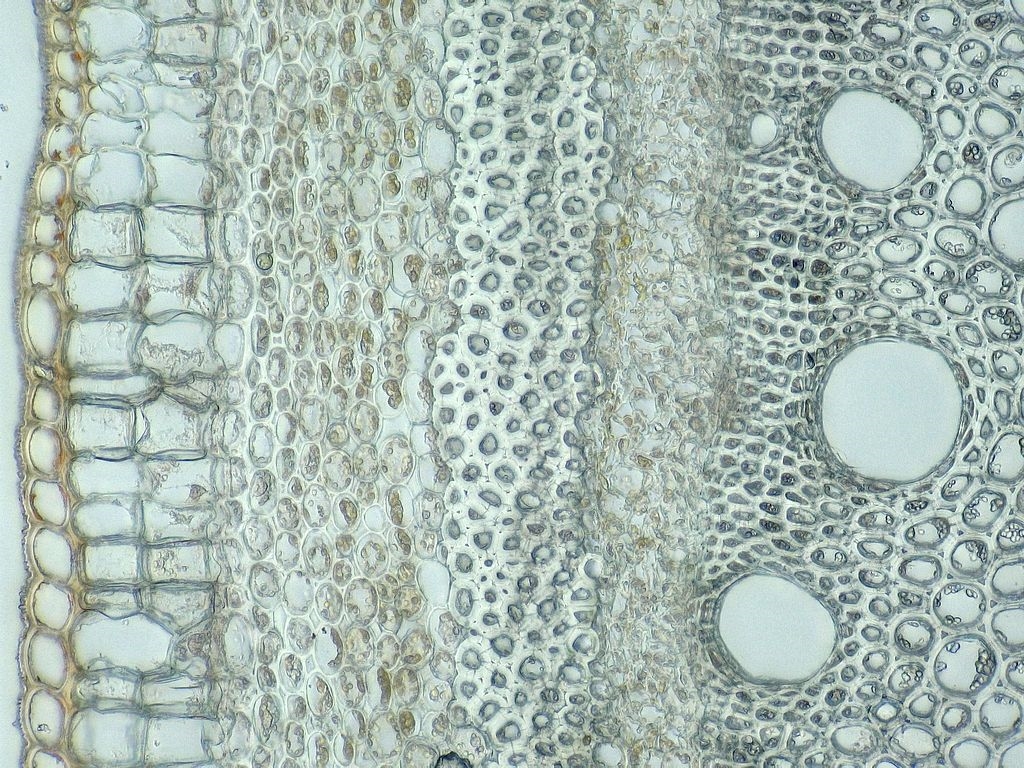

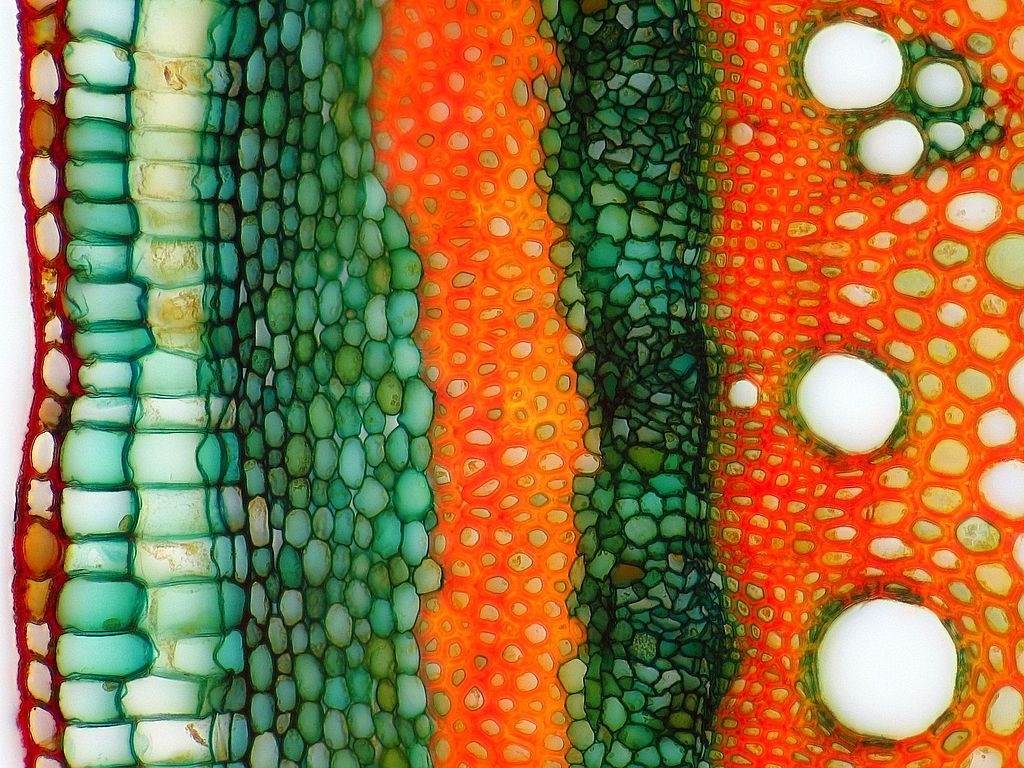

Bild 03 Schnittstellen, Lacksumach (Rhus verniciflua)
Querschnitte 40 µm
Arbeitsanleitung:
Original Färberezept siehe Seite von Herrn Armin Eisner   http://www.aeisner.de/
Arbeitsablauf :
Querschnitte
Reichert - Jung Schlittenmikrotom Hn 40 - Schnittstärke beträgt 40 µm.
Probe lag in AFE – Gemisch
1. Fixiergemisch auswaschen in 70 % Ethanol 5 Minuten
2. Alkoholreihe bis zum 30%igen Ethanol
3. Wasser entmin. 3x wechseln je 1 Minute
4. Vorfärbung Acridinrotlösung  8 Min.
5. 1x auswaschen mit Aqua dest. .
6. Acriflavinlösung (differenzieren bis gerade keine Farbwolken mehr abgehen - Lupenkontrolle) 12 Sekunden.
7. 2 x auswaschen mit Aqua dest..
8. Nachfärbung Astrablaulösung  2 Minute.
Bei der Nachfärbung mit Astrablau eine Mischung aus Astrablau und Acriflavin im Verhältnis 5 : 1 verwendet.
9. Auswaschen mit Aqua dest. bis keine Farbstoffreste auf dem Objektträger verbleiben
10. Entwässern mit 2x gewechseltem Isopropylalkohol ( 99,9 % )
11. Als letzte Stufe vor dem Eindecken Xylol einsetzen
12. Einschluss in Entellan
Ergebnis :
Zellwände blaugrün bis grün, verholzte Zellwände leuchtend rot. Zellwände der äußeren Hypodermis orangerot, Cuticula gelb. Zellwände der innenliegenden Hypodermis  tiefrot, Suberin  hellrosa.
Fotos erstellt mit Nikon D5000.
Bild 04  Spross, Übersicht, Lacksumach (Rhus verniciflua)

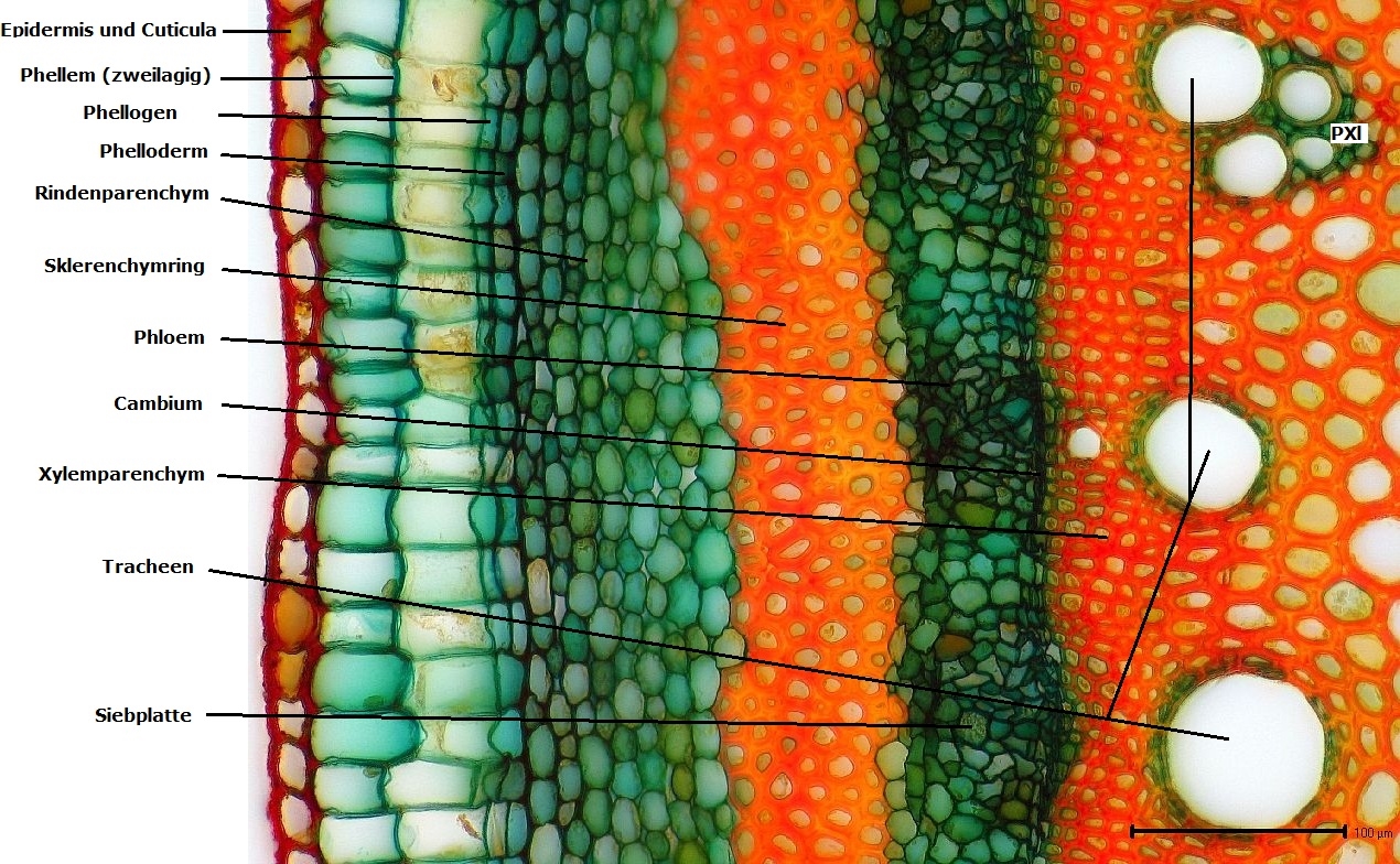

Bild 05  Vergrößerung aus der Übersicht mit Beschriftung, Lacksumach (Rhus verniciflua)
T = Tracheen, CU = Cuticula, EP = Epidermis, RP = Rindenparenchym, SE = Sekretgang (Harzgang) ,  Xy = Xylem, PH = Phloem, SK = Sklerenchymring, MST = Markstrahl.
