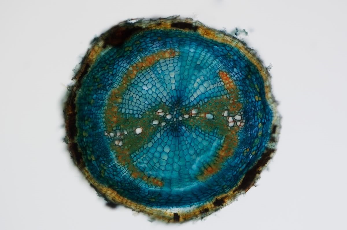

Und bevor ich einen Feldversuch beschreibe, den ich heute Nachmittag speziell für Mila und Klaus gemacht habe, möchte ich erst einmal einen gefärbten Schnitt vorstellen.
Es ist nicht gerade das was ich unter einem guten Präparat verstehe und normalerweise würde ich das auch verwerfen, aber wenn man Schnitte mit 400 µm Durchmesser so einigermaßen durch den ganzen Präparationsablauf bekommt, kann man nicht wählerisch sein. Die Zellen sind leicht schräg angeschnitten und der Schnitt ist mit 45 Minuten so überfärbt, das ich für die Aufnahme stark überbelichten musste.
Naja, zumindest ist die Färbung so einigermaßen ausdifferenziert.

@Mike, es ist immer besser, man überzeugt sich auch davon. Wir haben da als Mikroskopiker ja auch die geeigneten Mittel zur Hand.
@Jörg, ich wollte keine auskeilenden Schnitte haben und so passte der dünne Fruchtstiel recht gut. Außerdem hatte ich gute Laune und lebte diese am Fruchstiel aus. Aber wenn ich ehrlich bin, besser und einfacher geht es mit Einmalklinge und Handzylindermikrotom, so wie Du es in Darmstadt vorgestellt hast.
@Mila, vielen Dank für Deine Angaben zum Berberin-Gehalt. Auffallend ist der hohe Gehalt in der Wurzel und ich kann mir gut vorstellen, das sich die Pflanze damit zusätzlich schützt. Schließlich ist ein Wurzelstock das Wertvollste was eine Pflanze haben kann, denn von dem können immer wieder neue Triebe ausgehen.
@Holger, ich habe das Rasiermesser flach auf das umgebende Holundermark aufgesetzt, nur leicht gezogen und somit den Einschnitt selbst finden lassen. Es ging besser als ich es mir vorgestellt habe.
Die Hellfeldaufnahme habe ich mit Halogenlicht gemacht, die Aperturblende leicht geschlossen. Die Auflichtfluoreszenzaufnahme mit HBO 50 und Filtersatz 09, das heißt Anregung mit 450 – 490 nm und Emission 515 nm.

@Klaus, so ganz bin ich mit Qualität meiner Fluoreszenzaufnahmen noch nicht zufrieden. Vielleicht noch zu viel Fremdlicht, außerdem scheint hierbei eine DSLR doch an Grenzen zu kommen. Meine Referenz sind immer noch die Aufnahmen von Horst Wörmann mit seiner AxioCam. Aber Deine Aufnahmen gefallen mir eigentlich auch recht gut, mit welcher Kamera fotografierst Du denn?
@Eckhard, die ganze Aktion verlief unblutig, begründet aus meiner gestrigen guten Tagesform. Aber der Ausschuss! Es waren deutlich weniger als 10% der Schnitte brauchbar und das nur annährend. Von anderen Schneidetechniken bin ich es so nicht gewohnt und werde mir eine Wiederholung dreimal überlegen.

Lieber Rolf-Dieter,
Danke für den schönen Schnitt, auch wenn du nicht ganz zufrieden bist. Als Freihandschnitt super!
Zitatmit welcher Kamera fotografierst Du denn?
Canon PS G10 und G11.
