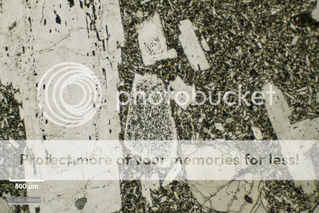

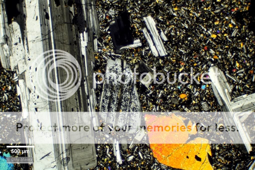

Bereits im Handstück fallen die vielen und ungewöhnlich großen Feldspateinsprenglinge auf,  deren Längsachsen eine deutliche Vorzugsrichtung aufweisen (Fluidaltextur). Sie dominieren auch das Bild im Dünnschliff, deren Längserstreckung bis ca. 1 cm aber nicht mehr mit einem Übersichtsobjektiv erfasst werden kann. Es handelt sich dabei um Plagioklas, der in unterschiedlichen Ausbildungsformen vorliegt (Bild 1 und Bild 2). Besonders auffällig sind die Einsprenglinge, die in verschiedenen Erscheinungsformen auftreten. Von links nach rechts:
 -- „Riesen“-Kristalle mit Zonarbau, ebenen Kristallbegrenzungsflächen (idiomorphe Kristalle) und das Kristallwachstum nachzeichnenden Schmelzeinschlüssen;  der Zonarbau ist ein Hinweis auf wechselhafte Schmelzzusammensetzung, die Schmelzeinschlüsse deuten auf phasenweise rascheres Wachstum hin.
-- mittig rechts daneben ein Plagioklas mit teilweise gerundeten und geraden Begrenzungsflächen (hypidomorph); das Innere des Kristalls weist ein Siebgefüge mit nahezu regelmäßig angeordnete Schmelzeinschlüsse im Innern des Kristalls; rundum ein homogener Anwachssaum; kein Zonarbau; das Siebgefüge wird auf rasches Wiederaufschmelzen eines bereits gebildeten Kristalls zurückgeführt, z.B. durch Druckentlastung oder rasche Temperaturerhöhung; auch die teilweise Kantenrundung deutet auf Wiederaufschmelzungsvorgänge hin, der dünne homogene Rand dagegen auf beginnendes Neuwachstum
-- oberhalb und unterhalb 3 bzw. 2 deutlich kleinere, idiomorphe Plagioklaskristalle, ebenso wie der längliche Plagioklaskristall am rechten Bildrand - alle ohne Zonarbau; bei dem dazwischenliegenden Kristall mit nahezu rautenförmigen Querschnitt handelt es sich um einen Olivinkristal.
Bild 1 (ein Polarisator -LPL)
Bild 2 (gekreuzte Polarisatoren -XPL)

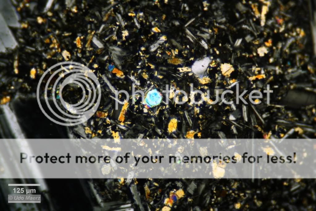

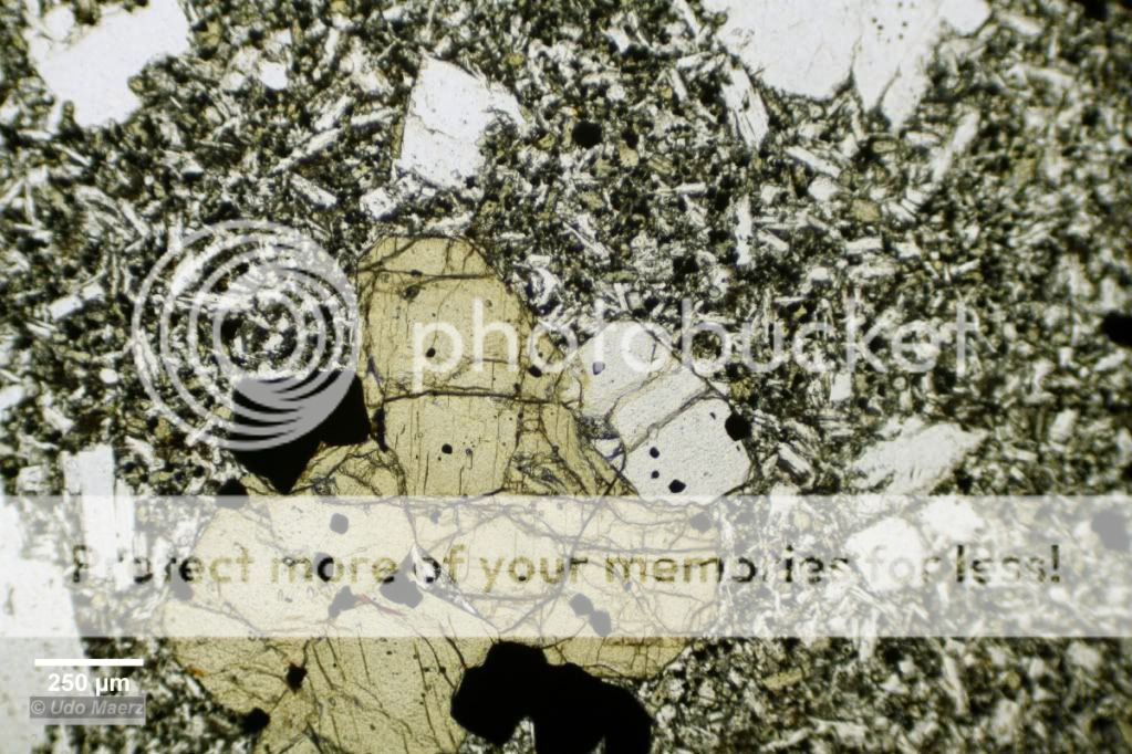

Die Bilder 3 und 4 zeigen in der unteren Bildmitte ein Kristallaggregat von  Augit/Erz/Olivin in der feinkristallinen Grundmasse. Verwachsungen von Plagioklas mit Olivin oder Augit werden bei den Einsprenglingen eher selten beobachtet, die Plagioklaseinprenglinge treten überwiegend nur isoliert oder miteinander verwachsen auf.
Bild 3 LPL
Bild 4 XPL

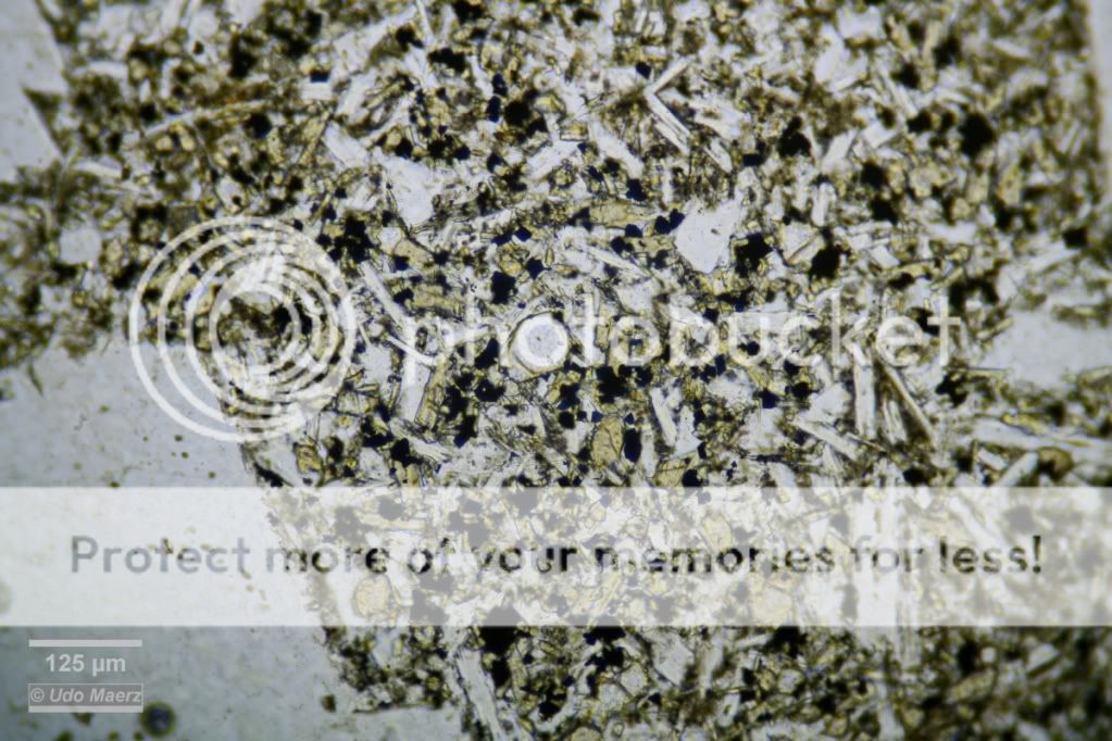

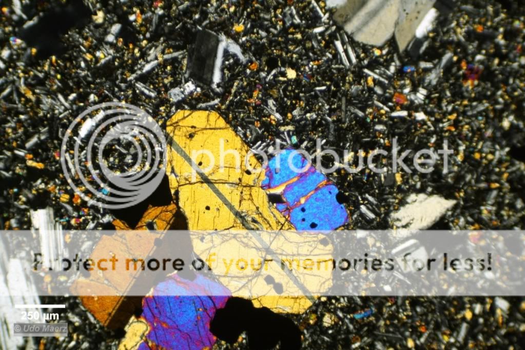

Die feinkörnige Grundmasse erscheint nahezu vollständig auskristallisiert (Bild 5 und Bild 6) und besteht aus einem nahezu gleichkörnigem Gefüge aus Plagioklasleisten, Augit und Olivin. Der leuchtende Kristall in Bildmitte von Bild 6 ist ein Olivin, die gelblichen Interferenzfarben stammen von Augitkristallen.
Bild 5 LPL
Bild 6 XPL
Die verschiedenen Ausbildungsformen und Kristallgrößen der Plagioklaskristalle sind ein deutlicher Hinweis auf unterschiedliche Bildungsbedingungen (Druck-, Temperatur-, Viskositätsverlauf bei der Abkühlung). Der Ätna gehört zu den bestuntersuchten Vulkanen in Europa  und besitzt ein kompliziertes  Förder- und Speichersystem für Magma. Das Material wird kontinuierlich von der Grenze Kruste/oberer Erdmantel aus einer Tiefe von 40-50km Tiefe nachgeliefert und in Magmakammern unterhalb des Ätna zwischengespeichert. Dabei ändern sich nicht nur Druck und Temperatur, sondern auch der Chemismus des Magmas. Bei dem Ausbruch 1981 vermutet man die Lage der Magmakammer in  kapp 2 km Tiefe, fast auf Meereshöhe. Wird die Magmakammer bei einer Eruption entlastet, kann weiteres Material anderer Schmelzzusammensetzung von unten nachströmen und sich mit dem Inhalt der Magmakammer vermischen, was sicherlich zu keiner homogenen Mischung führen dürfte.
Man nimmt an, dass die Lava vom Austritt aus der Magmakammer bis an die Oberfläche des Flankenaustritts nur ca. 2 Stunden brauchte.
Wie passen diese Informationen zu den Beobachtungen am Dünnschliff?
Das Gestein ist nahe der Oberfläche des Lavastroms vollständig erstarrt und zerbrochen; es zeigt ein Fluidalgefüge, in das die Plagioklaseinsprenglinge eingeregelt wurden, als die ganze Masse noch gut fließfähig war, sich also noch keine starre Außenhaut gebildet hat. Der große Temperaturgradient zur umgebenden Außenluft führt zu einer schnellen Abkühlung der Außenhaut, das Wachstum der vielen kleinen Grundmassekristalle(ohne erkennbare Fluidaltextur!) setzt die sinkende Viskosität zusätzlich bis zur vollständigen Verfestigung rasch herab, sodass die weitere Durchbewegung  nur noch zu Bruchprozesse in der Oberfläche führt.
Dieser Dünnschliff fordert gerade unmittelbar dazu heraus, etwas über die Wachstumsgeschwindigkeiten von Plagioklaskristallen in einer basaltischen Schmelze in Erfahrung zu bringen, um nachzuvollziehen, wie schnell die komplette Verfestigung der oberflächennahen Bereiche stattgefunden hat, und welche Zeitspanne zwischen dem Beginn des Wachstums der größten Einsprenglinge gelegen hat.
In der Literatur habe ich Wachstumsgeschwindigkeiten gefunden, die zwischen 0,1 bis 5 µm/s liegen. Bei der Wachstumsgeschwindigkeit für die Einsprenglinge habe ich einen Wert von 1,5 µm/s  und für die Kristallisation in der Grundmasse aufgrund abnehmender Viskosität einen Wert von 0,2 µm/s bei der Berechnung der Wachstumsdauer angesetzt.  Danach betrug die Wachstumsdauer für die größten Einsprenglinge mit ca. 8 mm Länge ca. 2 h, die ca. 100 µm großen Plagioklaskristalle haben die Lava innerhalb von ca. 15 min verfestigt.
