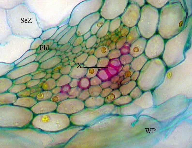

Arbeitsanleitung:
Arbeitsablauf :
Blattstücke (10 mm) lag in AFE – Gemisch 5 Tag.
Nach dem freistehenden Schnitt auf dem Handzylindermikrotom (mit Leica Einmalklingen im SHK-Halter, Schnittdicke ca. 30-50 µm)
1. Fixiergemisch auswaschen in 70 % Ethanol 3 Minuten
2. Alkoholreihe bis zum 30%igen Ethanol
3. Wasser entmin. 3x wechseln je 1 Minute
4. Bleichen (Aqua dest. + 3% Wasserstoffperoxid – 100:20) 1 Min.
5. 2 x auswaschen mit Aqua dest..
6. Vorfärbung W-3A- Färbung (Acridinrot-Acriflavin-Astrablau- 1:1:5) 15 Min, t=45 C.
7. 1x auswaschen mit Aqua dest. .
8. differenzieren 70% Ethanol mit HCl (100:2) 10 Sekunden
9. 3 x auswaschen mit Aqua dest..
10. Entwässern mit 3x gewechseltem IsoPrep (Isopropylalkohol  99,7 % + Triton X-15)
11. Einschluss in Euparal

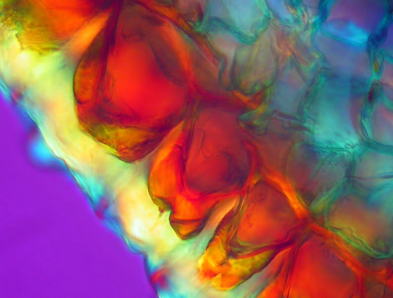

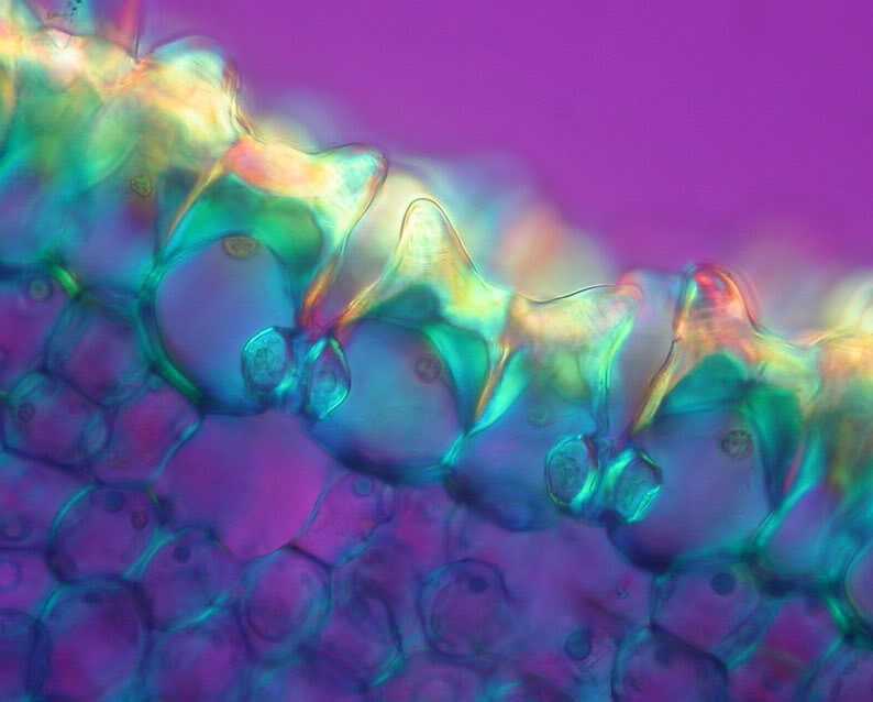

Bild 7.  Übersicht: Cuticula, Epidermis. Vergrößerung 400 x
Stoma  geschlossen (CAM von Crassulacean Acid Metabolism)
Die Beschriftung von innen nach außen:
Cu:  Cuticula
CS: Cuticula Schnäbelchen (als richtig in Deutsch?)
SZ: Schließzelle
NZ : Nebenzellen
VH: Vorhof des eingesenkten Stoma

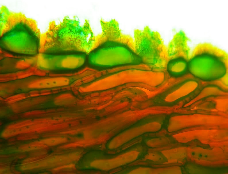

Bild 8.  Übersicht: Cuticula, Epidermis, Rindenparenchym. Vergrößerung 250 x
Bild 9.  Übersicht: Cuticula, Epidermis, Rindenparenchym. Vergrößerung 400 x, Polarization mit Lambda.
Bild 10.  Übersicht: Cuticula, Epidermis, Rindenparenchym. Vergrößerung 125 x, Polarization mit Lambda
Pa: Papille
Cu:   Cuticula
Ep : Epidermis
ZK:  Zellkern
Chl : Chloroplasten
Bild 11.  Übersicht: Cuticula, Epidermis. Vergrößerung 400 x, Polarization mit Lambda.

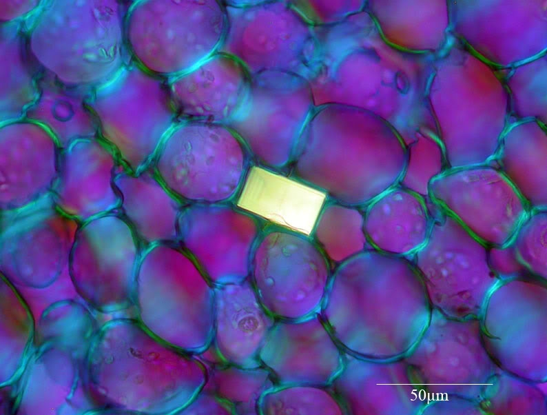

Bild 12.  Übersicht: Rindenparenchym, Vergrößerung 125 x
PZ: Parenchymzellen
Chl : Chloroplasten
CK: Calciumoxalat-Kristallen
Bild 13.  Übersicht: Rindenparenchym, Vergrößerung 250 x
Bild 14.  Übersicht: Rindenparenchym, Calciumoxalat-Kristallen.  Vergrößerung 250 x, Polarization mit Lambda.
Bild 15.  Übersicht: Rindenparenchym.  Vergrößerung 1000 x.

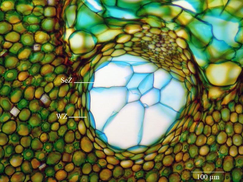

Bild 17.  Übersicht: Sekretzellen (Das ist Aloinzellen).  Vergrößerung 125 x.
gefärbten Querschnitte ohne Bleichen in  Wasserstoffperoxid und differenzieren 70% Ethanol mit HCl.
SeZ: Sekretzellen.
WZ: Wandzellen
Bild 18.  Übersicht: Sekretzellen (Das ist Aloinzellen).  Vergrößerung 125 x.
Pa:  Assimilationsparenchym
SeZ: Sekretzellen. Das ist Aloinzellen
WZ: Wandzellen
Phl:  Phloem
Xl:   Xylem
Bild 19.  Übersicht: Phloem und Xylem, Vergrößerung 250x
SeZ: Sekretzellen.
Phl:  Phloem
Xl:   Xylem
WP: Wasserhaltigparenchym (Schleimzellen)
Bild 20.  Übersicht: Zellen Stachelos, Vergrößerung 1000 x.
ZW: Zellwand
SZW: Sekundär Zellwand
Po: Pore
Bild 21.  Übersicht:  Zellen Stachelos, Vergrößerung 400x
Bild 22.  Übersicht: Epidermis Stachelos, Vergrößerung 400x, Polarization mit Lambda

Du hast eine Stelle in Deinem Bild 12 mit einem "?" versehen. Ich vermute, dass es sich dabei um eine angeschnittene Zelle handelt, die hier von einem Interzellularraum umgeben ist. Unterhalb des Assimilationsparenchyms ist das Rindenparenchym ja etwas schwammig mit vielen Interzellularen.
Wegen Deines Deutsch brauchst Du Dir keine Gedanken zu machen - ich wünschte, ich könnte so gut Russisch!
Ja, das ist eine angeschnittene Zelle handelt, die hier von einem Interzellularraum umgeben ist.

Hallo Anatol,
ich habe eine Frage zu deinem Bild 20. Kompliment bei der Vergrößerung !
Stammt das Bild aus einem Längsschnitt und aus welchem Teil des Blattes ?
Was ich auch beobachtet habe, ist die Tatsache, daß bei "stabilen" südafrikanischen Sukkulenten, Plasmodesmen in Feldern oder Poren mit verminderter Wandstärke der Sekundärwand zusammengefaßt sind. Und dies nicht nur zwischen lebenden Zellen sondern auch in Epidermiszellen nach außenhin zur Cutikula.
      Jack Horner
Hallo lieber Kollege Klaus,
ZitatWas ich auch beobachtet habe, ist die Tatsache, daß bei "stabilen" südafrikanischen Sukkulenten, Plasmodesmen in Feldern oder Poren mit verminderter Wandstärke der Sekundärwand zusammengefaßt sind.
Sind das nicht einfach Tüpfel zwischen lebenden Zellen mit verdickten Zellwänden. Die kommen doch bei allen höheren Pflanzen vor - oder?
Zitatsondern auch in Epidermiszellen nach außenhin zur Cutikula.
Sind das die berühmten Exodesmen? Ich habe sie nie gesehen, soll aber nicht heißen, dass es sie nicht gibt.

Lieber Detlef,
danke für deine kritische Nachfrage.
Also zu Punkt eins: Den Begriff "einfacher Tüpfel" kann ich akzeptieren, allerdings erreichen sie bei den von mir untersuchten Sukkulenten - z.B. Haworthia, Aloe und Sansevieria cylindrica / S. pinguicula - Durchmesser die mich verblüfft haben.
Punkt zwei: Der Begriff Exodesmos ist mir in der Literatur auch begegnet, allerdings mit einer sehr wagen Beschreibung und ohne Hinweise auf Funktion oder Entstehung. Gesehen habe ich sie auch zum ersten Mal in meinen REM Aufnahmen. Belegfotos kann ich gerne einstellen wenn ich die Bilder gefunden, gescannt und hochgeladen habe.
Im reinen Durchlicht sind sie kaum sichtbar zu machen, da sie durch die dicke und schräge Zellwand schwer zu fokusieren sind, vor allem wenn man nicht weiß, daß sie vorhanden sind.
Grüße Klaus

Warum sind z.B. in Bild 12 einige Calciumoxalat-Kristallen zu sehen? Wie kommen die da?
Grüße Ronald

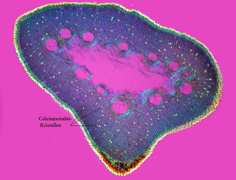

Vielen Dank Ronald!
In das Parenchym Sukkulenten viele von Calciumoxalat-Kristalle.
In Aloe erinacea große Calciumoxalat-Kristalle – Styloid: 25 µm X 50 µm
Bild 23-24. Calciumoxalat-Kristalle in Parenchym Aloe erinacea . Polarization mit Lambda

ich habe hier noch einen Nachschlag zu dem Thema, das Detlef Kramer aufgeworfen hat. Einfache Tüpfel und Exodesmen.
Meine Fotos stammen von einer ähnlichen "stabilen" südafrianischen Sukkulente - Gasteria candicans.
Nicht so stabil, obwohl das keine offizielle Nomenklatur ist, finde ich z.B. Echeveria oder, einheimisch, Sedum.
Das Blatt von außen sieht recht harmlos aus.
bis sich dann in der Satelitenperspektive - 90° von oben - unbekannte Objekte zeigen.
die sich dann im Querschnitt als getarnte Spaltöffnungen entpuppen. Entschuldigt bitte die Rippelmarken im Handschnitt als Präparationsartefakte.
Aber zurück zum Thema: Die Epidermiszellen laufen nach außen kegelförmig zu und  zeigen in dem Bereich, der keinen direkten Kontakt zu den Nachbarzellen hat, immer noch diese "Tüpfel" auf. Tüpfel oder Plasmodesmenfeld?
Die offizielle Nomeklatur schweigt hier weise.
Hier noch einmal zwischen zwei parenchymatischen Zellen.
Tüpfel, egal welcher Form, kenne ich als Struktur des Massentransports in aller Regel Wasser. Aber hier zwischen parenchymatischen Zellen ?

Hallo Anatoly,
sorry,  daß ich gar kein Russisch kann - dein Deutsch ist ein Grund für dich stolz zu sein. Wo hast du es gelernt?
Der Durchmesser der Tüpfel liegt zwischen 3 und 5 Mikrometer.
