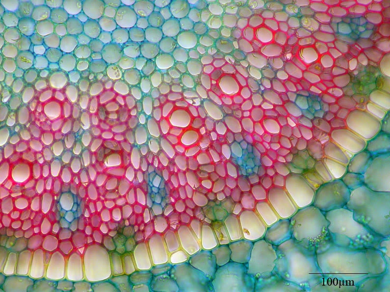

Bild 5. Übersicht, Zentralzylinder. Vergrößerung 100x
Die Beschriftung von innen nach außen:
MP:  Markparenchym
Xl:   Xylem
Phl:    Phloem
Ed: Endodermis
DZ: Durchflusszelle
RP:   Rindenparenchym

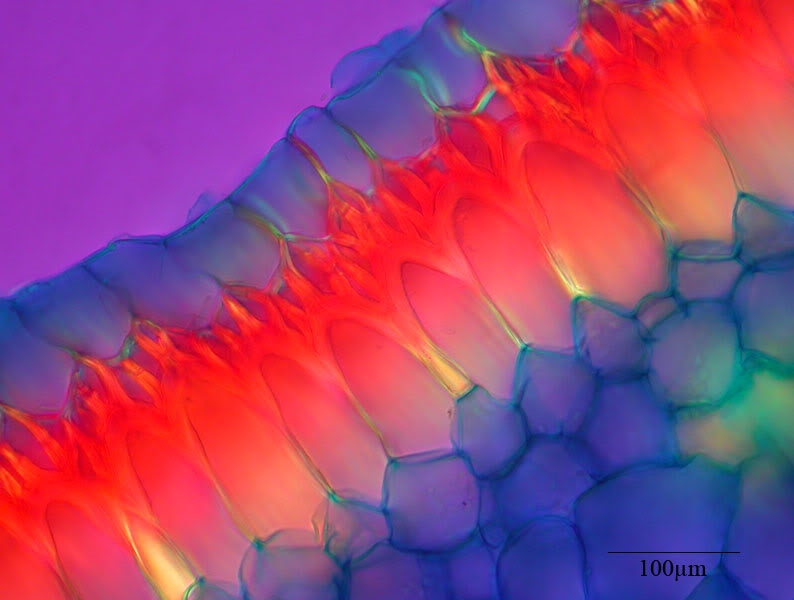

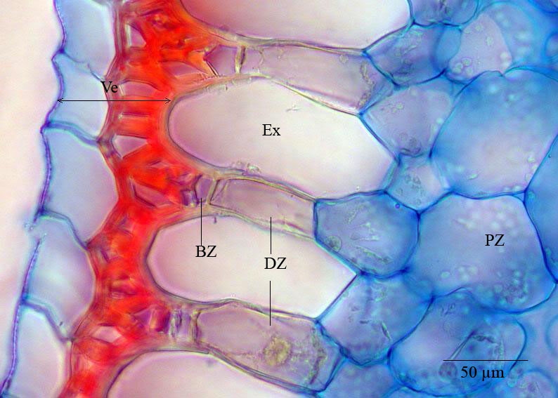

Bild 10. Übersicht, Velamen, Exodermis. Vergrößerung 400x
PZ: Parenchymzellen
Ex: Exodermis
Ve : Velamen
DZ = Durchflusszelle
BZ: Bedeckendzelle
Bild 11. Übersicht, Velamen, Exodermis. Vergrößerung 400x, Polarization mit Lambda
Bild 12.  Velamen. Vergrößerung 400x, Polarization mit Lambda

Lieber Anatoly,
das ist wieder sehr schön geworden! Besonders gut gefallen mir die fein differenzierten Durchlasszellen in der Endodermis.
Hallo Anatoly,
mir gefallen Deine Fotos auch sehr gut und es sollte alles fehlerfrei beschriftet sein. Jörgs statement:
ZitatBesonders gut gefallen mir die fein differenzierten Durchlasszellen in der Endodermis.
möchte ich hinzufügen: noch mehr die Durchlasszellen in der Exodermis. So schön, mit Zellkernen und Cytoplasma habe ich das noch nicht dokumentiert gesehen - Bravo! Das Velamen ist normalerweise dicker, d.h. besteht aus mehr Zelllagen, aber so ist nunmal die Natur.
