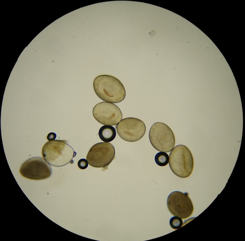

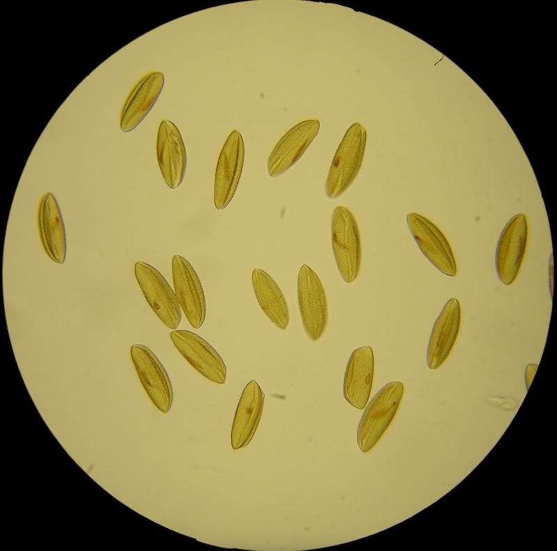

Jetzt komme ich zu meiner aktiven Baustelle, der Zwischenoptik.
Wie schon geschrieben besteht hier absoluter Handlungsbedarf. Hier mal ein paar Beispiele was ich meine:
Zunächst ein Bild mit einem 4er Achromaten und dem 0,5x Adapter (roter-Ring)
Hier das gleiche Bild ohne Adapter:
Das zweite Bild müsste aus zwei Gründen schlechter als das Erste sein.
Fehlende Farbkorrektur, die der Adapter durchführen sollte, außerdem wurde das  zweite Bild wurde aus der freien Hand gemacht.
Glücklicherweise hat mir, ein uns allen bekannter Händler von IS-Kameras, das Angebot gemacht den in meinem Eingangspost erwähnten Adapter von Moticam zu testen.
Damit erhoffe ich mir die erste Verbesserung.
Hier noch einmal ein Bild mit dem 10er Achromat + 0,5x Adapter:
Das muß noch besser werden.

Hallo -
meines Wissens gibt es doch gar keine Fremdadapter, auch keine teuren, welche die restliche Farb- und Plankorrektur für Endlichobjektive durchführen (also für Zeiss z.B. "Kpl-Adapter"). Da müsste ja für jede Mikroskopmarke ein anderer geliefert werden.
Falls doch, wäre ich für die Angabe einer Info- und Bezugsquelle dankbar.
Lieber Rolf, lieber Roland,
es gibt zur Moticam einen Adapter, der eigentlich ein Objektiv ist und es somit ermöglicht, die Kamera über das kompensiertende Okular zu setzen (wie eine Kompaktkamera). Den müsste man nehmen, nicht den 0,5 an Stelle des Okulars.
Ronald Schulte
Roland,
Da ist noch viel zu verbessern. Sind das wohl Plan Objektive?
Ich kenne auch kein Adapter mit Farb- und Plankorrektur. Meine mitgelieferte Motic Adapter und mein Leitz C-Mount Adapter machen gleich Farbige Aufnahmen nur mit den Leitz Adapter wird es was Knackiger.
Grüße Ronald

Detlef hat es genau erkannt. Eigentlich ist dieser Adapter, auf den ich in meinem Link verwies, kein Projektiv, sondern wie Detlef richtig bemerkte ein Objektiv, welches zwischen Kamera und normales Okular geschaltet wird.
Für mich hat das den Vorteil, dass ich auch meine Objektiv- Okularkombination später aufrüsten kann, ohne einen neuen Adapter zu benötigen.
@Ronald: Natürlich ist da noch viel zu verbessern. Das genutzte Objektiv ist nicht einmal ein Plan-Achromat. Ab da kann ich ja später noch was machen.
Zur Info: Das Mikroskop das ich nutze habe ich auf dem Flohmarkt für € 150 gekauft, da mir die Mechanik einen guten Eindruck machte. Die  Objektive sind nicht die schlechtesten, kommen aber natürlich nicht an die von Euch (Peter) genutzten Objektive heran. Also selbst mit dem neuen Moticam-Adapter  werde ich zunächst nicht die Bilder in der Qualität von Peter liefern können.
Aber wenn es sich ergibt werde ich auch einmal die 160mm DIN Objektive gegen bessere austauschen. Natürlich mit den dazu passenden Okularen.
Da ich erst am Anfang stehen hat das aber noch etwas Zeit.

Hallo Roland -
meine Zwischenfrage bezog sich auf diese Äußerung
ZitatFehlende Farbkorrektur, die der Adapter durchführen sollte,
und das kann er natürlich nicht.
Wir brauchen endlich den preiswerten Vollformat-Chip in der Mikroskopkamera damit man die alten Endlich-Original-Fotoadapter wieder benutzen kann.
Viel Erfolg bei den weiteren Versuchen

Hallo Rolf,
ich bin ursprünglich davon ausgegangen, dass der mir bei dem Mikroskop mitverkaufte Adapter, zu dessen Objektiven passt.
Inzwischen ist mir natürlich klar, dass dies bei meinem Adapter nicht der Fall ist, weshalb ich ja einen Adapter testen will, der mein vorhandenes Okular zur Farbkorrektur nutzt.
