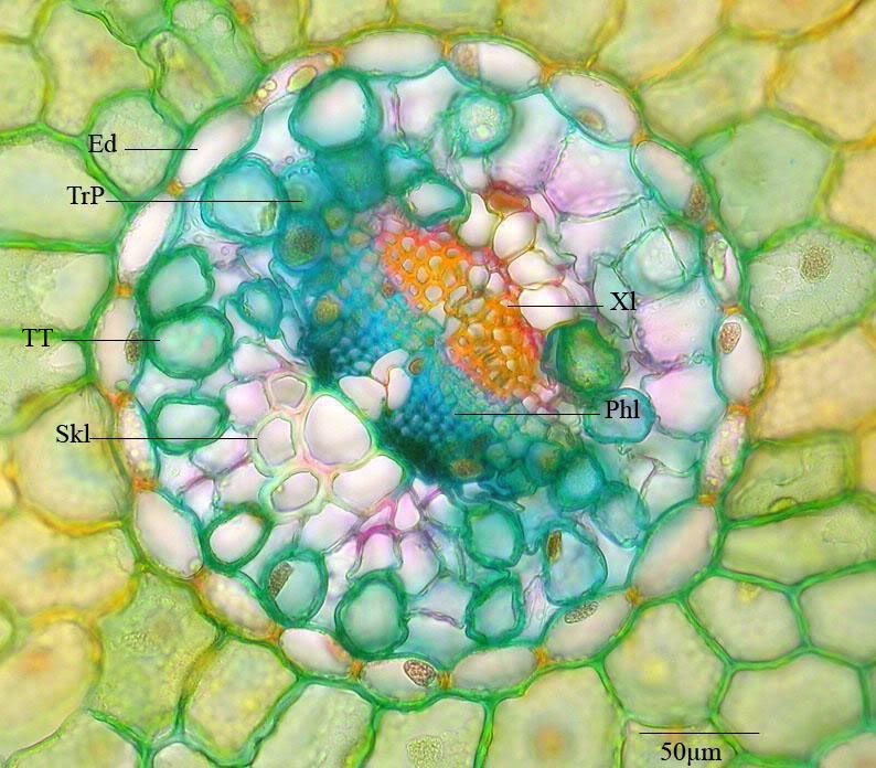

Bild 4. Übersicht , Strahl, Vergrößerung 400x
Querschnitt 15 µm
Die Beschriftung von innen nach außen:
Xl:   Xylem
Phl:    Phloem
Skl: Sklerenchyma
TrP: Transfusionsparenchym
TT - Transfusionstracheiden
Ed: Endodermis

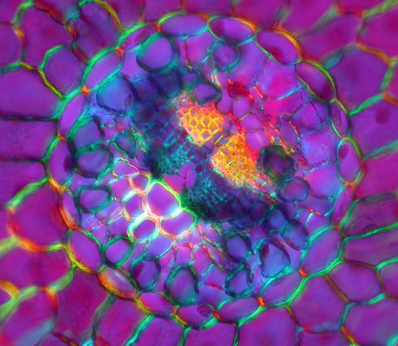

Bild 5. Strahl, Vergrößerung 400x, Polarization mit Lambda

Lieber Anatoly,
toll, Deine Fotos gefallen mir sehr gut.
Zwei konstruktiv gemeinte Anmerkungen:
1. Strahl stimmt nicht, das ist Transfusionsparenchym, wie in Deinem 2. Foto richtig beschriftet.
2. In dem zweiten Foto siehst Du unter und über der Transfusionsparenchymzelle jeweils eine Zelle mit typischen Gymnospermen-Hoftüpfeln. Das sind Transfusionstracheiden; etwas, was es meines Wissens nur bei Nadeln der Gymnospermen gibt.
