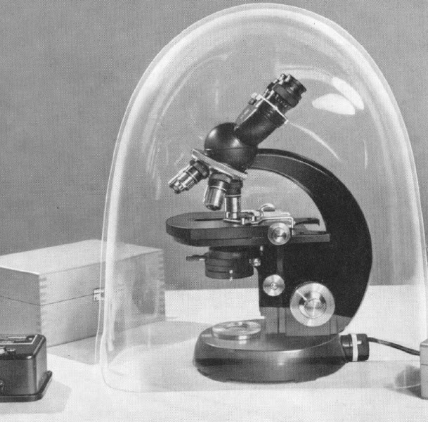

Hallo Reimar,
ich würde mich gerne an Deine Frage "dranhängen": Was ich suche sind aber nicht die (viel zu schweren und unnötig kantigen) Quader, sondern die leichten, relativ kompakten und wesentlich elganteren Hauben dieser Art:
Aus Carl Zeiss, STANDARD-Mikroskop GFL, 40-115-d, 1958.
Ist es wirklich möglich, dass solche Hauben nicht mehr hergestellt werden? Die wenigen Exemplare, die ich kannte sind leider verschollen.
Gruß, Thomas
Reimar W. F.
Genau diese leichte Haube habe ich vor  35 Jahren als ich noch in Stuttgart wohnte bei Fa.Kosmos gekauft.Es war sogar hinten eine kleine Einbuchtung für das Netzkabel  vorhanden.
Leider ist dies leichte Haube neu wohl nicht mehr zu bekommen.Vor 3 Jahren hatte Fa. Kosmos nur 2 total verkratzte Hauben zum Ab-verkauf, die ich als Purist nicht wollte.
Gruß  Reimar
