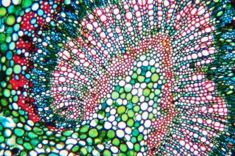

1. Probe liegt in 30 % Ethanol.
3. Vorfärbung Acridinrotlösung 8 Min.
7. Nachfärbung Astrablaulösung 2 Minute.
Bei der Nachfärbung mit Astrablau eine Mischung aus Astrablau und Acriflavin im Verhältnis 4 : 1 verwendet (blau + gelb = grün).
11. Einschluss in Entellan.

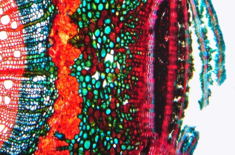

Bild 03 Übersicht, Spross, Mandschurische Birke (Betula platyphylla)
Die Übersichtsaufnahme wurde mit ,,MagniFlash" erstellt.

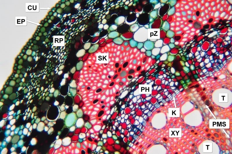

Bild 04 Junger Spross,  Vergrößerung aus der Übersicht mit Beschreibung, Mandschurische Birke (Betula platyphylla)
CU = Cuticula, EP = Epidermis, RP = Rindenparenchym, SK = Sklerenchym, pZ = parenchymatische Zellen, PH = Phloem, K = Kambium, XY = Xylem, T = Trachee, PMS = primärer Markstrahl

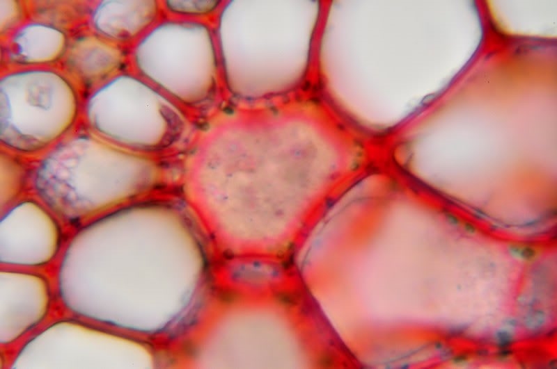

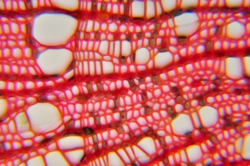

Bild 05 starke Vergrößerung, Mandschurische Birke (Betula platyphylla)
Xylemzellen, sind eigentlich keine Zellen sondern dickwandige Röhren aus Zellen entstanden, die abgestorben sind. Sie besitzen innen Wandversteifungen.

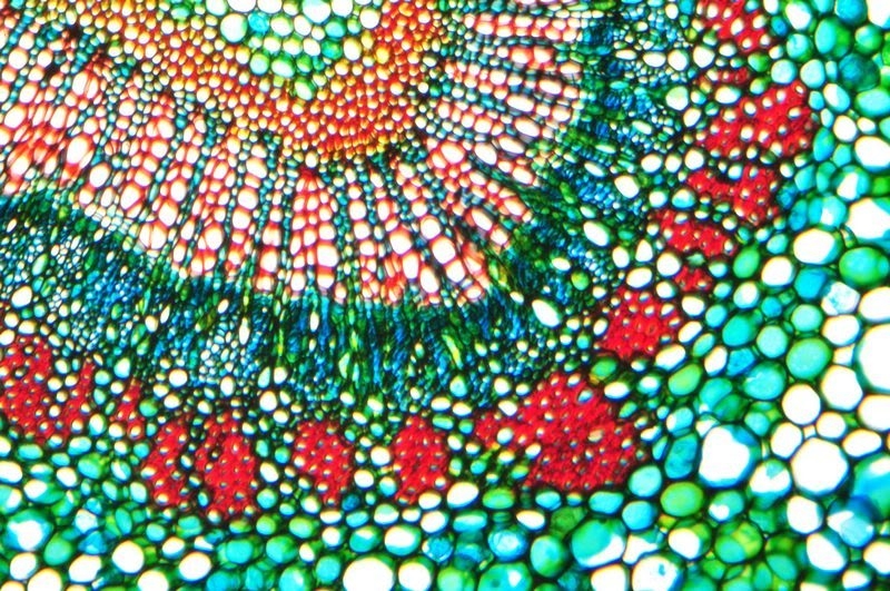

Bild 06  starke Vergrößerung, Mandschurische Birke (Betula platyphylla)
Xylemzellen
Bild 07 starke  Vergrößerung, Mandschurische Birke (Betula platyphylla)
Xylemzellen
Bild 08 starke  Vergrößerung, Mandschurische Birke (Betula platyphylla)
Kambium (blau) mit Xylemzellen und rechts ein Markstrahl.
Kambiumzellen sind embryonale Zellen, die sich fortlaufend teilen; sie bilden die Wachstumsschicht.

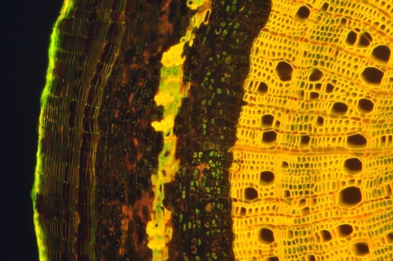

Bild 09, Auflicht – Fluoreszenzaufnahme Mandschurische Birke (Betula platyphylla)
Fluoreszenzaufnahmen mit Anregungswellenlänge RoyalBlue mit 455 nm, 3 Watt LED

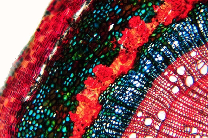

Bild 11 Vergrößerung aus der Übersicht mit Beschriftung, Ermans Birke (Betula ermanii)
PH = Phellem, PHG = Phellogen, PHD = Phelloderm, PH = Phloem, K = Kambium, T = Tracheen, XY = Xylem
Hier gibt es ein sehr interessantes Detail.
Woher kommt bei der Birkenrinde die weiße Farbe?
Das Periderm gibt es zweimal, nach außen folgt noch einmal das gleiche mit nur einer Zelllage Phelloderm. Die mehreren dünnen Phellem – Schichten sind mit Luft gefüllt und brechen und reflektieren daher das Licht wie z.B. Schnee, daher das Weiß der Birkenrinde.
Bild 12 Auflicht – Fluoreszenzaufnahme, Ermans Birke (Betula ermanii)

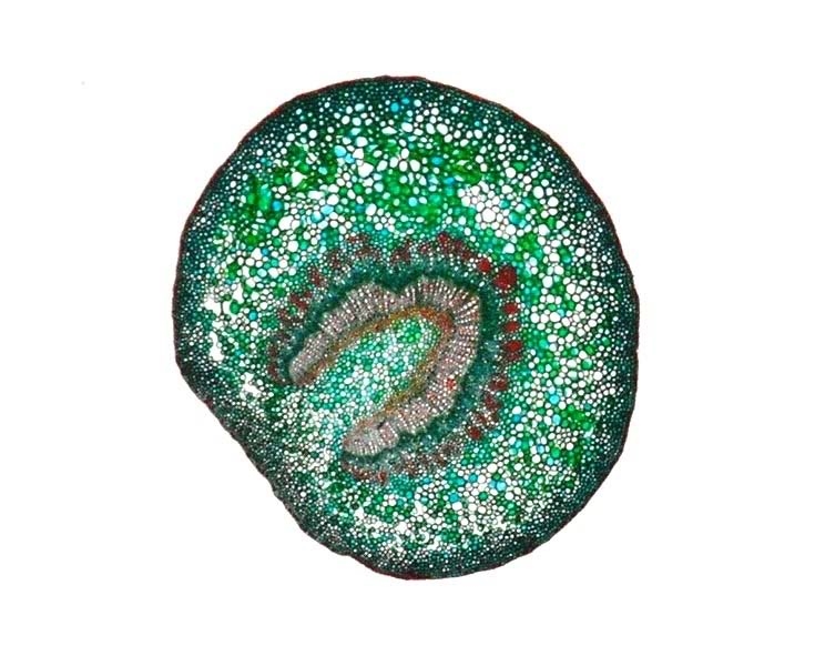

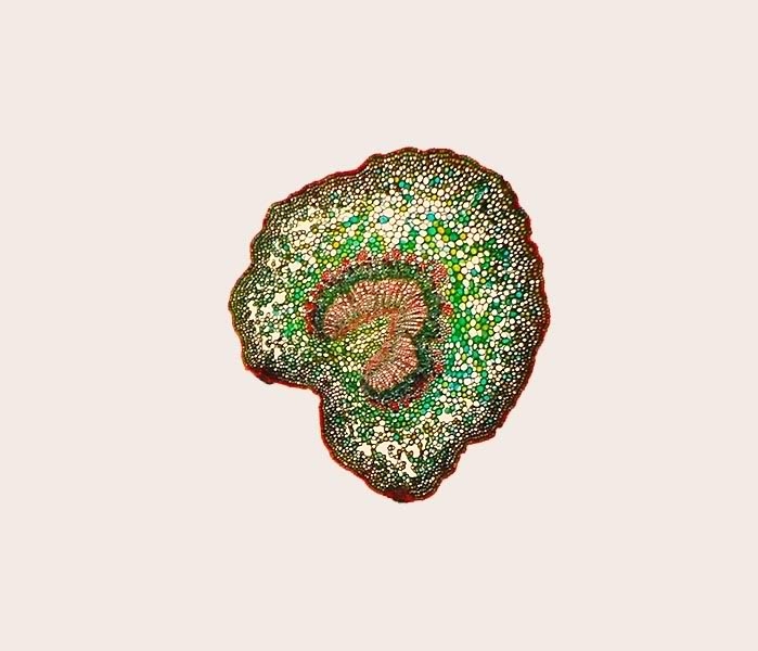

Bild 13 Blattstiel, Übersicht, Ermans Birke (Betula ermanii)

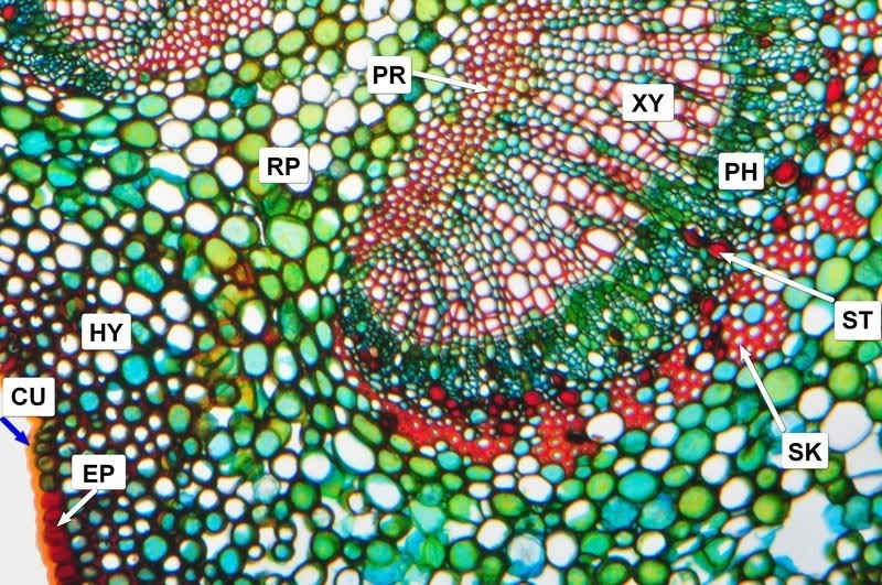

Bild 14 Blattstiel, Vergrößerung aus der Übersicht mit Beschreibung, Ermans Birke (Betula ermanii)
CU = Cuticula, EP = Epidermis, RP = Rindenparenchym, HY = Hypodermis, PR = Protoxylem, Xy = Xylem, PH = Phloem, SK = Sklerenchym, ST = Strahlenparenchym
Man sieht einen deutlichen Unterschied der Gewebe Hypodermis und Rinde. Eindeutig ist das nicht und könnte nur durch einen Untersuchung der Entwicklung geklärt werden. Habe ich richtig beschriftet?
Bild 15 Hufeisenförmiges Leitbündel, Ermans Birke (Betula ermanii)

Bild 21 Blattstiel, Übersicht, Maximowiczs Birke ( Betula maximowicziana)
Bild 22 Leitbündel, Vergrößerung aus der Übersicht, Maximowiczs Birke ( Betula maximowicziana)
Bild 23 Leitbündel, Vergrößerung aus der Übersicht, Maximowiczs Birke ( Betula maximowicziana)

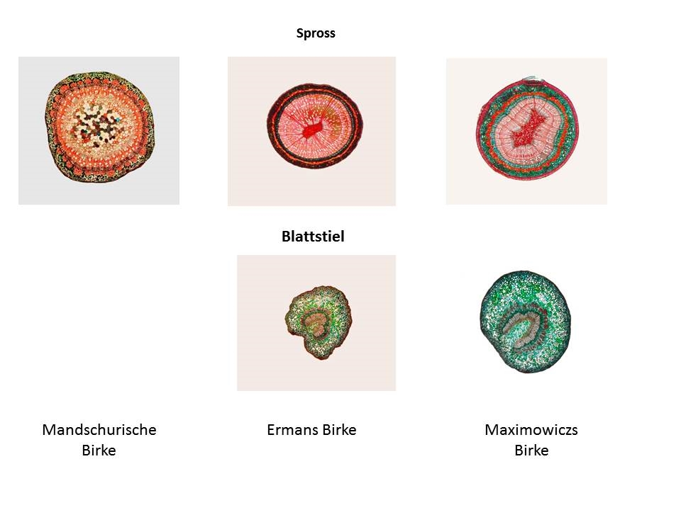

Bild 24 Gegenüberstellung der drei Birken Arten.
Leider fehlt mir bei der Mandschurischen Birke der Blattstiel.

Zu Bild 14: Den Unterschied zwischen Hypodermis und Rindenparenchym sehe ich auch sehr deutlich. Ich vermute mal, dass es sich bei der Hypodermis(Die Profis mögen mich korrigieren)  um Kollenchym handelt. Ich glaube das deshalb weil man relativ deutlich die stark dunkelgefäbrten, gequollenen Primärwande sieht. In Jörgs Beiträgen sieht das Kollenchym ebenfalls so aus. Es ist aber wie gesagt nur eine vermutung  :)
Noch eine kleine Anmerkung: In Bild 14 hast du ''RP'' und ''PR'' stehen. In der Beschreibung hast du allerdings zwei mal ''RP=Rindenparenchym'' geschrieben.

danke für Deinen Hinweis. Protoxylem hatte ich vergessen.

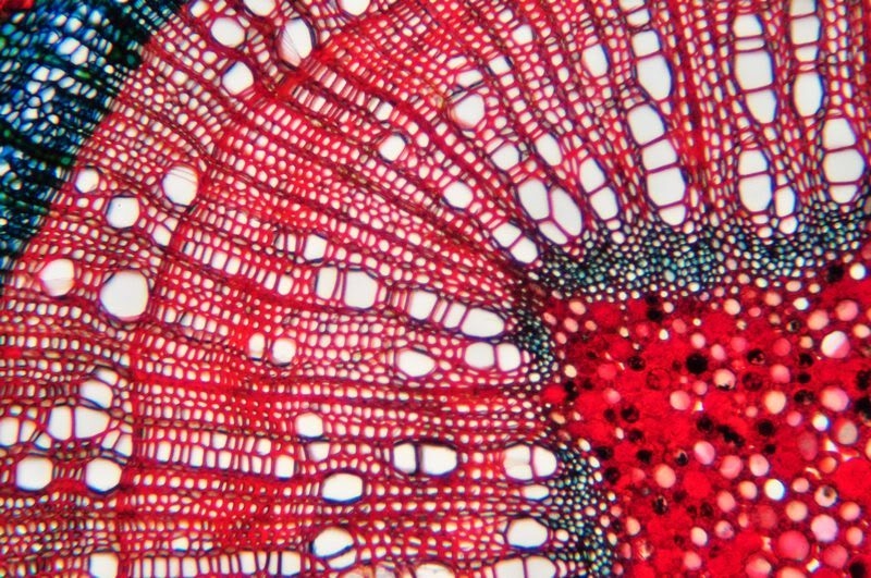

zwei Bilder  vom Spross  der Ermans Birke (Betula ermanii) in höherer Vergrößerung habe ich erstellt.
Bild 25 Reaktionsholz, Ermans Birke (Betula ermanii)
Bild 26 unverändertes Xylem, Ermans Birke (Betula ermanii)

Ich finde die Gegenueberstellung der drei Birkenarten spitze, die Unterschiede sind schon gigantisch ...
Das wirft bei mir die Frage auf wie weitere Birkenarten aussehen, die Idee regt zum Denken an.

vielen Dank für die beiden Detailaufnahmen, die den Unterschied zwischen "normalem" Holz und Reaktionsholz sehr schön herausstellen. Die Auskleidung der Xylemparenchymzellen mit Zellulose ist auch optisch immer wieder ein Genuss.

da wage ich doch zu widersprechen: ich finde die Unterschiede in den Spross- und Blattquerschnitten der drei Betula-Unterarten nicht als so gewaltig. Der größte Teil geht m.E. auf das unterschiedliche alter der Sprosse zurück.
Der B. platyphylla Spross scheint einjährig zu sein. Hier ergibt sich für mich noch die größte Abweichung im Bereich des Markparenchyms. Das kann allerdings auch eine Täuschung sein, da leider ein Maßstab fehlt. Auch  hat sich hier noch kein Periderm entwickelt, es gibt nur die primäre Rinde.
B. ermanii ist dreijährig - der letzte Ring ist auf der Seite mit dem Reaktionsholz deutlich dicker. Die Zelluloseeinlagerung ist also nicht die einzige Reaktion auf die ungleichmäßige Belastung.
Und B. maximowicziana ist zweijährig. Hier ist eine Lentizelle getroffen, es scheint sich also um einen Sprossabschnitt mit brauner Rinde zu handeln - daher fehlt das doppelte Periderm (oder wird es erst später gebildet?)
