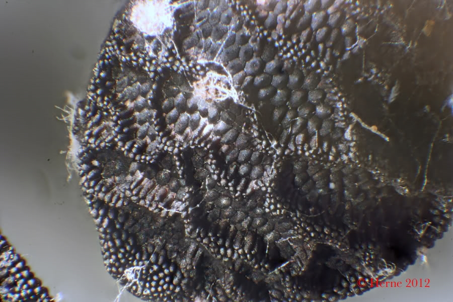

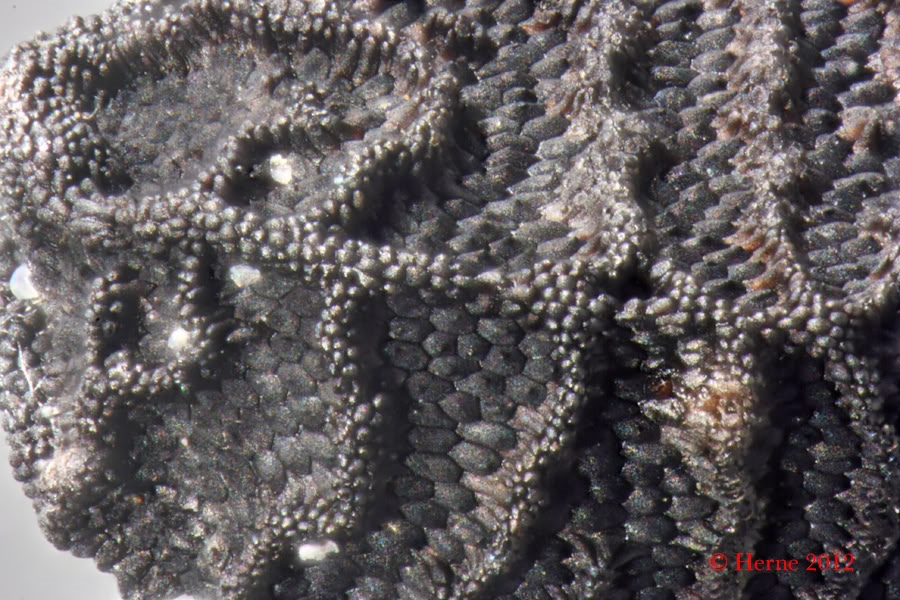

da zur Zeit die Samenkörner hier verstärkt im Interesse stehen, liefere ich auch einen kleinen Beitrag
Kreutzkümmel im Auflicht, CZJ-Planachromat 6,3P am Vertival
Stitch aus fünf Einzelbildern mit jeweils ca. 25 gestapelten Fotos, gestackt mit Combine ZM
Es liegen ein paar alte "Arbeitanzüge" der Milben darauf. Das Mycel-ähnliche Gespinst könnte auf deren Konto gehen.

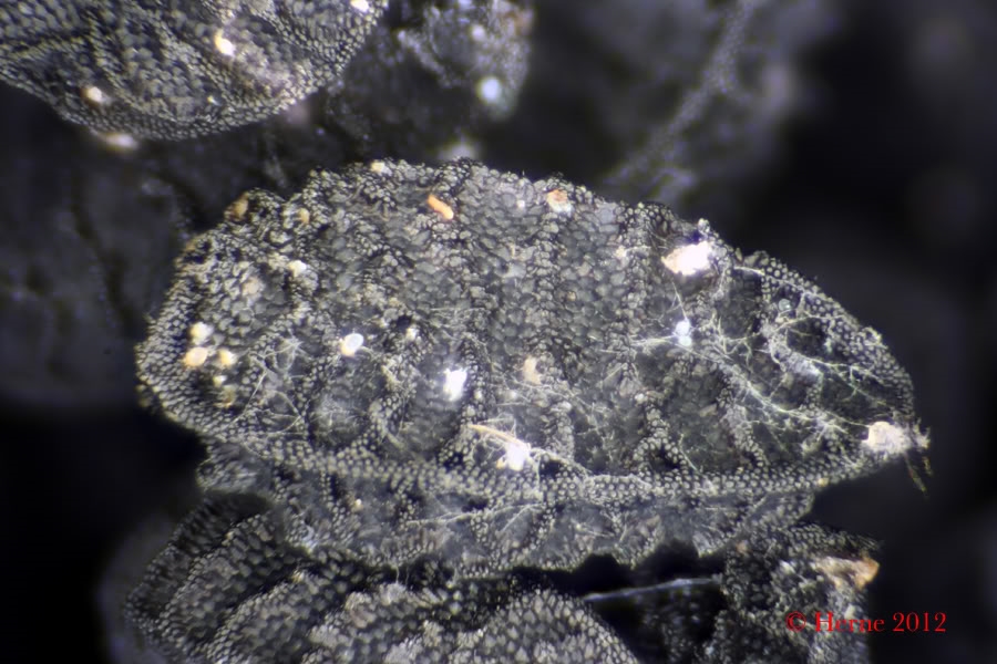

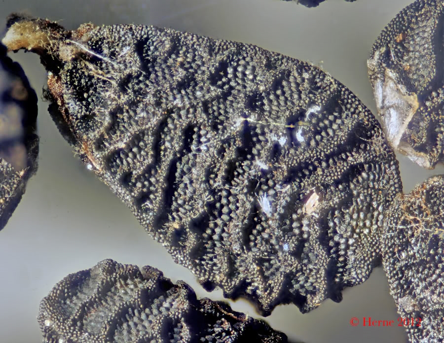

Kreutzkümmel im Auflicht, CZJ-Planachro 4 am Vertival
Stapel von 28 Einzelfotos, gestackt mit Combine ZM
Hier zeigt sich das Gespinst schön. Wenn es tatsächlich ein Mycel ist, müsste das dann nicht eher im Samenkorn zu finden sein?

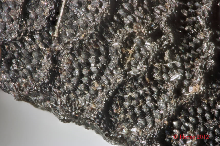

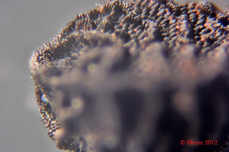

Kreutzkümmel im Auflicht, CZJ-Planapo 8 am Vertival
Stapel von 46 Einzelfotos, gestackt mit Combine ZM
Hier sind mir die Achromasien am Bildrand nicht recht erklärbar, da sie visuell nicht erkennbar sind. Falsche Korrektur des Projektives? (CZJ 2,5 K)
Bei allen Aufnahmen ist zu sehen,daß besonders helle Teilbereiche von einer Art Halo umgeben scheinen. Dies ist auf eine Unzulänglichkeit des Stack-Programms zurück zu führen.

schöne Aufnahmen, aber dennoch ein Tipp:
Zitathelle Teilbereiche von einer Art Halo umgeben scheinen. Dies ist auf eine Unzulänglichkeit des Stack-Programms zurück zu führen.
Mir scheint dies ein ideales Objekt für den Einsatz eines Diffusors zu sein. Damit könnte man die Lichtspitzen vermeiden und die dunklen Stellen aufhellen. Notfalls geht dazu ja auch eine Schicht aus einem Papiertaschentuch...
Oft bekomme ich Beschwerden von PICOLAY-Anwendern mit dem Inhalt: Bei mir klappt das aber nicht so gut, wie Sie immer im Forum zeigen  ???
Meine Antwort: Ohne Top-Bilder gibt auch das beste Stacking-Programm keine Top-Ergebnisse...

was Herr Cypionka sagt, ist ganz wichtig. Spitzlichter und alle glänzenden Stellen führen beim Stacken zu einer Art Vordergrundeffekt, der von diffusem Saum bis zur Transparenz von Bildanteilen führen kann. So hatte ich mich schon über durchsichtige Bonddrähte in IC´s gewundert,  Daher haben meine beiden Jansjö inzwischen die TT-Diffusoren aufgesteckt bekommen und ein zusätzlicher Tischtennisball als oben offene Halbkugel steht auch noch bereit um im Extremfall über Kleinteile gelegt zu werden.

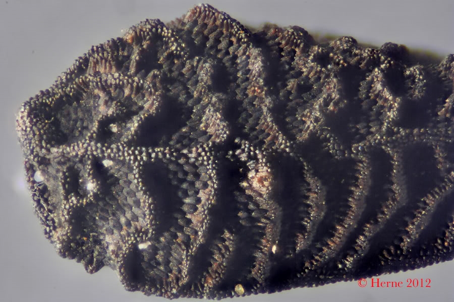

hier noch ein Nachschlag: Ich habe das Projektiv 2,5 K mit einem unkompensierten Projektiv 3,2 von CZJ verglichen.
Aufnahme Planachro 6,3p, Projektiv CZJ 2,5K, 48 Einzelaufnahmen
Aufnahme Planachro 6,3p, Projektiv CZJ 3,2 , 15 Einzelaufnahmen Gruselig! Der Versuch wurde vorzeitig abgebrochen.
Aufnahme Planapo 8, Projektiv CZJ 3,2 , 40 Einzelaufnahmen
Aufnahme Planapo 8, Projektiv CZJ 3,2 , 21 Einzelaufnahmen
Auffällig ist, daß das kompensierte 2,5er mit dem Planapo 8 ein gruseliges Bild liefert, mit dem Planachro 6,3p aber ein akzeptables Ergebnis zeigt.
Das Planapo  ergibt mit dem 3,2er Projektiv ein tadelloses Bild.
Offenkundig haben die Jenenser bei einigen ihrer Planapos schon vor der CF-250-Reihe die Korrektur vollständig im Objektiv durchgeführt.

Ich arbeite schon recht lange mit diversen Arten von Diffusoren. Das reicht von papierenen Kegelstümpfen über Eierschalen bis zu halbierten Tischtennisbällen.
Hier habe ich keinen eingesetzt, weil im Sucherbild sogar stärkere Überstrahlungseffekte auftraten. Ich führe dies auf die reflektierende Oberfläche der Glasplatte, auf der die Körner lagen, zurück. Eine reflexfreie Unterlage wollte ich aber nicht anwenden, weil sonst deren Struktur im Foto störend wirksam gewesen wäre.

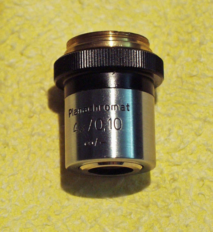

ich habe es vielleicht nicht deutlich genug gemacht: Die Aufnahmen entstanden mit einem Vertival von CZJ. Das ist ein reines Auflichtmikroskop und der besagte Planapo 8x hat einen freien Arbeitsabstand von ca 35 mm! Diese Objektive passen aber, dank M19-Anschluss, nicht an normale RMS-Revolver ... Es soll mal Adapter gegeben haben, aber die sind mir in den letzten zwanzig Jahren nicht unter gekommen.

danke für die Info, mit Zeiss kenne ich mich leider nicht aus. Das ist ja toll mit dem Abstand arbeiten zu können. Vermutlich wäre da der CZJ Planachromat 4x/0,10 oo/- mit seinem 19 mm Gewinde für dieses System gebaut.Er hat die Nummer 000921.
Das Objektiv ist bei mir ohne Tubuslinse nicht brauchbar und liegt in meiner Objektivkiste. Könnte im Bedarfsfall vertauscht oder veräußert werden.
