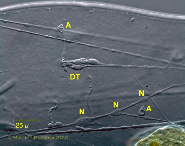

wie ich schon an anderer Stelle geschreiben habe,  basiert die Erkenntnis der Eutelie (Zellkonstanz) bei Rädertieren auf dem Auszählen der Zellkerne in den syncytialen Geweben nach histologischer Behandlung. Einzelne Zellkerne lassen sich bei einigen Rädertieren auch im LM, insbesondere mit DIK, (vielleicht auch mit Phaasenkontrast?) erkennen.
Hier ein Beispiel von Asplanchna. Im Bereich des Dorsaltasters (DT) und bei einigen Neuronen (N) lassen sich Zellkerne erkennen; ebenso bei den Amoebocyten (A) (hatte ich schon mal gezeigt):
Einzelne Gewebe (Nerven/ Muskeln, Epidermis etc. lassen sich dabei sehr wohl voneinander abgrenzen. Die Ursache der Eutelie offenbar, dass die Zellen nach einer gewissen Anzahl von Zellteilungen ihre Zellteilungsaktivität irreversibel stoppen. Das hat zur Folge, dass -von wenigen Ausnahmen abgesehen- zerstörte Zellen nicht regeneriert werden. Eine "Reparatur" gibt es also nicht.
