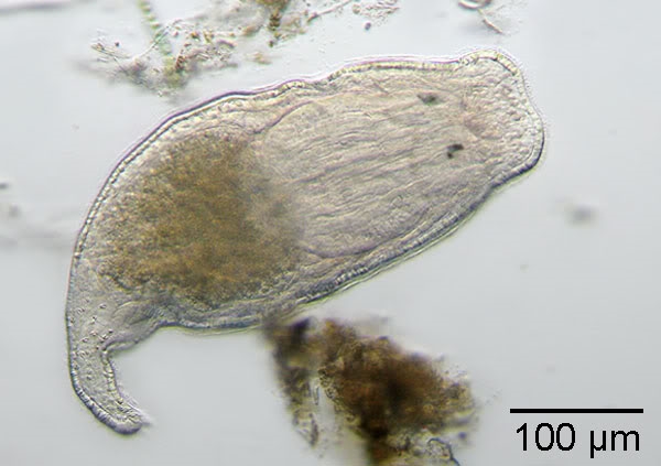

entschuldigt bitte, ich muss Euch schon wieder mit einer Bitte um Bestimmungshilfe belästigen. Aus einer extrem vielfältigen Algenprobe (Süßwasseraquarium) konnte ich diese Form separieren:
Die Pfeile markieren die am Hauptfaden fast immer schräg verlaufenden Trennwände.
Im Phasenkontrast sieht die Alge so aus.
Diese Ausschnittvergrößerung zeigt so eine "Trennwand".
Die ersten beiden Bilder zeigen das obere, grüne und verzweigte Ende des Fadens. Im unteren Bereich ist er jedoch eher braun und weist keine Verzweigungen auf. An Cladophora & Co. mag ich da nicht glauben. Aber es passt eigentlich auch sonst nichts, was ich kenne.

Hallo Herr Kaufmann,
schräge Zellwände sind ein Hinweis auf Moosprotonema. Haben Sie Moose  in Ihrem Aquarium?
Bernhard Kaiser
Bernd Kaufmann
Hallo Herr Kaiser,
das ist ein Volltreffer! Herzlichen Dank! Es ist zwar nicht aus meinem Aquarium, sonst hätte ich es vielleicht etwas früher selbst erkannt, aber ich bin sicher, dass in dem betroffenen Aquarium Moos ist. Jetzt, da ich weiß, was ich sehe, finden sich nur noch Bestätigungen. Und man wird ein bisschen demütiger, was das eigene Wissen betrifft. Klar, wenn man nur an Algen denkt, ist oft das Naheliegendste meilenweit entfernt. Zum Glück gibt es Leute wie Sie und dieses Forum.
