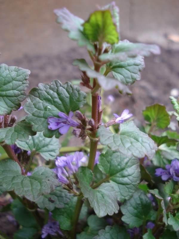

Liebe Pflanzenfreunde,
der Gewöhnliche Gundermann wächst bei uns im naturbelassenen Teil des Gartens als Bodendecker. Er ist klein und unauffällig. Kaum einer kennt ihn, obwohl er eine wertvolle Bereicherung für die Hausapotheke und die Küche ist.
Das Kraut wird in der Volksheilkunde bei Atemwegserkrankungen und als Wundheilmittel eingesetzt. Wir verwenden es als Zusatz in Salaten. Das Kraut schmeckt angenehm würzig es enthält folgende Inhaltsstoffe:
Ätherisches Öl (maximal 0,03-0,06 % Monoterpen- Ketone) , Bitterstoffe (Glechomin), Gerbstoffe, Vitamin C, Mineralien, organische Säuren, Harze, Wachse.
Wenn man ein Gundermannblatt zwischen den Fingern reibt, fühlt es sich leicht schmierig an. Das schmierige Gefühl kommt durch das enthaltene Öl, das der Hauptwirkungsträger für seine hautheilenden Eigenschaften ist.
Die Triebe vom Gewöhnlichen Gundermann werden bis zu einem Meter lang. Daher kann man aus ihm auch Kränze winden, was früher traditionell zur Walpurgisnacht (Fest am 30. April) gemacht wurde.

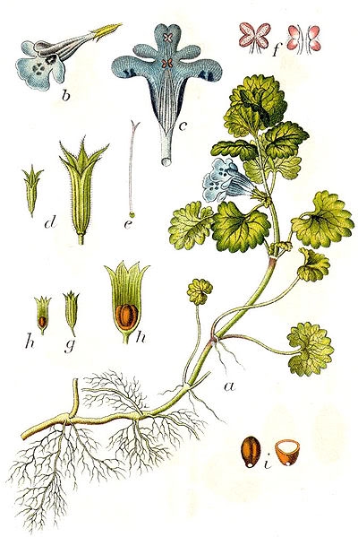

Bild 01 Illustration von Johann Georg Sturm, 1796
Quelle: Deutschlands Flora in Abbildungen http://www.biolib.de
Diese Bild  ist gemeinfrei, weil die urheberrechtliche Schutzfrist abgelaufen ist (Schutzfrist von 70 Jahren nach dem Tod des Urhebers).
Bild 02  Gewöhnlicher Gundermann (Glechoma hederacea)
Foto aus unserem Garten

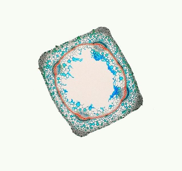

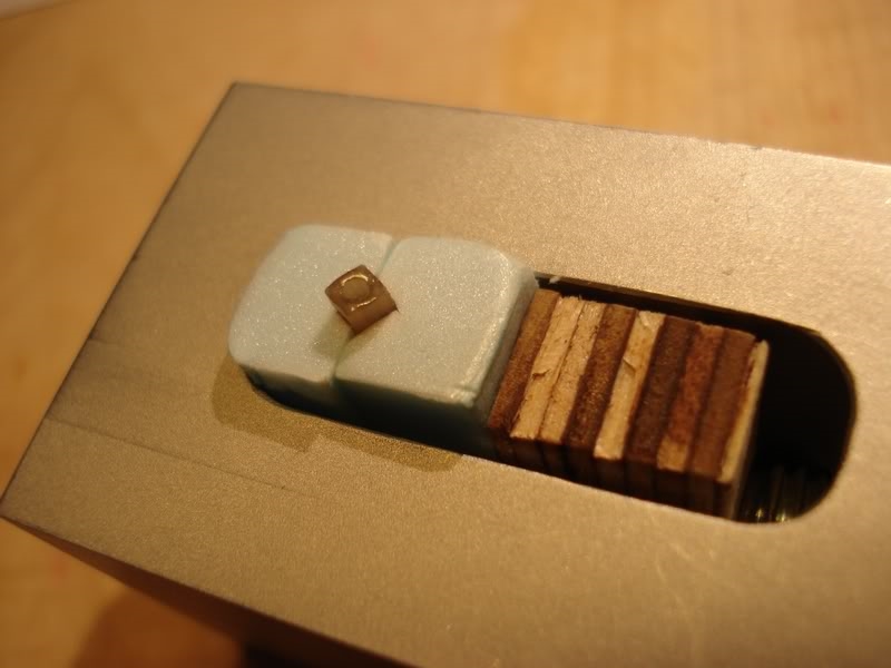

Bild 03 Der viereckige Spross ist fest im Styrodur eingespannt und wird dann  mit dem Reichert - Jung Schlittenmikrotom Hn 40 auf eine Stärke von 40 µm geschnitten.
Bild 04 Spross, Übersicht, quer, Gewöhnlicher Gundermann (Glechoma hederacea)
Glechoma ist eine Lamiacee mit betont quadratischem Stängel – Querschnitt und vier primären Leitbündeln
Die Übersichtsaufnahme wurde mit ,,MagniFlash" erstellt.

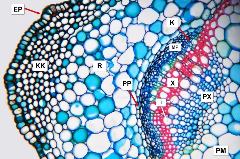

Bild 05 Vergrößerung aus der Übersicht mit Beschriftung, Gewöhnlicher Gundermann (Glechoma hederacea)
EP = Epidermis, KK = Kanten-Kollenchym, R = Rindenparenchym, PP = Protophloem, MP = Metaphloem, K = Kambium, T = Trachee, X = Xylem,  PX = Protoxylem, PM = parenchymatisches Mark

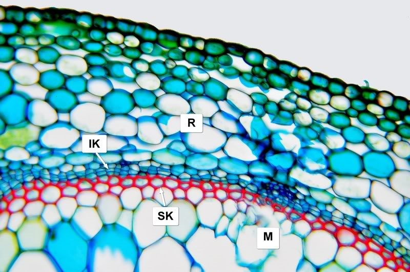

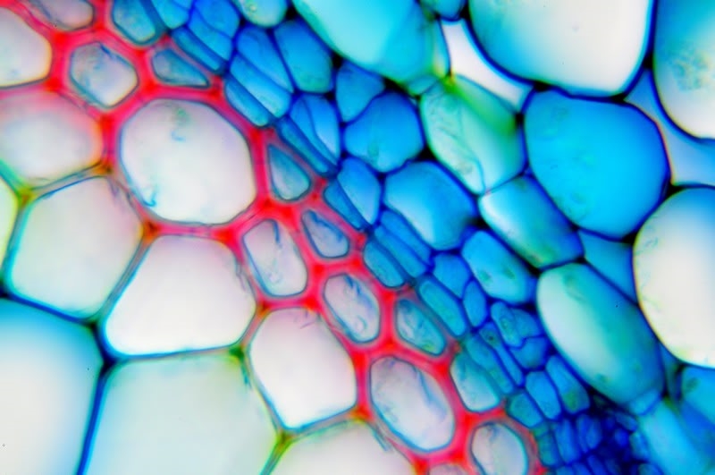

Bild 06 Interfaszikuläres Kambium, Gewöhnlicher Gundermann (Glechoma hederacea)
R = Rindenparenchym, IK = Interfaszikuläres Kambium, SK = Geschlossener Sklerenchymring, M = Markparenchym
In den Leitbündeln liegt Xylem innen und ist durch das Kambium vom Phloem getrennt. Würde jetzt nur das faszikuläre Kambium, also jenes in den Leitbündeln, Zellen durch Querteilung produzieren, würde der Spross nicht gleichmäßig an Umfang zunehmen sondern etwa einer kannelierten Säule gleichen. Dies geschieht aber nicht, also muss es eine Erklärung dafür geben. Es werden zwischen den Leitbündeln, im Parenchym der Markstrahlen, Zellen remeristematisiert. Dass heißt, die Parenchymzellen erhalten ihre Teilungsfähigkeit zurück, werden also von einem Grundgewebe zu einem Bildungsgewebe umgewandelt. Dieses Bildungsgewebe nennt man nun interfaszikuläres Kambium, weil es zwischen den Leitbündeln liegt (lat. inter = zwischen).
Zusammen mit der Teilungsarbeit des faszikulären Kambiums, welches nach innen Xylemzellen und nach außen Phloemzellen erzeugt, sorgt das interfaszikuläre Kambium für weitere Parenchymzellen oder auch neue Leitbündel. Es ist ein geschlossener Kambiumring entstanden und so kommt es zur gleichmäßigen Umfangserweiterung (Dilatation, lat.: dilatare = ausdehnen, erweitern) des Sprosses. Das Kambium schiebt sich dabei immer weiter nach außen.
Quelle: http://www.biocircle.fu-berlin.de/onlineskripte/skripte/grundpraktikum/kurstag_5/index.php?ag=open&id=grund

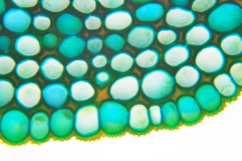

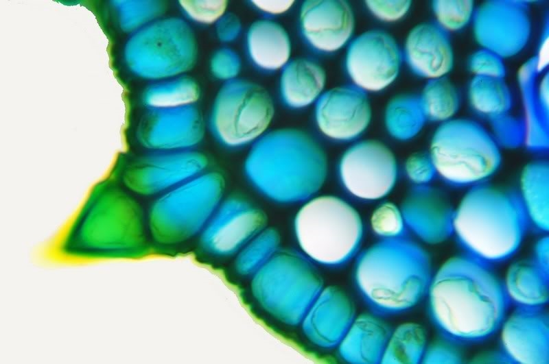

Bild 08 Epidermis, gezackt, Gewöhnlicher Gundermann (Glechoma hederacea)
Die gezackte Epidermis findet sich nur an den Ecken mit dem Kanten-Kollenchym.

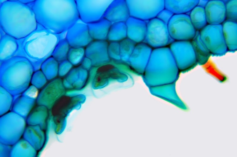

Bild 09 Trichome (haarähnliche Strukturen auf den Oberflächen von Pflanzen)
Bild 10 Trichome (haarähnliche Strukturen auf den Oberflächen von Pflanzen)

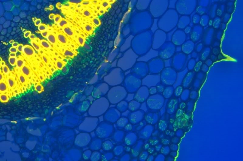

Bild 11 Spross, quer, AF – Fluoreszenzaufnahme, Gewöhnlicher Gundermann (Glechoma hederacea)
Fluoreszenzaufnahmen mit Anregungswellenlänge RoyalBlue mit 455 nm, 3 Watt LED
Bild 12 Spross, quer, AF – Fluoreszenzaufnahme, Gewöhnlicher Gundermann (Glechoma hederacea)

Was ich schon immer fragen wollte - sind die Fluoreszenzaufnahmen von den gefärbten oder den ungefärbten Schnitten?

ein wirklich schöner Schnitt ist das geworden. Bild 5 gefällt mir besonders.

Bei deinen Fluoreszenzaufnahmen mit dem blauen Hintergrund fällt mir ein, dass Ralf neulich berichtet hat, dass er mit einem guten
Sperrfilter LP 519 IF einen schön schwarzen Hintergrund bekam bei hoher Fluoreszenzintensität. Der wird beim Zeiss-Kondensor einfach im Filterschlitz 6x20 eingeschoben. Könntest du mal probieren - solange ich noch welche habe!

Was dein Bild 10 angeht, halte ich die flachen "Trichome" für Drüsen"haare?" die für die Absonderung der ätherischen Öle zuständig sind.

die Fluoreszenzaufnahmen sind von gefärbten Schnitten.

geschäftstüchtig wie Du bist hast Du mir den Sperrfilter LP 519 IF empfohlen. Ich werde den Filter testen und neue Fotos zeigen.
