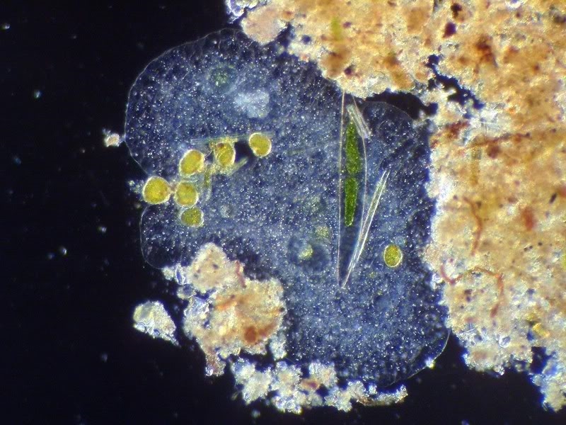

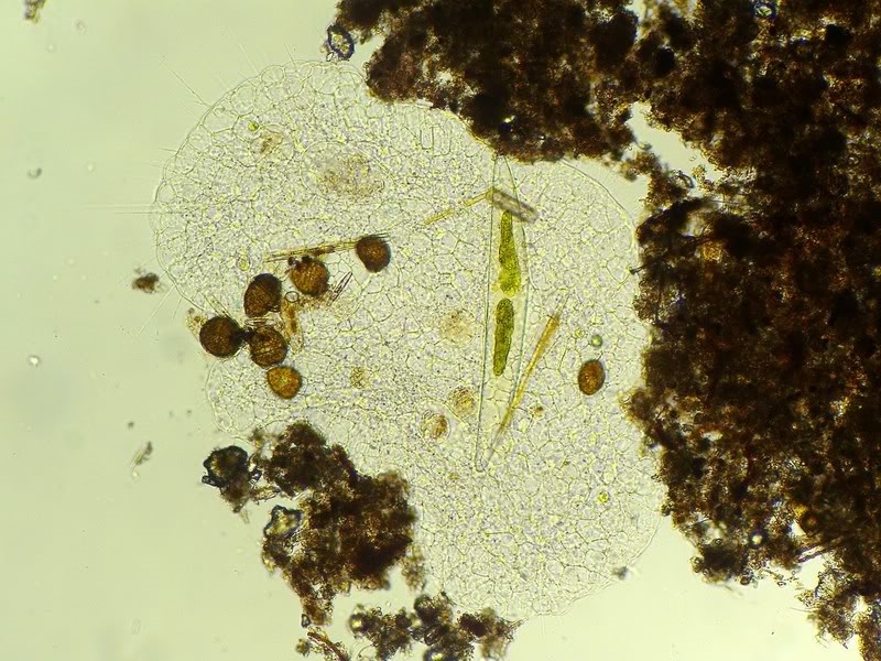

Liebe Mikroskopiker/innen,
schon vor einiger Zeit fotografierte ich die folgende "Struktur" und frage mich bis heute, was das wohl sein könnte!
hier noch im Dunkelfeld;
die eingeschlossene (vermutlich) Mondsichelalge zeigt das Größenverhältnis an.
Auffallend sind die "Stacheln" oder Strahlen am oberen linken Rand.
Liebe Regi,
ich bin mir ziemlich sicher, dass dies die Schale eines Wasserflohs oder eines Muschelkrebs ist. Aber, wer weiß, vielleicht liege ich auch völlig falsch.
Christian Linkenheld
das ist sehr vermutlich ein Sonnentierchen, das unter dem Deckglasdruck leidet (Actinosphaerium oder ähnlich - ein paar ältere Photos dazu hier: http://www.mikroskopie.de/mikforum/read.php?2,40276,40276#msg-40276. Um die Form zu erhalten habe ich mit Deckglasfüßchen aus Paraffin gearbeitet). Was mich interessieren würde wäre wie genau die Aufnahmen entstanden sind, da sie ja doch wirklich einwandfrei sind.
viele Grüße
Christian
ich schließe mich meinem Vorschreiber an. Eine Muschelkrebsschale möchte ich wegen des (teilweise sichtbaren) Randes und der zelligen Struktur ausschließen.
auch ich bin der Meinung, dass es sich um ein Sonnentierchen handelt. Charles Krebs hat vor kurzem tolle Fotos im amerikanischen Forum eingestellt. Man erkennt - wie auf den obigen Aufnahmen in diesem Thread - die Wabenstruktur des Ektoplasmas:
http://www.photomacrography.net/forum/viewtopic.php?t=6684
Gruß !
Hallo rundum,
ich dachte zwar auch an ein Sonnentierchen, aber mich störte die fehlende Randverdickung und die erhebliche Größe. Wenn die tatsächlich so groß werden können wäre es so eingequetscht worden wie es sich darstellt. Werde mir die Links betrachten um zu vergleichen.

gefressen hat die "Struktur" m.M.n übrigens einige Dinoflagellaten und eine Zieralge aus der Gattung der Closterien. Gruß, Oliver
