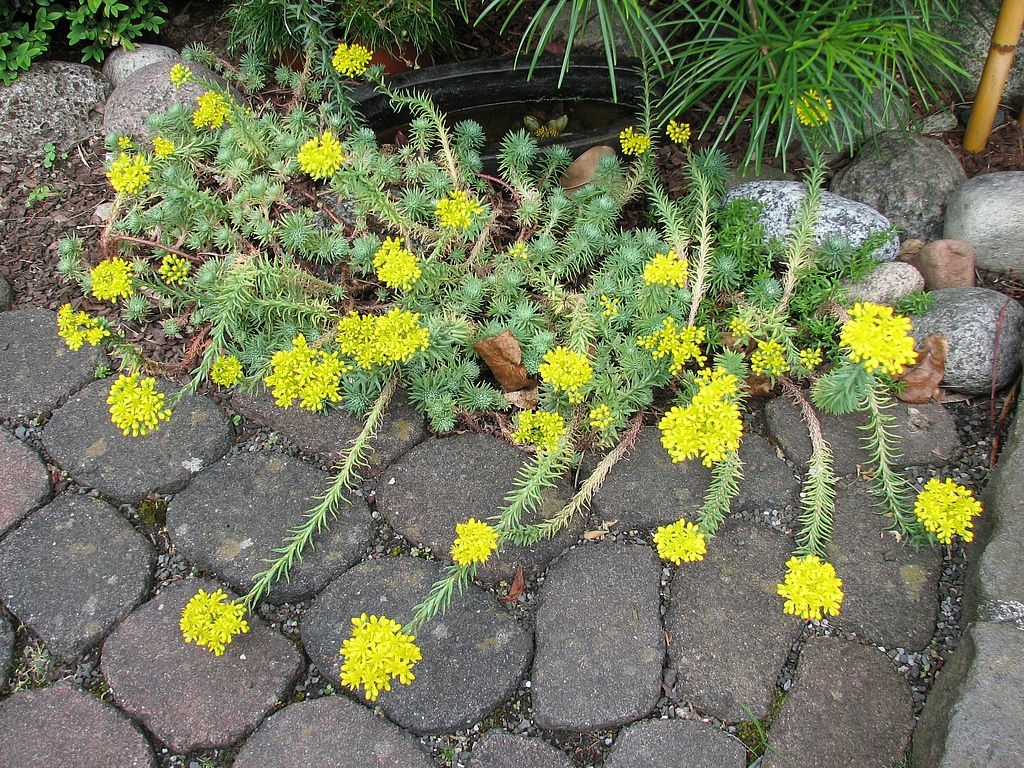

Bild 1: Die Felsen-Fetthenne vor unserer Haustür

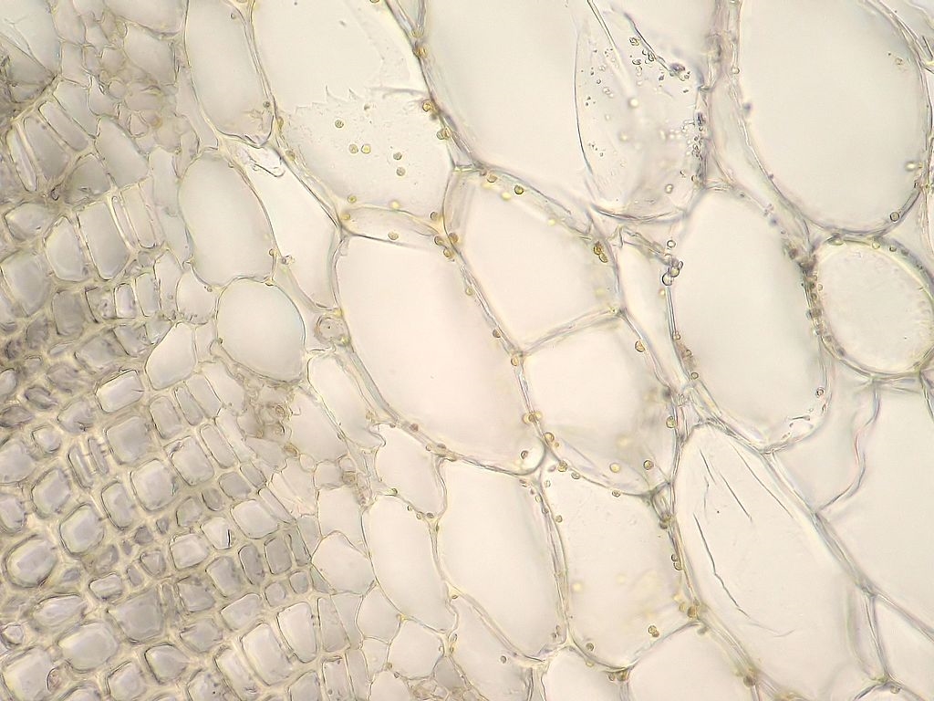

Bild 3: Ein Blütenstand – es ist noch früh im Jahr, er hat sich gerade erst aufgerichtet und einige Blüten sind schon aufgeblüht

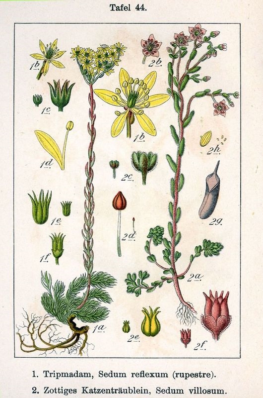

Bild 4: Natürlich gibt es auch eine Illustration zu sehen (Sedum rupestre im Bild links)
Aus ,,Deutschlands Flora in Abbildungen", Johann Georg Sturm (Illustrationen von Jacob Sturm), 1796, Bild unter GDFL von Kurth Stüber (www.biolib.de).

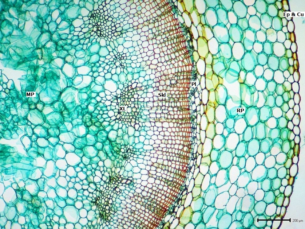

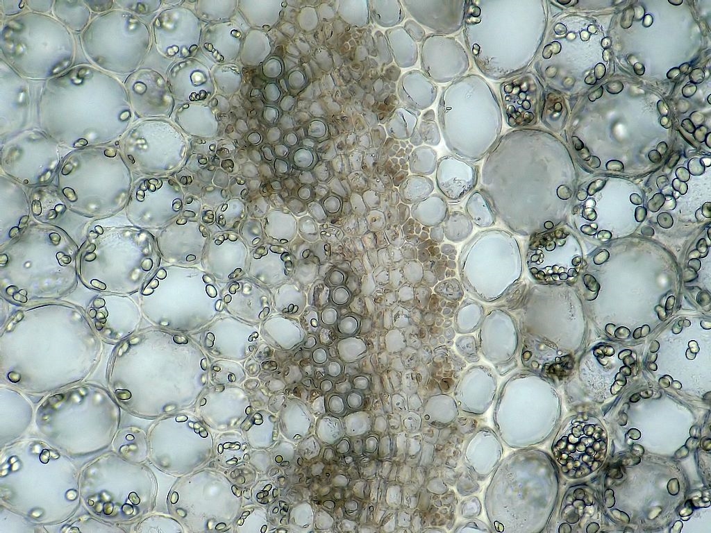

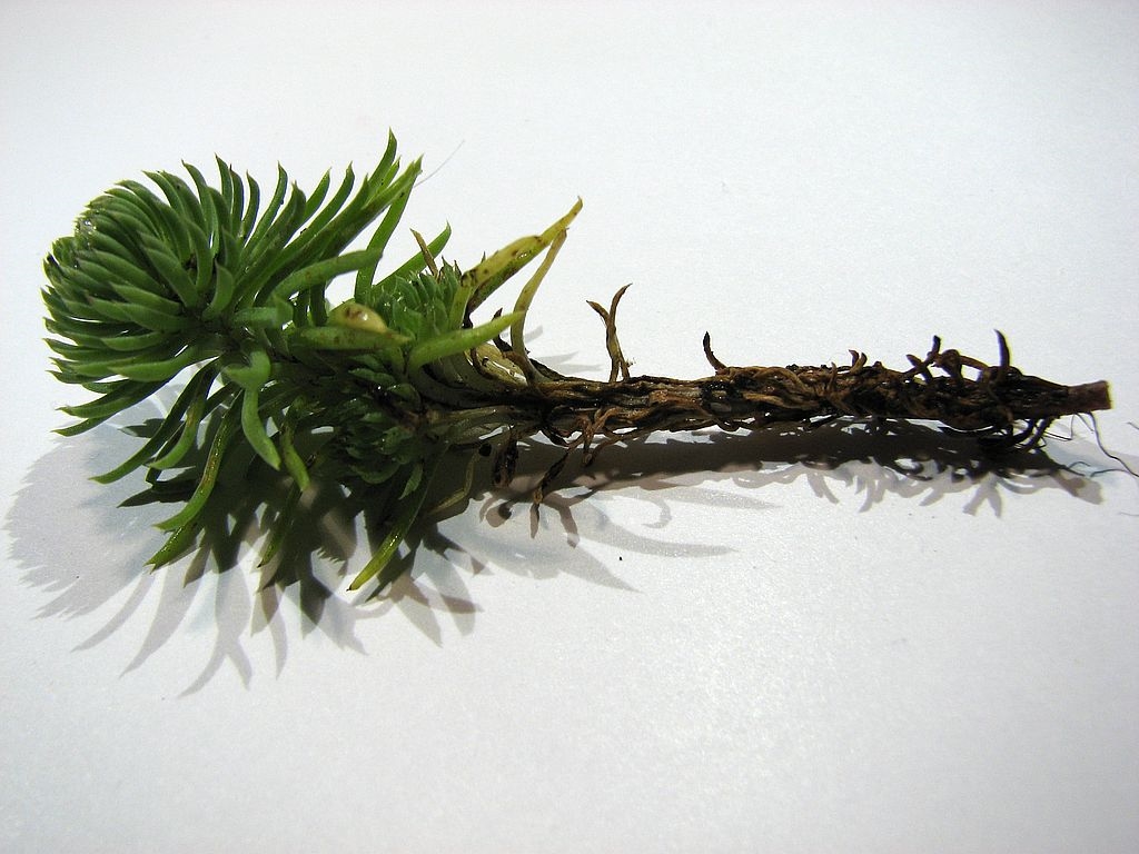

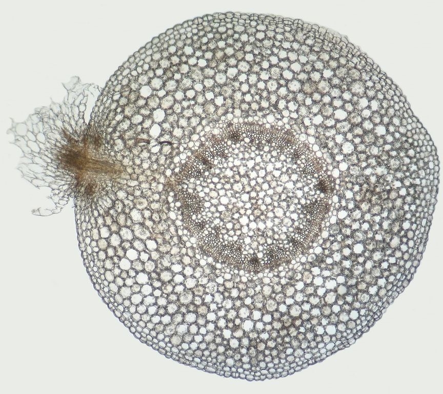

Bild 5: Übersicht, Makroaufnahme mit einer Canon PS S3is (Präparat auf der Frontlinse aufgelegt und von oben durch ein Blatt Papier als Diffusor beleuchtet
Noch schaut alles recht normal aus ...

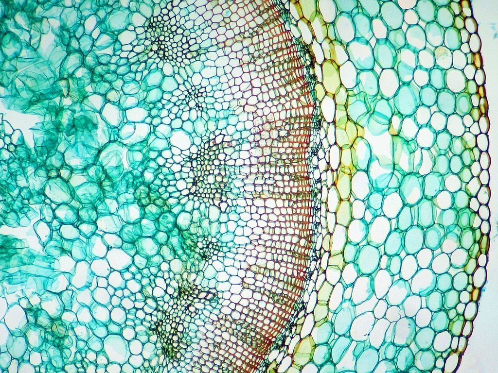

Bild 6a/b: Querschnitt durch den fertilen Spross, Bild 6b mit Beschriftung. Vergrößerung 50x, Stapel aus je 10 Bildern
Was gibt es denn hier zu sehen? Von Innen nach Außen (Links nach Rechts) finden wir:
MP: Markparenchym
Xl:  Xylem
Skl: Sklerenchym
Pl:  Phloem
RP: Rindenparenchym
Ep: Epidermis
Cu: Cuticula
Das ist seltsam: zwischen dem Xylem und dem Phloem liegt ein Sklerenchym? Ein Cambium ist zumindest hier nicht erkennbar? Kein so ganz gewöhnlicher Aufbau eines Sprosses.
Dazu muss gesagt werden, dass die fertilen Sprosse nach der Blüte und dem Reifen der Samen absterben. Trotzdem ist der Aufbau mit den Sklerenchymfasern zwischen Xylem und Phloem seltsam (... zumindest für mich als Laie).
Vielleicht ein verholztes Xylemparenchym ohne Tracheen? Auch geeignet zum Wassertransport? Der sehr schöne ,,Atlas of Stem Anatomy in Herbs, Shrubs and Trees" von Schweingruber, Börner und Schulze, Band 1, S. 134 ff. gibt einen Hinweis.
Es gibt Pflanzen in der Familie der Crassulaceen wie beispielsweise Aichryson parlatorei, bei denen selbst im Übergang von der Wurzel zum Spross ("Root collar") das Xylem und das Phloem durch ein strahlenloses Sklerenchym getrennt sind. Zwischen diesem Sklerenchym und dem Phloem liegt  dabei ein Cambium.
Ich vermute nun, dass dieser Aufbau auch beim fertilen Spross der verwandten Felsen-Fetthenne vorkommt. Belege für diese Vermutung finden sich m.E. in den folgenden Aufnahmen mit höherer Vergrößerung. Und damit möchte ich meine Vermutung zur Diskussion stellen.

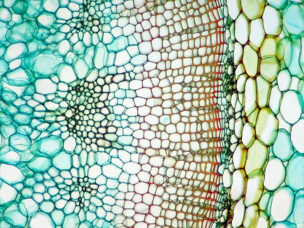

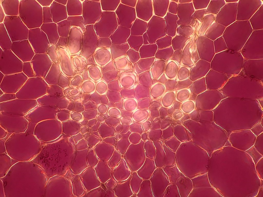

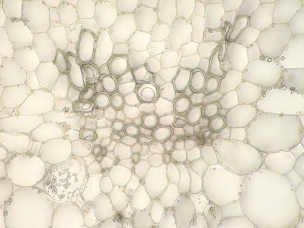

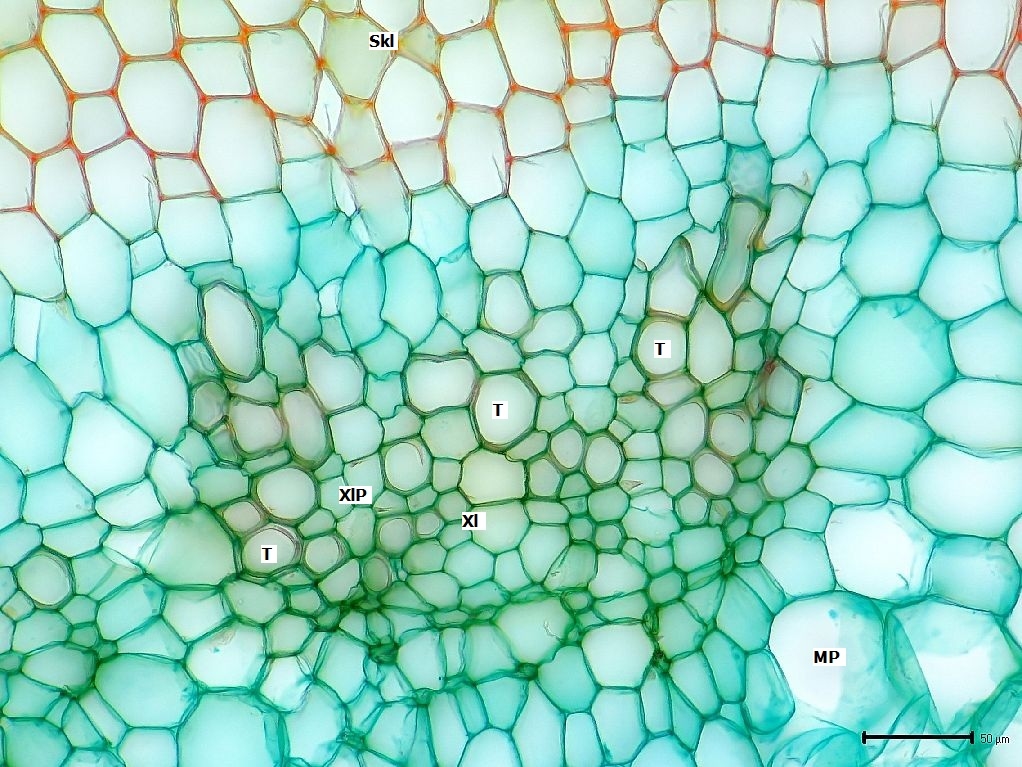

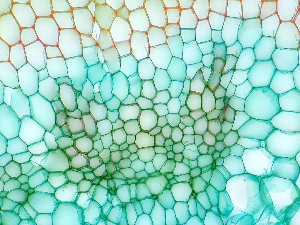

Bild 7: Zunächst der Bereich mit Xylem, Sklerenchym und Phloem noch einmal im Überblick, Vergrößerung 100x, Stapel aus 10 Bildern
Bild 8a/b/c: Das Xylem, Bild 8a ungefärbt, Bild 8c mit Beschriftung. Vergrößerung 200x, Stapel aus 13 bzw. 6 Bildern
Hier finden wir wieder von Innen nach Außen (Unten nach Oben):
MP: Markparenchym
XL:  Xylem
XlP: Xylemparenchym
T:   Tracheen
Skl: Sklerenchym
Aus meiner Sicht ist hier kein Markstrahl zu entdecken und zwischen dem Xylem (ein primäres Xylem?) und dem Sklerenchym befinden noch mindestens ein bis zwei Lagen lebender Parenchymzellen.

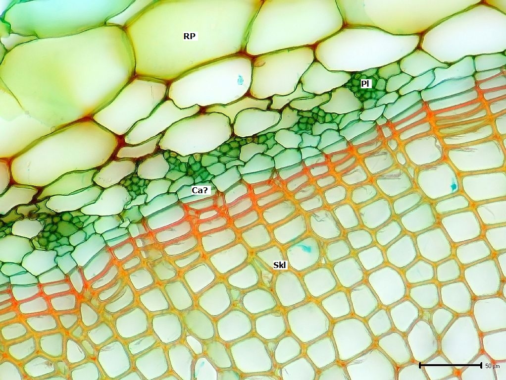

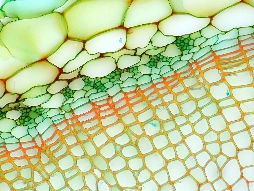

Bild 9a/b/c: Das Phloem und das Sklerenchym, Bild 9a ungefärbt, Bild 9c mit Beschriftung. Vergrößerung 200x, Stapel aus je 10 Bildern
Die Beschriftung wieder von Innen nach Außen (Unten nach Oben):
Skl:  Sklerenchym
Ca?: Auch hier scheint es ein Cambium zu geben, auch wenn die Linie der ,,Brikett-Zellen"
      das eine oder andere Mal unterbrochen ist.
Pl:   Das Phloem. Hier liegen Phloemnester im umgebenden Parenchym
RP:  Rindenparenchym
Wieder kein Markstrahl zu sehen und auch das Cambium scheint da zu sein. Somit ist alles vorhanden, wie im ,,Atlas" beschrieben. Was meint Ihr?

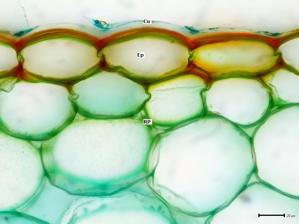

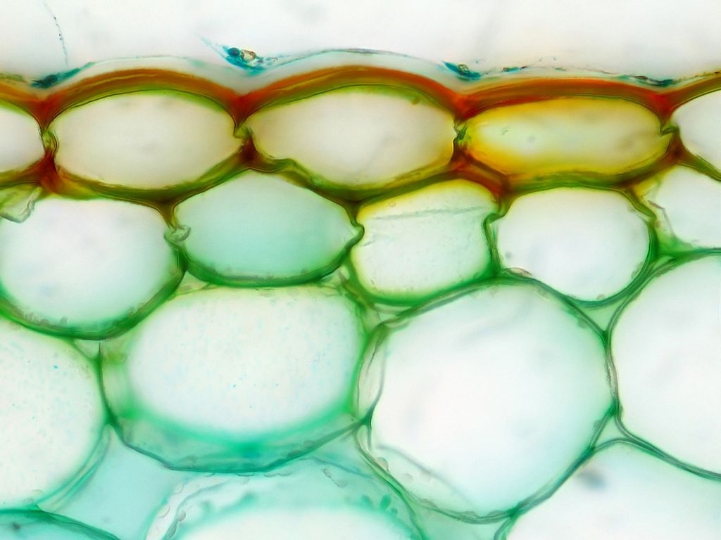

Bild 10a/b: Epidermis und Cuticula, Bild 10b mit Beschriftung. Vergrößerung 400x, Stapel aus 9 Bildern
RP: Rindenparenchym
Ep: Epidermis
Cu: Cuticula
Nichts besonderes ...  ;)

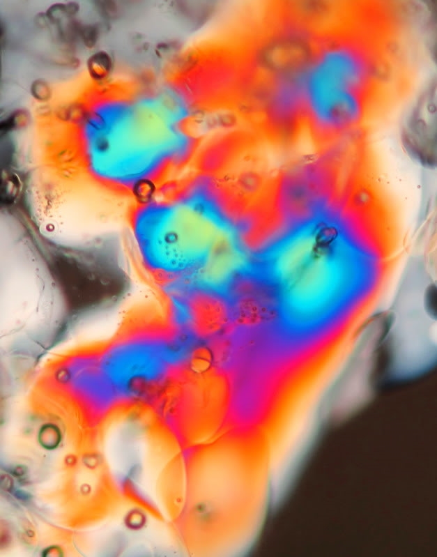

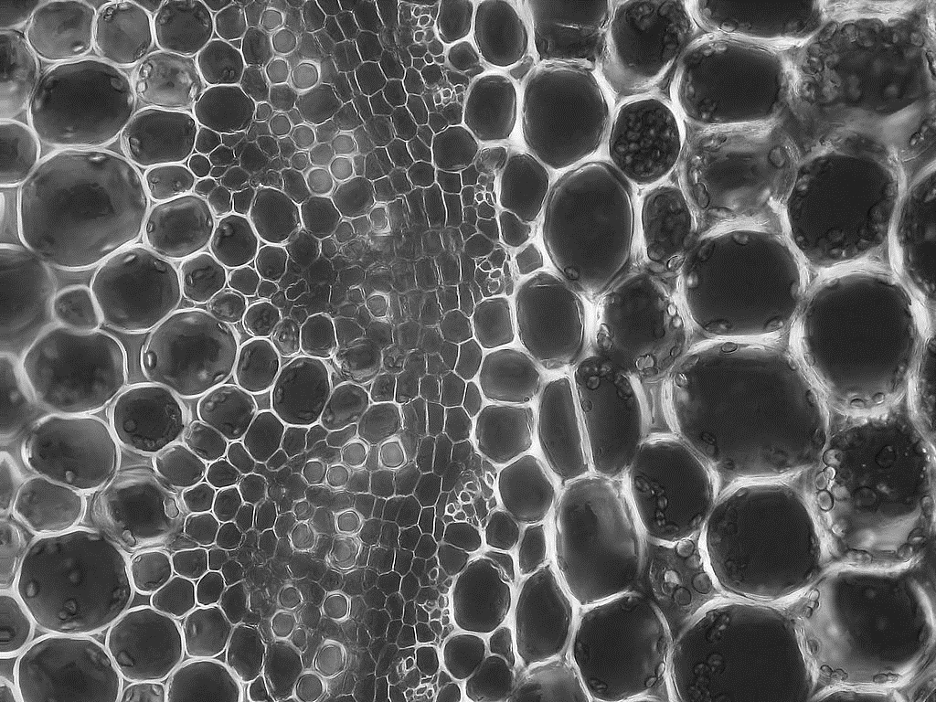

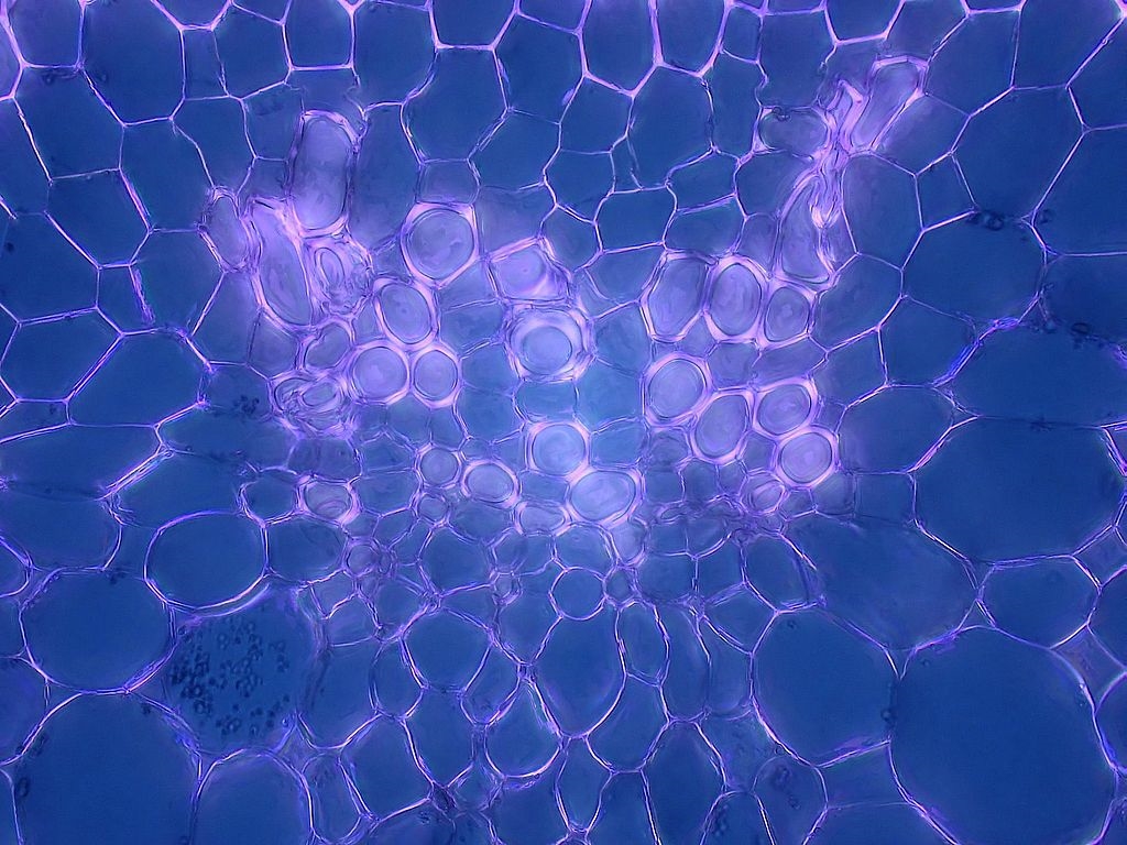

Bild 11a/b/c: Das ungefärbte Xylem im polarisierten Licht. Bild 11a ist das Original von der Kamera, Bild 11b in Schwarzweiß und Bild 11c die Zugabe in Blau. Vergrößerung 200x, Stapel aus  12 Bildern
Interessant hier die Gruppe dunkler Zellkörper in der großen Parenchymzelle unten links, die in allen drei Aufnahmen zu erkennen ist. Schauen wir zurück auf Bild 8a: auch dort ist an gleicher Stelle die gleiche Zelle zu sehen – mit den Zellkörpern.
Es handelt sich nicht um Amyloplasten, da diese in den Pol-Bildern aufleuchten würden. Vielleicht ein Öl?

Lieber Jörg,
es freut mich, dass Du wieder so aktiv bist und bedauere natürlich umso mehr, dass Du in Darmstadt nicht dabei sein konntest.
Zu Deiner Frage:
ZitatDazu muss gesagt werden, dass die fertilen Sprosse nach der Blüte und dem Reifen der Samen absterben. Ein sekundäres Dickenwachstum ist also ausgeschlossen
Das haben wir schon früher diskutiert. Das stimmt so einfach nicht! Natürlich ist dies typisches sekundäres Dickenwachstum, allerdings an der Stelle ohne die Bildung von typischem sekundärem Xylem. Es bildet sich ein geschlossener Kambium-Ring aus (sehr gut zu erkennen) der halt vorwiegend sklerenchymatische Elemente bildet. Das ist normal. Zu den Zell-Einschlüssen kann ich nichts sagen.

Lieber Jörg,
was das sekundäre Dickenwachstum angeht, schließe ich mich Detlef an.
Deine Nomenklatur verstehe ich noch nicht.
Sekundäres Xylem sollte sklerenchymatisch sein. Die Differenzierung der einzelnen Elemente - Trachee, Tracheide, Holzfaser, Xylemparench - wird im Querschnitt durch das "stacken" erschwert weil Tüpfel weitgehend herausgerechnet werden.
Leider fehlt wieder ein aussagekräftiger Längsschnitt.
Ansonsten Kompliment für die Arbeit eines Perfektionisten.
      Jack Horner
Lieber Jan, lieber Klaus,
ich freue mich, dass auch Euch meine Arbeit gefällt!
Klaus hat natürlich recht: mit einem Längstschnitt wäre die Identifikation der mit SKL bezeichneten Zellen einfacher. Leider habe ich das noch nicht wirklich raus.  ;)
Ich denke aber, dass auch im Vergleich zum (primären) Xylem des fertilen Sprosses z.B. in den Bildern 7, 8c und 9c erkennbar wird, dass es innerhalb des verholzten Bereiches keinerlei Differenzierung der Zellen gibt und auch kein klassisches Leitgewebe darunter ist. Zumal die sklerifizierten Zellwände vergleichsweise dünn sind.
Es gibt auch keine ausgeprägten Tüpfelfelder zu entdecken, die übrigens beim Stacken nicht verloren gehen - siehe z.B. hier (Bild 11a/b). Vereinzelte Tüpfel glaube ich beim durchrastern der Präparate mit dem 40er NPlan zu erkennen, aber die sind ja auch zu erwarten.
Aus meiner Sicht handelt es sich tatsächlich um "einfaches" Sklerenchym ohne Leitfunktion, wie es auch die oben angegebene Literatur nahe legt.

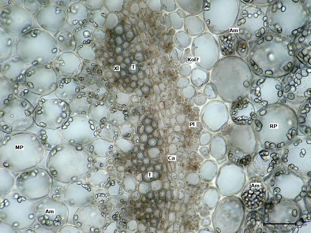

Bild 14a/b: Xylem und Phloem mit einem Festigungsgewebe, Bild 14b mit Beschriftung; Vergrößerung 200x, Stapel aus 14 Bildern
Beschriftung von Innen nach Außen (Links nach Rechts):
MP:  Markparenchym
Am:  Amyloplasten
Xl:    Xylem
T:    Tracheen
Ca:   Cambium (Korrektur, war Sklerenchym - Skl)
Pl:    Phloemnester
Kol?: Die Zelllage direkt oberhalb des Phloem scheint im Vergleich zum folgenden Rindenparenchym verdickte Zellwände zu haben. Vielleicht ein Kollenchym?
RP:   Rindenparenchym
Der Aufbau ist vergleichbar zu dem Querschnitt des fertilen sprosses, allerdings fehlen hier die Faserzellen zwischen Xylem und Phloem.

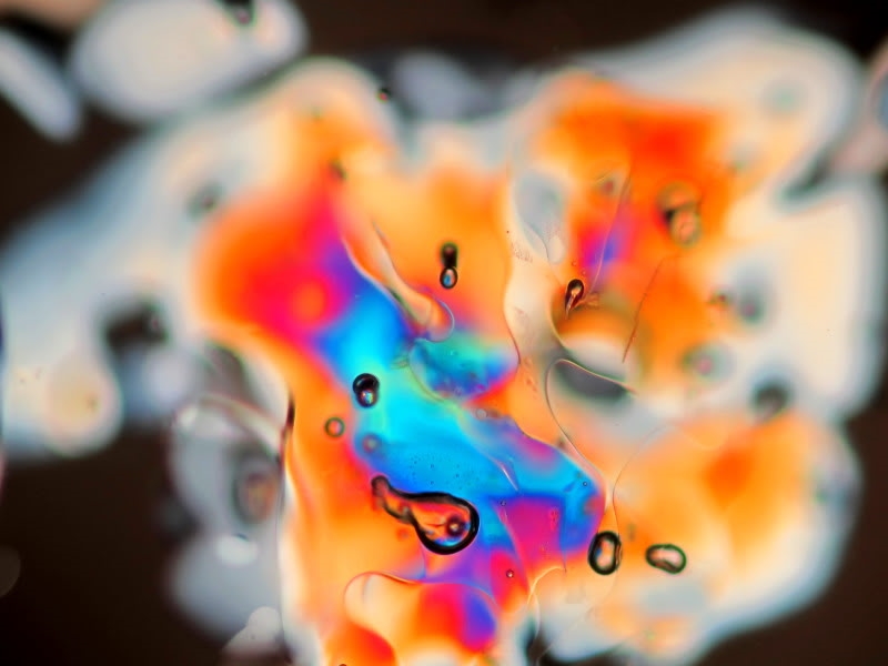

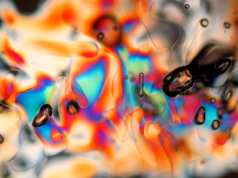

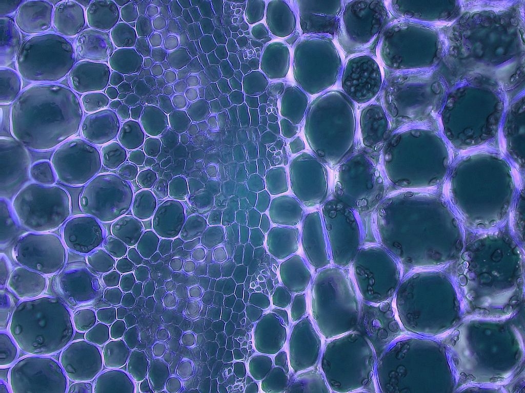

Zu guter Letzt noch einige Pol-Aufnahmen:
15a/b/c: Polaufnahmen ähnlich Bild 14, Bild 15a Graustufen, Bild 15b Original, Bild 15c in Blau; Vergrößerung 200x, Stapel aus 10 Bildern
Leider hier schlecht zu erkennen: es liegen tatsächlich Amyloplasten in Mark- und Rindenparenchym. Durch Okular war die typische Doppelbrechung der Körner besser zu erkennen.

Lieber Jörg,
SKL = Kambium?! Ein Sklerenchym ist das jedenfalls nicht.
Herzliche Grüße und weiterhin Gute Genesung,
Lieber Detlef,
da magst Du Recht haben: ich habe eben noch einmal einen Blick auf die frisch gefärbten Schnitte geworfen. Die Interpretation der ungefärbten Gewebe ist trotz Pol-Unterstützung gar nicht so einfach. Ich denke, da werde ich noch korrigieren müssen.
