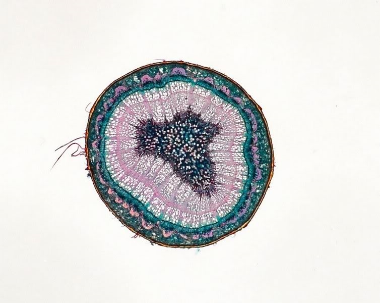

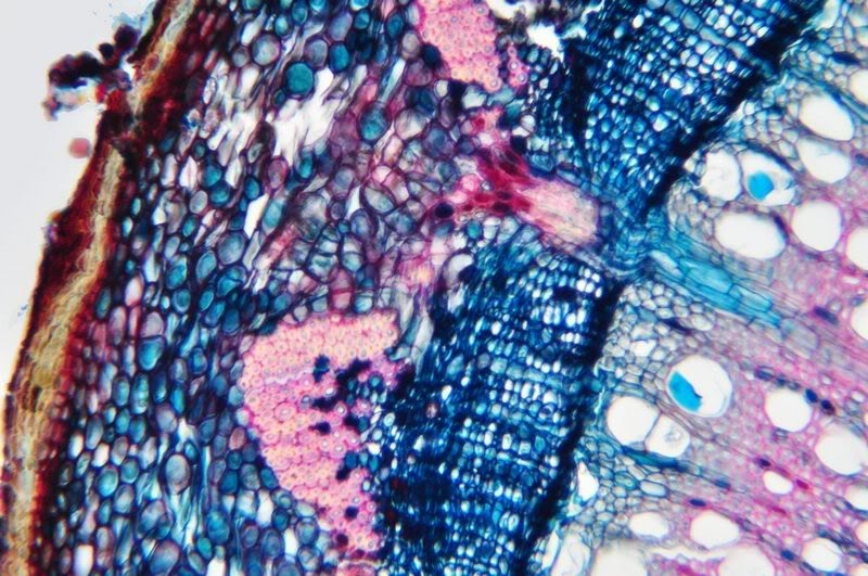

Bild 02  Übersicht Apfelspross (Malus)
Die Übersichtsaufnahme wurde mit ,,MagniFlash" erstellt.

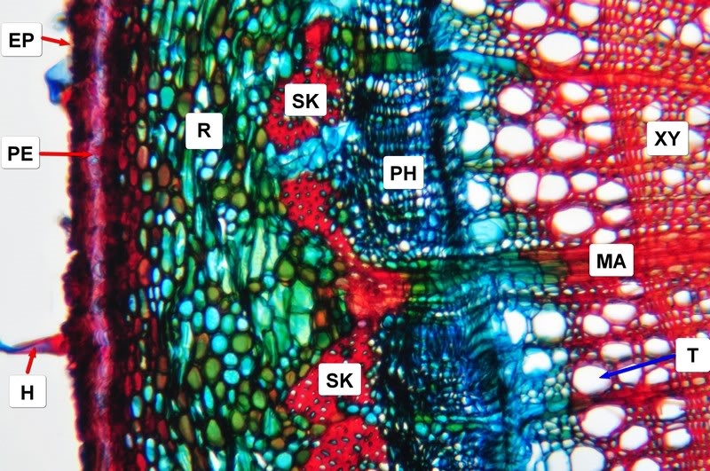

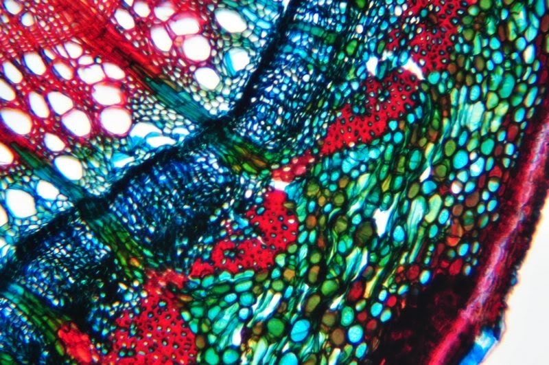

Bild 03 Spross, Vergrößerung aus der Übersicht mit Beschriftung (Malus)
EP = Epidermis, PE = Periderm, H = Haar (Trichom), R = Rindenparenchym, SK = Sklerenchym, PH = Phloem, MA = Markparenchym, XY = Xylem, T = Trachee

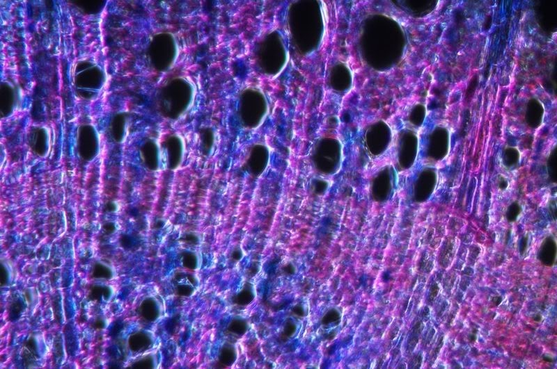

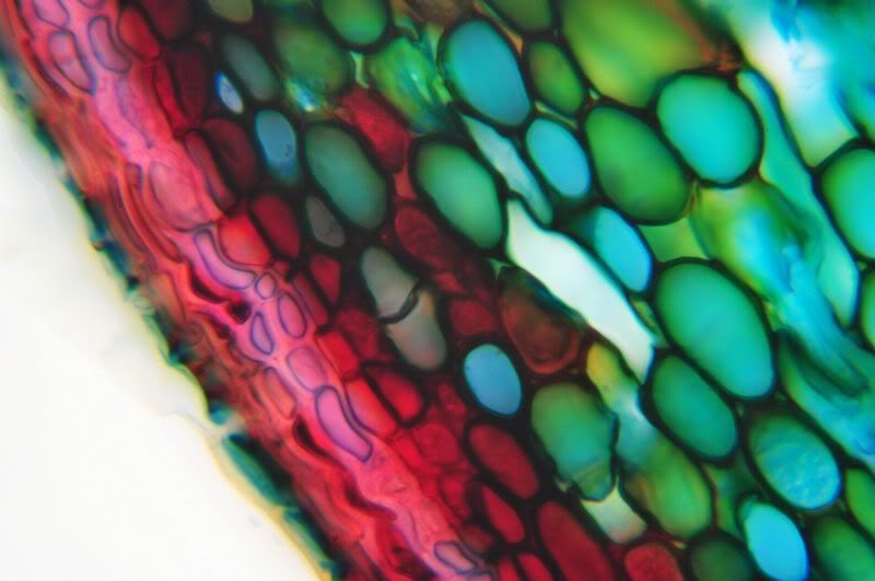

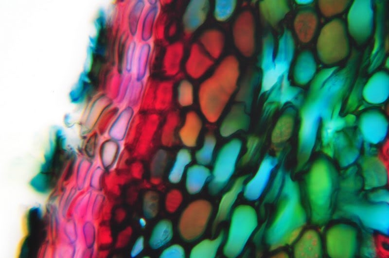

Bild 04  Vergrößerung, Apfelspross (Malus)
Bild 05  Vergrößerung vom  Periderm (Malus)

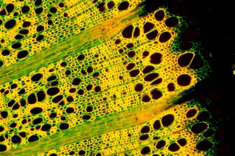

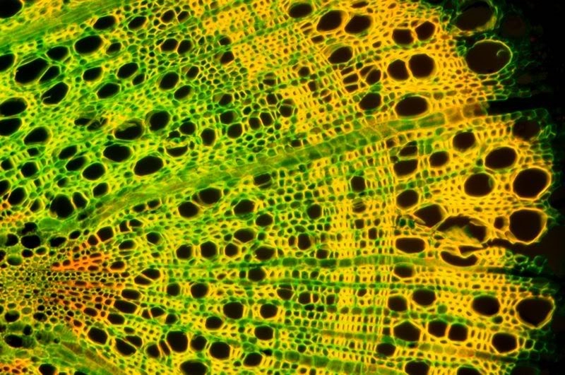

Bild 06  Spross, quer, AF – Fluoreszenzaufnahme, (Malus)
Fluoreszenzaufnahmen mit Anregungswellenlänge RoyalBlue mit 455 nm, 3 Watt LED, Sperrfilter LP 519 IF
Bild 07  Spross, quer, AF – Fluoreszenzaufnahme, (Malus)

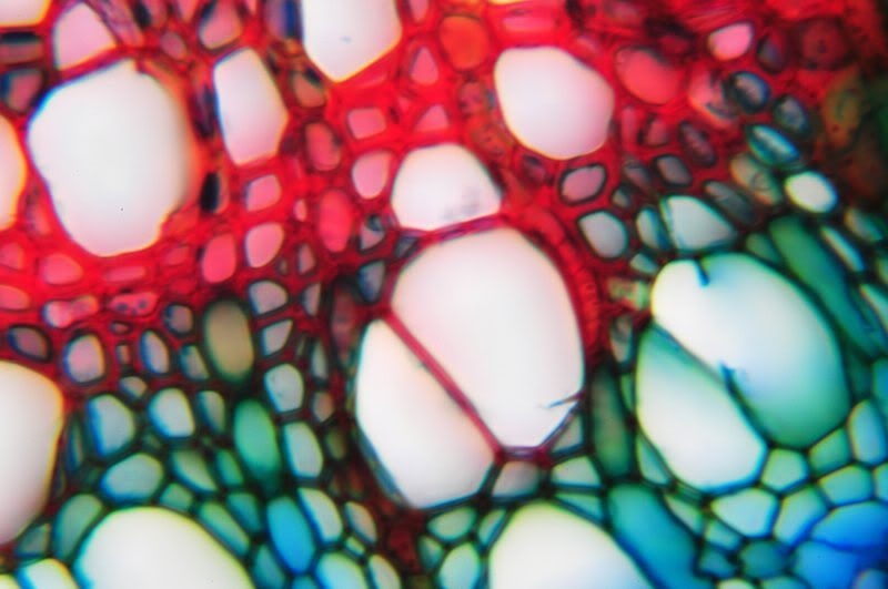

Bild 08  Vergrößerung, Apfelspross (Malus)
Bild 09  Vergrößerung, Apfelspross (Malus)
Bild 10  Vergrößerung, Apfelspross (Malus)

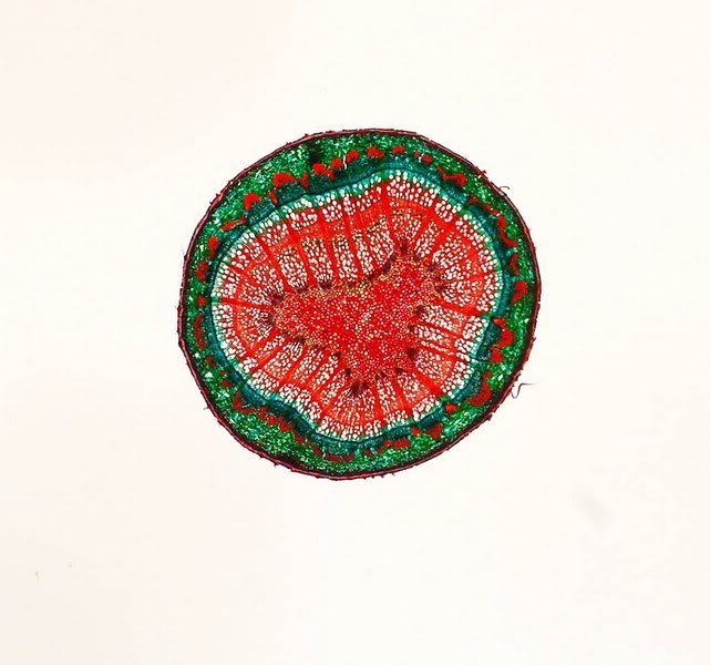

Bild 11 Übersicht  Übersicht Apfelspross (Malus)
Die jetzt folgenden Schnitte sind mit Etzold blau gefärbt.
Etzold – Blau: Fuchsin, Chrysoidin und Astrablau (FCA)

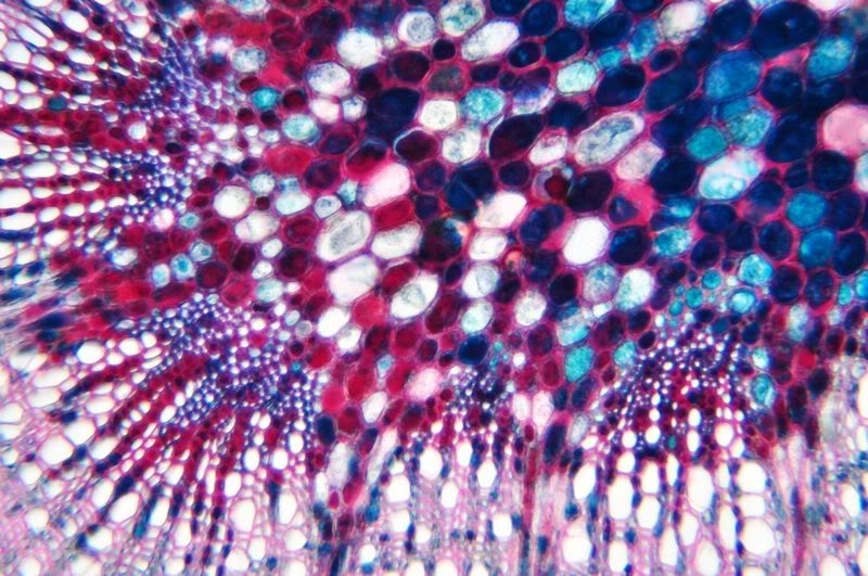

Bild 12 Vergrößerung, Apfelspross (Malus)
Bild 13 Vergrößerung, Apfelspross (Malus)
Markparenchym
Bild 14 Dunkelfeld, Vergrößerung, Apfelspross (Malus)
Xylem

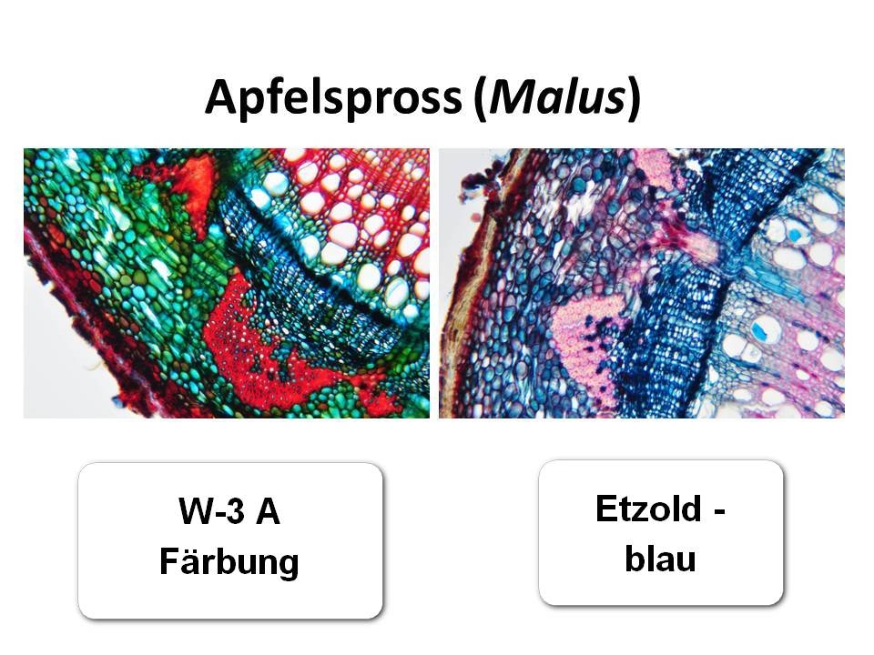

Bild 15 Gegenüberstellung der Färbungen

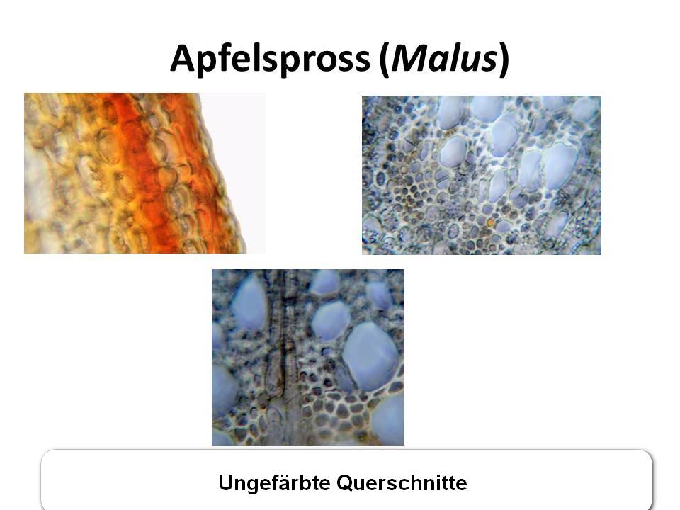

Bild 16 Zum Abschluss noch ein Foto vom Apfelstrauch von ungefärbten Schnitten

in diesem Beitrag zeigst Du ja interessante Varianten. Erst die Wackerfäbrung und dann die bei vielen beliebten Etzoldfärbungen blau und grün. Und ein Sahnehäubchen ist dann noch die Zusammenstellung der ungefärbten Schnitte.
Bei den Etzoldfärbungen scheint mir aber das Chrysoidin wieder ausgezogen zu sein. Ich würde die Differenzierung weglassen und gleich nach Wasser direkt mit 100% Isopropylalkohol entwässern. Das entspräche dem "Standard-" Verfahren wie es Klaus Henkel in der Mikrofibel beschrieben hat.

eine schöne Dokumentation mit der Gegenüberstellung der Wacker- und der FCA-Färbung! Vielen Dank fürs Zeigen, Deine Beiträge sind immer ein Genus!
Bei der FCA Färbung ist das Chrisoidin zumindest nicht ganz ausgebüchst: der Kork und das Phellem erscheinen zumindest in der Übersicht schön Gelb.

Vom Chrisoidin ist in der Tat sehr wenig übrig geblieben. Auf das Differenzieren mit Ethanol 70 % hätte ich verzichten sollen.
