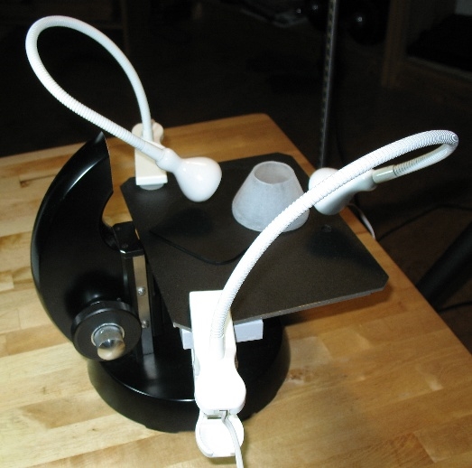

Hier zeige ich ein optikbefreites Mikroskop, das ich mir zum Stacken von Makroobjekten gebastelt habe. (Dieses Gerät erlaubt mir natürlich, alle damit gemachten Stacks im MIKROfoto-Forum zu zeigen, auch wenn es mal  größere Objekte sein sollten.)  Die Jansjö-Lampen habe ich schon benutzt, bevor sie hier im Forum zum ersten Mal empfohlen wurden. Sie wandern hier beim Stacken mit, so dass sich der Beleuchtungswinkel nicht ändert. Der Diffusor-Kegelstumpf besteht aus dem Oberteil einer leeren Klebstoffflasche, die ich mit Sandpapier aufgeraut  habe. Das Stativ mit der Kamera steht auf dem Fußboden und ist mechanisch vom Objekt gut entkoppelt.

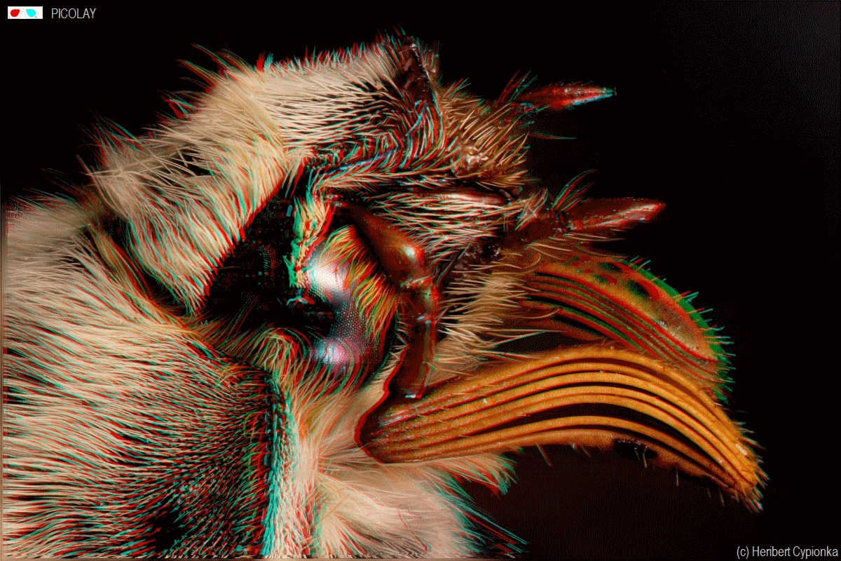

Die folgenden Aufnahmen eines Maikäfers wurden durch einen Balgen mit umgekehrt montiertem Rodenstock-Objektiv (105 mm) und davor geschraubtem 42 mm Luminar gemacht - die Umkehrringe und Adapter weitgehend wie von Peter Höbel hier im Forum empfohlen. Die Bilder sind garantiert Photoshop-frei nur mit Hilfe von PICOLAY erzeugt.
Hier ein Anaglyphenbild:

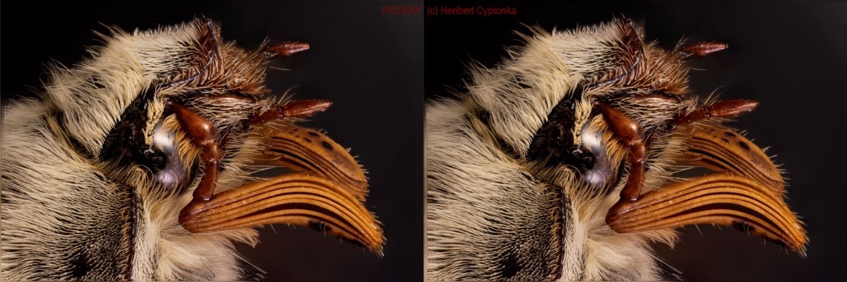

Nun eines für den Kreuzblick:
Das einzige, was ich mir hier wünschte, wäre, dass sie Produzent/inn/en der Super-Bilder im Forum die 3D-Struktur nicht vergäßen. Es ist wirklich nicht sooo schwierig.

;D Wie sie oben vormachen, liegt es vermutlich daran, daß meine Vorrichtung außer den Objektiven>> und das nicht immer<< keine Mikroskopbestandteile mehr enthält. So sollte ich mal nach einem Orthoplangestell Ausschau halten und ähnlich ihrem Aufbau den als Unterbau für meine Eigenbauvorrichtung verwenden.  ;D ( Hm.. mein Metalloplan hat einen schönen großen Tisch, dazu schon die passende Platte mit dem Piezosteller für ganz feine Stacks und last not least auch Durchlicht . Was will man eigentlich mehr verlangen von einem Unterbau ? Köhlern vielleicht; geht dann auch)
Ich spreche bewußt von Vorrichtung, da der Name, den ich meinem Gerät verpasst habe wie auch mein Eigename alleine im Forum schon Animositäten auslöst.
