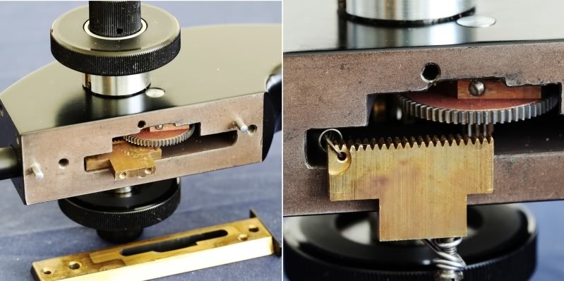

Für das Mikroskop Standard Junior von Zeiss bzw. Zeiss-Winkel standen in der serienmäßigen Ausstattung lediglich Kondensoren zur Verfügung, die durch eine leider nicht zentrierbare Klemmhülse gehalten wurden, welche ihrerseits entweder direkt unterwärts am Tisch oder an einer per Zahntrieb verstellbaren Führung befestigt war.
Die von den größeren Standards bekannten wechselbaren (Revolver-)Kondensoren, z.T. mit Phasenkontrastblenden, Dunkelfeldblenden und evtl. auch DIC-Einrichtung bestückt, konnten am Junior wegen der dort fehlenden Ringschwalbenaufnahme nicht eingesetzt werden.
Dieser Artikel beschäftigt sich mit der Möglichkeit, ein Standard Junior derart umzurüsten, daß unterschiedliche, auf Schwalbenanschluss basierende und damit zentrierbare Zeiss-Kondensoren  verwendbar sind.
ALs Voraussetzung dafür muß sowohl ein alter Kondensorhalter z.B. vom Standard 14 sowie zusätzlich ein alter Kondensorhalter vom Junior zur Verfügung stehen, letzterer in Form und Ausführung zu dem Mikroskop passend, an dem die Änderung vorgenommen werden soll.
Auf diese Weise bleiben die vorhandenen Originalteile unberührt und somit ist ein Rückbau in den Originalzustand jederzeit gewährleistet.
Ansonsten ist dieser Umbau leider mit irreversiblen Änderungen an den als Ersatz vorgesehenen Altteilen verbunden, damit eine 'blutige' Angelegenheit und somit mit Sicherheit nichts für die Puristen unter uns. Alle übrigen Nutzer dagegen werden den ganz offensichtlich vorhandenen Zugewinn an Flexibilität zu schätzen wissen.
Vom (zweiten) Junior-Kondensorhalter ist zunächst der komplette Ring mit der Klemmhalterung im rechten Winkel zur Senkrechten zu entfernen (um das schmerzliche Wort 'absägen' zu vermeiden). Die gegenüber der Schwalbenführung liegende Fläche ist auf der gesamten Länge sauber planparallel zu dieser zu fräsen, wobei auf möglichst wenig Materialabtrag zu achten ist (max. 0,5 mm, Resthöhe des Werkstückes 13,0 mm [unbehandelt verbleiben: Breite 24 mm, Länge 68 mm]).
Vom Standard-14-Kondensorhalter ist am senkrechten Teil auf der Schwalbenseite mit der Fäse ein Bereich von 1,5 mm plan abnehmen, so daß das verbleibende Gesamtbreitenmaß, von der Vorderkante des Ringes aus gemessen, nun 76,0 mm beträgt.
Die angegebenen Maße stellen sicher, daß die optische Achse nach dem später durchgeführten Zusammenbau wieder hinreichend genau im Zentrum der neu erstellten Kondensoraufnahme liegen wird. Eine exakte optische Zentrizität des Kondensors ist ohnehin durch die in der hier vorgestellten neuen Kondensorhalterung vorhandene Justagemöglichkeiten mittels zwei Zentrierschrauben und einem Federstift gewährleistet.
Die Schwalbenführung am Standard-14-Kondensorhalter wird durch eine dort mittig ausgefräste Vertiefung mit den Maßen Tiefe = 7,0 mm x Breite = 16,0 mm ersetzt.
Hierzu passend hierzu ist ein Rechteckstab aus Aluminium mit Länge = 68 mm, Höhe = 6,9 mm und Breite = 15,9 mm zu fertigen. Dieser Stab stellt über mehrere gesenkt montierte Flachkopfschrauben M3 und passend wechselseitig eingebrachten Durchgangsbohrungen mit D=3,3 mm bzw. Gewinden M3 das Verbindungselement der beiden anderen Teile dar.
Der Abstand von der neuen Ringoberfläche bis zum oberen Anschlagpunkt des senkrechten Verstell-Elements beträgt beim hier gezeigten Junior von Zeiss-Winkel 22,5 mm. Eine Feinregulierung des Anschlages ist über eine dort mittels Gewindestift M1,8 gesicherte serienmäßig vorhandene Anschlagschraube vorgesehen. Das genannte Abstandsmaß kann jedoch bei anderen Typen und Bauformen des Junior-Mikroskopes variieren und müsste bei Bedarf individuell ermittelt werden, um das jeweils exakte Abstandsmaß der neuen Kondensorauflage festzulegen.
Das Abstandsmaß ist insofern von Bedeutung, als es verhindert, daß die Kondensorkopflinse am oberen Anschlag höher zu liegen kommt als die Mikroskoptischoberfläche. In diesem Fall besteht die Gefahr, daß der Objektträger angehoben wird und eventuell, getrieben durch die Spannung der Feder im Haltearm der Objektführung, seitlich seinen Weg nimmt, nicht ohne vielleicht auch noch eine schöne sauber linear ausgeformte Schramme in der Frontlinse des gerade in Betrieb befindlichen Objektives zu hinterlassen...
Die Länge des senkrechten Teils des Standard-Kondensorhalters ist anschließend von dessen Ringoberfläche aus gemessen noch auf 30 mm zu kürzen und an der Trennstelle auf der zum Ring weisenden Seite ein wenig zu runden.
Die vertikale Einbaugenauigkeit der Halterung ist durch die planparallel ausgeführten Fräsarbeiten gegeben. Die horizontal erforderlichen 90° zur optischen Achse an jedem Punkt des neu montierten Kondensorhalteringes werden gegen die beim Junior freundlicherweise plan ausgeführte Tischunterseite mittels Planscheibe, Objektträgerstapel und/oder Messuhr überprüft.
Eine eventuell notwendige horizontale Ausrichtmöglichkeit besteht durch den leicht untermassig gefertigten Aluminiumstab sowie über die mit relativ großem Durchmesser ausgeführten Durchgangsbohrungen der beiden Halteschrauben für den Kondensorhaltering.
Nach dem Ausrichten wird der umgebaute Kondensorträger vom Standard 14 an dessen unterem Ende mit dort seitlich links und rechts eingebrachten Stiftschrauben M2 gegen die Aluminiumstange festgesetzt.
Nachstehend werden nun die einzelnen Teile sowie deren Zusammen- und Einbau gezeigt.

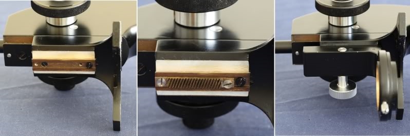

Bild 1
L / M: befräste Kondensorträgerteile und Rechteckstab in Ober- und Unteransicht, im Bild noch unlackiert, mit eingebrachten Senkungen, Bohrungen und Gewinden M3
R: Montage des modifizierten alten Junior-Kondensorträgers mit dem Rechteckstab aus Aluminium

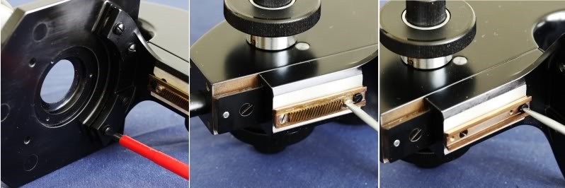

Bild 2
L: Montage des modifizierten Kondensorringes vom Standard mit der Einheit aus Aluminium-Rechteckstab und dem befrästen Rest vom Junior-Kondensorträger.
M / R: Komplettierung des neuen Kondensorträgers (2 Kondensor-Zentrierschrauben, Federstift, 2 Filterhalter inkl. Achse und Anschlagstift, Triebknopf mit Ritzel)

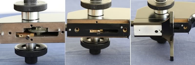

Bild 3
Ansicht des neuen (hier noch nicht umlackierten) Kondensorträges am Junior zusammen mit einem montierten Phasenkontrastkondensor n.A. 1,4

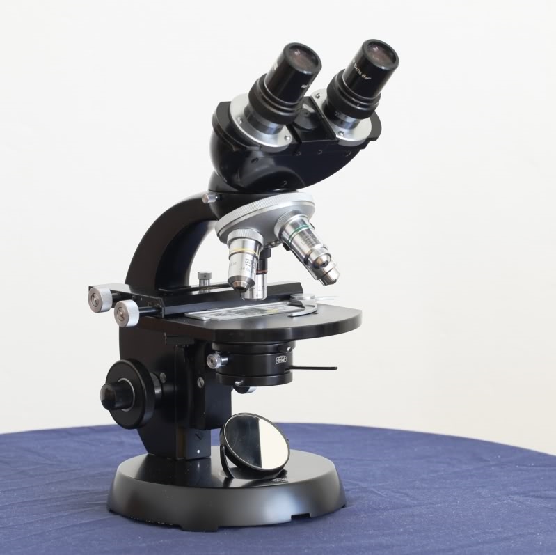

Bild 4
Neuer Kondensorträger nach dem Lackieren und der anschließenden Endmontage

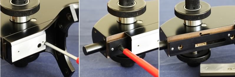

Bild 5
Gesamtansicht Zeiss Standard Junior mit neuem, grundierten und passend lackierten Kondensorhalter mit Schwalbenaufnahme.
Montiert ist ein Phasenkontrastkondensor n.A.1,4.
Die hier vorgestellte Lösung erlaubt es, am modifizierten Junior nun alle über eine Ringschwalbe gehaltenen Kondensoren der Standard-Reihe zu verwenden. Ein Wechsel ist nach Absenken des modifizierten Trägers ohne Weiteres möglich, allerdings sollte zu diesem Zweck vorsichtshalber der Umlenkspiegel entfernt werden, um ein unnötiges Verschrammen seiner Oberfläche zu vermeiden.
Die Möglichkeit des Köhlerns ist über den in Bild 4 gezeigten Umlenkspiegel sowie eine Beistell-Leuchte (mit LED, bündelnder Optik und Iris bestückt) gegeben, oder aber über eine im Fuß des Juniors eingebaute LED-Beleuchtung.
