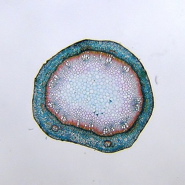

Die Bestäubung erfolgt je nach Standort durch Kolibris, Bienen oder Hummeln. Es werden Kapselfrüchte gebildet, die zahlreiche geflügelte Samen enthalten, deren Verbreitung dann der Wind übernimmt. Um zur Reife zu kommen benötigt die Pflanze allerdings in unseren Breiten auch spät im Jahr noch sehr viel Wärme.
So bevorzugt sie sehr warme, sonnige bis halbsonnige Standorte mit gleichmäßig feuchtem Untergrund ohne Staunässe. Dabei gedeiht sie sowohl auf sandigem als auch lehmigem Untergrund.

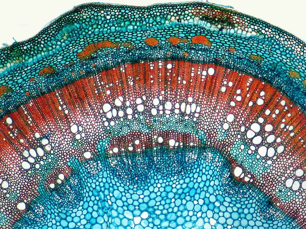

Zunächst betrachten wir den Spross der Pflanze.

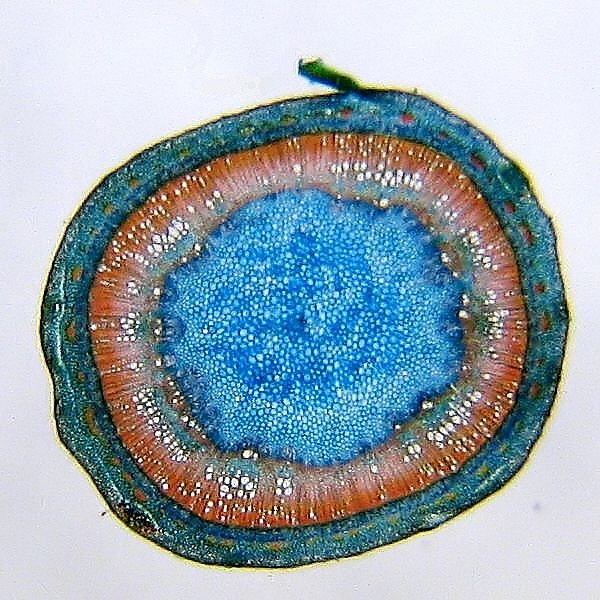

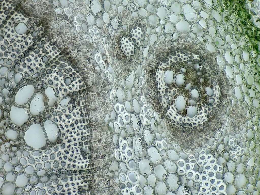

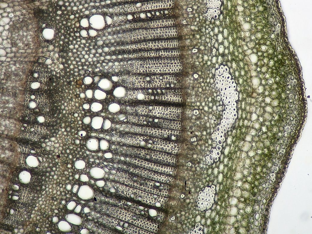

Bild 5: Übersicht über den gefärbten Querschnitt des Sprosses, Makroaufnahme mit der Canon S3is

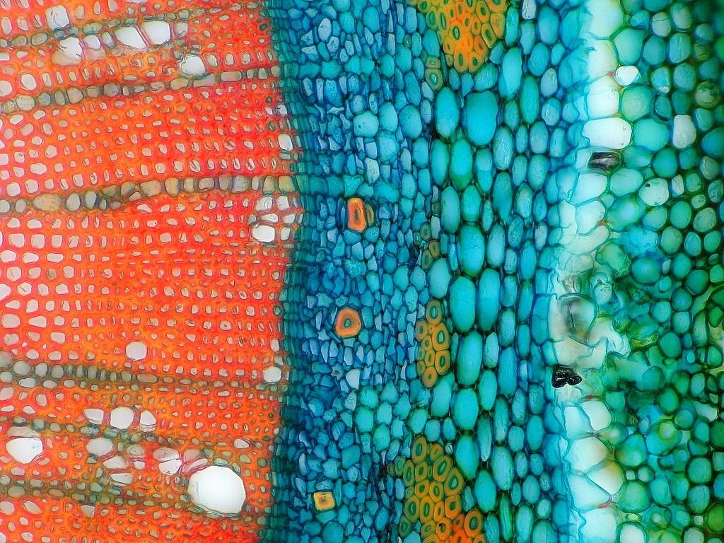

Bild 6: Ein wenig näher heran, Vergrößerung 50x, Stapel aus 10 Bildern
Schon jetzt sind einige interessante Details im Aufbau des Querschnitts zu erkennen, die schon Thema eines älteren Threads hier im Forum waren: Fragen zum Sprossquerschnitt der Klettertrompete

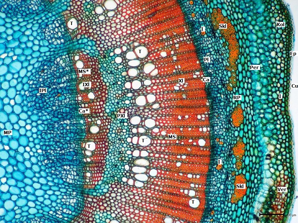

Eine Aufnahme in etwas höherer Vergrößerung schafft Klarheit:

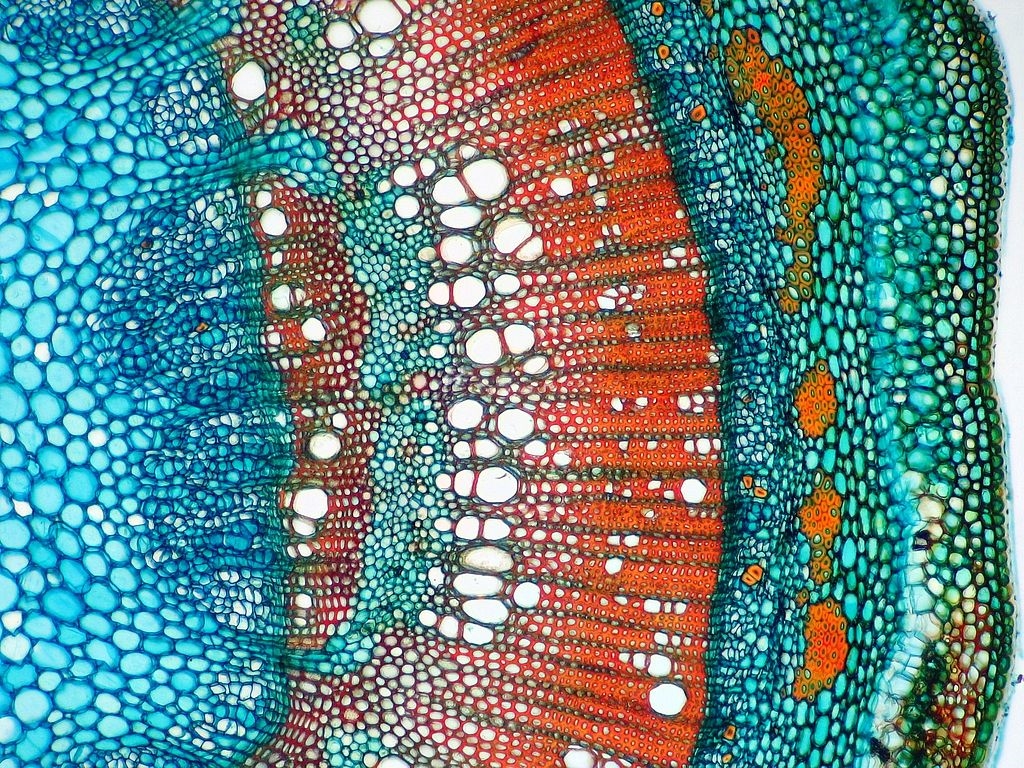

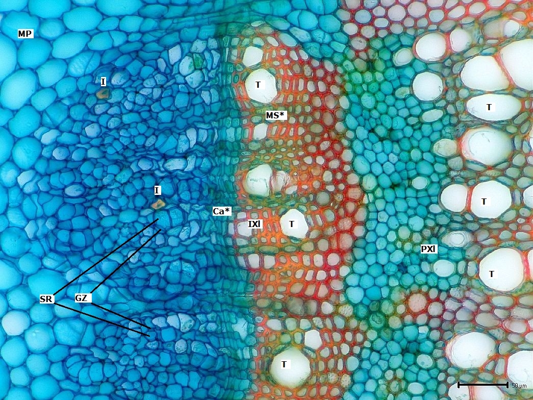

Bild 7a/b/c: Ausschnitt aus dem Sprossquerschnitt, Bild 7a ungefärbt, Bild 7c mit Beschriftung; Vergrößerung 100x, Stapel aus 9 bzw. 10 Bildern
Beschriftung von links nach rechts (innen nach außen):
MP: Markparenchym
IPl: Innenliegendes (internes) Phloem
Ca*: Zwischen dem internen Phloem und dem darauffolgenden Xylem gibt es ein Cambium
IXl: Innenliegendes (internes) Xylem
MS*: Markstrahl im inneren Leitbündel
T:   Tracheen
PXl: Ein primäres Xylem, das ausserhalb des inneren Xylems angeordnet ist
MS:  Markstrahl
XL:  Xylem
Ca:  Cambium
Pl:  (äußeres) Phloem
I:   Sklereiden liegen als einzelne Ideoblasten im Phloem und auch im Kollenchym
Skl: Sklerenchym
RP:  Rindenparenchym
Per: Im Rindenparenchym bildet sich ein Periderm aus
Kol: Kollenchym
Ver: Eine alte Verletzung des Sprosses
Ep:  Epidermis
Cu:  Cuticula
Hier liegt meines Erachtens nicht nur ein inneres Phloem vor, wie es auch bei den entfernt verwandten Solanaceen vor kommt, sondern richtige "innere Leitbündel" komplett mit Phloem, Cambium und Xylem nur spiegelbildlich zum normalen Aufbau. Spannend dabei ist, dass das innere Xylem mit eher kleinlumigen, sklerifizierten Zellen an das primäre Xylem des äußeren Xylems grenzt, was wiederum ganz eindeutig zu diesem hin orientiert ist.
Dazu ein Blick auf ein inneres Leitbündel (Bilder 8a/b) und das normale, außen liegende Leitgefäßsystem (Bilder 9a/b/c):

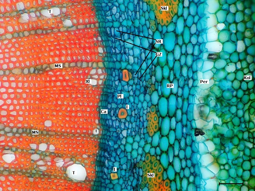

Bild 9a/b/c: äußeres Leitgewebe mit Rindenparenchym und Sklerenchym, Bild 9a ungefärbt, Bild 9c mit Beschriftung; Vergrößerung 200x, Stapel je 10 Bildern
Beschriftung von links nach rechts (innen nach außen) analog zu Bild 7c,
SR: Siebröhren
GZ: Geleitzellen

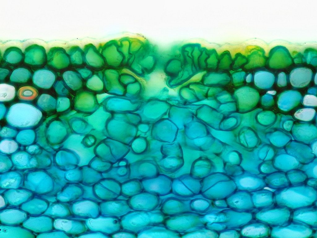

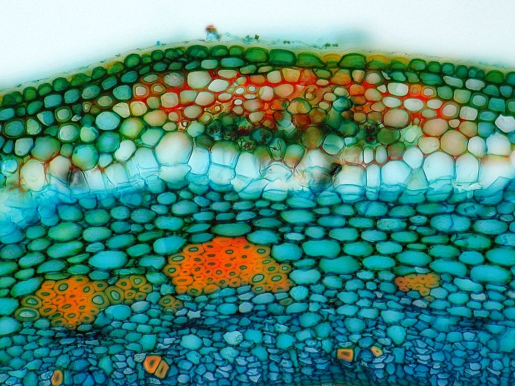

Aber auch die äußeren Zellschichten haben einiges zu bieten:

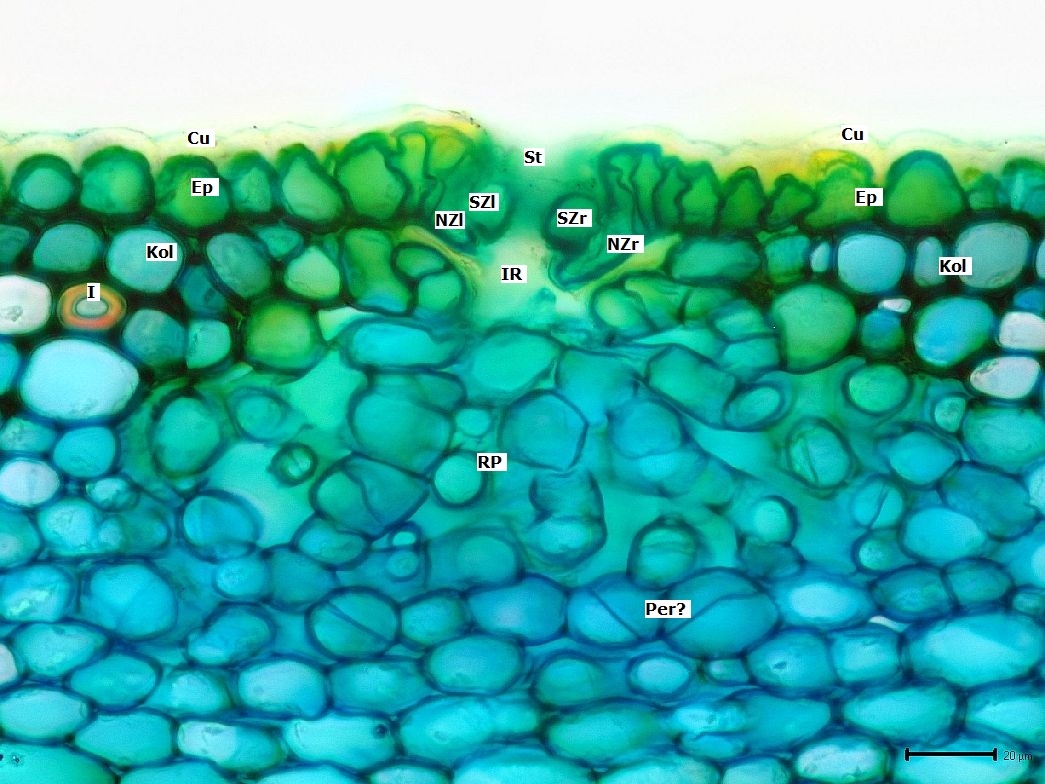

Bild 10a/b: Stoma, Bild 10b mit Beschriftung, Vergrößerung 400x, Stapel aus 5 Bildern
Beschriftung von unten nach oben (innen nach außen):
Per?: Parenchymzellen in Teilung, sehen wir hier die ersten Zellteilungen zur Bildung des Periderms?
RP: Rindenparenchym
I:   Sklereiden liegen als einzelne Ideoblasten im Kollenchym
Kol: Kollenchym
Ep:  Epidermis
Cu:  Cuticula
IR:  Interzellularraum hinter dem Stoma, früher "Atemhöhle"
SZ*: Schließzelle, jeweils links und rechts
NZ*: Nebenzelle, jeweils links und rechts
ST:  Stoma, Spaltöffnung

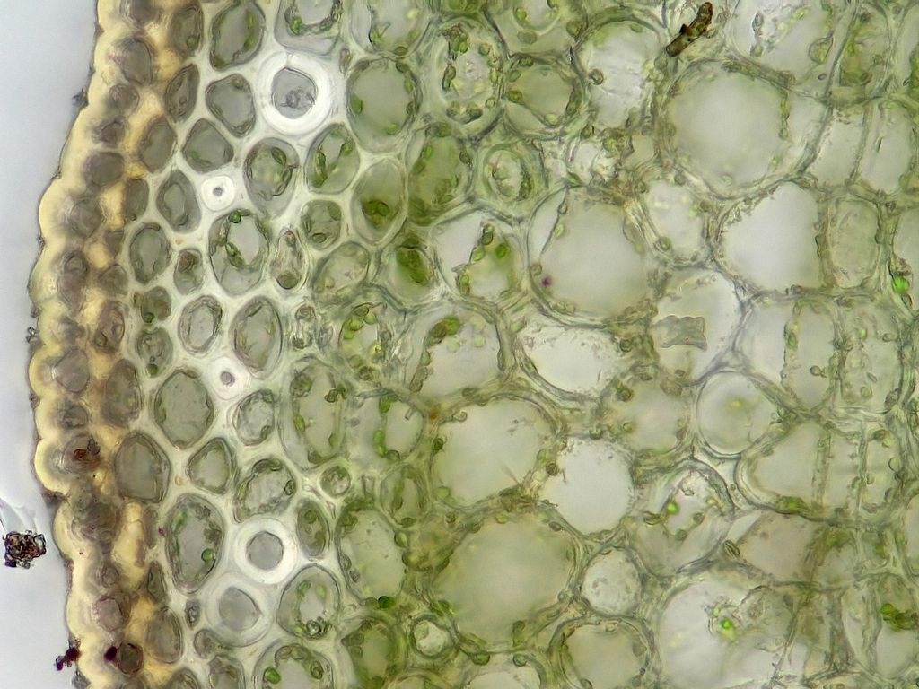

Bild 11: Hier Cuticula, Epidermis, Kollenchym und Rindenparenchym ungefärbt zum Vergleich, Vergrößerung 400x, Stapel aus 8 Bildern
Leider ohne Stoma, aber die Chloroplasten sind gut zu erkennen.

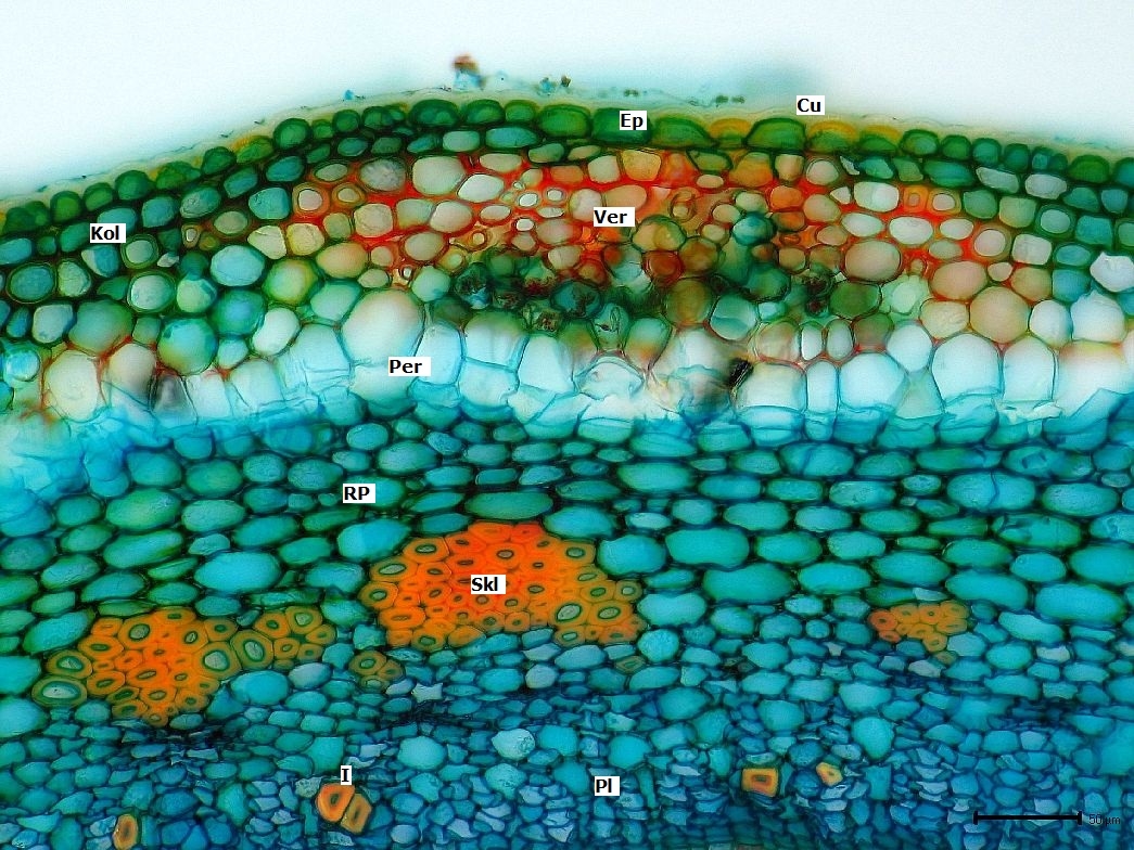

Bild 12: Eine ältere Verletzung mit sklerifizierten Zellen, Bild 12b mit Beschriftung; Vergrößerung 200x, Stapel aus 6 Bildern
Beschriftung von unten nach oben (innen nach außen) analog Bild 10b,
Pl:  Phloem
SKL: Sklerenchym
Per: Sich bildendes Periderm
Ver: Verletzung
Die Epidermis über der verletzten Stelle ist geschlossen, Pilzbefall ist keiner zu erkennen. Es handelt sich vermutlich um den Randbereich einer Verletzung, die Sklerifizierung der Zellen ist eine Abwehrreaktion.

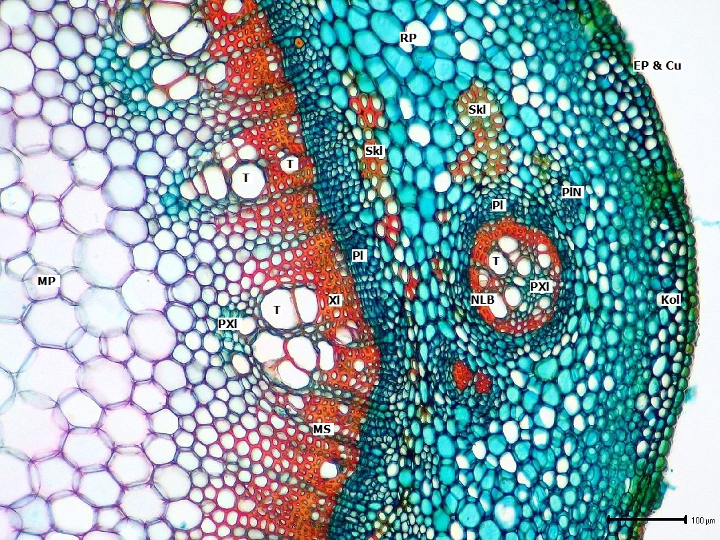

So, nun geht es weiter mit dem Blattstiel!

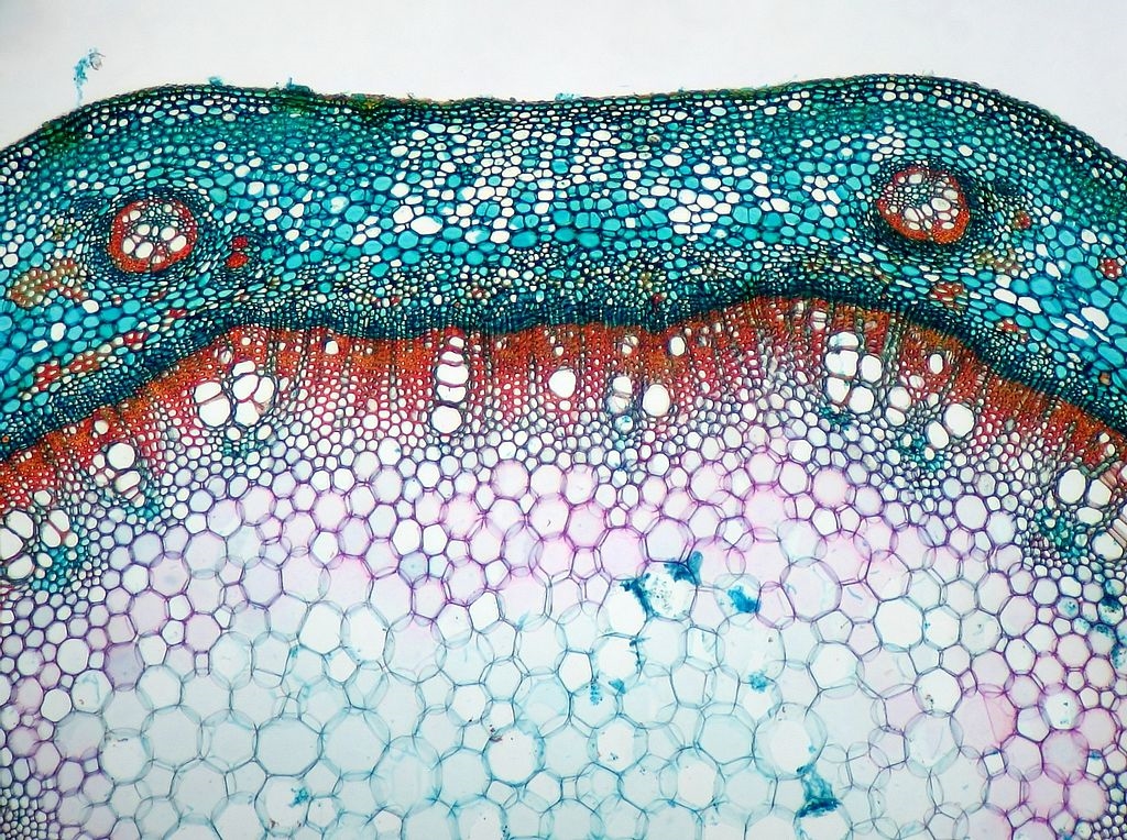

Bild 13: Wie immer zunächst die Übersicht als Makro-Aufnahme
Bild 14: Etwas näher heran: Vergrößerung 50x, Stapel aus 12 Bildern

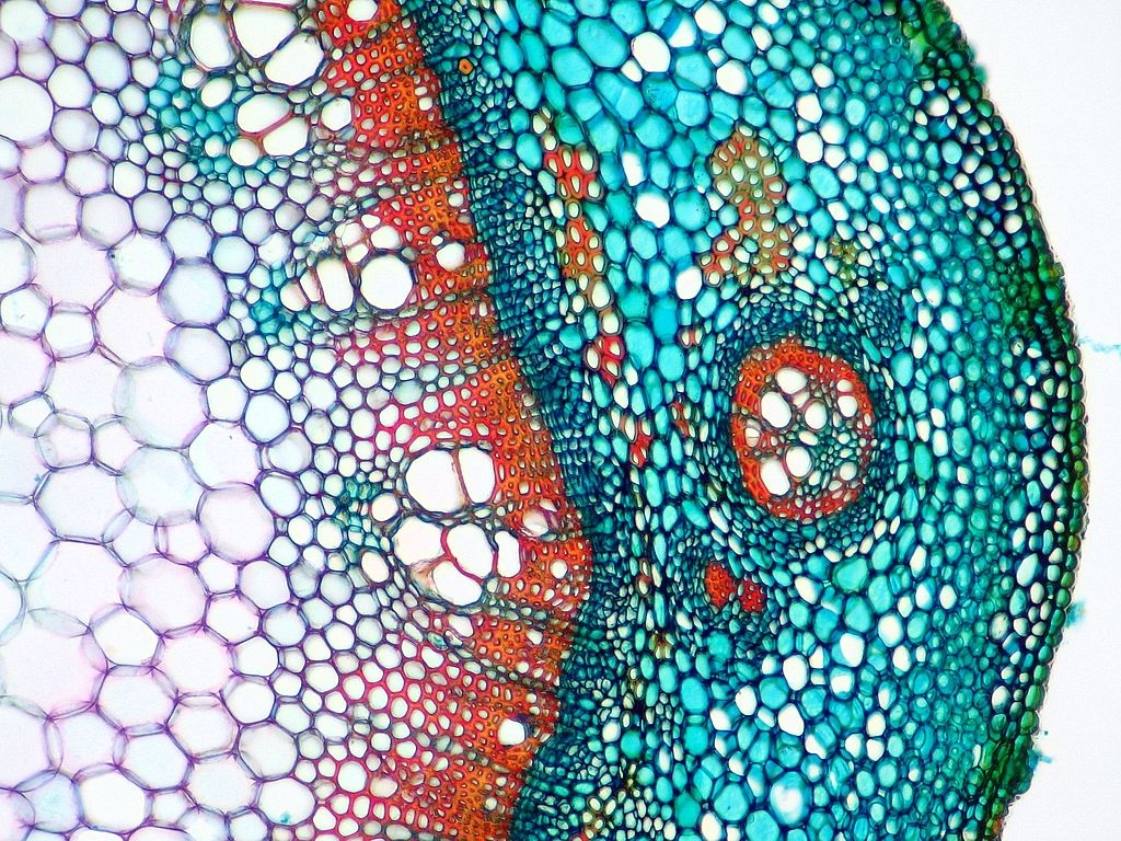

Schon hier ist zu erkennen: im Blattstiel gibt es kein internes Phloem. Dafür aber zwei schöne Nebenleitbündel, die auch nicht ohne sind.

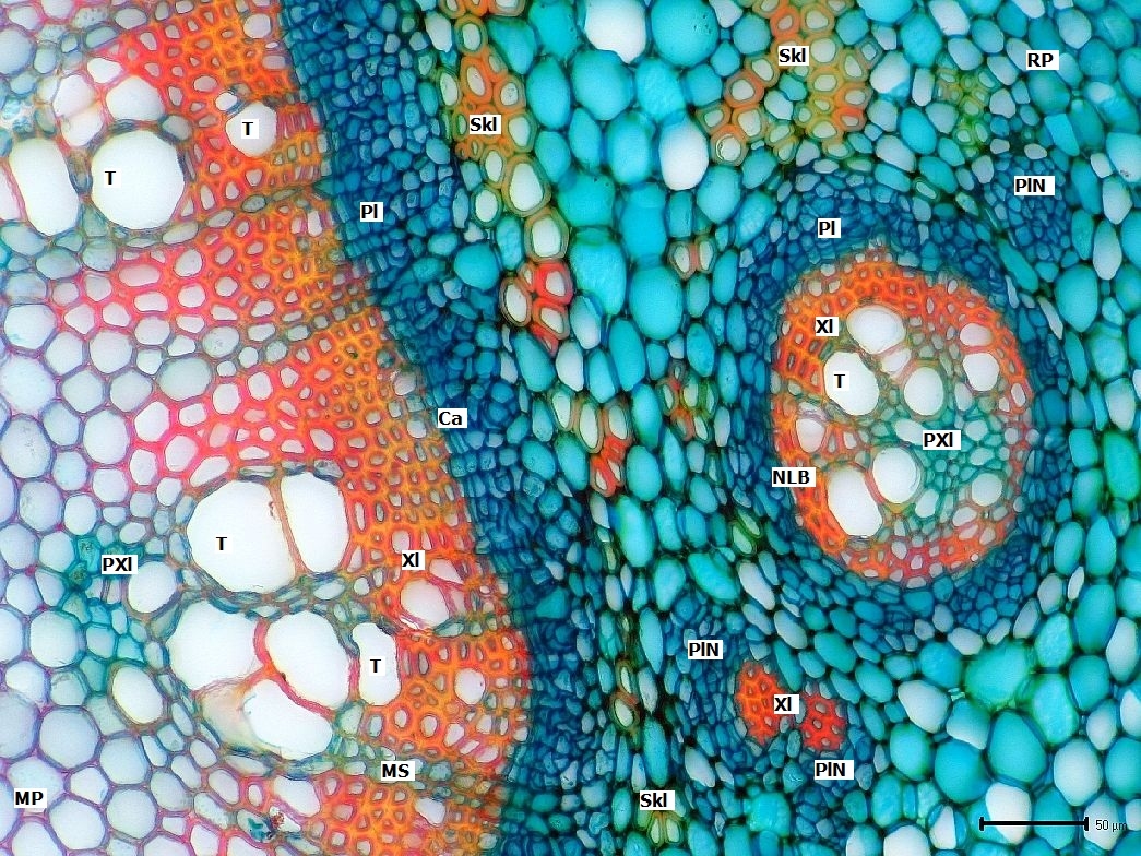

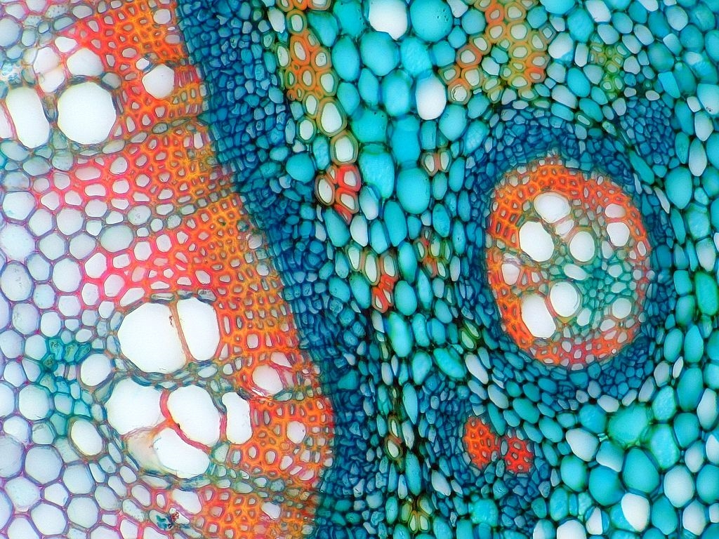

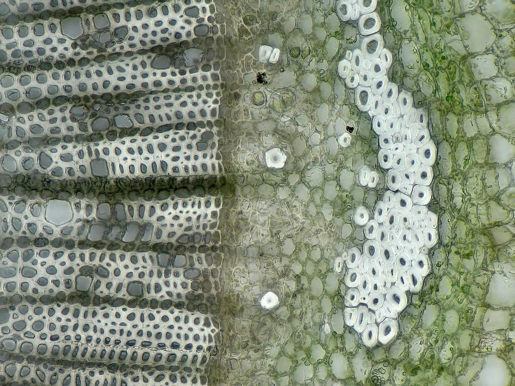

Bild 15a/b: Ein repräsentativer Ausschnitt mit Beschriftung in Bild 15b, Vergrößerung 100x, Stapel aus je 7 Bildern
MP:  Markparenchym
PXl: Primäres Xylem (auch im Nebenleitbündel)
T:   Tracheen (auch im Nebenleitbündel)
Xl:  Xylem (auch im Nebenleitbündel)
MS:  Markstrahl
PL:  Phloem (auch im Nebenleitbündel, dort wieder ringförmig um das Xylem)
Skl: Sklerenchym
RP:  Rindenparenchym
Kol: Kollenchym
Ep:  Epidermis
Cu:  Cuticula
NLB: Nebenleitbündel
PlN: Phloemnest
Da lohnt sich ein genauerer Blick!
Bild 16a/b/c: Leitgewebe und Nebenleitbündel, 16a ungefärbt, 16c mit Beschriftung; Vergrößerung 200x, Stapel aus 12 bzw. 10 Bildern
Die Beschriftung wieder von innen nach außen (links nach rechts) analog zu Bild 15b, zusätzlich ist nun ein Cambium (Ca) sicher zu erkennen.
Das Nebenleitbündel weißt ein eigenes primäres Xylem auf und ist ringförmig von seinem Phloem umgeben. An der seiner Seite finden sich Phloemnester (PlN), die im Falle des unteren Nestes sogar einige Xylemzellen umschließen.

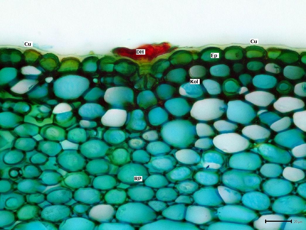

Und zu guter Letzt gibt es auch auf der Epidermis des Blattstiels eine kleine Besonderheit zu entdecken:
Bild 17a/b: Mehrzelliges Drüsenhaar, Bild 17b mit Beschriftung; Vergrößerung 400x, Stapel aus je 8 Bildern
Beschriftung von innen nach außen (unten nach oben):
RP:  Rindenparenchym
Kol: Kollenchym
Ep:  Epidermis
Cu:  Cuticula
DH:  Drüsenhaar (Sternhaar) im Querschnitt

Wirklich spitzen Doku ! Besonders interessant finde ich ,dass unter dem Xylemring sich weitere kleine Leitbündel bilden. Das habe ich so noch nicht gesehen. Die runden Nebenleitbündel im Blattstiehl sind für mich ebenfalls etwas besonderes.
