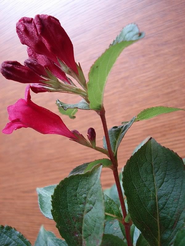

Liebe Pflanzenfreunde,
der Name der Gattung wurde nach einem spanischen Pflanzensammler Escalon benannt; ruba lat. = rot, wegen der Blütenfarbe. Der Rote Andenstrauch erreicht eine Wuchshöhe bis zu zehn Meter. Neben dem Roten Andenstrauch umfasst die Gattung Escallonia noch 39 weitere Arten. Sein Verbreitungsgebiet liegt hauptsächlich in Chile. Einige Escallonia-Arten machen einen wesentlichen Bestandteil der natürlichen Vegetation der Anden aus. Durch Überweidung und übermäßige Nutzung für Brennholz sind sie in ihren Beständen bedroht.
Der Andenstrauch ist eine immergrüne Pflanze, deren junge Triebe und Blütenstiele mit auffälligen Drüsen besetzt sind. Escallonia rubra ist immergrün, die Blätter sind wechselständig angeordnet. Sie sind verkehrt eiförmig und haben einen gezähnten Rand.
Bild 01 Escallonia rubra

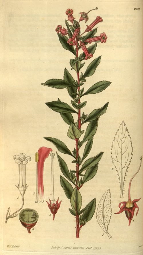

Bild 02 Illustration
Escallonia rubra (Ruiz. & Pav.) Pers. | BM t.2890/1829 | BHL

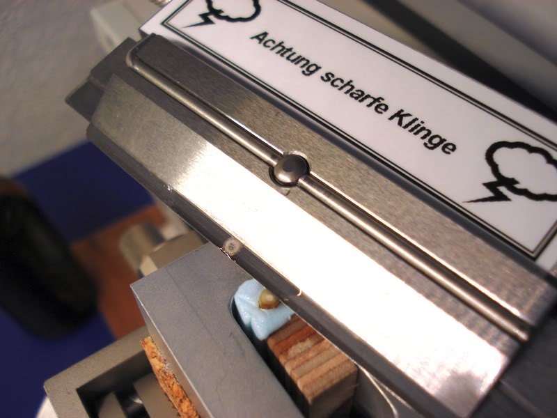

Bild 05 Schnitte mit dem Reichert Schlittenmikrotom.
Arbeitsanleitung:
Original Färberezept siehe Seite von Herrn Armin Eisner http://www.aeisner.de/
Arbeitsablauf :
3. Vorfärbung Acridinrotlösung 8 Min.
7. Nachfärbung Astrablaulösung 2 Minute.
Bei der Nachfärbung mit Astrablau eine Mischung aus Astrablau und Acriflavin im Verhältnis 3 : 1 verwendet (blau + gelb = grün).
11. Einschluss in Entellan.

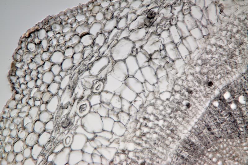

Bild 06 ungefärbter Spross, Escallonia rubra

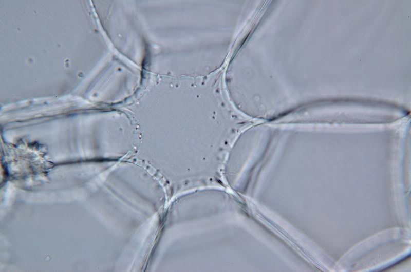

Bild 07 ungefärbter Spross, Escallonia rubra
Markparenchymzelle mit typischen Tüpfeln

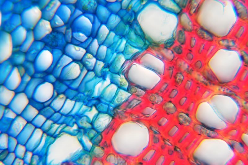

Bild 12 Übersicht, Escallonia rubra
Die Übersichtsaufnahme  wurde mit ,,MagniFlash" erstellt.
Bild 13 Vergrößerung aus der Übersicht mit Beschriftung,  Escallonia rubra
CU = Cuticula, EP = Epidermis, R = Rindenparenchym, SK = Sklerenchyminseln (kein geschlossener Sklerenchymring), P = Parenchym, PH = Phloem, K = Kambium, T = Trachee, X = Xylem

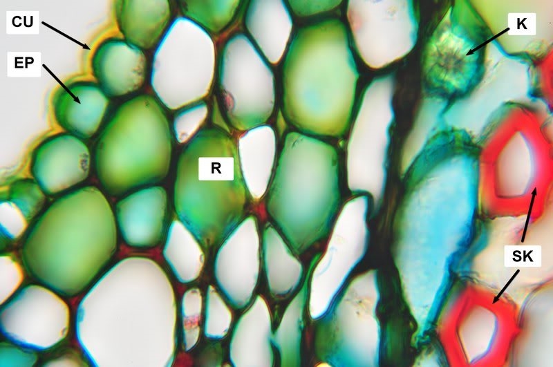

Bild 14 Vergrößerung aus der Übersicht mit Beschriftung, Escallonia rubra
CU = Cuticula, EP = Epidermis, R = Rindenparenchym, K = Kristalldruse,
SK = Sklerenchym

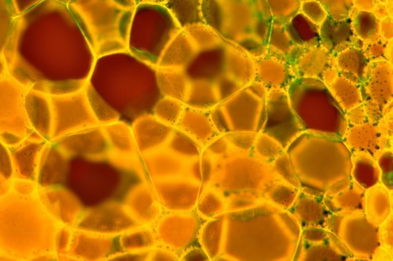

Bild 16 AF – Fluoreszenzaufnahme, Spross, Escallonia rubra
Fluoreszenzaufnahmen mit Anregungswellenlänge RoyalBlue mit 455 nm, 3 Watt LED, Sperrfilter LP 519 IF.
Bild 17 AF – Fluoreszenzaufnahme, Spross, Escallonia rubra

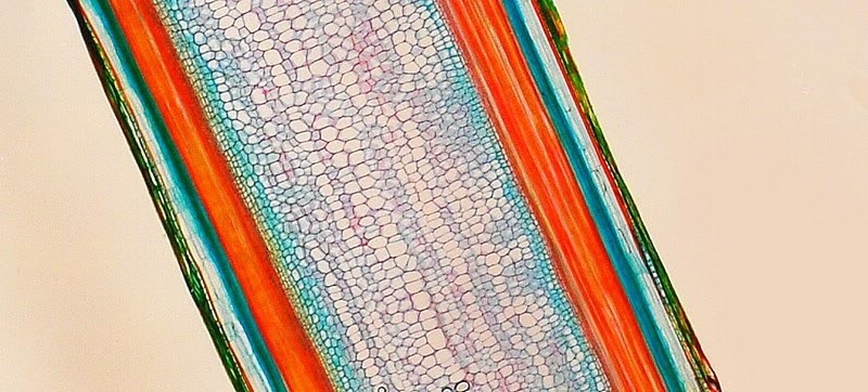

Spross, Längsschnitt, 40 µm
Bild 18 Spross, Übersicht, Escallonia rubra
Die Übersichtsaufnahme  wurde mit ,,MagniFlash" erstellt (Nahkonverter mit 40 dpt.)
Bild 19 Spross, Vergrößerung aus der Übersicht mit Beschriftung, Escallonia rubra
CU = Cuticula, R = Rindenparenchym, SK = Sklerenchym, PH = Phloem, XY = Xylem, MA = Markparenchym

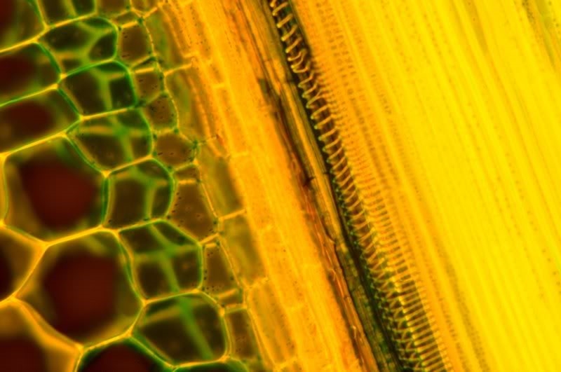

Bild 20 AF – Fluoreszenzaufnahme, Spross, Escallonia rubra
Schraubengefäße mit Windungen verschiedener Weite.

Eine Frage habe ich jedoch: die Blüten in der Illustration wirken deutlich "röhrenförmiger" als die auf Deinem Bild. Täuscht da der Aufnahmewinkel oder gibt es vom Andenstrauch mittleweile auch viele "marktgängige" Hybride mit z.B. vergrößerter Blüte?

Das Foto Nr. 01 ist vor ca. 14 Tagen gemacht worden. Es waren die einzigen Blüten an dem Strauch, die ich finden konnte. Erst jetzt entstehen so langsam viele kleine roten Blüten.
Ich kann mir gut vorstellen, dass es Kreuzungen aus verschiedenen Arten oder Unterarten gibt, die evtl. eine größere Blüte haben.
