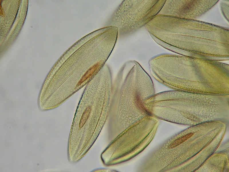

angeregt von Detlefs und Vascos Diskussion um den zweiszelligen Aufbau von Pollen in Regis Moos-Thread habe ich
eines meiner Pollenpräparate vom Ritterstern (Hippeastrum spec.) unter die Linse gelegt und
stelle die Bilder nun hier vor.
Mir sind seinerzeit schon deutlich hervortretende Strukturen in jedem Pollenkorn aufgefallen, die ich nicht zuordnen konnte und nun frage ich mich, ob es sich bei diesen um die zweite Zelle handeln könnte?
Die folgenden Bilder sind mit einer Canon A520 und Herrmannschem Reduzierring (an einem Leica Periplan) entstanden, die mir Rolf-Dieter Müller freundlicherweise geliehen hat - für mich eine deutliche Verbesserung. Dir, lieber Rolf-Dieter, auch an dieser Stelle nochmals vielen Dank!
Die komplette Technik also: Canon A520 über Leica Periplan 10x und Leica C-Plan 40x, Schwarz- und Weißpunkt angepasst und nach der Größenanpassung leicht nachgeschärft.
Bild 1: Pollenkörner des Rittersporns bei 400x
Bild 2: Der selbe Ausschnitt mit etwas anderer Fokusebene ebenfalls bei 400x
Um was könnte es sich bei der dunklen Struktur in den Pollenkörnern handeln?
Schönen Dank!
Siggi O.

Nein, im polarisierten Licht tut sich nichts - nur die Ränder der Pollenkörner selbst leuchten ganz schwach auf.
Gibt es Antheridien nicht nur bei kryptogamen Pflanzen wie Moosen, Algen und Farnen?

Hier zum Vergleich die beiden unbearbeiteten Bilder (nur die Größe angepasst):
Bild 3: Ursprungsbild zu Bild 1 im Eröffnungsbeitrag
Bild 4: Ursprungsbild zu Bild 2 im Eröffnungsbeitrag

Vielen Dank für die tollen Fotos = ) Kann gut sein das es sich um die 2 Zellen handelt. Hast du an deinem Ritterstern noch Blüten die geschlossen sind? Dann könnte man gucken, ob die Strukturen auch in den sehr jungen Pollenkörnern der Staubblätter zu finden sind.
Ich werde aufjedenfall mal an der Sache dranbleiben. Bald lassen sich ja genügend Blüten finden um mal einige Pollen zu vergleichen = )
Vasco

nein, leider nicht. Die Bilder stammen von einem Dauerpräparat, das ich bereits Ende Januar gemacht habe. Auch die Blüten unseres letzten Rittersterns sind leider schon alle auf.
Wenn ich mich recht erinnere, haben einige Kürbisarten recht große Pollen, vielleicht kann man da was erkennen, wenn die Blüten mal so weit sind.
Ich habe mir vorgenommen, auch noch den einen oder anderen Pollen zu präparieren. Wenn ich was finde, werde ich es hier zeigen. Wie Du schon sagtest: bald gehts richtig los.  :)
