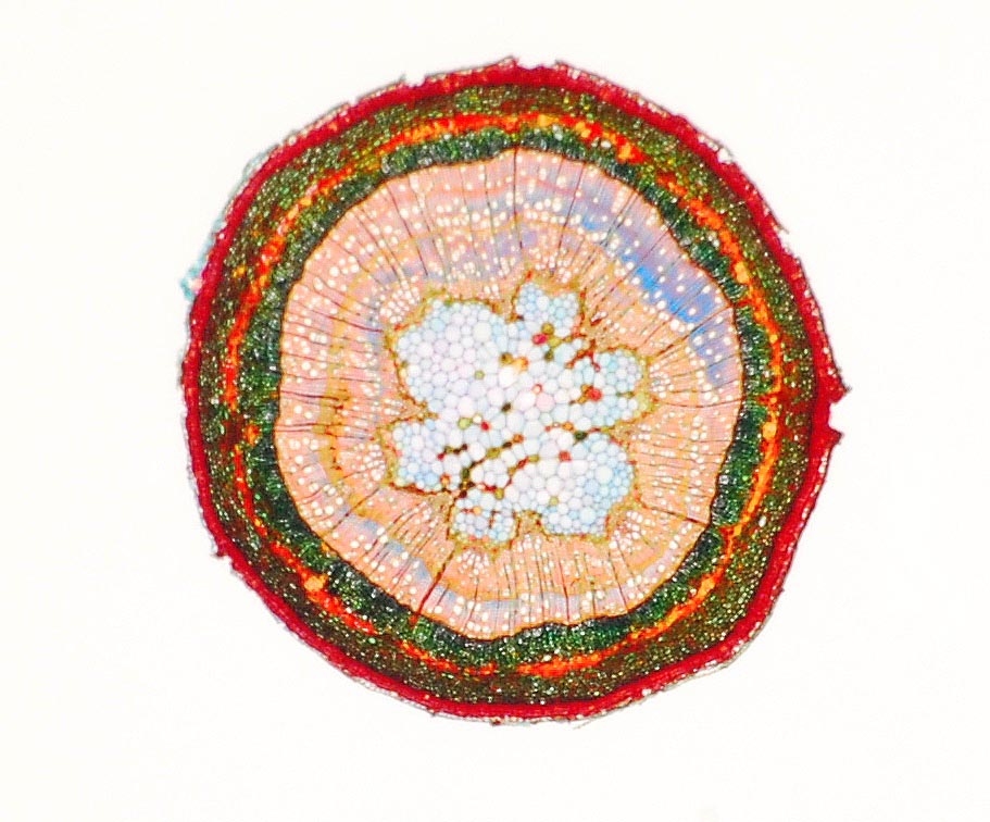

Ergebnis :
Fotos: Nikon D5000, die Übersichtsaufnahmen wurde mit ,,MagniFlash" erstellt.

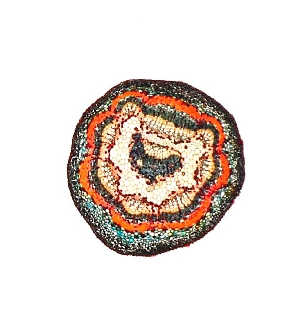

Bild 02 Übersicht, Acer rubrum
Bild 03 Negativ (Photoshop), Acer rubrum

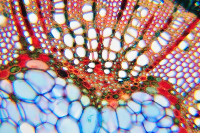

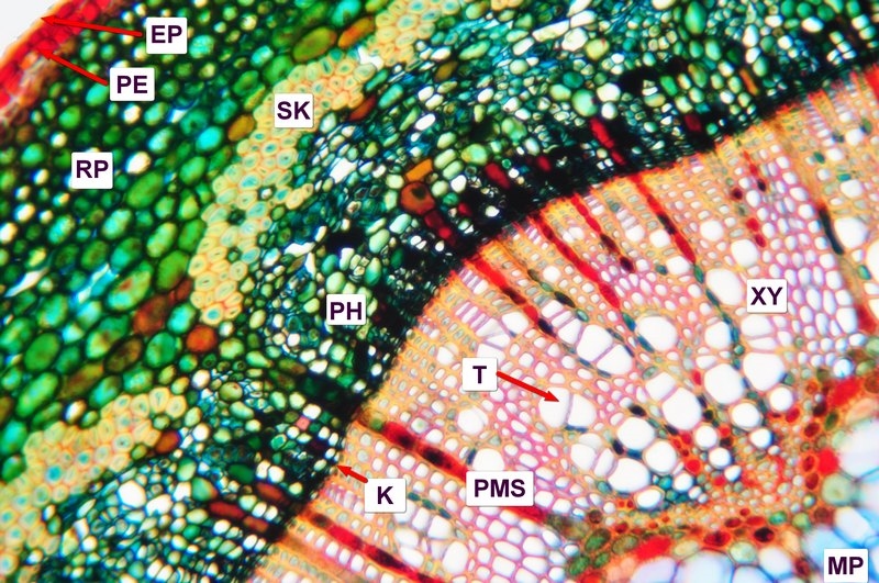

Bild 05 Vergrößerung aus der Übersicht mit Beschriftung, Acer rubrum
EP = Epidermis, PE = Periderm, RP = Rindenparenchym, SK = Sklerenchymkappen, PH = Phloem, K = Kambium, PMS = primärer Markstrahl, T = Trachee, XY = Xylem, MP = Markparenchym

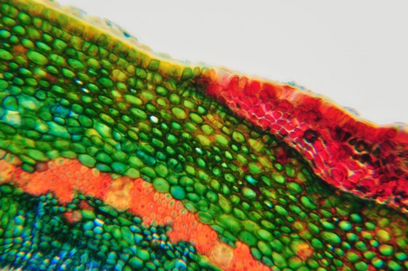

Die einzelnen Zellen der Epidermis strecken sich tangential und teilen sich radial. Ein solches anhaltendes Wachstum wurde bei ,,Acer" gefunden. Bei 20 Jahre alten Stämmchen, die etwa 20 cm dick waren, war die Epidermis noch vorhanden. Die Zellen einer so alten  Epidermis sind in tangentialer Richtung höchstens doppelt so breit wie die Epidermiszellen eines  5 mm dicken Zweiges. Dieses Größenverhältnis zeigt deutlich, dass dich die Epidermiszellen ständig teilen, während der Stamm an Dicke zunimmt.

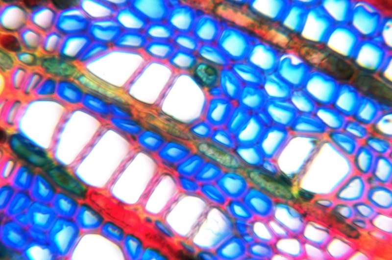

Bild 06 Lentizelle,  Acer rubrum
Bild 07 Xylem, Acer rubrum
Ahorn ist ein Beispiel für die Kambiumtätigkeit bei Dicotylen (Zweikeimblättrige) mit zerstreuporigem Holz (Cockerham 1930).
Besitzen alle Gefäße annähernd gleiche Durchmesser und sind sie gleichmäßig über den Zuwachsring verteilt, so wird das Holz  zerstreutporig  genannt. Das Wort ,,porig" bezieht sich auf die Gefäßlumina im Querschnitt.
Bei vielen Dicotylen beginnt im Frühjahr die kambinale Tätigkeit an der Basis austreibender Sprosse. Bei ,,Acer" verstrichen 9- 10 Wochen zwischen dem Beginn der Xylemdifferenzierung in den Zweigen (Ende April). Das Aufhören der Kambiumtätigkeit in diesem Organen erfolgt fast im gleichen zeitlichen Abstand. In den Zweigen wurde die Xylembildung  Ende Juli eingestellt.

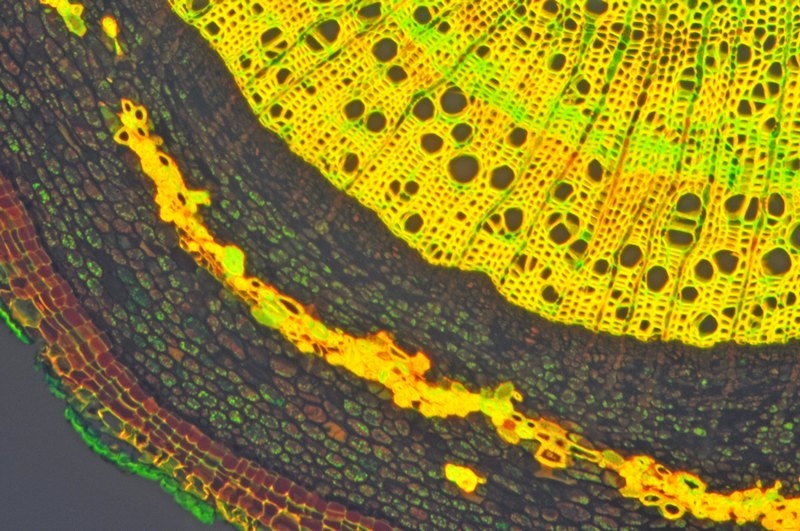

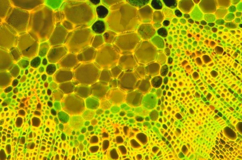

Bild 09 AF – Fluoreszenzaufnahme,  Acer rubrum
Fluoreszenzaufnahmen mit Anregungswellenlänge RoyalBlue mit 455 nm, 3 Watt LED, Sperrfilter LP 519 IF.
Bild 10 AF – Fluoreszenzaufnahme, Acer rubrum

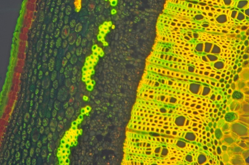

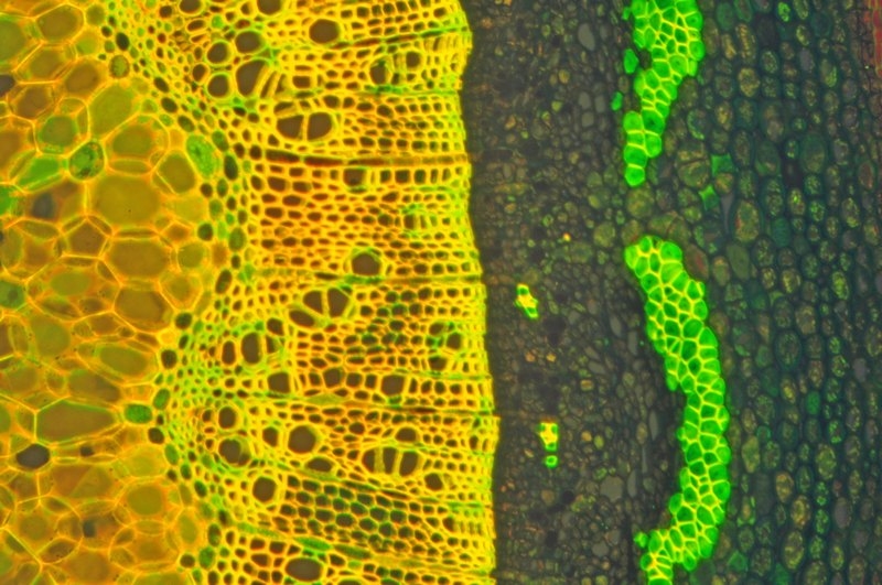

Bild 15 AF – Fluoreszenzaufnahme, Acer ginnala
Bild 16 AF – Fluoreszenzaufnahme, Acer ginnala

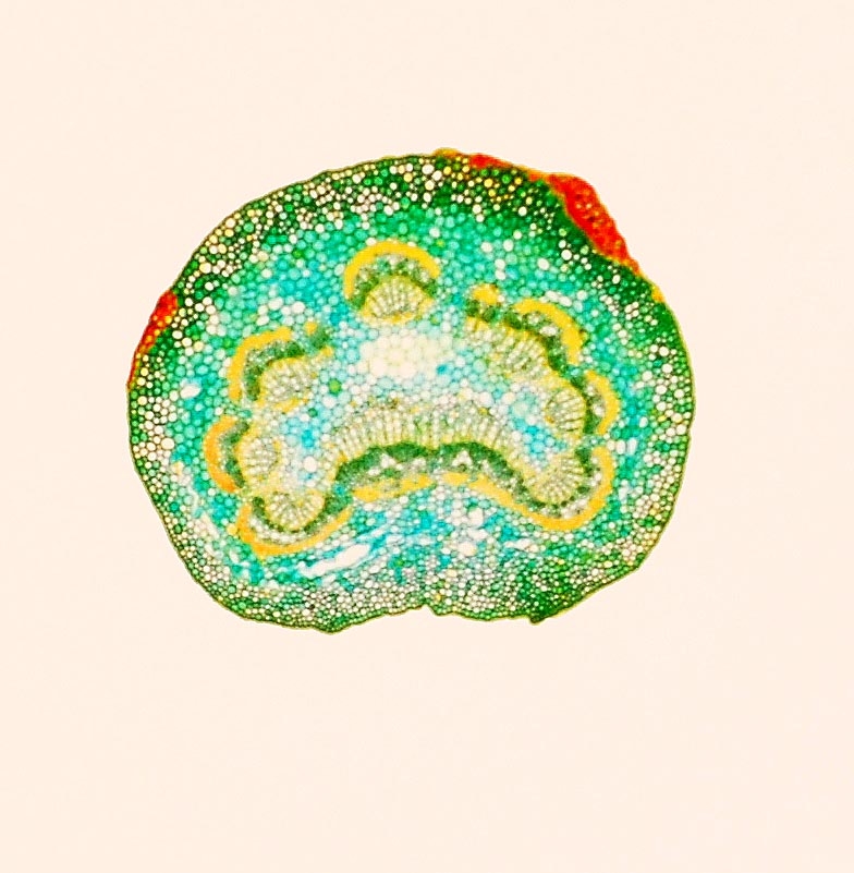

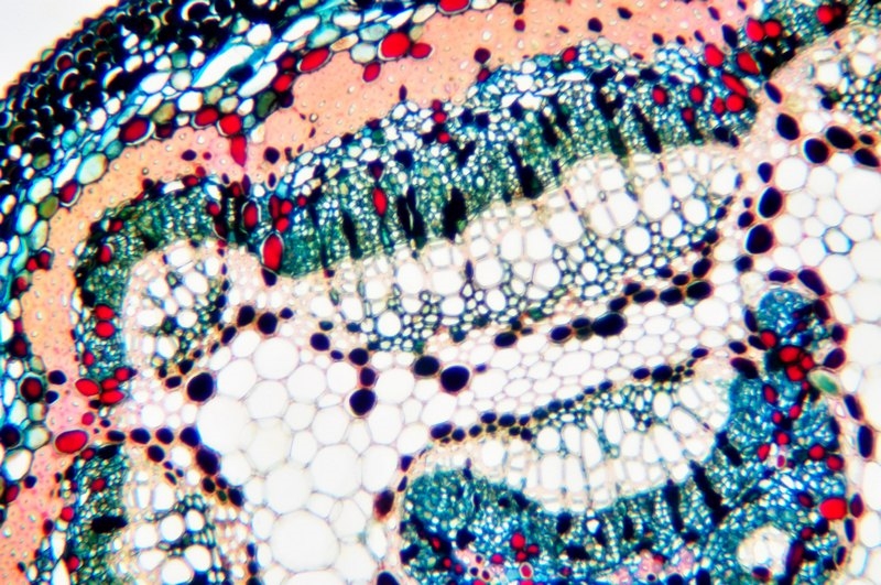

Teil 2   Blattstiel, Querschnitt, 30 µm
Die Blattstiele wurden ohne Vorbehandlung mit Klorix-Bleichmittel gefärbt.
Bild 22 a Übersicht, Blattstiel, Rot-Ahorn, Acer rubrum
Dieses Bild habe ich leider falsch hochgeladen.
Bild 22 b Übersicht, Blattstiel, Rot-Ahorn, Acer rubrum
Bild 23 Vergrößerung, Acer rubrum

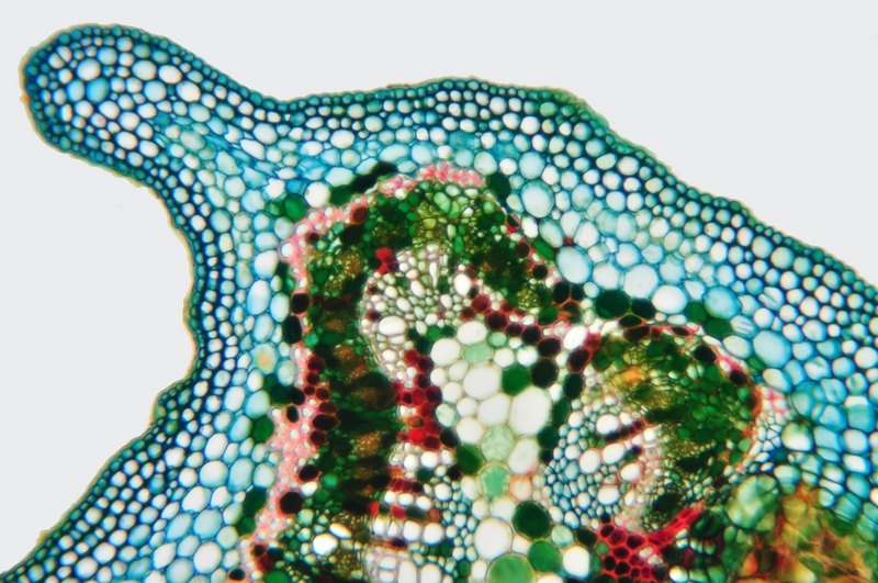

Bild 24 Übersicht, Blattstiel, Feuer-Ahorn (Acer ginnala)
Bild 25 Vergrößerung, Acer ginnala

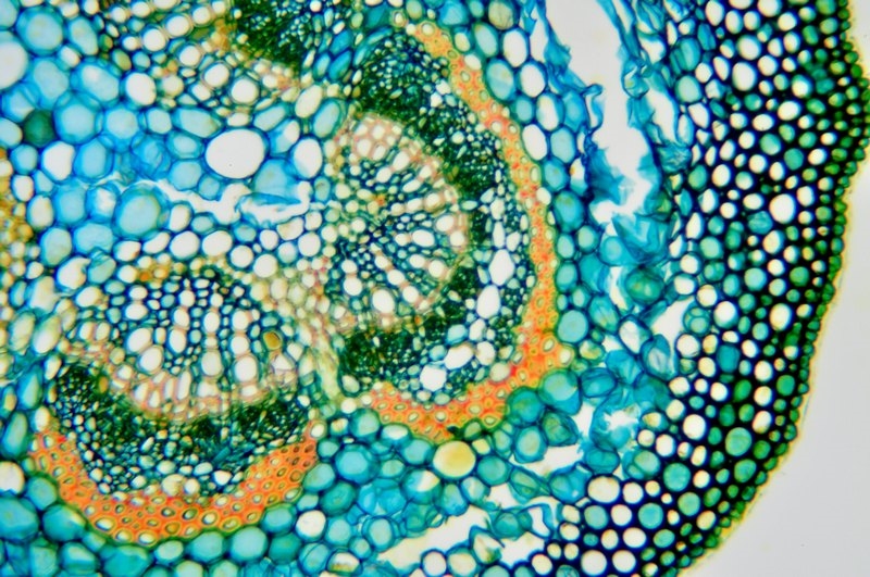

Bild 26 Übersicht, Blattstiel, Weinblatt-Ahorn (Acer circinatum)
Bild 27 Vergrößerung,  Acer circinatum
Bild 28 Gegenüberstellung   - Blattstiele
Bild 29 Gegenüberstellung  – Sprosse und Blattstiele

Lieber Hans-Jürgen,
eine sehr schöne vergleichende Übersicht.
Interessant finde ich die ungleichmäßige Ausbildung der Borke beim Acer circinatum
Ist das ein Artefakt - also die Borke teilweise abgeplatzt beim Schneiden - oder tatsächlich so gewachsen?
Beim Blattstiel-Schnitt von Acer rubrum sieht man so eine prägnante Begrenzung um einige Bereiche. Sind das Luftblasen?
Hans-Jürgen Koch
danke. Die Borke beim Acer circinatum ist nicht abgeplatzt, sie ist so gewachsen.
Das Bild 22 a vom Blattstiel von Acer rubrum habe ich leider falsch hochgeladen. Korrektur ist erfolgt.
Mit freundlichem Gruß
Hans-Jürgen
