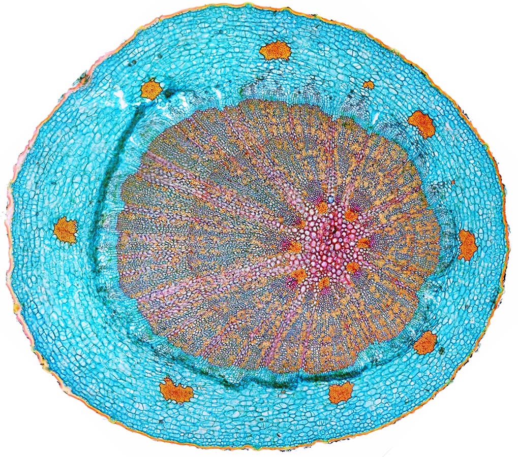

Bild 1: Totale eines ca. 5-6 mm starken Zweigs. Gefärbt mit W3AsimII.

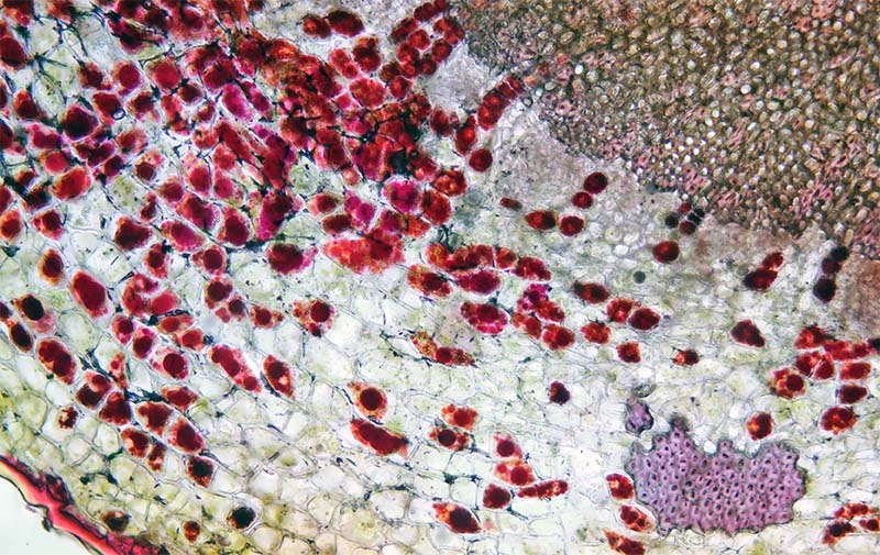

Bild 2: Ein Ausschnitt der zeigt warum das Material so schwer zu schneiden ist. Gefärbt mit W3AsimII.

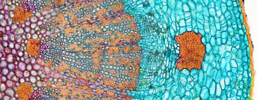

Bild 3: Ein Ausschnitt in höherer Vergrößerung. Gefärbt mit W3AsimII.

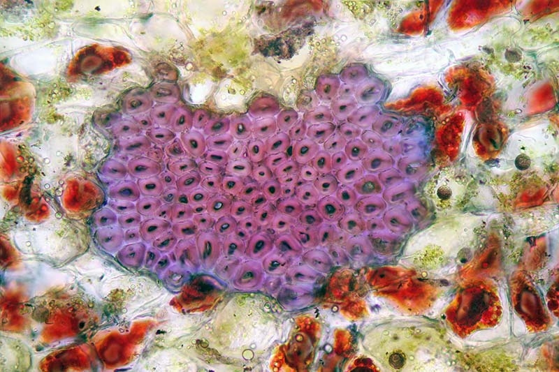

Bild 4: Bastfaserstrang Sklerenchym, frisch, nicht fixiert, mit neutral Rot und Methylenblau gefärbt.

Handelt es sich bei Deinem letzten Bild nicht um Sklerenchymzellen (Sklerenchym - Inseln ) ?
Mit freundlichem Gruß
Hans-Jürgen
Hallo Heinz,
der Beitrag ist insofern wirklich interessant, dass er belegt, dass die reine Schärfe der Facette gar nicht so entscheidend ist. Experimente in diese Richtung dürften vielversprechend sein.
Zu dem Sklerenchym hat Hans-Jürgen natürlich recht, obwohl der Hartbast genaus so aussieht, aber die Umgebung (Weichbast = sekundäres Phloem) siht natürlich ganz anders aus.

Da sind wirklich tolle Ergebnisse dabei, eigentlich wollte ich ja gerade aufstehen, dann habe ich aber noch Deine Bilder entdeckt und genau ansehen muessen ...
Mein Faforit ist Bild 3 und darauf folgt 4 ...
Bei Deinem ersten Bild schaut es aber so aus als wuerde man Stauchungen vom Messer sehen. Wenn ich die am Schlittenmikrotom haette wuerde ich entweder vom C Messer zum B Messer gehen oder/und den Freiwinkel anpassen ...
Wie Du das am Haga hinbekommst, da kann Dir Rolf-Dieter moeglicherweise noch einen Tipp geben ...

danke für die Richtigstellung. Bevor ich einen Beitrag einstelle, recherchiere ich im Internet. Dort bin ich auf eine Seite gestoßen, die einen Querschnitt durch den Mistelzweig zeigt. Die Bildunterschrift lautet:
,,Querschnitt durch das Rindenparenchym eines Mistelzweiges. Auffallend ist die wellig genoppte Cuticula. Links (weiß und leider unscharf): Einer der 10 im Kreis angeordneten Bastfaserstränge.".
Wegen des Copyrights, nachfolgend nur der Link zu diesem Bild.
http://www.biowin.at/all/Pflanzen/bilder/Santales/Loranthaceae/Viscum%20album/Viscum%20album04.htm
Einen ähnlichen Ausschnitt von meinem Frischschnitt, nicht fixiert, mit neutral Rot und Methylenblau gefärbt, reiche ich hier nach.
Da bin ich wohl auf eine falsche Fährte gelockt worden!

ZitatBei Deinem ersten Bild schaut es aber so aus als wuerde man Stauchungen vom Messer sehen.
Ja das ist leider so. Ich bin jetzt auf der Suche nach qualitativ hochwertigen Dreilochklingen, in unterschiedlichen stärken. Da müsste es doch für den industriellen Einsatz etwas geben.
