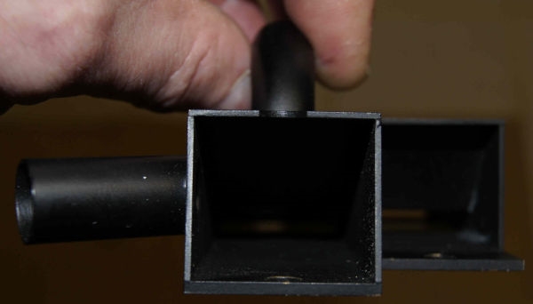

Ich habe gestern versucht meine Nikon D3 (Vollformat) an mein PHOMI II zu adaptieren. Dazu habe ich mit einem einfachen HAMA Klemmtubus mit T2 Adapter meine Nikon D3 am Fototubus des PHOMI II angeschlossen. Getestet habe ich ein Carl Zeiss Jena Projektiv 4x und das Carl Zeiss KPL 10x/18Br. Die Okularhöhe werde ich noch "feintunen" müssen, um die Kamera parfokal (heisst das so?) auszurichten, damit die Fokusebene im Bino-tubus mit dem Kamerabild hinsichtlich der Scharfstellung einheitlich sind. So konnte ich nur über "Helicon Remote" mittels live view scharfstellen.
Was mir aber auffällt ist, dass das CZJ 4x Projektiv eine vermeintlich höhere Schärfentiefe besitzt, allerdings bei kleinerem Sehfeld (d.h. ich verschenke hier wohlmöglich unnötig Pixel der möglichen 12MP). Da KPL 10x/18Br liefert fast eine komplette Ausleuchtung des Sensors, allerdings scheint hier die Schärfentiefe geringer (wenngleich ich mir einbilde, dass es feiner auflöst).
Bilder habe ich angefügt und würde mich für Eure Meinungen hinsichtlich meiner "Beobachtungen" bezogen auf die "Schärfe" und den Bildkreis interessieren. Auch wäre ich für weitere Verbesserungen zur Adaption meiner Nikon D3 am PHOMi sehr denkbar.
Anschluß Nikon D3 an PHOMI:
