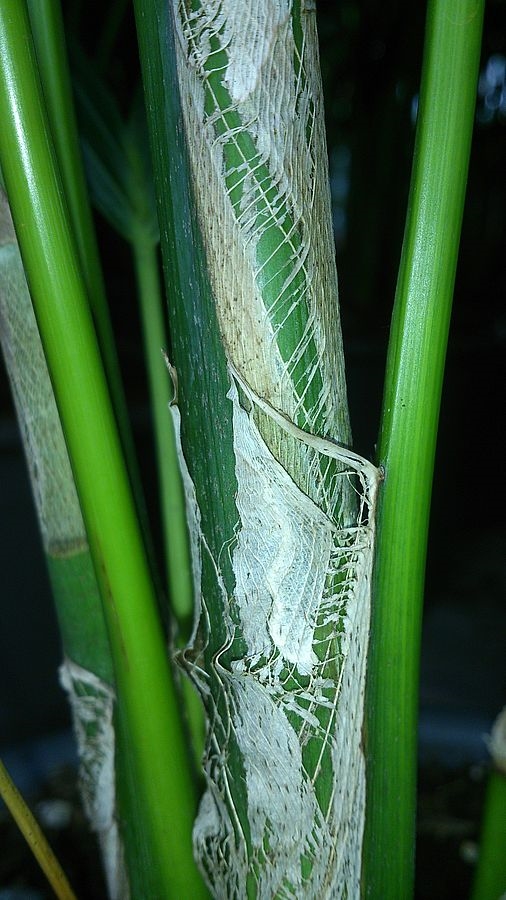

Auffällig ist die netzartige Hülle abgestorbenen Gewebes, mit der der Blattgrund des äußersten Blattes den Spross umschließt.
Bild 4: Der Übergang von lebendigem zu abgestorbenem Blattgrundgewebe ist auch an älteren Sprossen zu beobachten

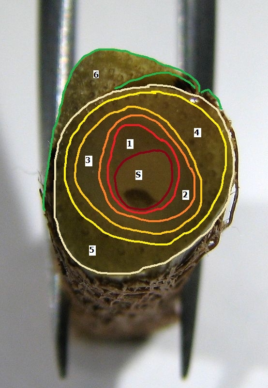

Beim Schnitt wurde deutlich, dass der eigentliche Spross von mehreren ringförmig angeordneten Blattstielen umschlossen ist, die im Ethanol-Bad natürlich auch sofort auseinander fallen.
Bild 5: der Spross ist an der Schnittstelle von 6 Blattstielen umgeben, die ihn mit dem Blattgrund ringförmig umschließen.
Leider ist die Makroaufnahme nicht sehr kontrastreich und reflektiert dazu noch ziemlich stark. Ich habe versucht, die einzelnen "Ringe" zu kennzeichnen, um eine Idee vom Aufbau des Querschnitts zu geben.

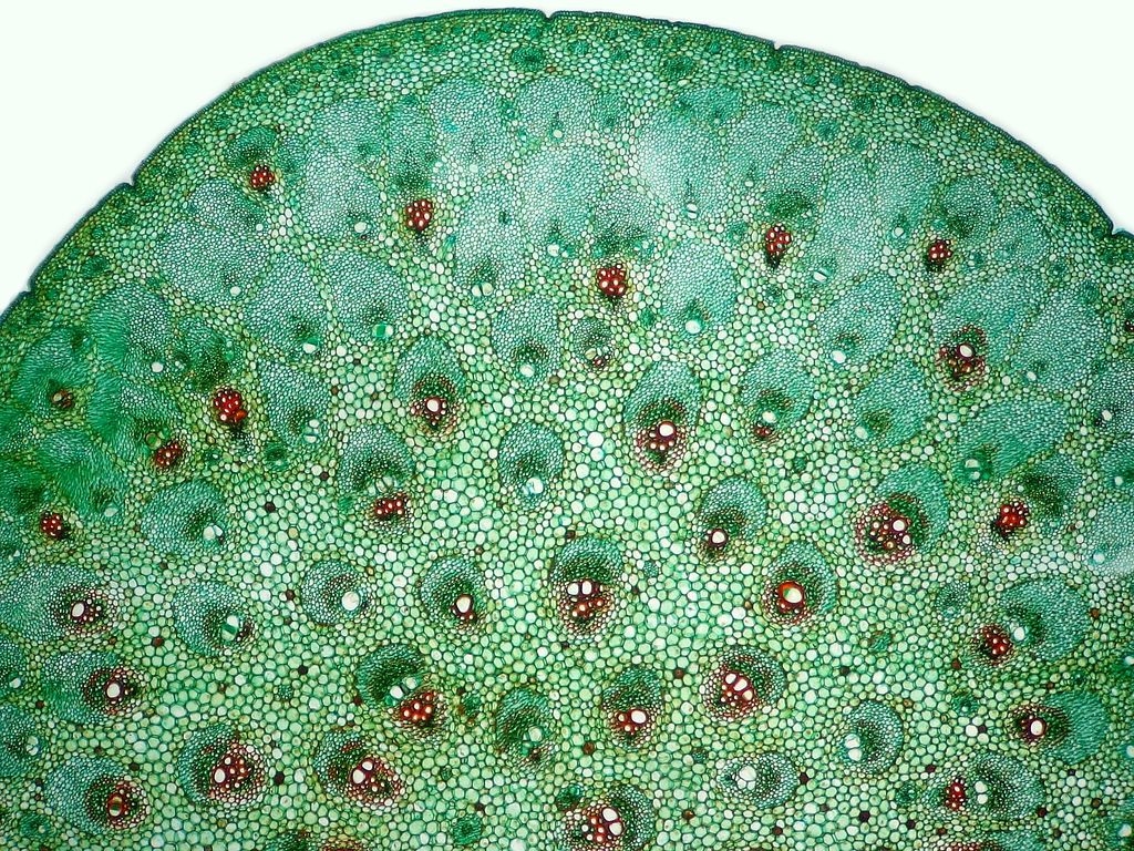

Bei den jungen Pflanzen, die in den Verkauf kommen, ist der innen liegende Spross noch recht zart. Viele der Leitbündel haben noch keine ausgebildeten Sklerenchymkappen.
Bild 6: Sprossquerschnitt in der Übersicht, Vergrößerung 50x, Stapel aus 12 Bildern
Wir sehen einen typischen Spross einer monokotylen Pflanze mit geschlossen kollateralen Leitbündeln, die wie zufällig in einem Parenchym eingebettet sind. Die ältesten Leitbündel liegen innen und zeigen schon Tracheen mit lignifizierten Zellwänden, die Sklerenchykappen der Bündel sind jedoch noch nicht ausgereift, die Zellen haben erst begonnen, Lignin in die Zellwände einzulagern.
Schön zu sehen ist, dass sich außen viele neue Leitbündel bilden, aber auch im Zentrum des Sprosses lassen sich neue Bündel in der Entwicklung erkennen.
Bild 7: die älteren Leitbündel im Zentrum des Sprosses, Vergrößerung 100x, Stapel aus 5 Bildern
Und was sehen wir in der Mitte der "Altersriege"? Da wächst doch glatt ein Frischling heran! :)

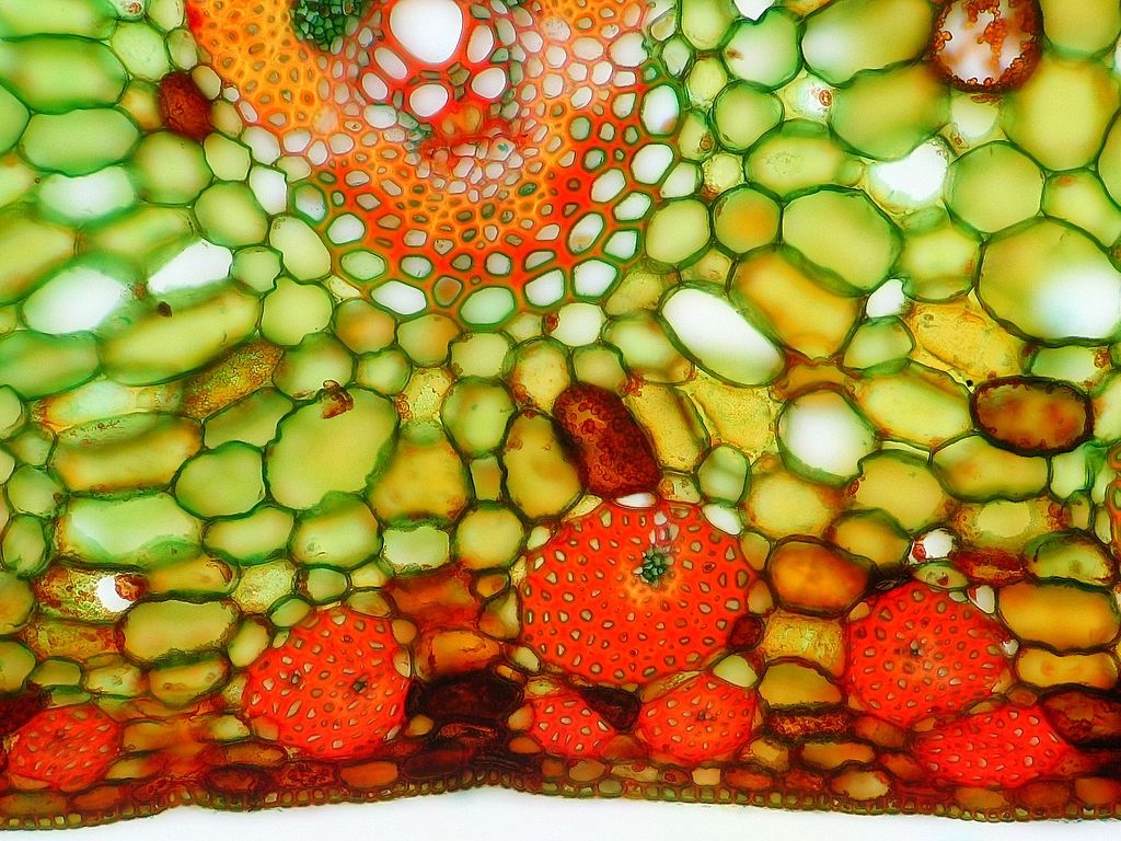

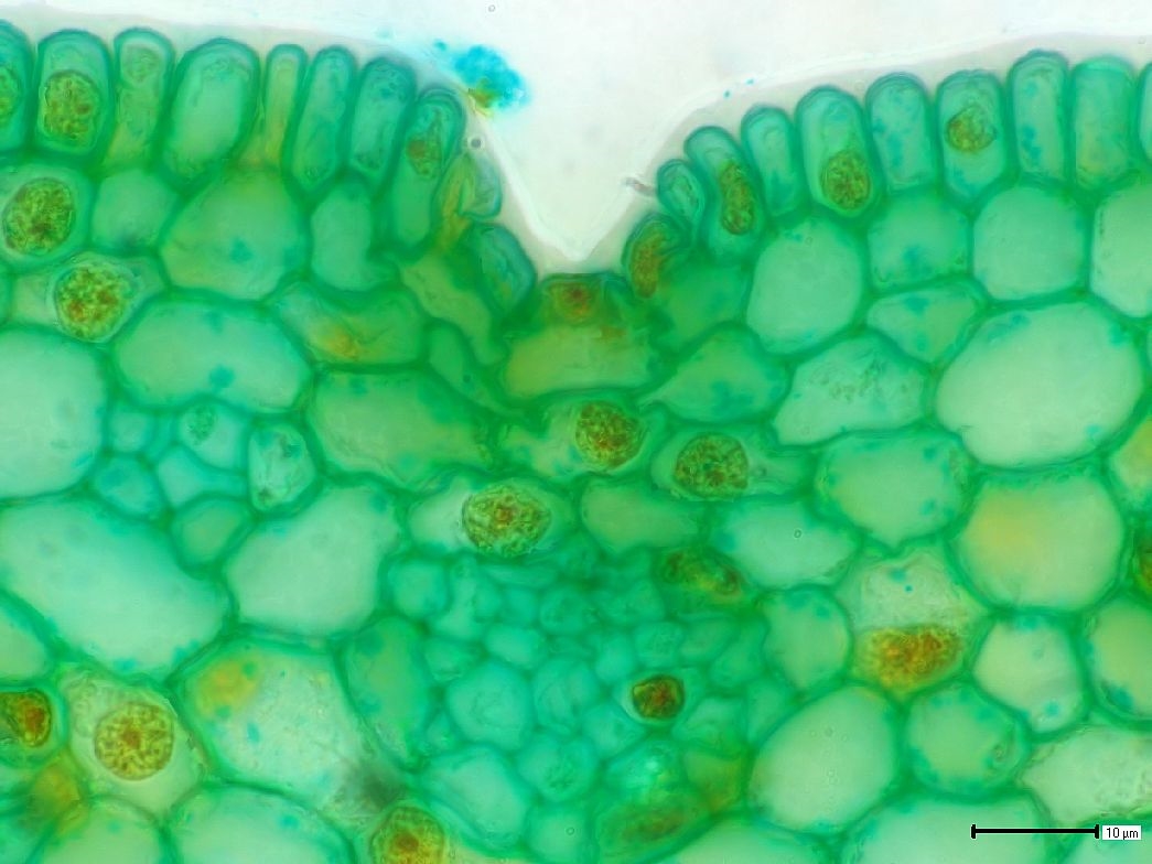

Bild 8a/b: Epidermis und Cuticula, Bild 8b mit Beschriftung; Vergrößerung 200x, Stapel aus 8 Bildern
Die Beschriftung von innen nach außen:
ZK:  Zellkern einer Parenchymzelle
MP:  Markparenchym, das Grundgewebe des Sprosses, in dem die Leitbündel eingebettet sind
jLB: Juvenile Leitbündel wachsen heran
Ep:  Die einreihige Epidermis
Cu:  Cuticula

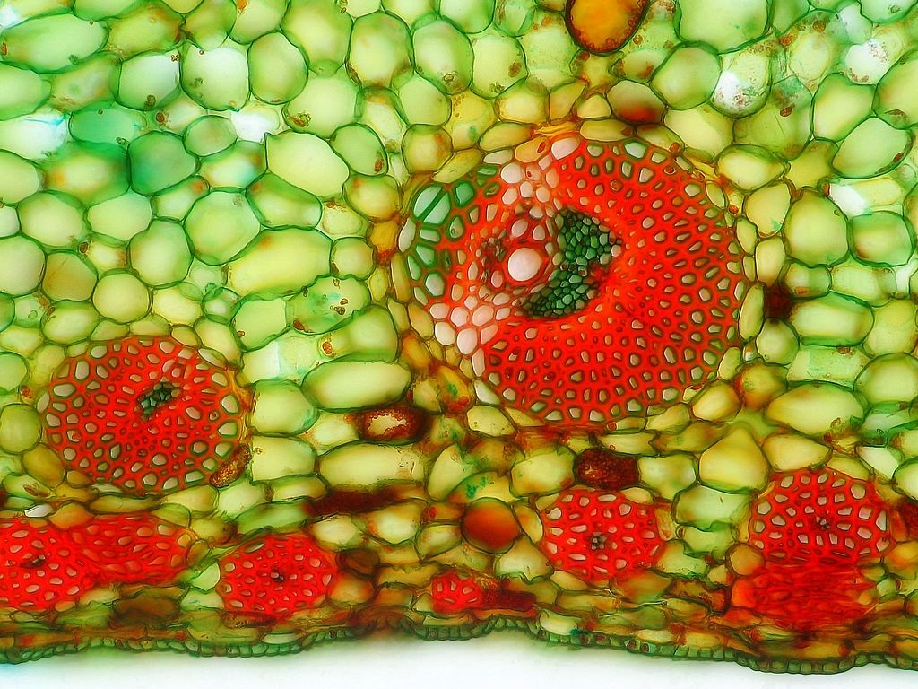

Da der Spross von mehreren Lagen aus Blattgründen umgeben ist, fallen Epidermis und Cuticula sehr zart aus. Die Cuticula mag hier weniger eine Schutzfunktion haben, als viel mehr eine sichere Trennung zwischen dem Spross und dem anliegenden Blattgrund ermöglichen.

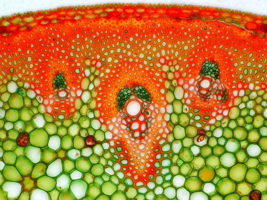

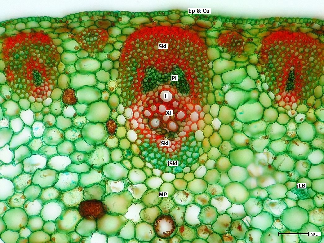

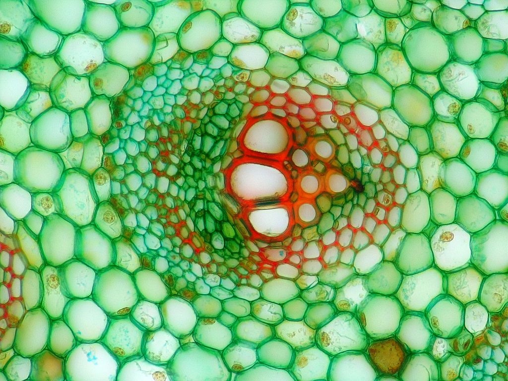

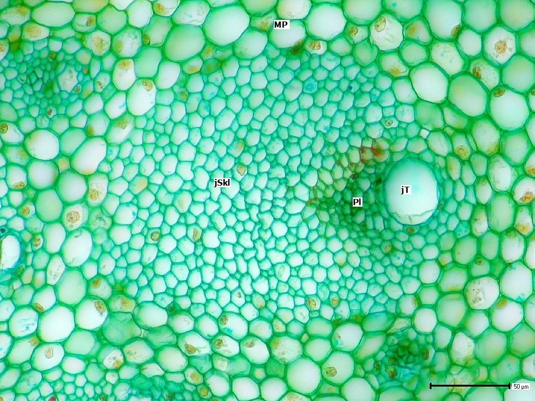

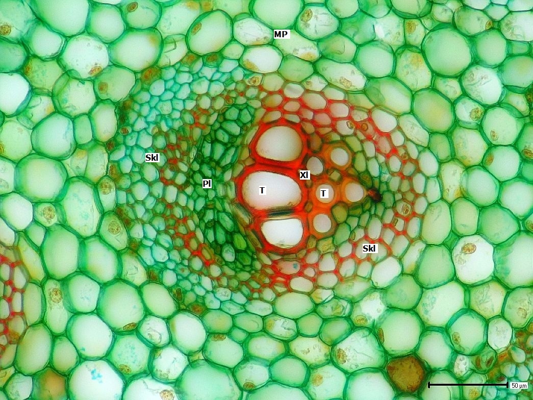

Bild 9a..d: Je ein altes und ein junges Leitbündel aus dem Spross, Bilder 9b und 9d mit Beschriftung. Vergrößerung 200x, Stapel aus 12 bzw. 11 Bildern
Bei den geschlossen kollateralen Leitbündeln der Monokotyledonen sind Phloem und Xylem nicht durch ein Cambium getrennt.
Xl:   Xylem
T:    Trachee
jT:   juvenile Trachee
Pl:   Phloem
Skl:  Sklerenchym (Entwicklung noch nicht abgeschlossen)
jSkl: juveniles Sklerenchym
MP:   Markparenchym

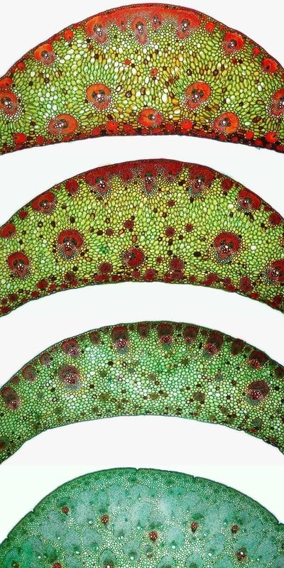

Bild 10: Übersicht der nach außen hin immer älter werdenden Blattgründe (Montage). Vergrößerung 50x
Die Färbung macht es schon deutlich: je älter die Gewebe, desto weiter sind sie ausdifferenziert, was sich hier insbesondere an der Zunahme der roten Farbe (Acridinrot) zeigt, die auf Lignin hindeutet.

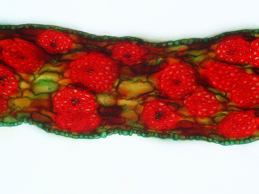

Bild 11a..c: Die Außenseite, Vergrößerung 200x
Bild 12a/b: Was gibt es da zu sehen? Bild 11a und 11c mit Beschriftung.
Beschriftung Analog zu 9d

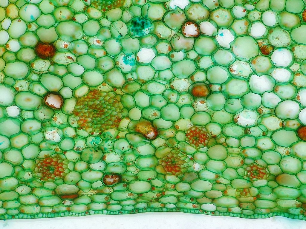

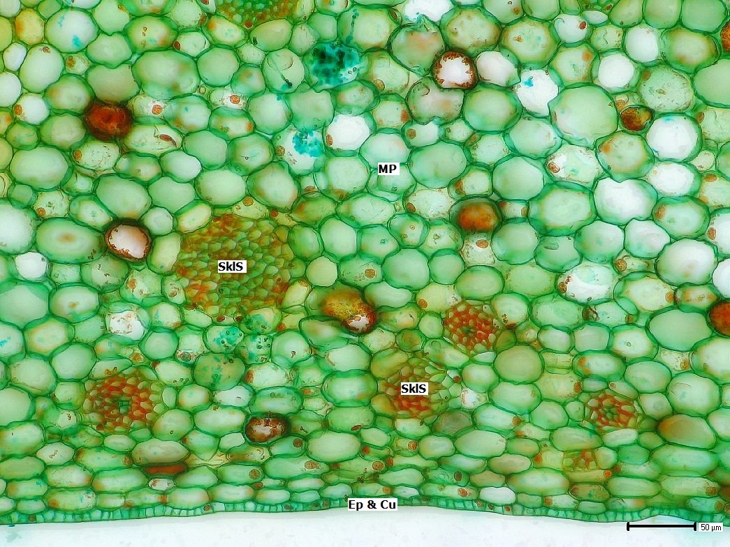

Bild 13a..c: Die Innenseite, Vergrößerung 200x
Bild 14a/b: Was gibt es da zu sehen? Bild 13a und 13c mit Beschriftung.
Beschriftung von Innen nach außen:
MP:   Markparenchym
SklS: Sklerenchymstrang, als Sonderform des Leitbündels, kenntlich an den teilweise sichtbaren grünen Phloemzellen im Zentrum
Ep:   Epidermis
Cu:   Cuticula
Leitbündel analog Bild 9d

wieder ein toller, gründlicher Beitrag! Zu Abb. 8: Die Cuticula ist vielleicht nicht so deutlich ausgeprägt, wie bei den meisten Pflanzen. Dennoch hat sie die Funktion, den Wasserverlust durch die Epidermis zu verhindern. Der Gas- und Wasseraustausch findet deswegen, kontrolliert, im Wesentlichen nur durch die Spaltöffnungen statt. In der "Grube" in dieser Abbildung hast Du ein Prachtexemplar im Längsschnitt, kannst Du noch beschriften.

Bei dem Stoma in der "Grube" bin ich mir nicht so sicher. Ich hatte zuerst auch gedacht, dass ich dort fündig werde und garnichts gefunden. Eben habe ich mich noch einmal auf die Suche gemacht und in den 15 Präparaten genau 3 Stoma gefunden, von denen eines einigermaßen fotogen liegt. Ich hatte selbst dieses vorgestern beim Durchmustern komplett übersehen.
Der substomatäre Interzellularraum ist recht klein und das Stoma liegt nicht in einer der Gruben. Hier die Bilder:
Bild 16a/b: Stoma vom Spross der Kentiapalme, Vergrößerung 400x, Stapel aus 9 Bildern. Bild 1b mit Maßstab.
Die Nebenzellen haben einen Durchmesser von ca. 18 µm, die Schließzellen von ca. 8 µm.
Auch da die Stomata recht selten sind und vor dem Hintergrund der ansonsten noch nicht voll entwickelten Leitbündel und Sklerenchyme: ich glaube, dass auch die Entwicklung der Stomata und der Epidermis an dieser fest von den Blattgründen umschlossenen Stelle des Sprosses noch nicht abgeschlossen ist. Später, wenn der Spross frei liegt, gebe ich Dir mit der Cuticula auf alle Fälle recht, aber im inneren des "Sprosssandwiches" braucht es den Verdunstungsschutz m.E. noch nicht. Wie siehst Du das?

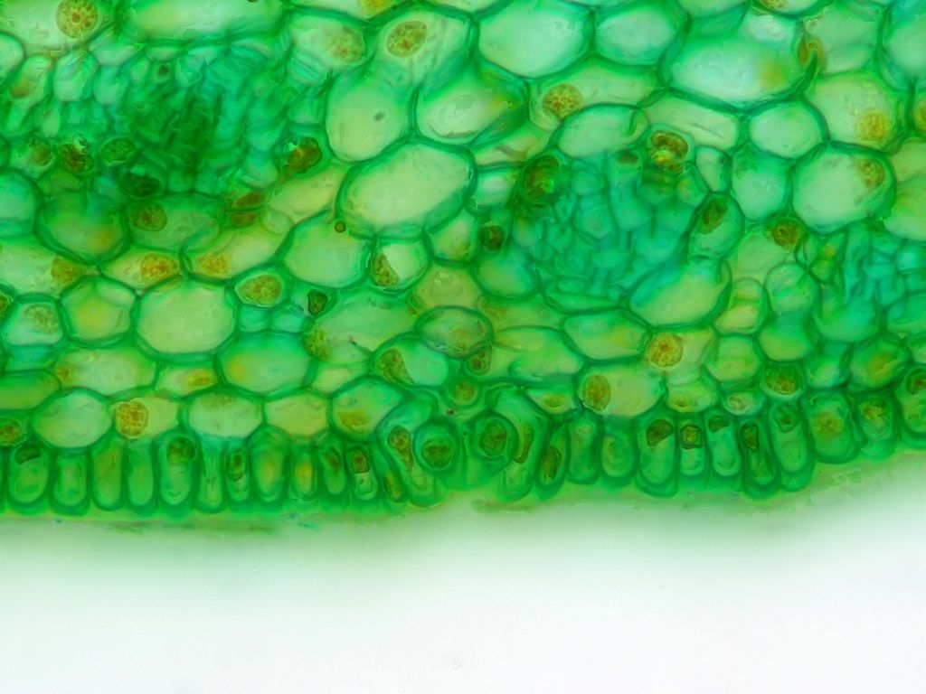

Lieber Detlef,
zwischenzeitlich ist das Präparat, aus dem das Bild 8 stammt, so weit ausgehärtet, dass ich mich mit Immersionsöl dran getraut habe. somit kann ich heute die fragliche Stelle am Grunde der Furche in deutlich höherer Vergrößerung zeigen:
Bild 17a/b: Furche am Rand des Sprosses (Ausschnitt aus Bild 8 ), Bild 17b mit Maßstab. Vergrößerung 1000x, Stapel aus 5 Bildern
Man sieht - wie ich glaube - ganz gut, dass es sich hier nicht um ein Stoma, sondern um eine gestreckte, ein wenig gequetschte Zelle handelt. Direkt dahinter liegt m.E. auch kein substomatärer Interzellularraum sondern eine Parenchymzelle. Im direkten Vergleich mit dem Stoma im Bild 16 ist die Zelle wohl auch zu klein.
Was meinst Du? Die Beurteilung ist natürlich nur anhand eines Bildes, ohne die Möglichkeit, durchzufokussieren, recht schwer.
Ich vermute, dass die Furchen im Rahmen des Dickenwachstums ein Einreissen des Sprosses verhindern - quasi als "Dehnfurchen".
Dabei bin ich von der Abbildungsleistung des Leica PL Fluotars (506009) bei immergiertem Kondensor und Objektiv immer noch ein wenig enttäuscht. Das Objektiv hat eine Irisblende und ist wohl für die Dunkelfeld-Mikroskopie nach Enderlein gedacht (... das Objektiv eines Scharlatans ...  ;)). Die Blende ist dabei natürlich auf maximale Auflösung eingestellt. mache ich vielleicht etwas falsch oder kann man in dem Bereich nicht mehr erwarten?
Lieer Jörg,
bezüglich der vermeintlichen Schließzelle hast Du mich mit den neuen Fotos überzeugt.
