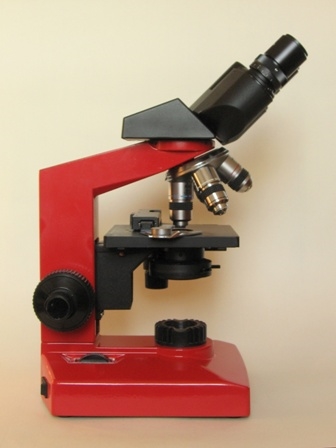

Hallo Forumsfreunde,
hier will ich mein neues Reisemikroskop vorstellen. Das dafür gekaufte Olympus CHK kam in einem jämmerlichen Zustand an, die Triebe schwergängig, alles verdreckt oder verölt, die originale Farbe abgeschrammt bis aufs Blech. Es musste in seinem bisherigen Leben viel mitgemacht haben.
Nach langem Überlegen wurde alles komplett demontiert und das langwierige Projekt "Reisemikroskop" aufgenommen.
Nun ist es fertig. Es sieht ein wenig anders aus als vorher, aber fast wie neu.
Die Originalfarbe musste "feuerrot - glänzend" weichen.

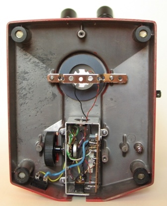

Die Beleuchtung wurde auf LED umgebaut (nach der einfachen Schaltung von Peter Höbel). Die Helligkeitsverstellung wurde an Ort und Stelle beibehalten, ein Ein-Aus-Schalter kam auf die Rückseite. Das Licht ist für Hellfeld vollkommen ausreichend und auch beim 100er Objektiv einwandfrei. Weder Köhlersche Beleuchtung, noch ein in der Höhe verstellbarer Kondensor sind nötig, das Mikroskop liefert mit den verbauten Olympus original Optiken einwandfreie Bilder.
Als Reisemikroskop passt das Ding mit seinem Gewicht von ca. 4 kg passgenau in einen kleinen Alu-Werkzeugkoffer mit den Ausmaßen 36x22x26 cm. Sogar das kleine Netzgerät und die Staubschutzhülle finden noch Platz. Insofern konnte ich alle meine Wünsche erfüllen.
Und einen gewissen WAF hat das Ding vielleicht auch noch.
Peter Reil

phantastische Arbeit. Hast Du auc den Bino-Tubus lackiert oder ist der noch original ?
Wanda
hättest Du eventuell eine Bezugsquelle für den Koffer? Welche Maße hat der denn innen und außen?
Sieht recht knapp aus mit dem Bino.

Peter Reil
Hallo Jürgen,
der Binotubus ist original schwarz von einem CH30. Der ist etwas niedriger als vom CHK (das Ding sollte ja in den Koffer passen) und funktioniert natürlich genausogut.
Hallo Wanda,
die Außenmaße sind 36x22x26 cm. Es ist ein Werkzeugkoffer aus dem Baumarkt. Da war noch eine komplette Inneneinrichtung mit Kunststofffächern drin, die ich entfernt habe. Wie du schon bemerkt hast, passt das CHK auf den Millimeter rein. Das CHT geht nicht rein, es ist etwas größer. Aber auch da kann man im gut sortierten Baumarkt fündig werden. Es gibt auch Kosmetikköfferchen aus Alu, die sehr geschickt sind.
Ein wenig Suchen und du wirst fündig werden.
Peter R.
