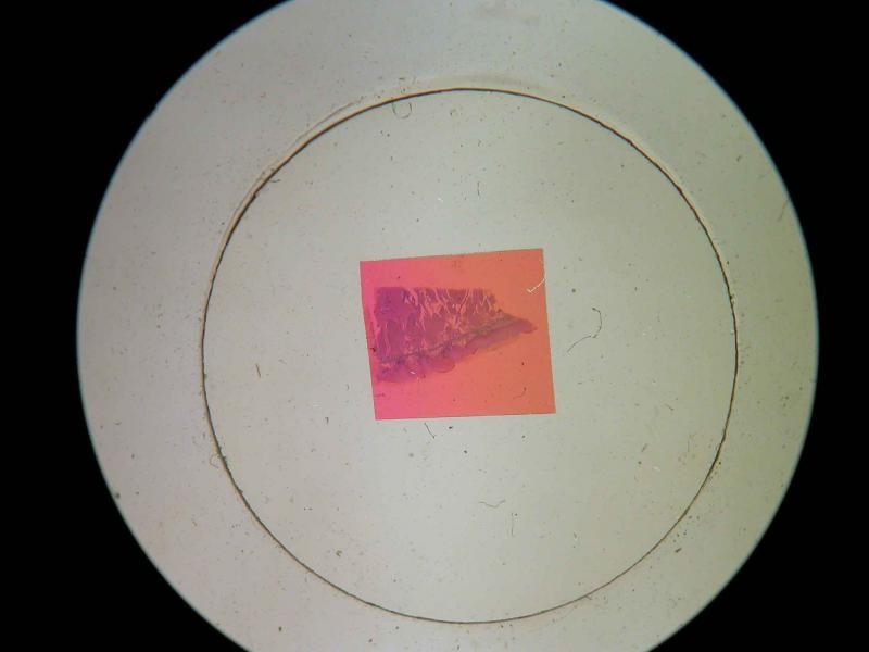

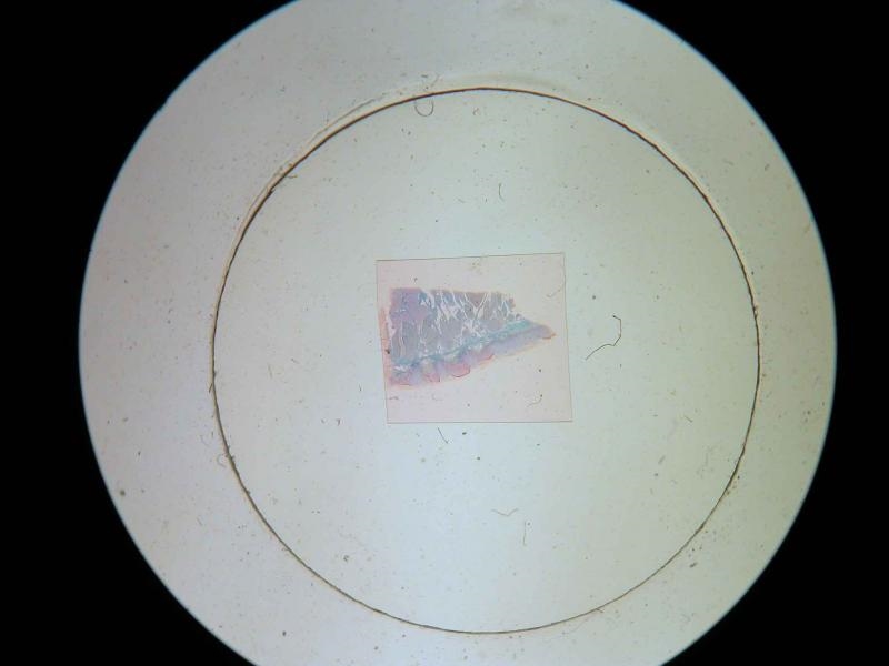

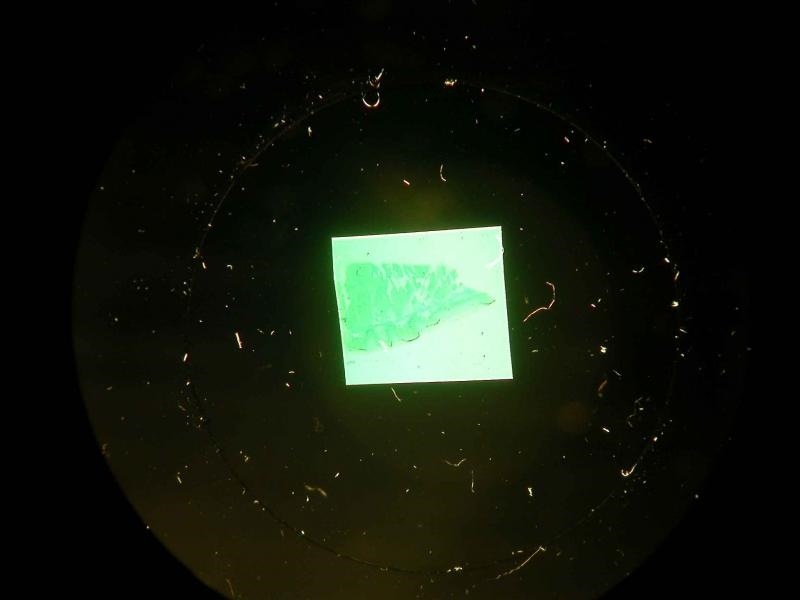

#21
ich fand heute noch einige Präparate von Euromex Holland. Sämtliche Präparate ( Botanik, Histologie) lagen offenbar nicht nur unter dem rudnen Decklgas, sondern auch auf einem weiteren "Plättchen", das im polarisierten Licht ohne Kreuzung des Polarisatoren blaßrosa erscheint und seine Farbe bei Änderung der Analysatorstellung in Richtung Kreuzstellung deultich ändert.
Vielleicht nichts Ungewöhnliches (wohl ein Glimmerplättchen) - aber wozu eigentlich? (Ja, ich oute mich. ich weiß es nicht!)
das dürfte ein Glimmerplättchen sein. Ich habe im Zusammenhang mit histologischen Präparaten schon einmal davon gelesen, habe aber keine Idee, wozu es gut sein könnte - vielleicht um den Schnitt aus dem Wasserbad leichter aufzunehmen zu können?
#23
Lieber Jörg,
das Glimmerplättchen hatte ich auch im Hinterkopf, und mittlerweile hat die Suche hier im Forum auch ergeben, dass "früher" Präparate wohl auch auf Glimmerplättchen aufgezogen wurden. Aber was war der Sinn?  Und "historisch" sind die Euromex-Präparate nicht, scheinen eher so aus den 70er/80ern zu sein.
Hezrliche Grüße
Alfons Renz
Die Methode mit den Glimmerplatten diente zur Herstellung größerer Mengen von (Kurs-)Präparaten: Die Schnittbänder wurden dazu auf ca. 5 x 10 cm große Glimmerplatten aufgezogen, mehrere Bänder paralell, so dass viele Schnitte (Serienschnitte!) auf einer Platte liegen. Diese wurde dann in die diversen Färbebäder getaucht und erst danach, zum Einbetten, in kleine Plättchen geschnitten.
Im Tübinger Histologiekursen gingen dazu die Assistenten mit den Platten und einer Schere durch die Reihen und schnitten jedem Studenten ein gefärbtes Präparat ab, das dann die Studenten einbetten und beschriften mussten und später nach Hause nehmen durften. So kamen die vielen Kästen von Heidenhain-Präparaten zustande.
Aber auch an anderen Instituten und offenbar auch bei der Herstellung kommerzieller Präparate war Glimmer verwendet worden. Heute nimmt man dazu Acetatfolie, z.B. bei der kommerziellen Herstellung von Präparaten, auch für Blutausstriche mit Parasiten. Die Studenten dürfen heute keine Präparate mehr nach Hause mitnehmen!
Zur Unterscheidung von Acetat-Folie und Glimmer-Platte sollte man auf den Rand und die Ecken der Plättchen achten: Glimmer springt beim Schneiden oft in sehr feinen Schichten ab! Man erkennt dies an den bunten Interferenz-Farben.
Mit herzlichen Grüßen,
Alfons

Zitat von: Peter V. in April 07, 2013, 22:40:56 NACHMITTAGS
Lieber Jörg,
Hezrliche Grüße
Auf die Glimmerplättchen legte man Diatomeen zum Glühen über einer Gas- oder Spiritusflamme. Nachdem die organischen Bestandteile des Diatomeenauftrags verglüht resp. verascht waren, wurde das Glimmerplättchen mitsamt Diatomeen auf den Objektträger aufgelegt. Deckglas obendrauf ("Einschluß in Luft") und dann unters Mik damit zum Anschauen. Eine andere Vorgehensweise war, die Diat. aufs Glimmerplättchen zu legen und dieses dann aufs Deckglas, über Flamme zu glühen, nicht zu lange, damit sich das D.glas nicht verbiegt, dann auf den O.träger wie oben. Zum Einschluß in dann das Gl.plättchen mit Diat.seite nach unten in das Einschlußmittel legen, mit dem anhaftenden Deckglas.
Diese Methode bietet nicht die höchst erreichbare Auflösung, aber im Mik.-Kursus oder zum "Angucken" reicht das.
