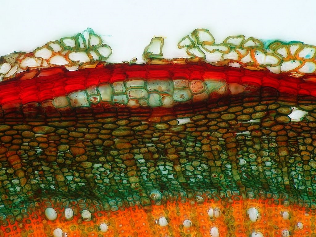

Lieber Mario, liebe Pflanzenfreunde,
am vergangenen Donnerstag hatte ich ein fixiertes Stück von Marios Schneebeerenspross in der Post, der natürlich gleich unter dem Messer gelandet ist. Es ist ja noch die Frage offen, was es mit den seltsamen "Linsen" in den Querschnitten auf sich hat.
Hier noch einmal herzlichen Dank, lieber Mario, für die Probe, und die Erlaubnis, meine Ergebnisse in Deinem Thread veröffentlichen zu dürfen.

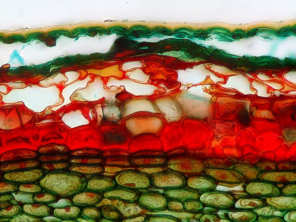

Vor der Färbung habe ich auch einige Aufnahmen vom ungefärbten Material gemacht.

Zunächst einmal das, was wir von Marios Aufnahmen schon kennen: die Rinde des Sprosses mit und ohne "Linsen"
Bild 2a/b: Rinde ohne "Linse", Bild 2b ungefärbt, Vergrößerung 200x, Stapel aus 11 bzw. 14 Bildern

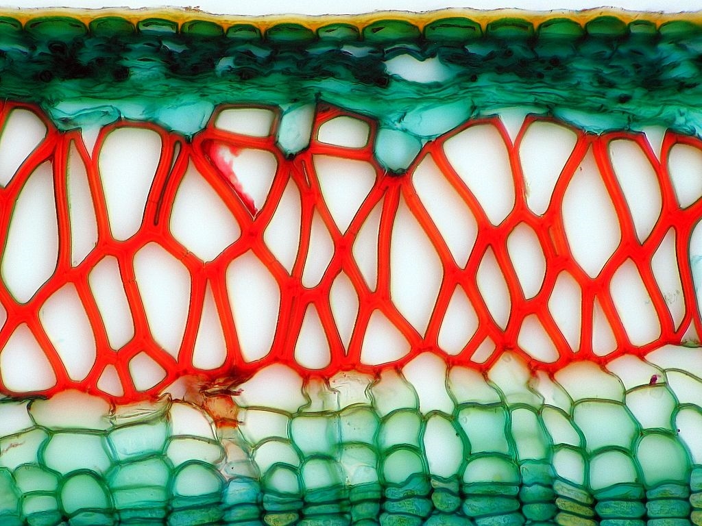

Bild 3a/b: Rinde mit "Linse", Bild 3a ungefärbt, Vergrößerung 200x, Stapel aus 34 bzw. 11 Bildern
Da wächst etwas unter den äußeren Zelllagen heran! Aber was ist es und warum wächst es da? Und wie sind die darüber liegenden, teilweise arg ramponierten Zellschichten zu interpretieren?
Um was es sich handelt, ist im Prinzip klar: die Linse besteht aus Zellen des sich bildenden Phellems, also Korkzellen des Periderms - des sekundären Abschlussgewebes des Sprosses.

Esau beschreibt in Pflanzenanatomie (2. Auflage in der deutschen Übersetzung, 1969) ab Seite 248 im Kapitel 14 Aufbau und Bildung des Periderms.
Daraus lässt sich folgendes entnehmen:
- Die Bildung des Periderms kann unregelmäßig um den Spross verteilt beginnen (die Linsen!)
- Das Bildungsgewebe des Periderms, das Phellogen kann aus der Epidermis hervor gehen, oder aber aus tiefer liegenden Zellschichten des Rindenparenchyms - was hier der Fall ist.
- Eine Mehrfachbildung - bis zur jährlichen Neubildung - ist möglich.
- Die außerhalb des Phellems liegenden Zellschichten werden verdrängt, sterben ab und reißen auf, um dann gänzlich zu verschwinden - auch das ist m.E. hier zu beobachten.
Grundsätzlich sind nun zwei Interpretationen möglich, da wir es mit einem zweijährigen Spross zu tun haben (Jahresringgrenze im Xylem mit den dicht an dicht liegenden Gefäßen):
Entweder es handelt sich um die Bildung des ersten Periderms, dann müssen wir einen genauen Blick auf die darüber liegenden, teilweise sklerifizierten Zellschichten werfen und nach Stellen Ausschau halten, an denen vielleicht noch das primäre Abschlussgewebe, nämlich Epidermis und Cuticula erkennbar sind.
Oder es handelt sich um das zweite Periderm, wobei die darüber liegenden Schichten als Kork (Phellem) des ersten Periderms zu bezeichnen wären. Hier dürfte dann nichts mehr von der Epidermis und Cuticula übrig sein.

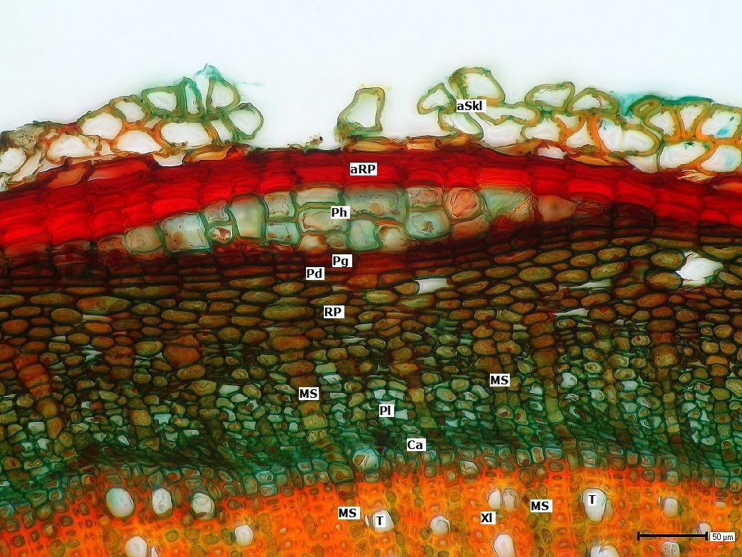

Bild 4a/b: Reste der Epidermis! Bild 4b mit Beschriftung, Vergrößerung 400x, Stapel aus je 12 Bildern.
Zur Beschriftung gibt es auf der MKB Webseite eine Tabelle mit den Kürzeln und den zugehörigen allgemeinen Erläuterungen zum Herunterladen.
Neu sind: aSkl und aRP, dazu gleich mehr.

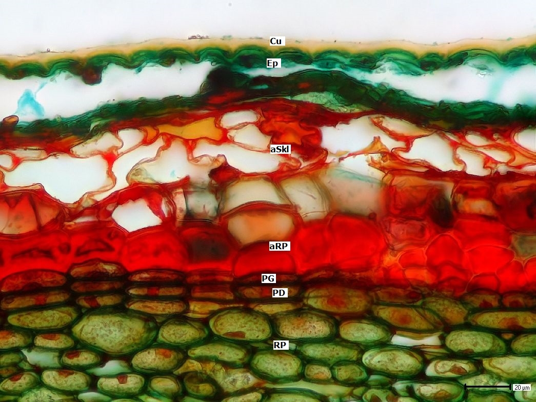

Was wichtig ist: den Abschluss bildet hier - nicht mehr ganz jugendfrisch, aber eindeutig erkennbar - eine Epidermis mit schön ausgeprägter Cuticula. Dies spricht somit eindeutig für die erste Variante.
Damit wage ich mich an die Beschriftung der oben gezeigten Bilder 2 und 3:
Bild 2c: Rinde ohne Phellem, beschriftet, Vergrößerung 200x, Stapel aus 14 Bildern
Bild 3c: Rinde mit neu gebildetem Phellem, beschriftet, Vergrößerung 200x, Stapel aus 11 Bildern
Die Beschriftung folgt wieder der zu 4b genannten Tabelle. Alle Gewebe mit einem "a" davor bezeichnen "alte" Gewebe außerhalb des sich bildenden Periderms. Auch wenn noch kein Phellem gebildet wurde: rund um den gesamten Spross sind die Zellen des Phellogens (Pg) zu erkennen, die bei einer Teilung immer schon eine Lage Phelloderm (Pd) gebildet haben. Die Linsen sind nun das Phellem (Ph), also der Kork und noch nicht überall vorhanden.
Nach meiner Interpretation hat aber das sich im Rindenparenchym bildende Phellogen die nach außen liegenden Zellschichten zusammengeschoben. Diese sind teilweise abgestorben und die ganz außen liegenden Zellen der Epidermis und des direkt darunter liegenden Sklerenchymrings (aSkl) sind durch das Dickenwachstum bereits mehr oder wenig stark eingerissen und teilweise schon verschwunden.

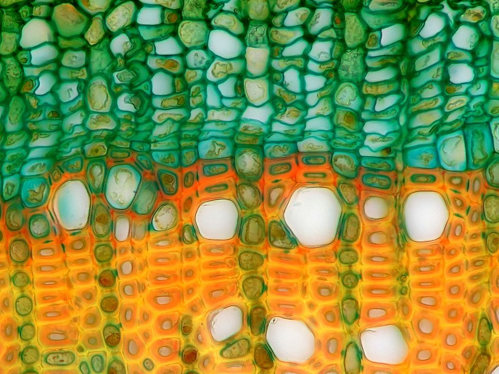

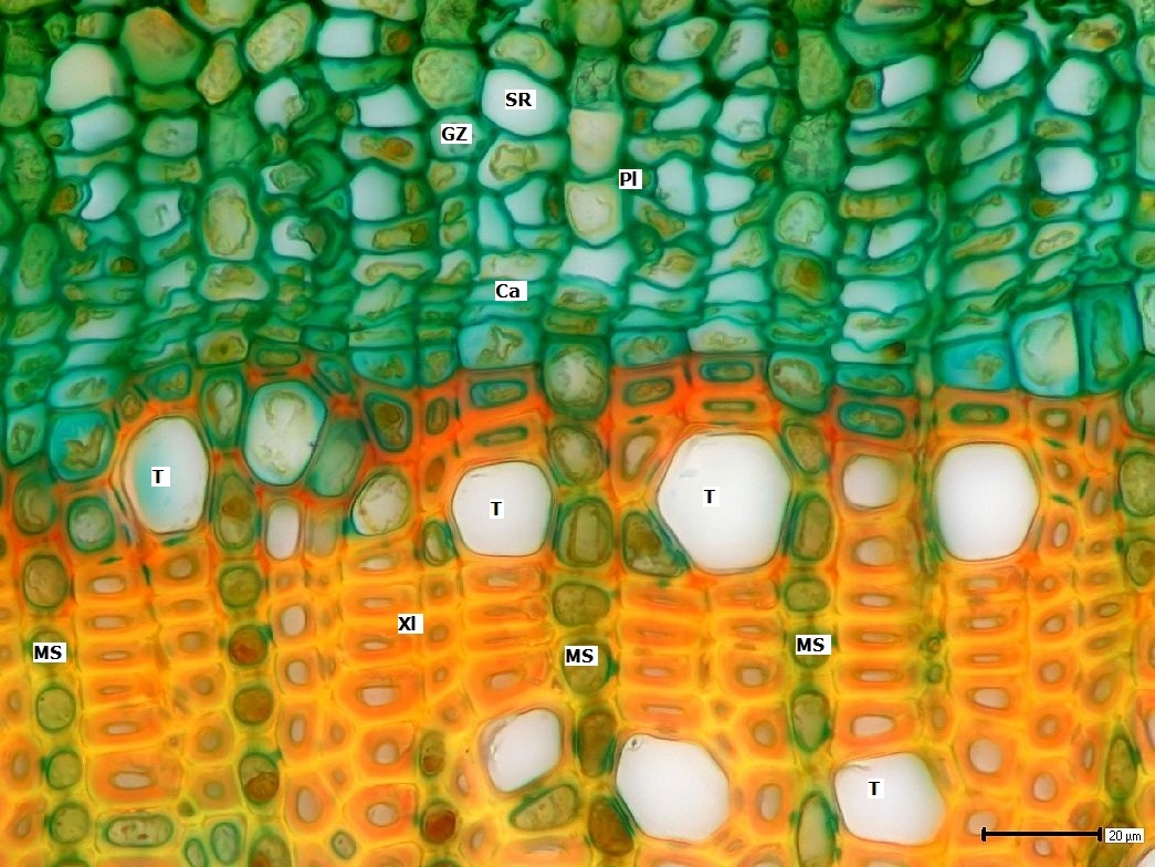

Bild 7a/b: Das Cambium zwischen Xylem und Phloem, Bild 7b mit Beschriftung. Vergrößerung 400x, Stapel aus je 7 Bildern
Beschriftung wieder gemäß Tabelle.
