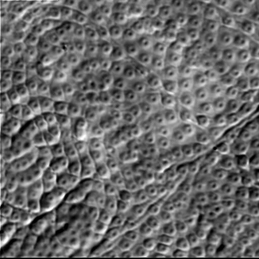

Der Dünnschliffbohrer hat mit dem Hinweis auf das Zytoskelett (das alles andere als skeletthaft steif ist ...) und die Transportproteine natürlich recht. Zumindest das Zytoskelett und die transportierten Zellorganellen etc. sind mit einem Trick aber auch im "klassischen" lichtmikroskopischen Verfahren an der lebenden Zelle darstellbar. Die so zu machenden Beobachtungen zeigen, dass das Zytoskelett tatsächlich sehr aktiv ist und die "Seilbahnen" immer wieder umgebaut werden.
Das Verfahren ist AVEC DIC (Allen Enhanced Video Contrast DIC) und wurde von Robert D. Allen und seinem Team entwickelt. Einen Artikel dazu von Holger Adelmann (der auch die notwendige Hardware besitzt) mit Filmen gibt es auf der Webseite der MKB zu sehen: AVEC DIC am Zwiebelhäutchen. Der dazu gehörige Aufsatz von Holger aus den Leitz Mitteilungen für Wissenschaft und Technik ( Vol XI (3), 1996, S. 84 - 89) steht ebenfalls zum Download bereit.
Holger Adelmann
Ich verlinke mein Video zur Plasmaströmung in den Staubfadenhaaren von Tradescantia hier neu, es ist auf der MKB Webseite (s. unten) nicht mehr aufrufbar.
https://www.flickr.com/photos/firstlights/53110267997/in/dateposted-public/
