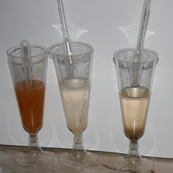

So sieht das Glas aus, in dem ich die Diatomeen spühle und absetzen lasse (das linke!):

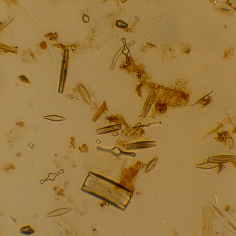

Und hier das mikroskopische Bild (Einschluss in PLEURAX):
Hat jemand eine Idee, wie man das weg bekommt?

die Trichter in den Gläsern; sind das die Schutzkappen für ein Fieberthermometer (Ohrmessung)?? :-)

eine typische Moorprobe. Man sieht auch gleich zwei prominente Liebhaber saurer Milieus: Brachysira und Eunotia.
Ja, Huminsäure ist das Problem. Die Lösung ist einfach. Weiterkochen (etwa 80 Grad) in Peroxid mit etwa 10 Tropfen Soda 10% (auf  ca 40 ml). (Zusätzlich eine Messerspitze Natriumpyrosulfat NaPyroPhosphat ist auch eine gute Idee, falls vorhanden.) Das kann gut eine weitere Stunde dauern. Die Lösung entfärbt sich langsam und wird manchmal etwas grau mit einigen schwarzen Flocken.  Nach dem Dekantieren/Abpipettieren/Zentrifugieren erhält man tadelloses Material.

@ Wolfgang: Die "Trichter" auf den Wegwerfsektgläser sind Füße von den gleichen. Die sind zweiteilig. Da ich die eigentlichen Gläser immer hinterher wegwerfe, um die nächste Probe nicht zu verunreinigen, bleiben die Füße immer übrig Die kommen ja als Fuß nicht mit der Probe in Kontakt. Nach Gebrauch als Staubschutzdeckel und Pipettenhalter (die will ich ja auch nicht durcheinander bringen) fliegen sie dann aber auch weg.
@ Felix; Toll dass Du da schon Gattungen ausmachst. Ich hatte für das Bild die Blende weit zugezogen, damit die Dreckklumpen besser sichtbar werden, was natürlich die Auflösung bei den Diatomeen sehr einschränkt. Aber Du hast schon recht: Die Probe sieht sehr anders aus, als die aus einem mehr oder weniger sauberen Fluss oder einem leicht eutrophen See von Artern ganz zu schweigen. Es ist schon toll wie das Milieu da durch schlägt. Das ist auch das, was mich derzeit am meisten an den Diatomeen reizt: Diese Vielfalt.
