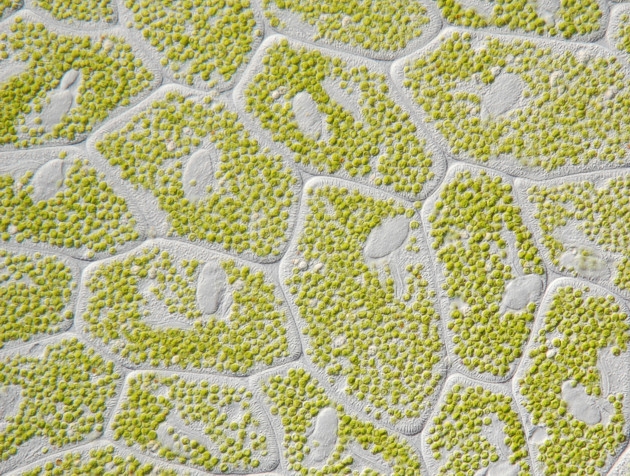

heute möchte ich Schnitte durch den Fruchtstiel der Clementine (Citrus × aurantium) zeigen, die mit Etzold FCA und Etzold Grün von Klaus Herrmann gefärbt sind. Dabei stelle ich immer gleichartige Ausschnitte aus zwei Präparaten gegenüber.
Die Schnitte sind Mikrotomschnitte mit 25 µm Dicke - hier nochmals herzlichen Dank an Rolf-Dieter Müller.
Die mit Etzold Grün (im Folgenden EGR) gefärbten Präparate sind das Ergebnis eines gemeinsamen Vormittags, an dem ich Rolf-Dieter einige Tricks und Kniffe abschauen durfte. Die mit Etzold FCA (im Folgenden FCA) gefärbten Präparate habe ich mit dem verbliebenen Material nachgelegt.
Hier noch mal die Zusammensetzungen und Farbverteilungen:
FCA:
Fuchsin, Chrysoidin und Astrablau
Blau erscheinen die (dünnen) Wände lebender Zellen: weiches, ggf. teilungsfähiges Gewebe, Schwamm- und Assimilationsparenchym.
Rot werden verholzte Zellwände: tote Zellen (v.a. Stützgewebe, Epidermis und Wasserleitende Gefäße) gefärbt.
Orange ist oft die dünne Cuticula auf der Epidermis erkennbar.
EGR:
Fuchsin, Chrysoidin, Alcianblau und Alciangelb (die beiden Letztgenannten ergeben den grünen Farbton)
Hier ist das Blau der FCA - Färbung durch einen kräftigen Grünton ersetzt.
Die Technik: Leica DM E mit C-Plan Objektiven, Aufnahmen mit Canon A520 über den Hermann'schen Adapter an Leica Periplan. Leider passen in dieser Kombination Austrittspupille des Okulars und Eintrittspupille der Kamera nicht exakt zusammen, daher sind die Bilder etwas flau. Am besten passt es noch bei kleinster Brennweite, daher die Vignettierung.  Kameraadaption - die unendlichen Geschichte ;D
Bild 1a: Querschnitt durch den Stiel im Überblick (FCA, 40x)
Bild 1b: Querschnitt durch den Stiel im Überblick (EGR, 40x) - der Schnitt keilt ein Wenig aus, daher das Farbgefälle.
Bild 2a: Zentrum des Stiels mit umgebenden Holzzellen (FCA, 100x)
Bild 2b: Zentrum des Stiels mit umgebenden Holzzellen (EGR, 100x)
Bild 3a: Ausschnitt von der Epidermis bis zum Mark. Schön zu sehen die Steinzellennester (FCA, 100x)
Bild 3b: Ausschnitt von der Epidermis bis zum Mark. Schön zu sehen die Steinzellennester (EGR, 100x)
Bild 4a: Steinzellennester (FCA, 400x)
Bild 4b: Steinzellennester (EGR, 400x)
Bild 5a: Ein Ausschnitt (mit Kamerazoom) bei 400x mit Tüpfelkanälen in der Aufsicht und Calciumoxalateinlagerungen (Raphiden). FCA.
Bild 5b: Ein Ausschnitt (mit Kamerazoom) bei 400x mit Tüpfelkanälen in der Aufsicht und Calciumoxalateinlagerungen (Raphiden). EGR. Hier zeigt das Etzold Grün nach meinem Empfinden seine Stärke: die feinen Strukturen kommen besser heraus und die Raphiden sind nicht so stark überfärbt.
Kritik und Hinweise sind wie immer willkommen!
Herzlichen Dank!
Manfred Rath

Guten Morgen Zusammen,
hier nun die von Klaus erbetenen Polbilder. Leider ein ziemlicher Matsch. Wenn nicht Klaus danach gefragt hätte, ich hätte sie nicht gezeigt.
Alles in Allem bringt Pol bei diesen Präparaten nicht das, was ich erwartet hätte. Auch verwischt der Unterschied zwischen beiden Färbungen, da die Raphiden im fuchsingefärbten Teil liegen.
Ggf. müssten die Schnitte noch dünner sein, da die Zellwände senkrecht zur Bildebene nun auch noch aufleuchten und den Eindruck der Unschärfe verstärken. Zudem noch meine suboptimale Kameraadaption  :(.
Bild 6a: Mark mit Raphiden bei 400x in polarisiertem Licht (FCA; Brennweite der A530 bei 13,8 mm - bei den Bildern 5a und b waren es 16 mm)
Bild 6b: ein ähnlicher Ausschnitt aus dem mit EGR gefärbten Präparat unter gleichen Bedingungen.
