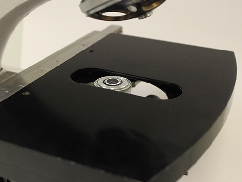

Hallo miteinander,
Nun ist es also vollbracht  :) :D :) und ich bin ebenfalls stolzer Besitzer eines Joachim-Schwanbeck-Adapters!
Das Besondere an diesem Adapter ist, wie auch schon von Frank ("fraus") beschrieben, dass er sowohl für verschiedene Okulare ("Zwischenoptik") als auch für verschiedene Kameraobjektive anpassbar und einstellbar ist.
In meinem Fall ist er also nun für den Trinotubus des Mikroskops Leitz SM-Lux hergestellt worden. Die aktuell gewählte Kombination ist dann mit einem Leitz Okular Periplan 8x B, einem "mittelalten" (http://www.kenrockwell.com/nikon/5018af.htm ) Fotoobjektiv von Nikon, AF-Nikkor 50 mm 1:1,8 (auch ohne Autofocus verwendbar) und einer Nikon D200 ausgestattet.
Interessant ist, dass das Leitz-Okular wohl durchaus ein älteres Baujahr ist, ohne Vergütung oder dergleichen, aber dennoch ein gutes Ergebnis erbringt. Joachim meint, die gute Bildqualität des Okulars spotte jeder Lehrbuchmeinung - eventuell hängt es wohl mit dem etwas kleineren Sehfeld zusammen. Außerdem sei das Okular kein Brillenträgerokular. Was das "B" nun genau zu bedeuten hat, ist für mich bisher unklar.
Der Adapter ist nach dem gleichen Prinzip gebaut, das hier schon von Frank ("fraus") beschrieben wurde und natürlich auch wie unter https://www.mikroskopie-forum.de/index.php?topic=17580.0 - bloß eben an mein Leitz-Mikroskop angepasst. Außerdem hat Joachim noch einen optionalen Verlängerungsring mitgeliefert, der bei Okularen mit Schulter benötigt wird (das aktuell verwendete 8x Okular steht dagegen so gut wie gar nicht hervor).
Ich bin wirklich begeistert von dem schicken und toll kunstruierten Adapter! Und auch die "Betreuung" während der Herstellung lies keine Wünsche offen. Auch eine Anleitung mit Fotos gab's noch dazu. Ich schätze mich wirklich sehr glücklich, auch einen solchen Adapter "abbekommen" zu haben und kann Joachims Dienste (man muss wohl "wie gewohnt" sagen) uneingeschränkt weiterempfehlen!
So. Hier nun also zwei Fotos meines Aufbaus. Fotos des "Innenlebens" möchte ich ohne Joachims ausdrückliches Einverständnis erst einmal nicht zeigen, außerdem ist der Adapter prinzipiell kaum anders aufgebaut als Joachims andere, schon im Forum gezeigten, Adapter.
...und wie nun die Bilder aussehen, die ich damit machen kann, das werde ich wohl gelegentlich in Zukunft ebenfalls hier im Forum zeigen. Wenn's mal unscharf werden sollte, wird das wohl kaum an Joachims Adapter liegen, sondern z.B. an meiner Spiegelreflexkamera, die weder LifeView noch "echten" elektronischen Verschluss besitzt. Oder an meiner Unfähigkeit, die es dann zu verbessern gelten wird.
Freudig-adaptierte Grüße
Sebastian
