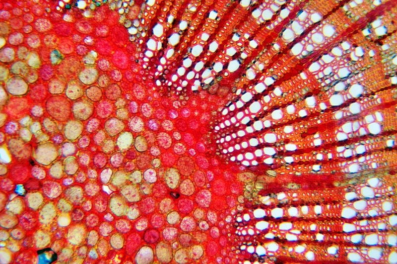

Bild 05  Vergrößerung aus der Übersicht, Japanischer Wildapfel  Malus floribunda
Markparenchym und Xylem

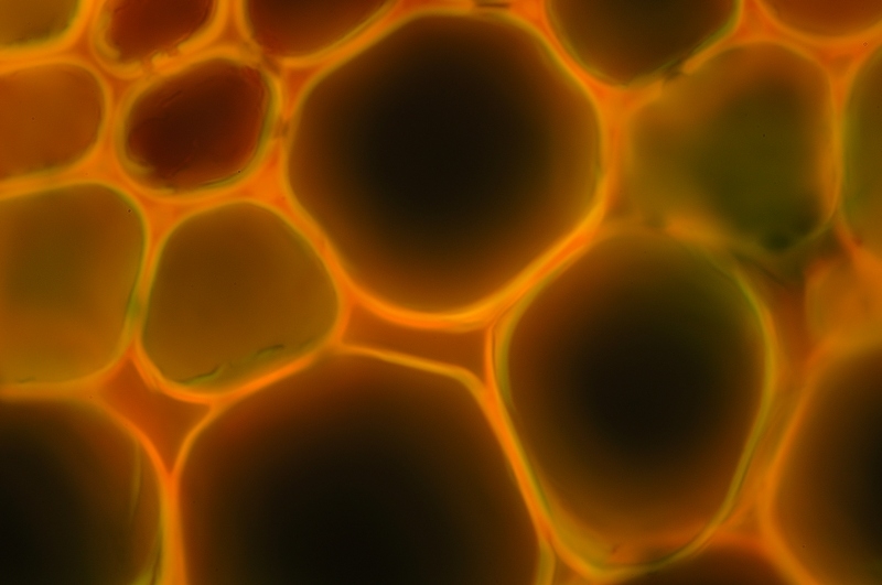

Bild 06  Vergrößerung aus der Übersicht, Japanischer Wildapfel  Malus floribunda
Markparenchym

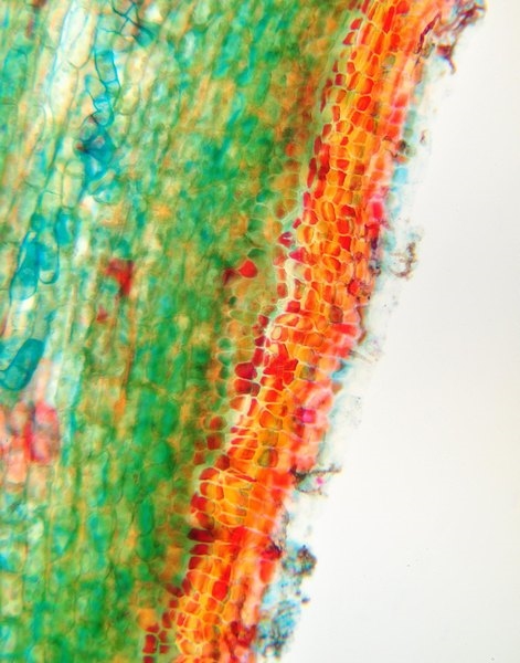

Bild 10  Übersicht, Japanischer Wildapfel  Malus floribunda
Der Spross im Zentrum des Bildes wurde mit W-3A nach Wacker (Acridinrot-Acriflavin-Astrablau) gefärbt.
Das Ergebnis ist nicht zufriedenstellend; der Schnitt  überfärbt und die feinen Strukturen nicht  mehr zu erkennen. Deshalb habe ich  die restlichen Längsschnitte mit  Acridinrot/Alciangrün/Chrysoidin   gefärbt.

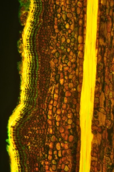

Bild 22  Auflicht – Fluoreszenzaufnahme, Japanischer Wildapfel  Malus floribunda
Fluoreszenzaufnahmen mit Anregungswellenlänge RoyalBlue mit 455 nm, 3 Watt LED, Sperrfilter LP 520, Erregerfilter BP 436/10
