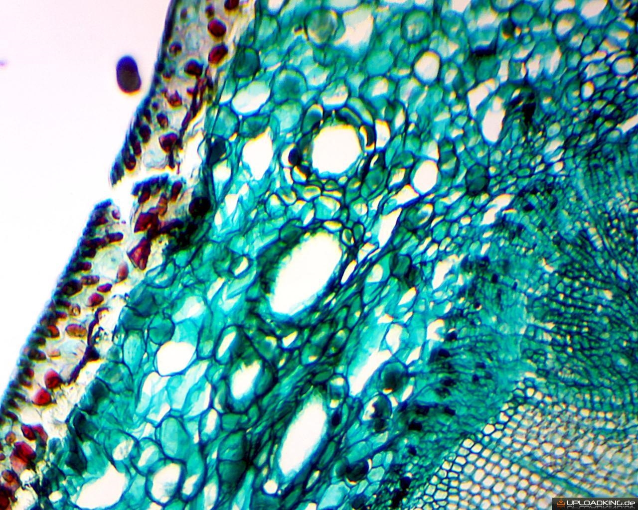

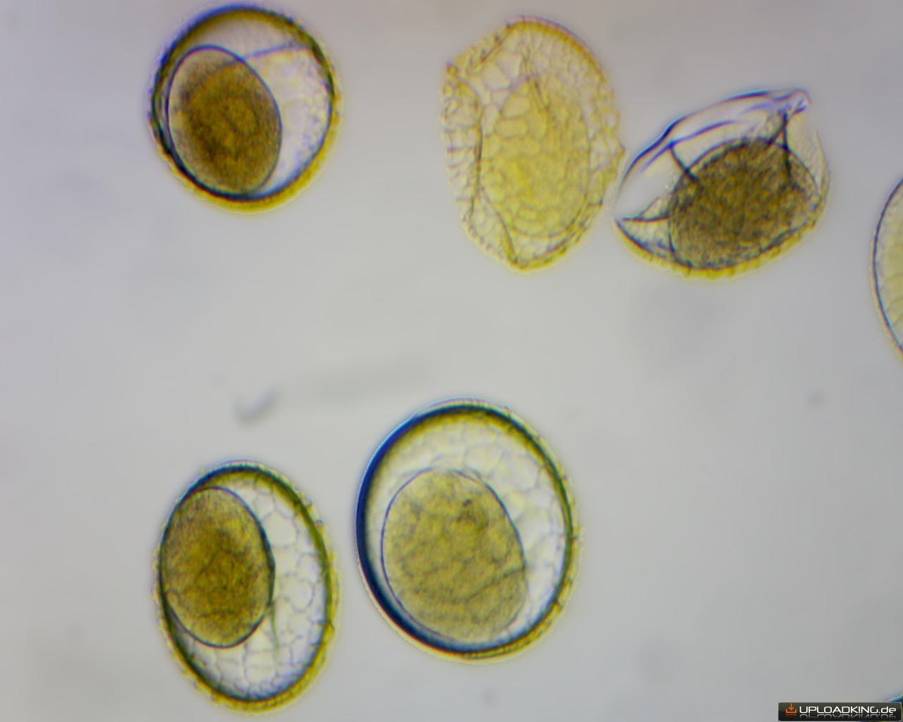

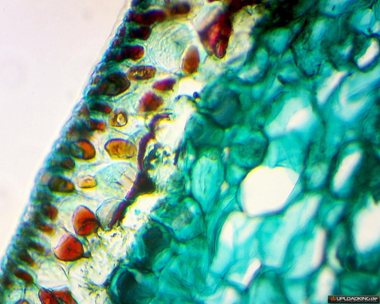

Hallo Mia,
Ich bin gerade massiv am experimentieren und testen von verschiedenen Adaptern. Meine bisherigen Erfahrungen (eines Laien):
1.) Okularkamera ohne Linse:
Die erste Möglichkeit ist, direkt mit dem Mikroskopobjektiv  (über ein Balgengerät oder den Mikroskop-Tubusausgang (statt dem Okular) auf den CCD Chip zu projizieren. Dieses funktioniert nur bei vollständig korrigierten Mikroskopobjektiven.
Meine erste Erfahrung war eine günstige Celestron USB-Mikroskop-Okular-Kamera. (kostet etwa 50 Euro)
http://www.amazon.de/Celestron-Digitalkamera-Mikroskope-Megapixel-USB-Anschluss/dp/B008O3LF40/ref=sr_1_3?ie=UTF8&qid=1390605123&sr=8-3&keywords=Celestron+Mikroskop+Kamera
Das Bild ist aber wegen der fehlerhaften CCD Größenanpassung und den Rest-Farbfehlern nicht wirklich gut.
2.) Okularkamera mit Linse:
Die zweite Möglichkeit ist, über eine Linse im Mikroskoptubus auf einen CCD Chip zu projizieren. Die Linse (in der Okularkamera) wirkt wie ein Okular.
Bei beiden Versionen gibt es Probleme
Einmal mit der Anpassung des projizierten Bildes an die Chipgröße. Chip zu groß oder zu klein bzw projiziertes Bild zu groß oder klein.
Es gibt zwar spezielle Mikroskop-USB-Okular-Kameras mit angepaßter Chipgröße. Aber die sind nicht günstig.
Das zweite Problem ist, daß die Mikroskopobjektive noch Farbfehler oder Fehler bei der Bildfeldebenung haben können.
Diese werden in der Regel erst durch Kompensationsokulare kompensiert. Diese fehlen bei Okularkameras.
Daher bin Ich dazu übergegangen, Adapter zu kaufen, zu bauen, zu suchen, ... die den Einsatz von den ursprünglichen Kompensations-Okularen ermöglichen, und die Größe des projizierten Bildes auf dem CCD Sensor anpassen. (Mikroskop-Objektiv - Mikroskop-Okular - Adapter - Festbrennweiten-Kamera-Objektiv - Adapter - Spiegelreflex-Kamera).
Es ist auch eine Frage des Anspruches, den man hat. Auch günstige USB-Okular-Kameras funktionieren und es kommt ein Bild zustande.
Aber es ist nicht ansatzweise so perfekt wie die Bilder der Profis hier im Forum, bei denen Ich regelmässig staune.
Hier drei Ergebnisse (meine ersten Bilder überhaupt) mit der Billig USB Okular Kamera:
