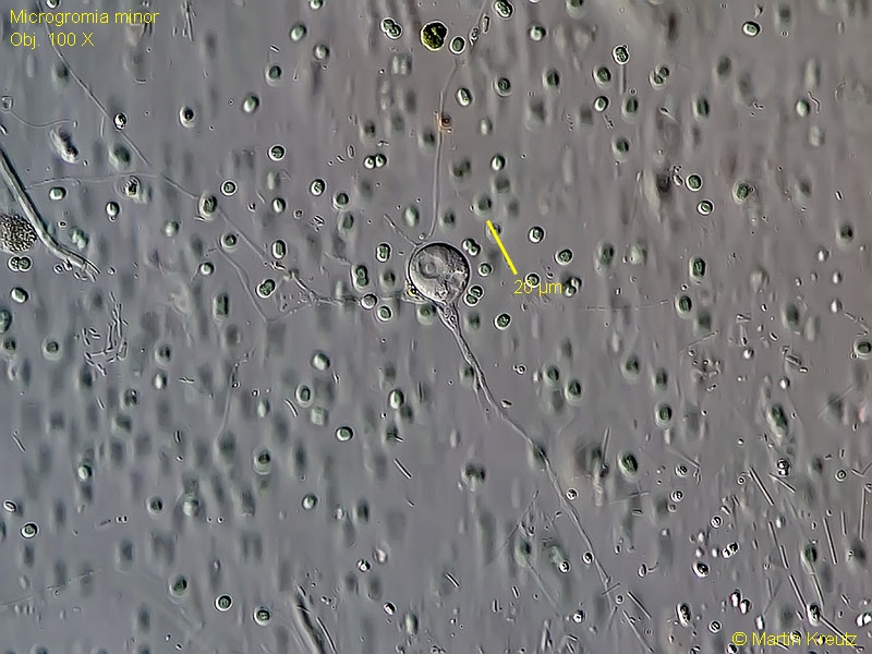

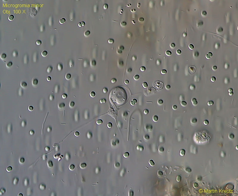

Alle Arten der Gattung Microgromia kommen über 20 µm nicht hinaus. Daher muss man bei der Präparation darauf achten, dass man eine möglichst geringe Schichtdicke im Präparat hat und die Viecher dabei nicht beschädigt. Anfangs habe ich mit der Standardmethode gearbeitet, also Tropfen auf den Objektträger und Deckel drauf. Dies führte jedoch zu unbefriedigenden Ergebnissen. Ich habe dann eine etwas unkonventionelle Methode entwickelt, die in dem Video (link unten) zu sehen ist. Mit dieser Methode erhielt ich dann auch Aufnahmen wie die folgenden beiden von Microgromia minor:
Ich möchte hier ausdrücklich betonen, dass die Probenpräparation im Video natürlich nur in seltenen Fällen zu einem ansprechenden Ergebnis führen wird. Meine Proben enthielten viele Microcystis Kolonien und waren ideal geeignet.

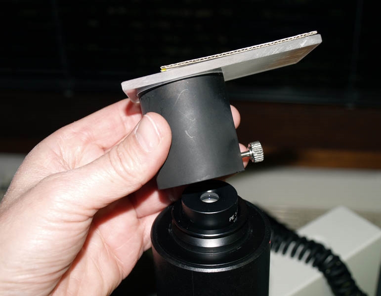

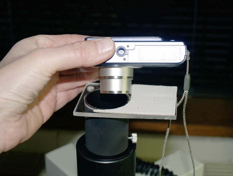

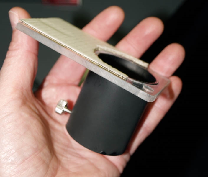

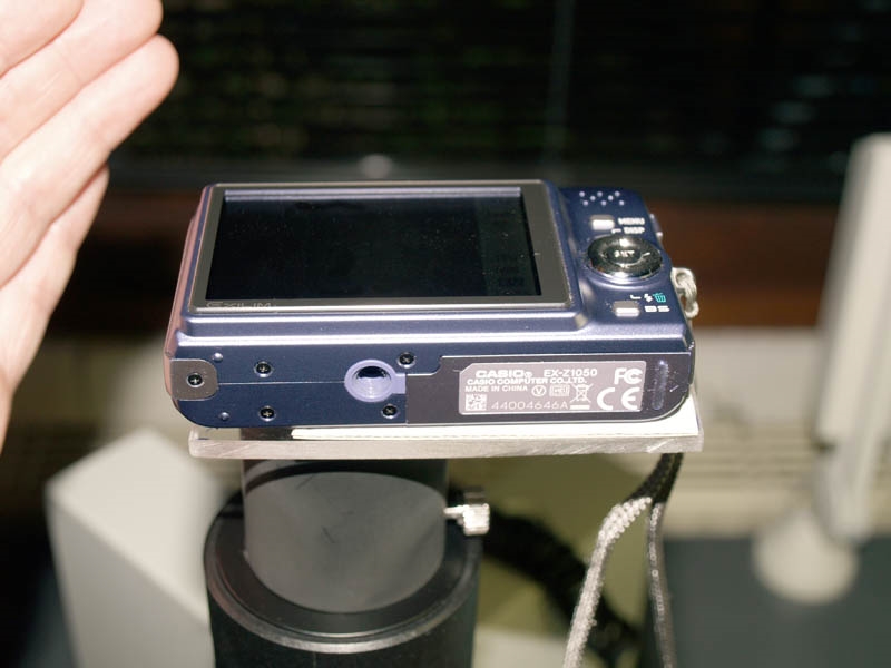

tut mir leid, wenn ich das sagen muss, aber das Video ist für mich keineswegs hell und detailreich! Ich habe es damals (vor 6 Jahren) mit meiner Casio Exilim Z1050 aufgenommen. Dieses Schätzchen hat nur 640X480 Videos aufgenommen. Meine "Adaption" war damals verwegen. Ich habe einfach ein abgesägtes Alurohr mit einer Plexiglas Auflageplatte gebastelt und die Kamera durch's Projektiv linsen lassen. Das sah so aus:
Dabei musste das mikroskopische Bild natürlich auch noch durch das Objektiv der Kamera, was die Bildqualität nicht erhöht. Mit meiner jetigen Konstellation wird direkt das Zwischenbild aufgenommen, ohne weiteres Glas dazwischen. Ich werde sicher einige Videos mit dieser Konstellation noch einstellen. Dann wirst Du den Unterschied sehen.

Zitat von: dirtut mir leid, wenn ich das sagen muss, aber das Video ist für mich keineswegs hell und detailreich! Ich habe es damals (vor 6 Jahren) mit meiner Casio Exilim Z1050 aufgenommen. Dieses Schätzchen hat nur 640X480 Videos aufgenommen. Meine "Adaption" war damals verwegen. Ich habe einfach ein abgesägtes Alurohr mit einer Plexiglas Auflageplatte gebastelt und die Kamera durch's Projektiv linsen lassen.
Martin,,, Jetzt bin ich noch mehr erstaunt als vorher. ;D Erstaunlich mit was für wenig technischem Aufwand du zu solch einem Ergebniss kommst, finde ich. Recht herzlichen Dank für die Dokumentation deiner Kamera-Adaption.
