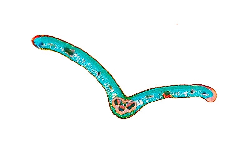

Bild 03  Illustration, Schneeige Berberitze (Berberis candidula)
Prof. Dr. Otto Wilhelm Thomé Flora von Deutschland, Österreich und der Schweiz 1885, Gera, Germany
Permission granted to use under GFDL by Kurt Stueber
Quelle: www.biolib.de

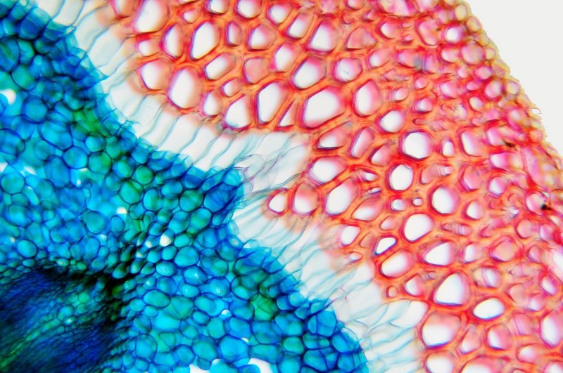

Bild 04 Übersicht, Spross, Schneeige Berberitze (Berberis candidula)
Bild 05 Vergrößerung aus der Übersicht mit Beschriftung, Schneeige Berberitze (Berberis candidula)
CU = Cuticula,  EP = Epidermis,  SK = Sklerenchym ,  PE = Periderm,  RP = Rindenparenchym,   PH = Phloem,  HB = Hartbast,   St = Strahl,  XY = Xylem
Bei vielen holzigen Pflanzen wechseln sich im sekundären Phloem (Bast) Weichbast und Hartbast innerhalb einer Vegetationsperiode ab. Hier ist der Hartbast etwas dürftig ausgefallen.
Bei der Berberitze entsteht das Phellogen dicht am Leitbündelgewebe oder direkt im Phloem.
Das Sklerenchym ist totes Gewebe, das durch seine extrem dicken Zellwände zur Stabilität der Pflanze beiträgt (Festigungsgewebe).

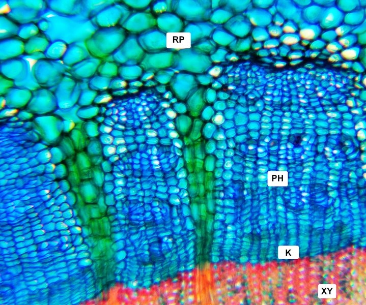

Bild 08  Vergrößerung aus der Übersicht mit Beschriftung, Schneeige Berberitze (Berberis candidula)
RP = Rindenparenchym, PH = Phloem, K = Kambium, XY = Xylem

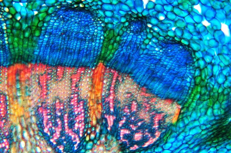

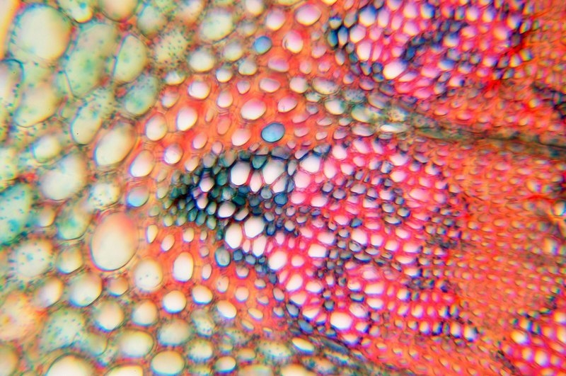

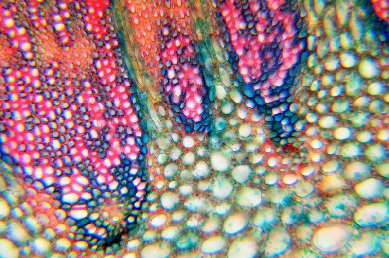

Bild 09  Vergrößerung aus der Übersicht , Schneeige Berberitze (Berberis candidula)
Bild 10  Vergrößerung aus der Übersicht , Schneeige Berberitze (Berberis candidula)
Bild 11  Vergrößerung aus der Übersicht , Schneeige Berberitze (Berberis candidula)

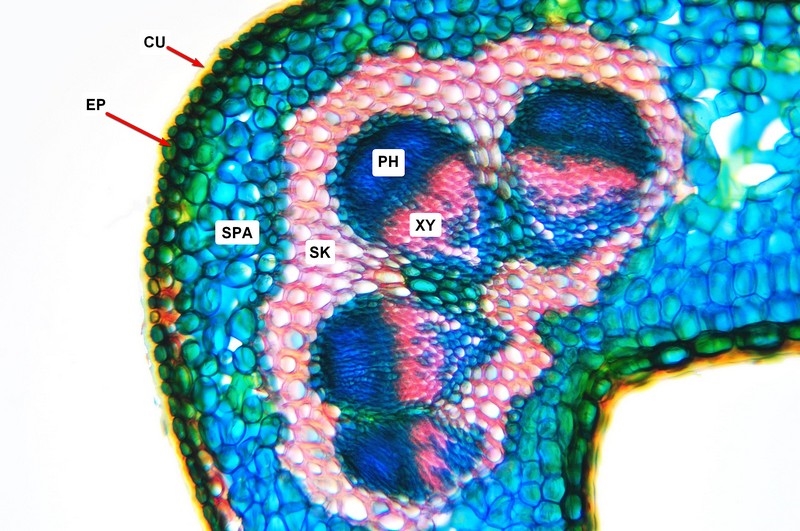

Bild 15 Vergrößerung aus der Übersicht mit Beschriftung, Schneeige Berberitze (Berberis candidula)
CU = Cuticula, EP = Epidermis, SPA = Schwammparenchym, SK = Sklerenchym, PH = Phloem, XY = Xylem
Bei geschlossen kollateralen Leitbündeln (kommt bei einkeimblättrigen = monokotylen oder (anderen) krautigen Pflanzen vor) fehlt das Kambium und die Leitbündel sind von einer geschlossenen, sklerenchymatischen Leitbündelscheide umgeben.
Leitbündel sind für den Ferntransport von Wasser, gelösten Stoffen und organischen Substanzen im Spross, von höheren Pflanzen (Gefäßpflanzen) verantwortlich.

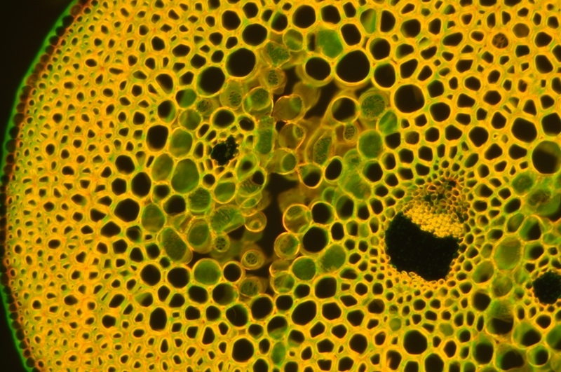

Bild 19 Auflicht – Fluoreszenzaufnahme, Schneeige Berberitze (Berberis candidula)
Fluoreszenzaufnahmen mit Anregungswellenlänge RoyalBlue mit 455 nm, 3 Watt LED, Sperrfilter LP 520, Erregerfilter BP 436/10
Bild 20 Auflicht – Fluoreszenzaufnahme, Schneeige Berberitze (Berberis candidula)

Spannender Beitrag, hast Du auch einmal einen frischen Schnitt mit der UV-Led betrachtes?
Liebe Gruesse aus Wien
Hans-Jürgen Koch
Liebe Pflanzenfreunde,
danke Jan, Jochen, Gerhard für Euer nettes Feedback.
@ Gerhard,
frischen Schnitt mit der UV-Led habe ich leider noch nie betrachtet. Danke für den Hinweis, bin auf das Bild gespannt.
Hans-Jürgen
Hallo Hans-Jürgen,
schöne Serie hast du hier wiedererarbeitet!
Das Berberin, das man hier ja erwarten darf, sollte mit Blauanregung schön gelb fluoreszieren. Bin gespannt auf das Ergebnis.
Hans-Jürgen Koch
auch Dir möchte ich danke sagen.
Das Bild stelle ich später ein.
Ich warte auf mein neues Mikroskop. Zeiss hat doch lange Lieferzeiten.
Hans-Jürgen
Lieber Hans-Jürgen,
das hatte ich vergessen: es sollte Frischmaterial sein, ich fürchte, bei fixiertem Material wird das Berberin extrahiert.
Kommt aber auf einen Versuch an!
