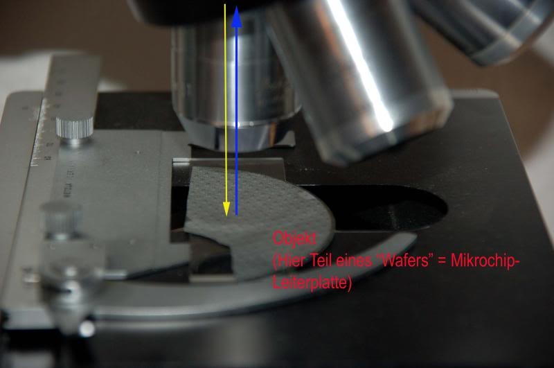

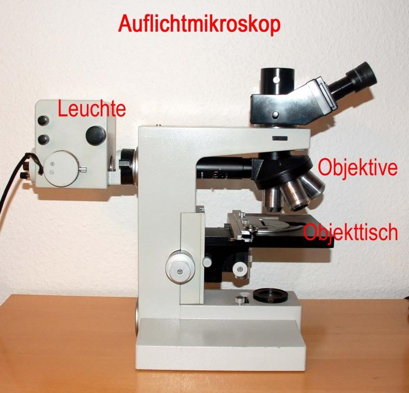

3) Zur Betrachtung von lichtundurchlässigen Oberflächen benötigt man ein Auflichtmikroskop. Solche Anwednungen gibt es reichlich in der Elektronik und Materialprüfung, beispielsweise bei der Prüfung von Silizium-Chips ("Wafer") oder angeschliffenen Metallproben.
Auch hier unterscheidet man aufrechte und inverse, also umgekehrte Auflichtmikroskope. Der grundsätzliche Unterschied ist, dass die Objekte nicht "durchleuchtet", sondern "von oben" angeleuchtet werden. Üblicherweise ist das konstruktiv so bewerkstelligt, dass das zur Beleuchtung des Objektes dienende Licht durch das Objektiv selbst auf das Objekt strahlt. Dazu bedarf es besonderer "Auflichtkondensoren", auch "Auflichtilluminatoren" genannt.
Hier ein Beispiel eines "aufrechten" Auflichtmikroskops:
Beispiele für die Auflichtmikroskopie finden hier am Beispiel eines Wafers (Siliziumchip) und einer Münze.

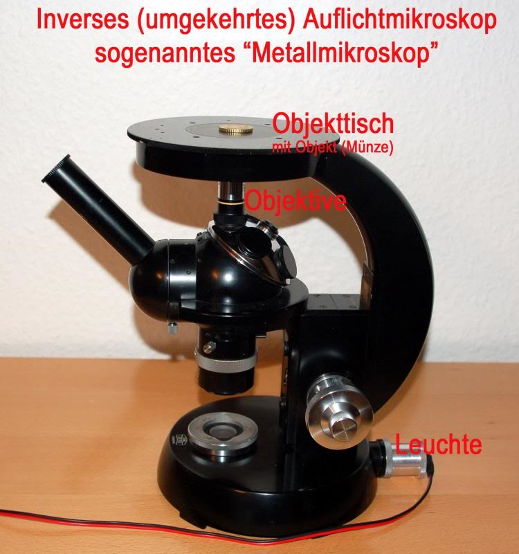

4) Auch hier besteht der Vorteil inverser Bautypen darin, dass größere Objekte wie zum Beispiel angeschliffene Metallprobenblöckchen problemloser platziert werden können, da es "nach oben" keine Platzbegrenzung gibt. Mikroskope dieser Bauform werden zumeist "Metallmikroskop" genannt, auf ihnen können größere angeschliffene Metallproben untersucht werden. (Das verlinkte Video zeigt ab etwa Minute 7:00 die Untersuchung einer solchen Probe mittels eines inversen Auflichtmikroskops.)
Hier ein Beispiel eines schon älteren inversen Auflichtmikroskops (Metallmikroskops):
