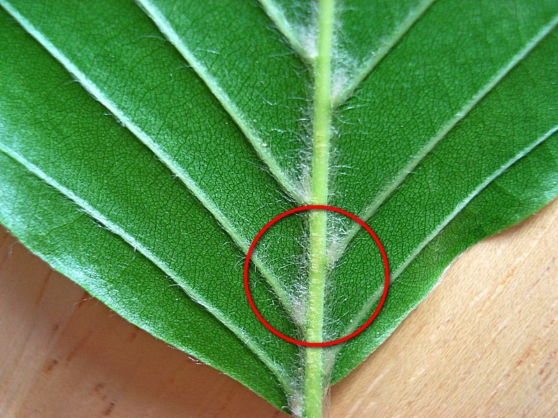

Die Japanische Hainbuche erreicht eine Wuchshöhe von bis zu 15 Meter. Die glatte Rinde besitzt eine grau-purpurne oder dunkelgrüne Farbe mit welligen rosa Streifen. Die Rinde der Zweige ist rot und behaart. Die 5 bis 10 cm langen, eilanzettlichen Laubblätter sind scharf gesägt mit nach vorn gerichteten Zähnen. Auf der Oberseite dunkelgrün und nur auf dem Mittelnerv  behaart, auf der Unterseite auf den Nerven behaart und mit weißen  Achselbärten.
Bild 02 weiße Achselbärte, Blatt, Japanische Hainbuche (Carpinus japonica)
Was sind Achselbärte?
Der Begriff kommt aus der Botanik: Blattachsen sind die Stellen, an denen sich vom Stiel eines Blattes aus die Blattadern verzweigen. In diesen Winkeln bilden sich bei der Hainbuche  feine Härchen, die büschelweise miteinander verflochten sind - die so genannten Achselbärte.
Es gibt unterschiedliche Ausfärbungen der Achselbärte auf der Blattunterseite, weiß und bräunlich gefärbte.
Welchen Sinn haben wohl diese feinen Härchen ?

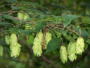

Die schönste aller Hainbuchen kommt aus Japan. Im Mai erscheinen die zahlreichen hängenden 5  bis 6 cm langen Kätzchen. Bis zum Herbst entwickeln sich daraus die hopfenähnlichen Fruchtstände, die an den Trieben bis  nach dem Laubfall hängen.
Bild 03 Früchte,  Japanische Hainbuche (Carpinus japonica)

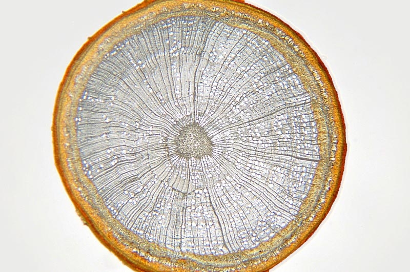

Sechsjähriger  Spross, Querschnitt 30 µm
Bild 04  Übersicht ungefärbter Schnitt,  Japanische Hainbuche (Carpinus japonica)

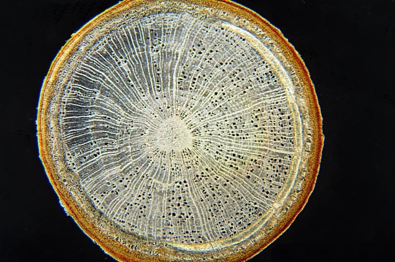

Bild 05 Dunkelfeld, ungefärbter Schnitt, Japanische Hainbuche (Carpinus japonica)

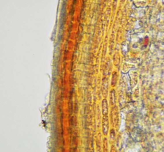

Bild 06 Periderm, ungefärbter Schnitt, Japanische Hainbuche (Carpinus japonica)

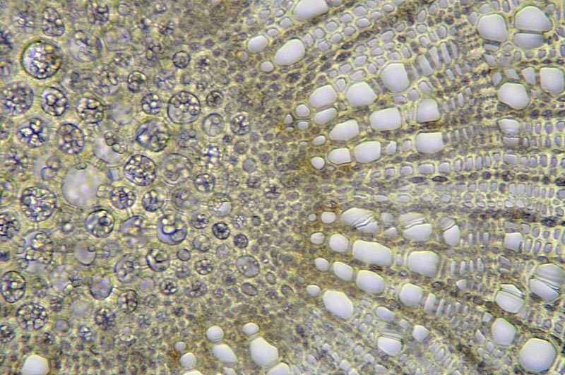

Bild 07 Markparenchym und Xylem, ungefärbter Schnitt, Japanische Hainbuche (Carpinus japonica)

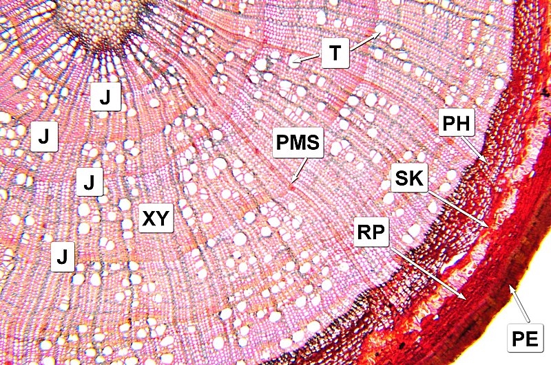

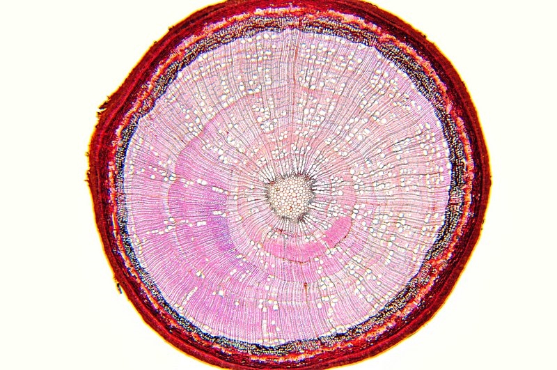

Bild  08  Übersicht, 6-jähriger Spross, Japanische Hainbuche (Carpinus japonica)
Bild 09  Vergrößerung aus der Übersicht mit Beschriftung, Japanische Hainbuche (Carpinus japonica)
PE = Periderm, RP = Rindenparenchym, SK = Sklerenchym, PH = Phloem, PMS = primärer Markstrahl, T = Tracheen, XY = Xylem, J = Jahresringe.

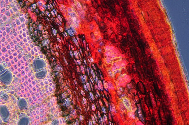

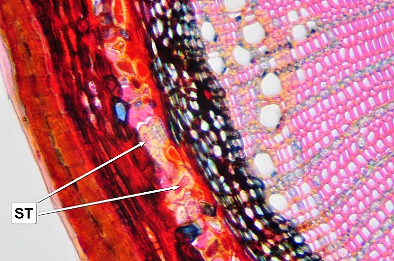

Bild 10 Vergrößerung der äußeren Zellschichten vom Spross, Japanische Hainbuche (Carpinus japonica)
ST = Steinzellen (Sklereiden)

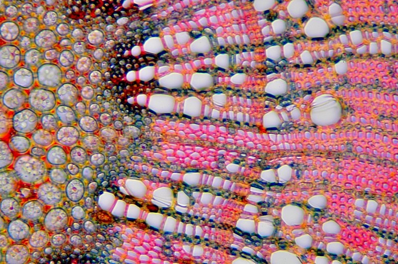

Bild 11 Markparenchym mit Übergang zum Xylem, Japanische Hainbuche (Carpinus japonica)

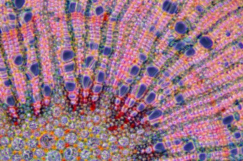

Bild 12 Phasenkontrastaufnahme,  Japanische Hainbuche (Carpinus japonica)
Bild 13  Phasenkontrastaufnahme, Japanische Hainbuche (Carpinus japonica)

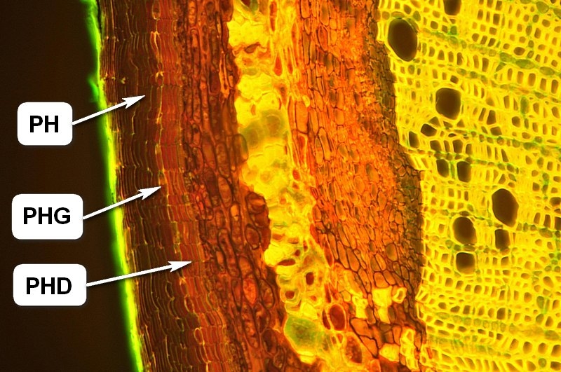

Bild 14  Auflicht – Fluoreszenzaufnahme mit Beschriftung, Japanische Hainbuche (Carpinus japonica)
PH = Phellem (Kork – totes Gewebe), PHG = Phellogen ( Korkkambium), PHD = Phelloderm (parchymatisch – aktives Gewebe)
Fluoreszenzaufnahmen mit Anregungswellenlänge RoyalBlue mit 455 nm, 3 Watt LED, Sperrfilter LP 520, Erregerfilter BP 436/10

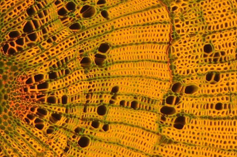

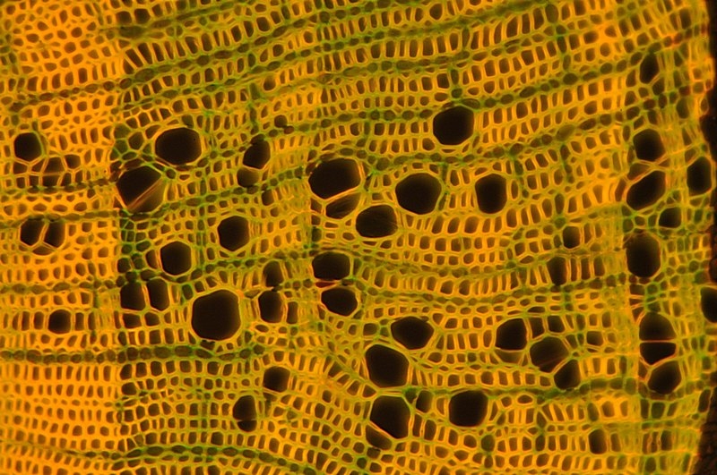

Xylem mit Jahresringe

Guten Morgen Hans-Jürgen
Mein Favorit ist Bild 11, aber der ganze Beitrag ist wie immer topp ==> danke für die Mühe, ich freue mich jedes Mal ...
