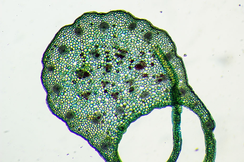

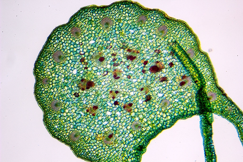

Die Idee, den Unterschied an einem Durchlicht-Präparat zu demonstrieren, wollte ich nun auch einmal ausprobieren. Zum Vergleich habe ich mir eine ganz primitive Durchlicht-Einheit (LED) gebastelt. Die Kamera samt Adaption und das Okular waren für beide Mikroskope gleich. Beide Mikroskope sind von Zeiss, eines ist das DR, das andere ein Stemi IV Zoom. Als Präparat diente ein Schnitt durch den Blattstiel einer Anubias barteri.
Hubert, ich hoffe, dass Du nichts dagegen hast, wenn ich hier die Bilder einstelle? Falls doch, melde Dich bitte, dann lösche ich sie sofort und mache einen neuen Thread auf.
Bild 1: Greenough-Typ
Bild 2: Fernrohr-Typ (Zoom)
Meiner Meinung nach ist das Ergebnis eindeutig. Trotzdem arbeite ich zum Präparieren und bei sonstigen Aufgaben aus rein praktischen Gründen lieber am Stemi IV Zoom. Die optisch schlechtere Qualität fällt dabei nicht auf.
Man beachte aber, dass für Fotos dieser Art am Greenough-Typ irgendeine Anpassung wie im Link oben notwendig ist.

Hallo Bernd,
diesen früheren Thread hatte ich auch einmal gelesen, aber längst wieder vergessen. Ich hätte von Zeiss eigentlich mehr erwartet, jedenfalls einen geringeren Unterschied bei beiden Mikroskoptypen. Bei der Korrektur mancher Fehler scheinen auch Spitzenfirmen machtlos zu sein (bzw. den Aufwand noch im finanzierbaren Rahmen halten zu wollen). Dass der Fernrohrtyp Vorteile bei Menschen mit "stereoskopischer Sehschwäche" hat war mir bisher auch nicht bewusst (oder habe ich da etwas falsch verstanden?)
Wie hoch ist denn die Objektivvergrößerung bei den Aufnahmen?
Hubert
