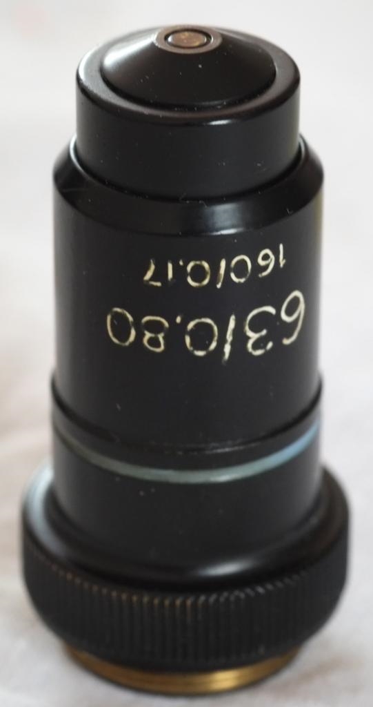

Hallo Freunde,
wie schätzen die Fachleute hier das schwarze 63 von Zeiss ein? Macht diese Brennweite ohne Öl noch Sinn für den normalen Hellfeldbetrieb ?
viele Grüße
Reinhard
www.mikrochemie.net
Hallo Reinhard -
Pilzleute arbeiten gerne mit trockenen 63ern. Sinnvoll lässt sich deren Apertur (so um die 0,90) nämlich nur ausnutzen, wenn die Deckglasdicke genau stimmt und das Objekt direkt am Deckglas anliegt und das scheint bei der Untersuchung von Pilzsporen relativ unproblematisch zu sein.
Ich war allerdings bei Schnitten und beim Tümpeln in der Regel ziemlich enttäuscht davon, habe allerdings nur eigene Erfahrungen mit (Plan-)Neofluaren 63 und dem Plan-Achromaten 63 mit Deckglasdicken-Korrekturring. Wenn die Dicke nicht stimmt, oder die aufzulösende Struktur etwa tiefer liegt (z.B. bei eingebetteten Schnitten) wird es trübe um die Struktur und ums Herz, das Nachstellen am Korrekturring  ist auch ein unerfreuliches Gefummel.
Beim Achromaten 63 ist eh keine Korrektur möglich, er hat auch nur AP 0,80, also nur wenig mehr als das Neofluar 40/0,75). Da kann man gleich mit dem Optovar 1,6x nachvergrößern.
Ausnahme: Der Plan-Apochromat 40/0,95 160/0,17 Korr. Hier erscheint die maximale Schärfe so klar, dass das Einstellen der Deckglasdicke mit einem kurzen Hin- und Herdrehen erledigt ist und eine Nachvergrößerung mit dem Optovar lohnt sich da immer.

ja. Ein schönes, aber extrem seltenes Objektiv. Wenn Du es zu einen akzeptablen Preis bekommst, nimm es.

...und ein absoluter Klassiker im Zeiss-Programm – auch in schwarz:
Hallo Reinhard,
der 63er Achromat ist ein gutes Objektiv. Keine Spitzenklasse, aber eben richtig gut. Und im Gegensatz zu manch hochgezüchteter Optik gleicher Vergrößerung nicht kaputtzukriegen ;).
Dein Planapo 63/1,4 Öl wird wohl delaminiert sein. Das lässt sich mit vertretbarem Aufwand nicht reparieren und deshalb würde ich es zurückgeben. Der vermeintliche Mangel beim Scharfstellen scheint mir allerdings nicht mit einer Delamination zusammenzuhängen, sondern mit der von Rolf angesprochenen, extrem begrenzten Schärfe und dem sehr kurzen Arbeitsabstand.

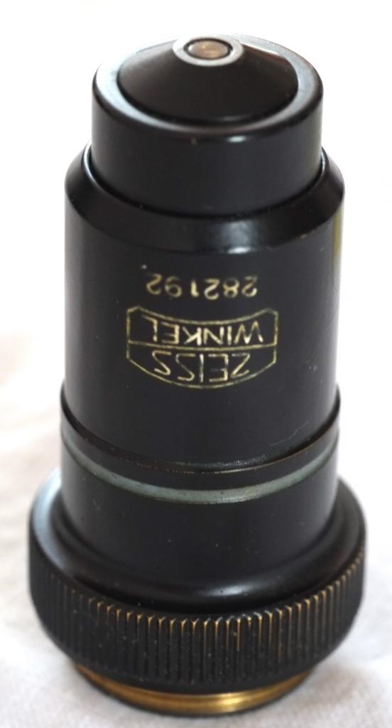

@ Thomas
Das gezeigte Zeiss-Winkel Objektiv finde ich wirklich interessant. Ist es ein Objektiv aus diese Reihe?
http://www.mikroskopie-forum.de/index.php?topic=17176.0
In die Zeiss-Winkel Brochure hat das silberen 63x ein Apertur von 0.90.  Beste Grüsse,

Ich meinte mit "meinem" schwarzen 63er Zeiss Achromaten übrigens die letzte Version der Achromaten, da gab es auch einen trockenden 63er.
