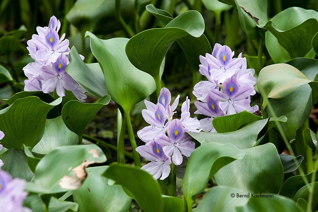

warum Eichhornia crassipes nicht wie manche andere Schwimmblattpflanzen auf Ober- und Unterseite Spaltöffnungen hat, wird sofort klar, wenn man sieht, dass das Blatt ja nicht direkt auf der Wasseroberfläche aufliegt:
Eichhornia crassipes, fotografiert auf Sri Lanka 2005

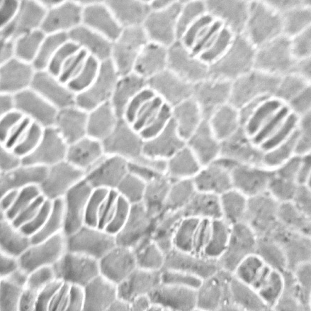

plaenerdd
#10
Hallo Michi,
Deine Bilder sind für den Anfang gar nicht schlecht. Das Fotografieren durch das Mikroskop ist eine ganz eigenes Thema mit vielen Tücken und Fallstricken. Das geborgte Mikroskop ist auch nicht defekt - nur nicht sehr gut auskorrigiert (wohl ein einfaches Schülermikroskop - da kann man nicht erwarten, dass es höchst optische Qualität hat), vielleicht auch nicht ganz korrekt eingestellt. Ich nehme an Du hast eine kleine Digitalkamera oder die Handykamera einfach auf das Okular gehalten und abgedrückt. Da ist es ganz normal, dass da nicht alles ganz genau im richtigen Winkel zueinander steht. Dadurch kommen solche Farbverläufe wie in Bild 3 zustande: links unten blau - rechts oben die Komplementärfarbe oder die Abschattungen in Bild 2. Der Bildrand ist optisch am schwierigsten sauber ab zu bilden. Du solltest vielleicht nur die mittleren Bildteile nutzen (zurechtschneiden in einem Bildbearbeitungsprogramm) Dann würde Dein Bild 3 so aussehen:
Ich habe außer dem Zuschneiden auch die Farbsättigung auf Null reduziert, also ein schwarz/weiß-Bild daraus gemacht.
Wenn Du wesentlich bessere Bilder machen willst, musst Du zuerst das Mikroskop richtig einstellen (Stichwort "Köhlersche Beleuchtung" - Mikrofibe von Klaus Henkel ab Seite 109, falls Dein Mikroskop über einen Köhlerschen Beleuchtungsapparat verfügt). Bei der Methode "Digiknipse-freihand-über-Okular" musst Du wahrscheinlich immer mehrere Bilder machen und das beste aussuchen. Mit eine Kamerabefestigung im richtigen Winkel und Abstand kannst Du den Zufall natürlich überlisten. Das bedeutet aber auch mehr Vorarbeit und je nach Mikroskop und Kamera muss individuell angepasst werden.
Inverses: Willovert mit Ph
