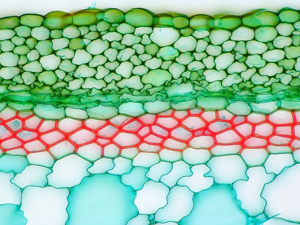

Bild 2a,b: Zunächst die äußeren Gewebeschichten, Bild 2b mit Beschriftung; Vergrößerung 200x, Stapel aus je 11 Bildern
Unter der Epidermis, die nur eine dünne Cuticula trägt, liegt ein mehrreihiges Kollenchym. Darunter folgt, eingebettet in das Rindenparenchym, ein ebenfalls mehrreihiges Sklerenchym. Im Vergleich zum Sprossdurchmesser von ca. 11 mm sind die stabilisierenden Gewebe sehr dünn und so trägt der Turgor im Pflanzengewebe ebenfalls maßgeblich zur Versteifung des Sprosses bei. In meinen vier Schnitten habe ich keine Stomata gefunden - ein Zeichen dafür, dass diese am Spross des Gartenkürbis relativ selten sind.

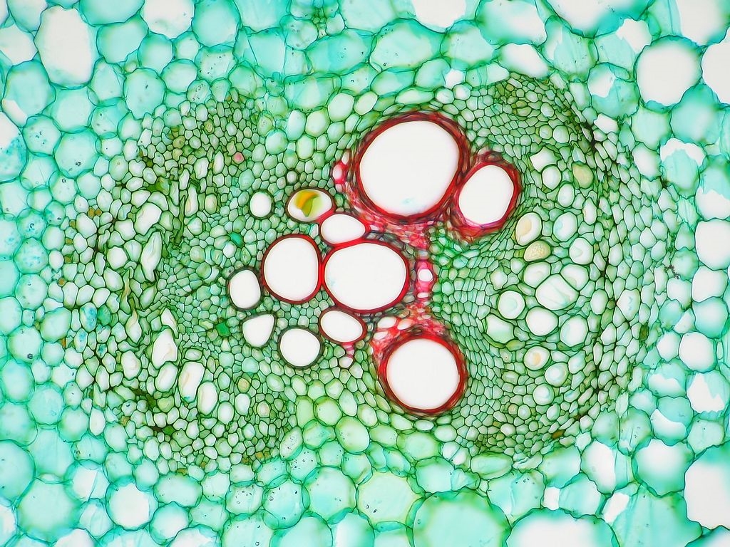

Bild 3a,b: Kleines Leitbündel, Bild 3b mit Beschriftung. Vergrößerung 100x, Stapel aus je 13 Bildern
Es handelt sich um ein bikollaterales Leitbündel, was bedeutet, dass das Xylem nicht nur außen (rechte Seite) sondern auch innen (linke Seite) an ein Phloem grenzt. Zwischen dem äußeren Phloem und dem Xylem finden wir das Cambium. Die Tracheen sind sehr groß, was auch für die Siebröhren gilt. Schon hier lässt sich erahnen, wie die Pflanze die teilweise mehrere hundert Kilogramm schweren Früchte versorgt.

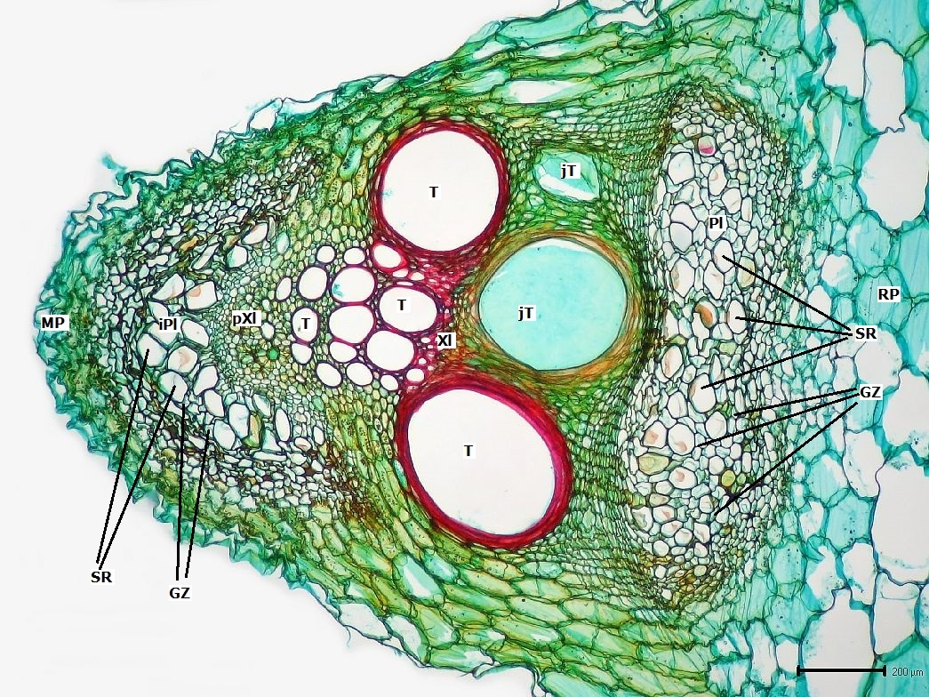

Bild 4a,b: Eines der größeren Leitbündel, die in die lysigene Markhöhle des Sprosses hinein ragen, Bild 5b mit Beschriftung; Vergrößerung 50x, Stapel aus 14 Bildern
Grundsätzlich finden wir den gleichen Aufbau, wie beim zuvor gezeigten Leitbündel. Nur sind hier die Tracheen noch einmal deutlich größer (linke Seite nach innen gerichtet, rechte nach außen). jT bezeichnet juvenile, also noch nicht voll ausgebildete Tracheen.
Am Rande des Bündels zeigen sich recht schrumpelige Parenchymzellen. Ob hier ein längeres liegen in Wasser zur Streckung geführt hätte?

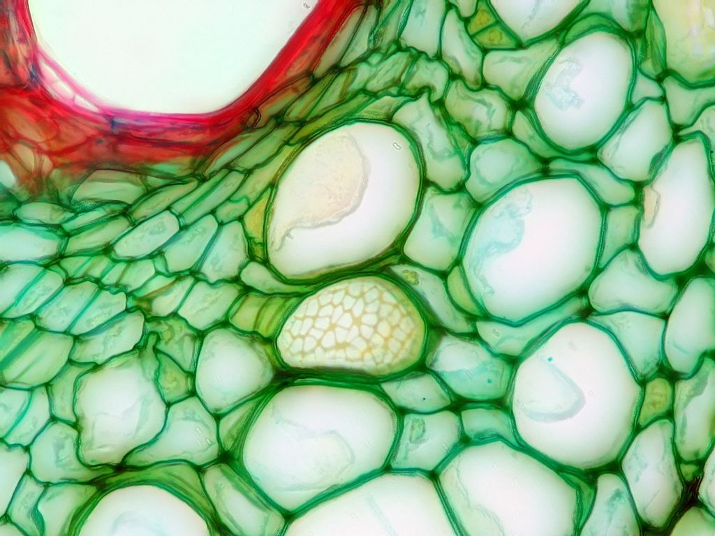

Bild 5a,b: Eine der eindrucksvollen Siebplatten in einer Siebröhre des Phloems, Bild 5b mit Beschriftung; Vergrößerung 400x, Stapel aus je 28 Bildern
Die Öffnungen in der Siebplatte haben einen Durchmesser zwischen ca. 2 und 5 µm. Die Siebröhre selbst misst an der breitesten Stelle rund 42 µm.
