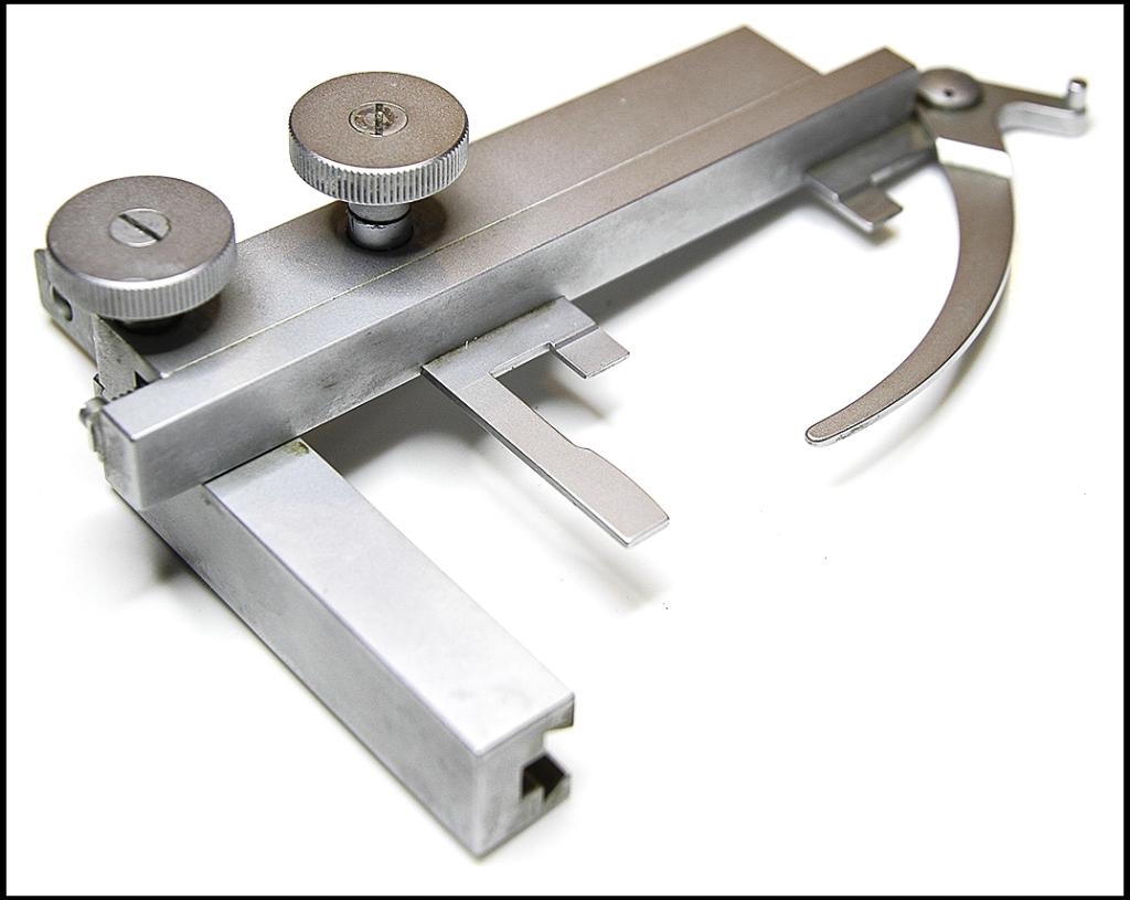

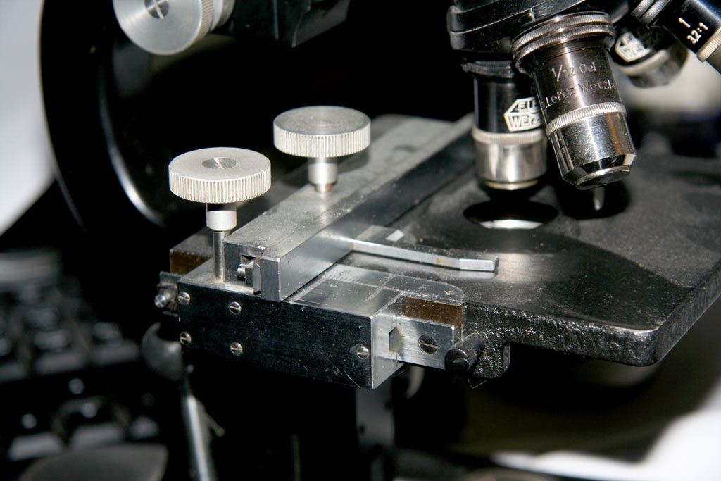

Hallo DSB,
den kurzen Schraubendreher für das vorsichtige, wechselseitige Festziehen der 4 Schrauben einmal vorrausgesetzt, sollte es mit etwas Geduld so einigermaßen funktionieren:
- Zentrierplatte oder markierten Objektträger in den Objektführer einspannen (auf korrekten Sitz achten)
- Fadenkreuz oder Markierung bei hoher Vergrößerung in die Gesichtsfeldmitte bringen
- Kreuztischkoordinaten notieren
- Kontur der Basis des Objektführers (Ort der Verbindung zum Drehtisch) auf dem Drehtisch genau nachzeichnen (evtl. vorher Tesafilm aufkleben und darauf mit wasserfestem Filzstift zeichnen)
- dreifacher Test: Ab- und Anbau des Objektführers mit Koordinatenver- und Neueinstellung. Wenn die Tests mit zentraler Markierung erfolgreich sind, Tisch vom Träger entfernen (dabei auf Unterfütterung wie Alustreifen achten)
- Tisch warten (dabei die Konturnachzeichnung nicht verwischen) und alles wie geprobt zusammenbauen.

abweichend von Franks Beschreibung würde ich den Objektführer abmontieren und während des Zentriervorganges nicht nutzen.
