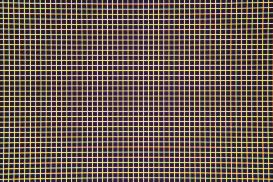

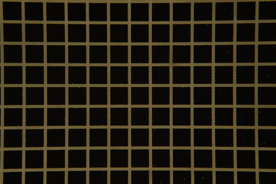

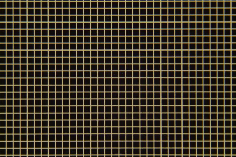

ich habe bislang keine praktische Erfahrungen mit CPL W 10x/18 Br Okularen. Deshalb habe ich diese heute mit einem Netzmikrometer übergeprüft. Obwohl ich die CPL Okulare zusammen mit Zeiss Plan-Achromate verwendet habe, konnte ich eine deutliche Verzeichnung im Randbereich feststellen. Das sollte doch wohl nicht sein, wie sind hier Eure Erfahrungen?

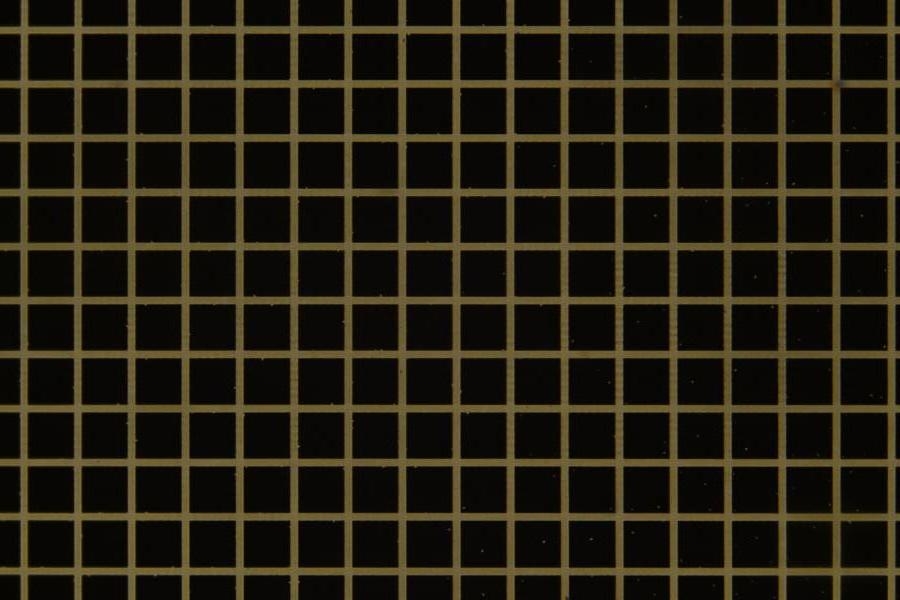

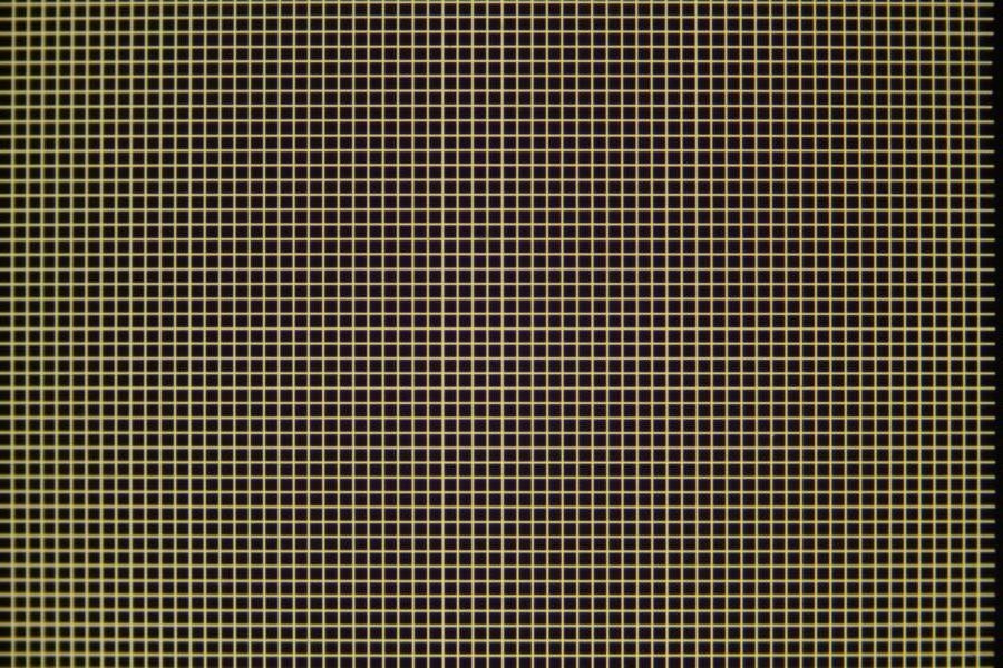

Ich habe einige Aufnahmen gemacht, ich denke man erkennt deutlich die Verzeichnung im Randbereich bei dem CPL Okular und das, obwohl aufgrund der Fotoadaption der Randbereich des Sichtfeldes bereits "abgeschnitten" ist. Im Vergleich dazu Aufnahmen mit einem KPL 8x/Br, das deutlich weniger Randfehler aufweist und dabei noch einen größeren Bildausschnitt abbildet:
CPL W 10x/18 Br Okular mit ZEISS Plan Achromat 6,3 (Netzmikrometer 0,3mm):
KPL8x/18 Br Okular mit ZEISS Plan 6,3 (Netzmikrometer 0,3mm):

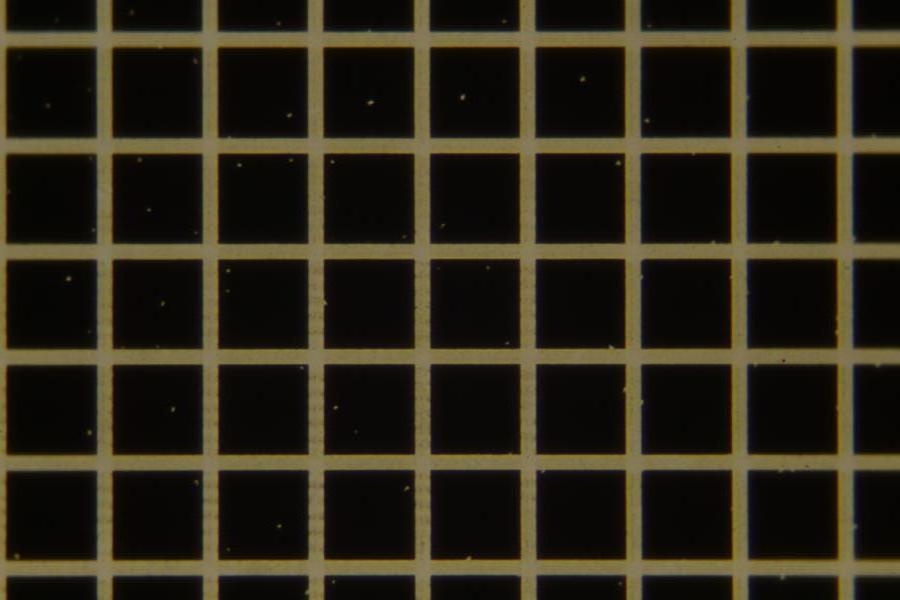

CPL W 10x/18 Br Okular mit ZEISS Plan Achromat 16 (Netzmikrometer 0,3mm):

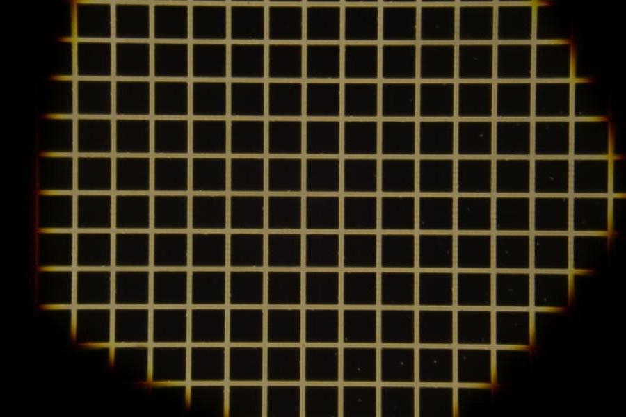

KPL8x/18 Br Okular mit ZEISS Plan 16 (Netzmikrometer 0,3mm):

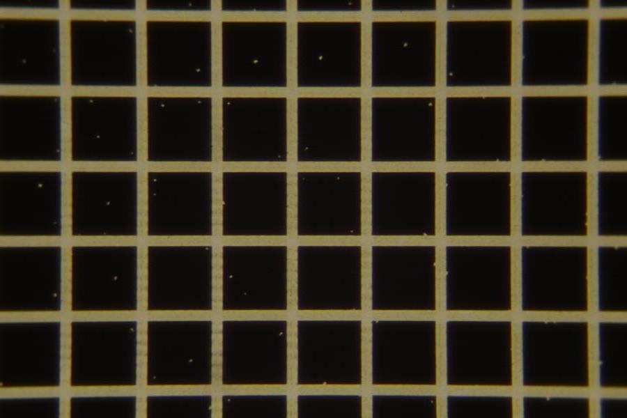

CPL W 10x/18 Br Okular mit ZEISS Planapo 25 (Netzmikrometer 0,3mm):

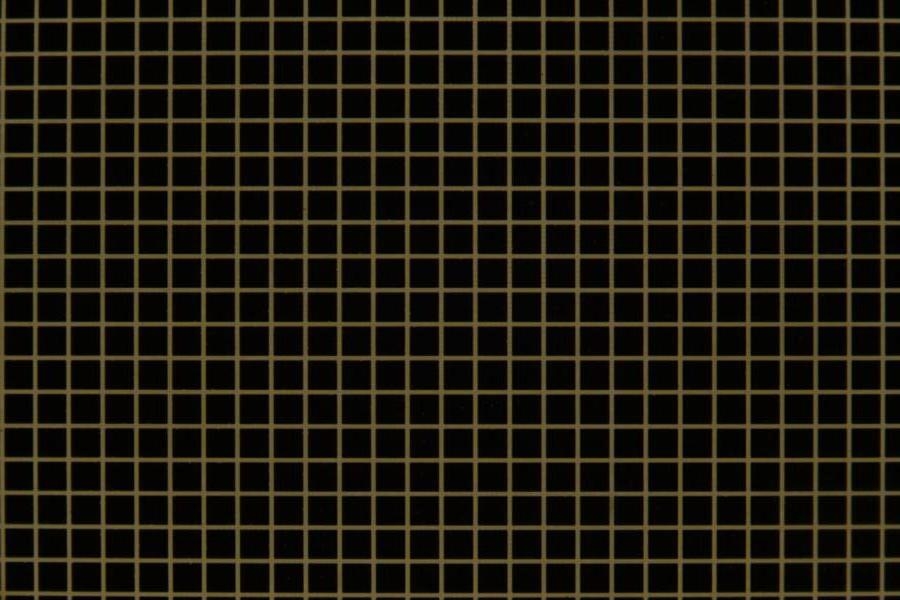

KPL8x/18 Br Okular mit ZEISS Planapo 25 (Netzmikrometer 0,3mm):
Ist das CPL Okular defekt?

Hallo Jochen,
ich denke, Dein CPL ist nicht defekt. Bei Zeiss West gab es verschiedene Korrektionsgrade bei den Okularen. Die niedrigste hatten die C-Okulare, die höchste die KPL-Okulare. Die CPL lagen irgendwo dazwischen; bei ihnen waren insbesondere die Verzeichnung und die Planarität schlechter als bei den KPL -was vor allem das letztere sich ja in Deinen Bildern erkennen lässt. Der Korrektionsgrad schlug sich natürlich auch recht drastisch auf den Preis nieder.

Hallo PiterPe,
es ist eine Fotoadaption mit einer DSLR Canon EOS 650D und einem EF50mm Objektiv. Die Linien des Netzmikrometer erscheinen bei dem CPL Okulare im Randbereich gekrümmt/verzerrt. Für mich hat es den Anschein, dass die die Bildfeldwölbung von dem CPL Okular nicht wirklich ausreichend korrigiert wird.
Hallo Jürgen,
dachte dass die Bildfeldwölbung bei den CPL schon recht gut korrigiert wird, nur der chromatische Fehler bei den KPL besser kompensiert wird.

Hallo Jochen,
nein, es ist schon so, dass beim KPL alle Korrektionen besser waren, besonders aber die für Verzeichnung und Planarität. Steht irgendwo so auch in der Zeiss-Broschüre "Optik für Mikroskope".
Gruß !

Die CPL sind somit eher für die Achromaten geeignet, das habe ich nun auch in der Broschüre "Standard für Medizin und Biologie" so nachlesen können:

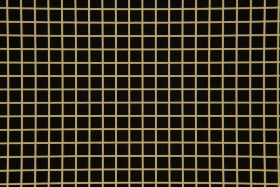

ImperatorRex
Hallo Jorrit,
anbei der gewünschte Vergleich:
Zeiss Achromat 10/0,22 160/- (schwarz) mit Okular CPL 10x/18 Br:
Zeiss Achromat 10/0,22 160/- (schwarz) mit Okular KPL 10x/18 Br:
Zeiss Achromat 40/0,65 160/- PH2 (schwarz) mit Okular CPL 10x/18 Br:
Zeiss Achromat 40/0,65 160/- PH2 (schwarz) mit Okular KPL 10x/18 Br:

Klaus Henkel
Guten Sonntag, KPL-Fans!
So ein Endlich-Kpl 10x oder 12,5x, mit "Gesichtsfeld 20, ist schon ein Erlebnis für Mikroskopiker, die lange Jahre mit zwei CPL vorlieb nehmen mußten. Die aufschlußreichen Vergleichsfotos lassen das kaum erahnen.
Der entscheidende Unterschied zwischen den Kpl und den CPL ist und bleibt die Verzeichnungsfreiheit bis zum Rand bei den Kpl. Die CPL hingegen zeigen deutliche Verzeichnung in den Randbereichen. Das hat nichts mit der kissenförmigen Verzeichnung zu tun, die kommt hinzu. Auch eine Bildfeldwölbung ist unbedeutend. Aber am Bildrand werden Objekte nicht "naturgetreu" abgebildet, Verzeichnung und Astigmatismus können mit der einfachen Konstruktion der CPL nicht ganz unsichtbar gemacht werden.
Dennoch bleibt es dabei: Auch die CPL sind ganz vorzüglich und praxisgerecht korrigierte Okulare, es gibt keinen Grund, auf sie herabzusehen. Über 15 Jahre war ich mit ihnen durchaus zufrieden. Aber beim Blick durch die schönen 10x/20 Kpl habe ich dann doch die Luft angehalten.
KH

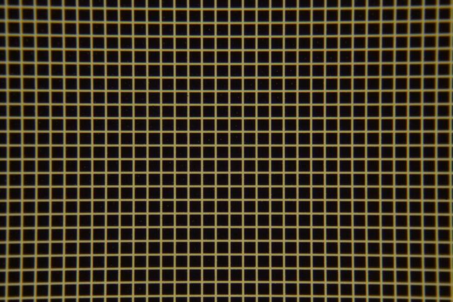

ImperatorRex
#10
Herr Henkel,
ZitatSo ein Endlich-Kpl 10x oder 12,5x, mit "Gesichtsfeld 20, ist schon ein Erlebnis für Mikroskopiker, die lange Jahre mit zwei CPL vorlieb nehmen mußten. Die aufschlußreichen Vergleichsfotos lassen das kaum erahnen
....bei mir gab es einen solchen Moment, als ich, gewohnt an ein C 8x Schlüsselloch-Okular, durch ein KPL W 18x/20 schauen durfte! Dabei war ich vormals mit dem C 8x Okular ganz glücklich und zufrieden!
Was mich bei den von mir geprüften CPL Okularen stört, ist die deutliche Kissen-Verzeichnung. Ich meine, diese bei den einfachen C8x Okularen nicht so zu sehen. Aber die C8x Okulare haben natürlich auch ein kleineres Sichtfeld.
Anbei ein Foto mit einem C 8x Okular:
Okular C 8x und Planapo 25/0,60 (...zugegeben eine absurde Kombination)
viele Grüße
Jochen
