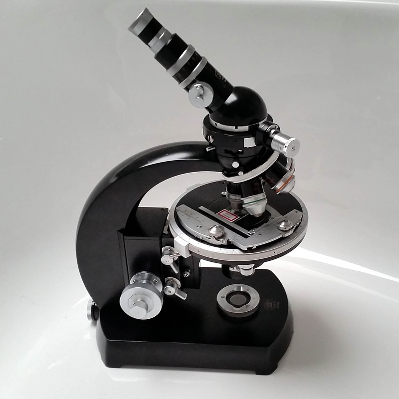

Weil es so schön zum Thema passt - hier ein Bild meines aktuellen "Lieblings", ein Zeiss WL Pol (sogar mit 100er-Objektiv und LED):
