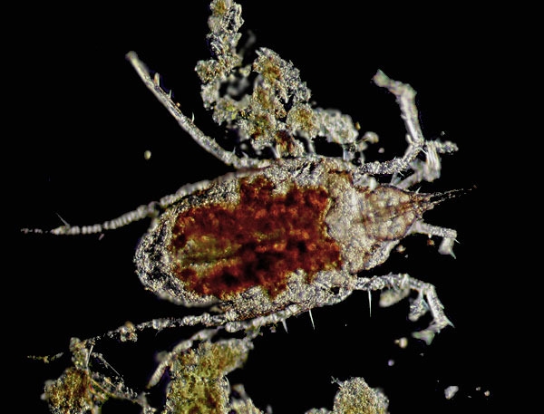

heute habe ich zum ersten Mal mit Dunkelfeld probiert. Hierfür benutzte ich meine Phako-Einrichtung. Versuchsobjekt war eine knapp 1 mm große Wassermilbe, die ich mit dem 6,3 / 0,20 Neofluar ablichtete:
Das Ergebnis empfinde ich als mittlere Katastrophe. Was mache ich falsch?

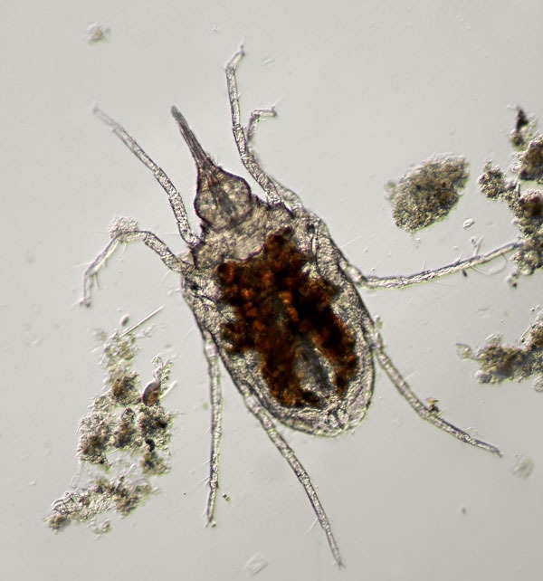

Hier das sich ständig bewegende Tierchen im Hellfeld/Schieflicht (dasselbe Objektiv):

wieso soll das eine Kathastrophe sein ? Ich finde es gut.
Gruß !
Carlos
Hallo Angie,
Das Bild ist doch "Tip Top"! Dunkelfeld ist halt anders als DL und DL/schief. Im Vergleich sind  doch, wie es sein soll, unterschiedliche Details scharf gezeichnet hervorgehoben!
Gruß Carlos

mir fällt auch nichts negatives auf
was stört dich denn an dem foto?

Vielen Dank für Euer Echo! Nun, vielleicht hatte ich einfach nur falsche Erwartungen ...

Im Dunkelfeld sind kleinste, sonst kaum oder nicht sichtbare Teilchen zu erkennen, nur die direkt vom Licht getroffene Struktur,
überwiegend die Oberfläche reflektiert das Licht ins Objektiv.

In Ergänzung zu Herbert: In Deiner Hellfeldaufnahme sind die feinen Dörnchen an den Beinen nur mit sehr viel "Wohlwollen" zu erkennen. Im Dunkelfeld werden sie deutlich sichtbar.

ZitatDas Ergebnis empfinde ich als mittlere Katastrophe. Was mache ich falsch?
Nichts, liebe Angie, im Gegenteil.
Deine Fotos zeigen sehr eindrucksvoll Vor- und Nachteile der Auf- und Durchlichtverfahren. Danke.
Gruß - EFH
Ihr habt recht. Die feinen Dörnchen an den Beinen sind im Dunkelfeld sehr gut zu erkennen, während man sie im Hellfeld allenfalls erahnen kann. Eure Kommentare sind für mich sehr hilfreich, dafür ein großes Dankeschön.

Zum Ausgangsbeitrag: Das Durchlicht-Dunkelfeldbild ist sehr gut gelungen.

Probier mal ein Objektiv mit weniger Apertur, zum Beispiel ein 4/0.10 oder 3.2/0.07. Wie kleiner der Apertur wie mehr scharf abgebildet wird und mit Dunkelfeld können unscharfe Details störend sein weil es gut zu sehen ist wenn etwas nicht im Fokus ist. Für solche grosse Tierchen brauchst du auch nicht der Relativ grosse Apertur von das Neofluar 6.3. Und mit Dunkelfeld wird die ganze Apertur des Objektivs benützt. Beste Grüsse,
