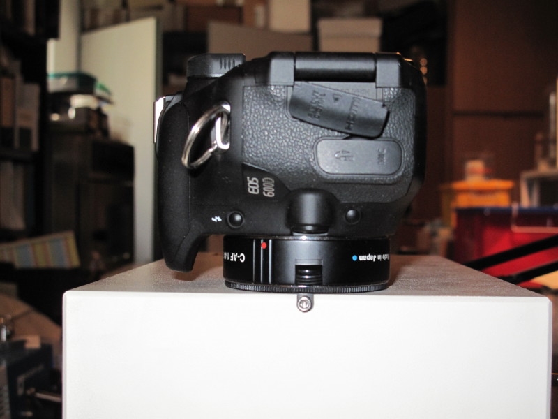

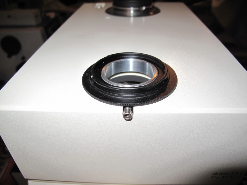

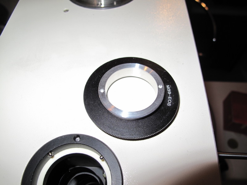

also ich seh schon 5 Bilder sind mehr als tausend Erklärungen: Konstruktion: käuflicher EOS-Adapter M 39 (hab mich getäuscht, es ist nicht ein T2) auf einem Drehteil M 39 mit CZ-Ringschwalbe. Beim Axiophot gäbe es - wie Wilfried richtig bemerkt eine Kollision mit dem eingebauten Blitz, deshalb  - und nicht nur deshalb - habe ich einen Kenko Telekonverter 1,4x dazwischen. (Er beseitigt nebenbei die leichte Vignettierung in den Ecken bei kleinen Vergrößerungen)
Dieser Aufbau ist bei mir parfokal - warum auch immer. Genau scharf stellen tu ich sowieso mit der 5fach-Lupe der EOS.
Das letzte Bild zeigt den Normalzustand - im Gegensatz zu unermesslich reichen Hamburger Pfeffersäcken habe ich nämlich nur eine EOS! ;D
Bestellungen werden in der Reihenfolge des Eingangs bearbeitet! Pro Haushalt maximal 10 Stück! 8)

Lieber Wilfried,
ja die Lösung basiert auf Georgs genialer Konstruktion (Auflagemaß 0,3 mm und das in Edelstahl, das muss erst mal einer nachmachen! Aber er will nicht mehr..)
Doch diese deutlich preiswertere Lösung gefällt mir sehr gut und das sichtbare Bild ist fast so groß, wie das im Weitfeldokular 10x/25.
Übrigens noch ein nicht zu unterschätzender Zusatznutzen gegenüber Klebe-Lösungen: die Ringschwalbe erlaubt natürlich eine 360° Drehung der Kamera!
Den Adapter kann ich dir gerne leihen, den Kenko nie nicht, den brauche ich täglich am Oly BX 50. Sabine hat ihn auch vielleicht sitzt sie nicht dauernd vor dem Mikroskop?

Den schwarzen Adapter M 39 auf EOS-Bajonett gibt es auch in M 42 und T2. Aber die Fertigung des Aludrehteils mit der CZ-Ringschwalbe ist laut Bernd einfacher, deshalb hat er M 39 gewählt.
