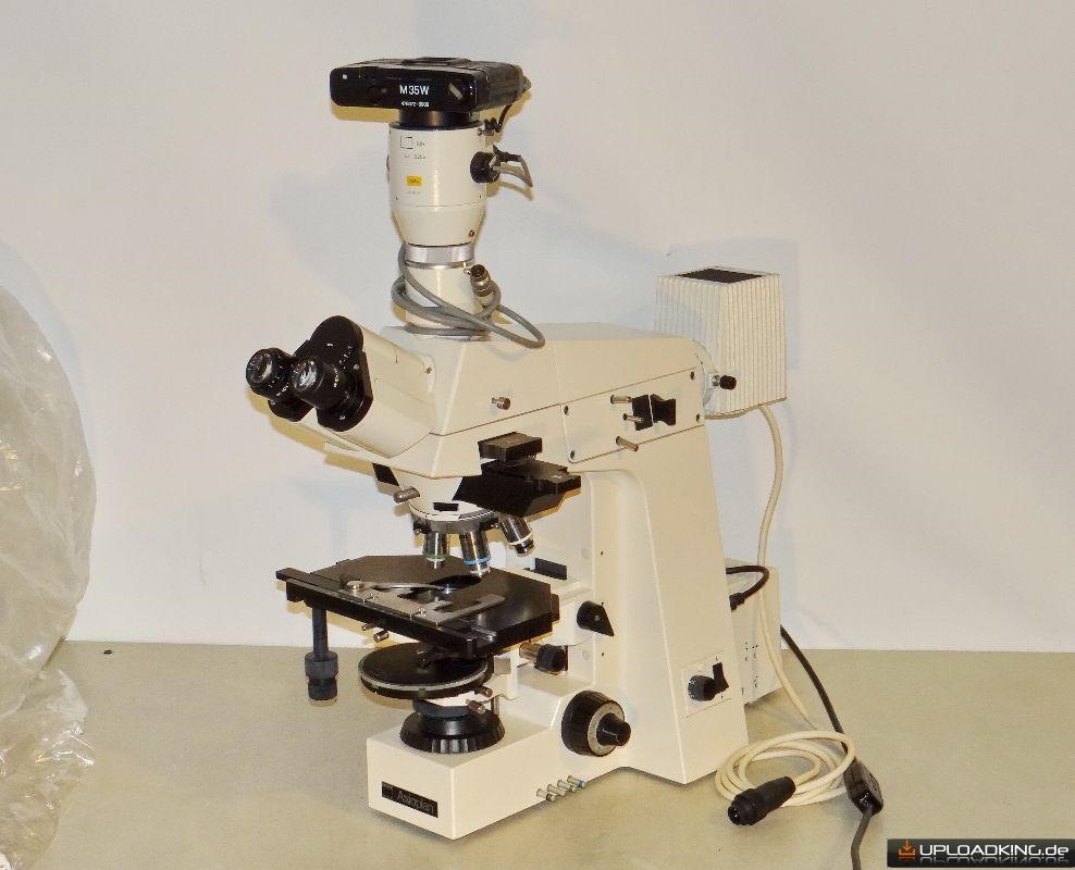

Wie vieleicht einige wissen, besitze ich ein Axioplan. Heute ist mir ein zweites Axioplan über den Weg gelaufen. Zwar ohne DIC, Auflicht und "Universal-Kondensor".
Dafür mit 3x Plan-Apochromaten (20,63,100) und 1x Plan-Neofluar (40x) und einem Achroplan (10x). Durch die Plan-Apos war der Kaufpreis einfach sehr verlockend und es wird mir am 6.7.2015 vorbeigebracht. :)

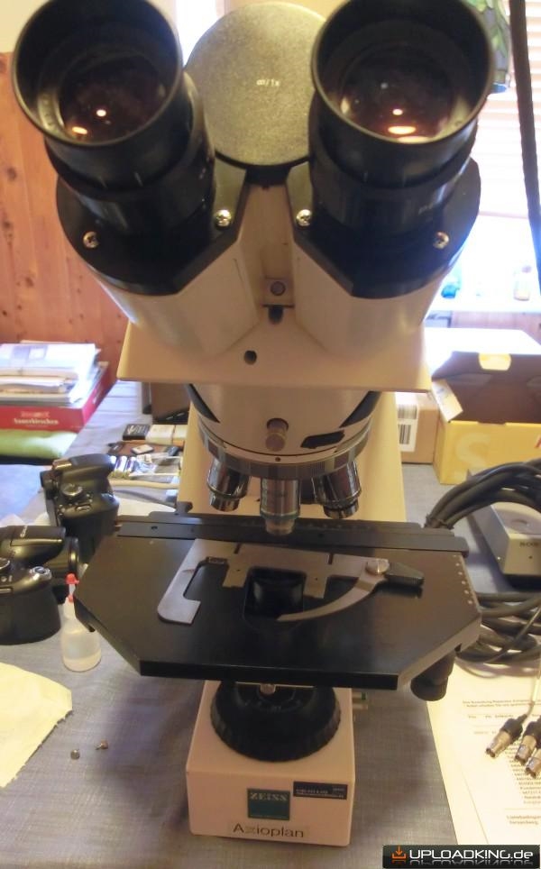

Hallo.

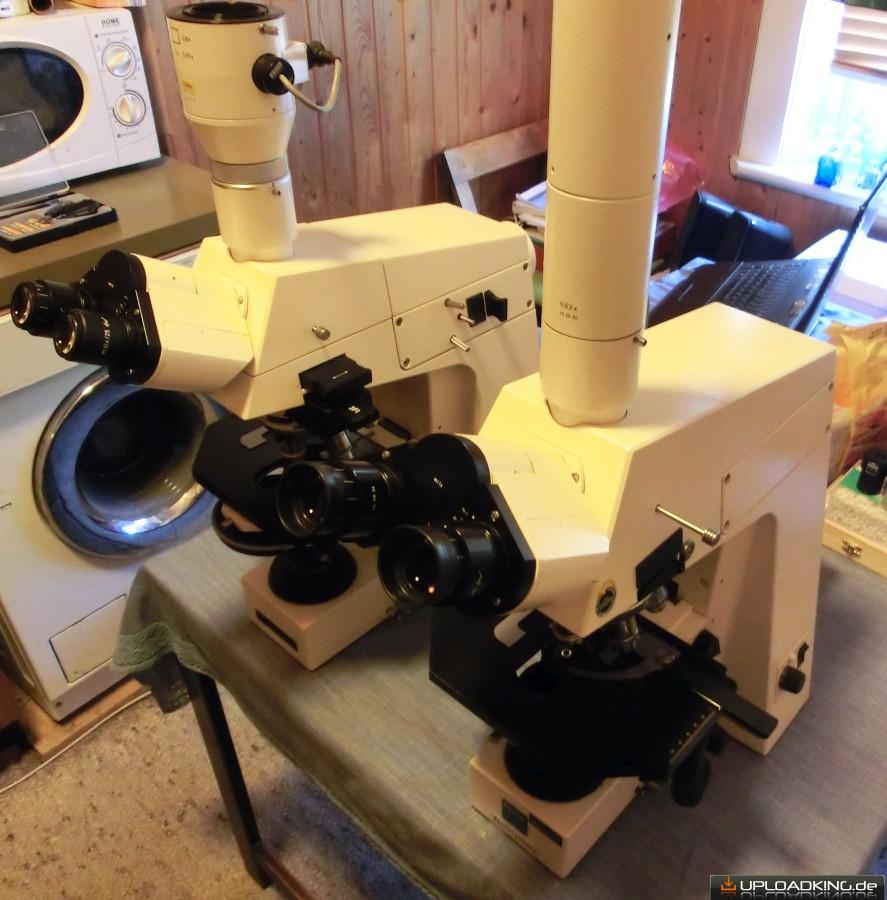

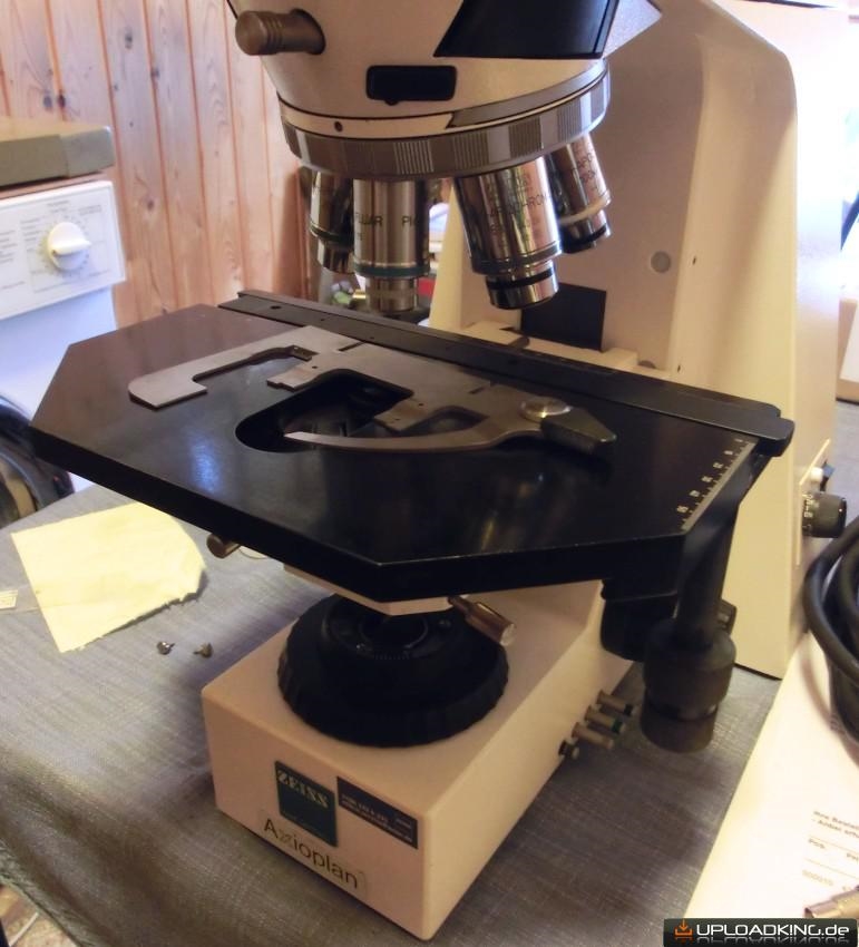

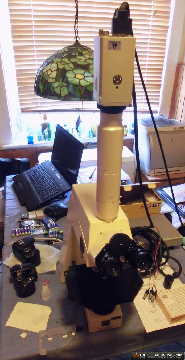

Heute um 11:00 ist mein zweites Axioplan angekommen. Hier die ersten Bilder vom Mikroskop. Es funktioniert klasse. Der Objektivrevolver und der Kreuztisch müßten etwas gefettet werden. Das 40x ist (zeisstypisch) recht flau. Hatte ich bisher bei vielen 40x Objektiven. Der Rest ist knackig. Der Kondensor ist nicht so der Hammer aber brauchbar. Der Kreutzisch ist etwas verkratzt. Im Trinotubus gibt es einen Fingerabdruck. Aber andere ist top.
Hier eine Gesamtansicht vom "Fernsehturm"

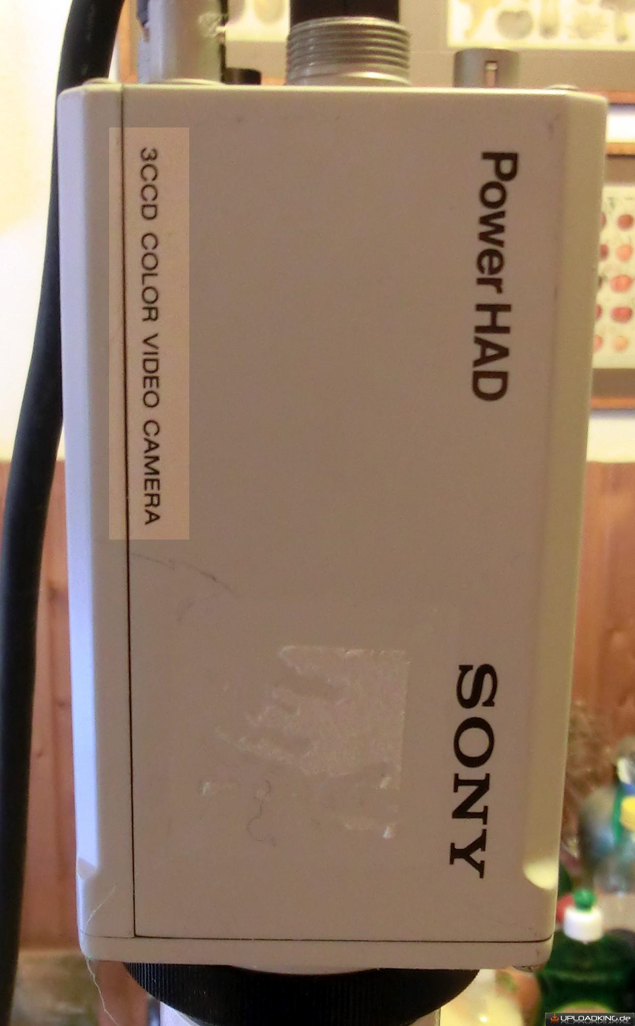

Und weil ich gerade über 3x CCD gesprochen hatte natürlich (rein zufällig) mit 3x CCD. ;)

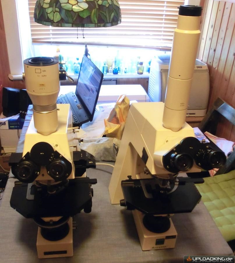

EDIT:
Und beide zusammen:
