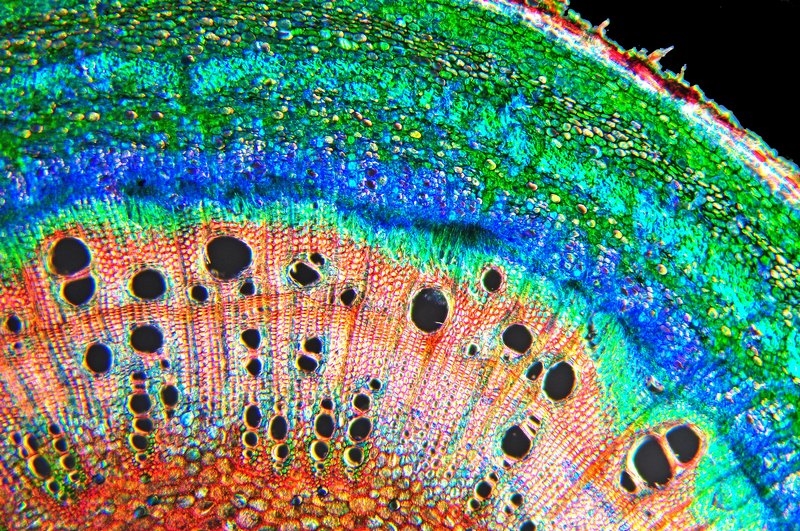

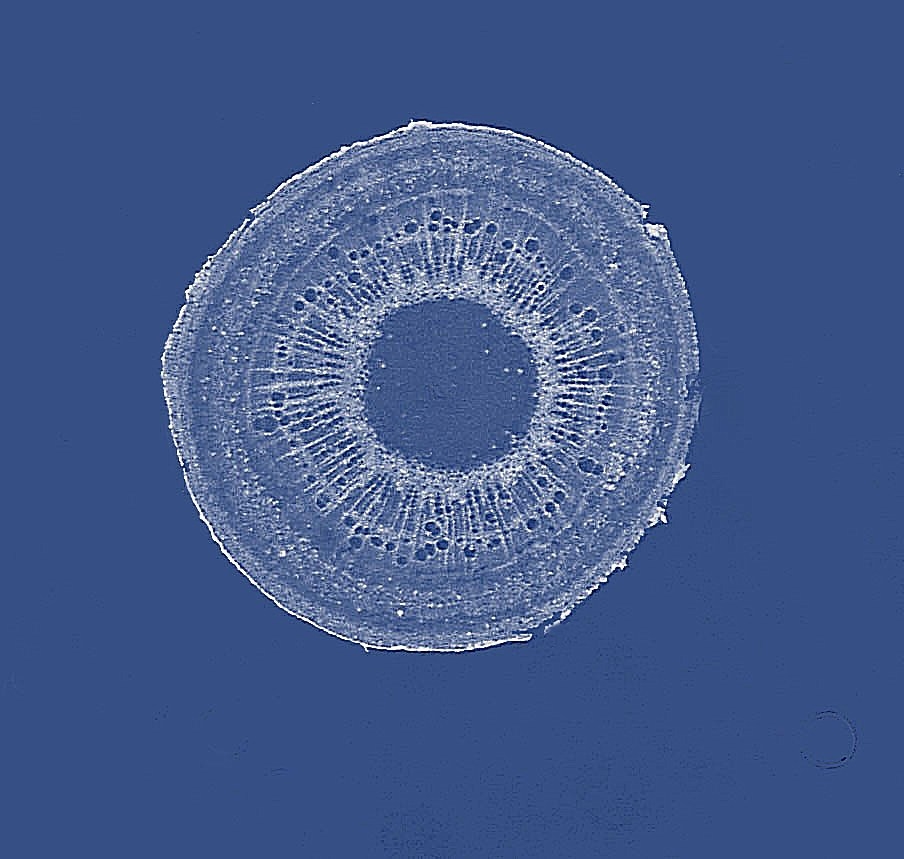

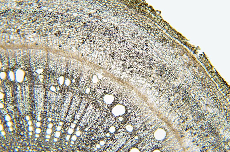

Bild 03 Übersicht, Negativ, ungefärbter Schnitt, Papiermaulbeerbaum (Broussonetia papyrifera)
Bild 04 Vergrößerung, ungefärbter Schnitt, Papiermaulbeerbaum (Broussonetia papyrifera)

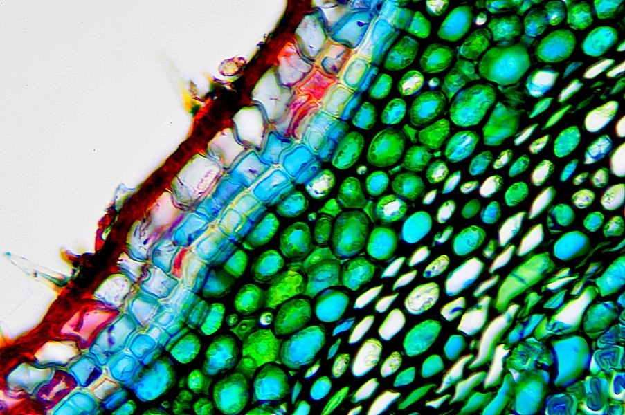

Bild 05 Abschlussgewebe,  ungefärbter Schnitt, Papiermaulbeerbaum (Broussonetia papyrifera)

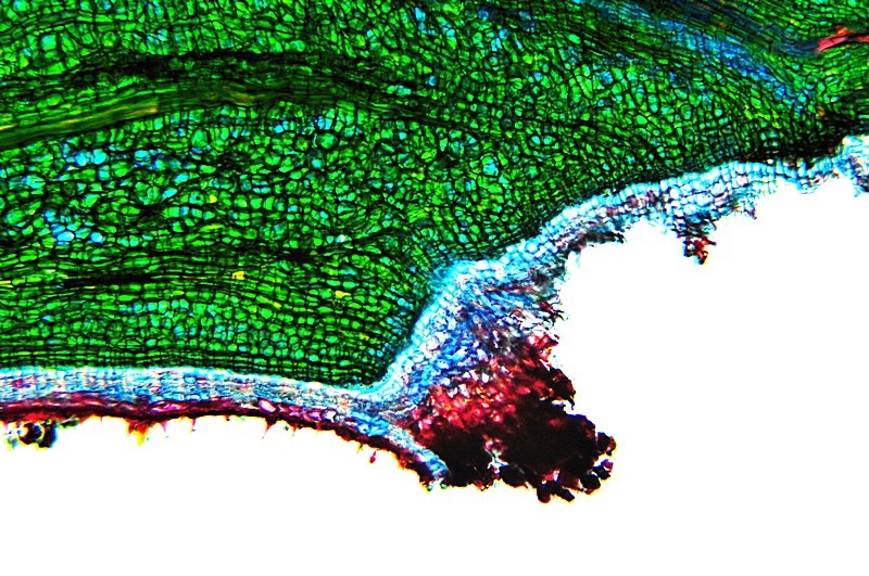

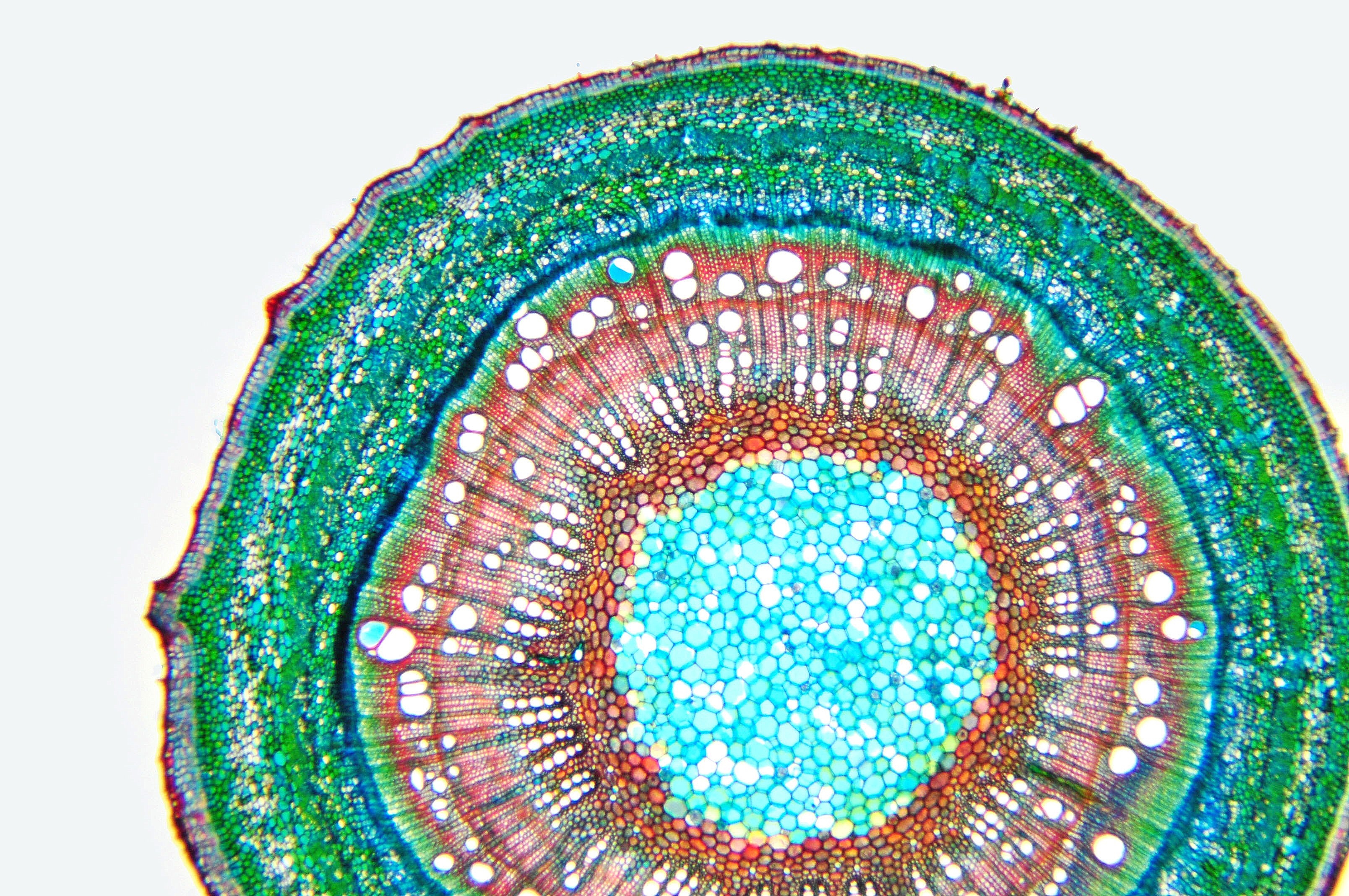

Bild 06 Übersicht, Papiermaulbeerbaum (Broussonetia papyrifera)
Der Durchmesser dieses Sprosses beträgt 5 mm.

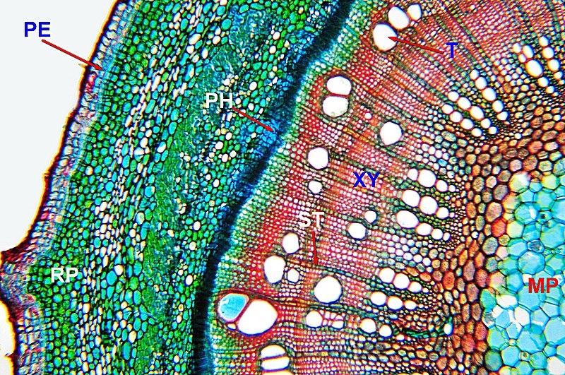

Bild 07  Vergrößerung aus der Übersicht mit Beschriftung, Papiermaulbeerbaum (Broussonetia papyrifera)
XY = Xylem, PE = Periderm, RP = Rindenparenchym, PH = Phloem, ST = Strahl, XY = Xylem, T = Trachee, MP = Markparenchym

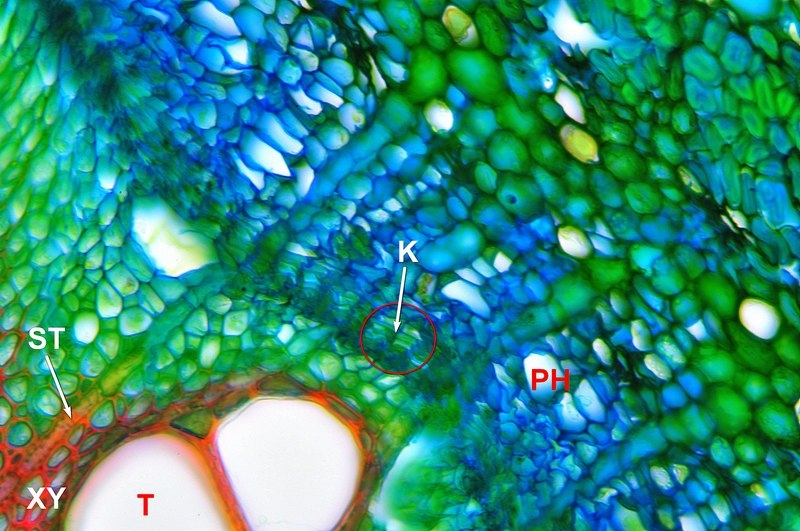

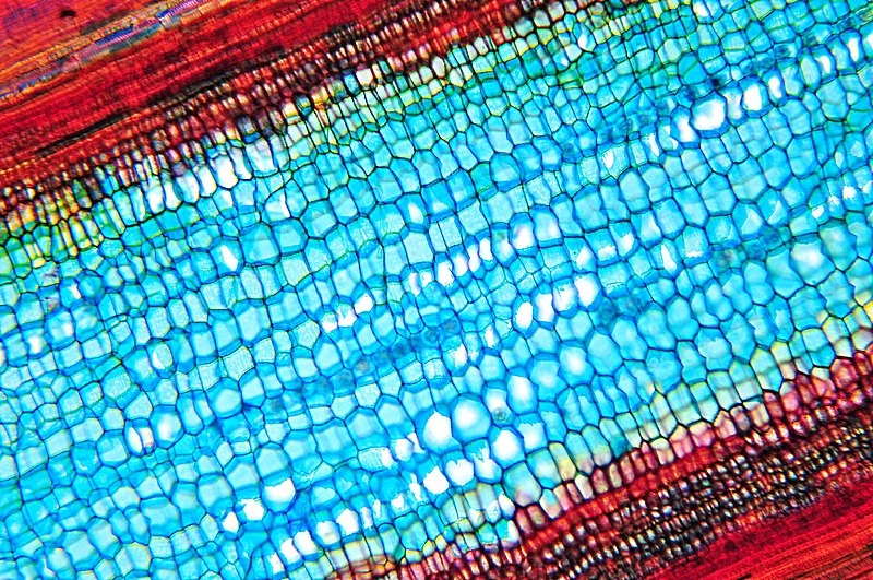

Bild 08  Kambiumbildung, Vergrößerung, Papiermaulbeerbaum (Broussonetia papyrifera)
ST = Strahl, K = Kambium, XY = Xylem, T = Trachee, PH = Phloem

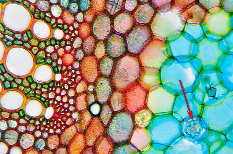

Bild 09 Vergrößerung,  Oxalatkristall, Papiermaulbeerbaum (Broussonetia papyrifera)

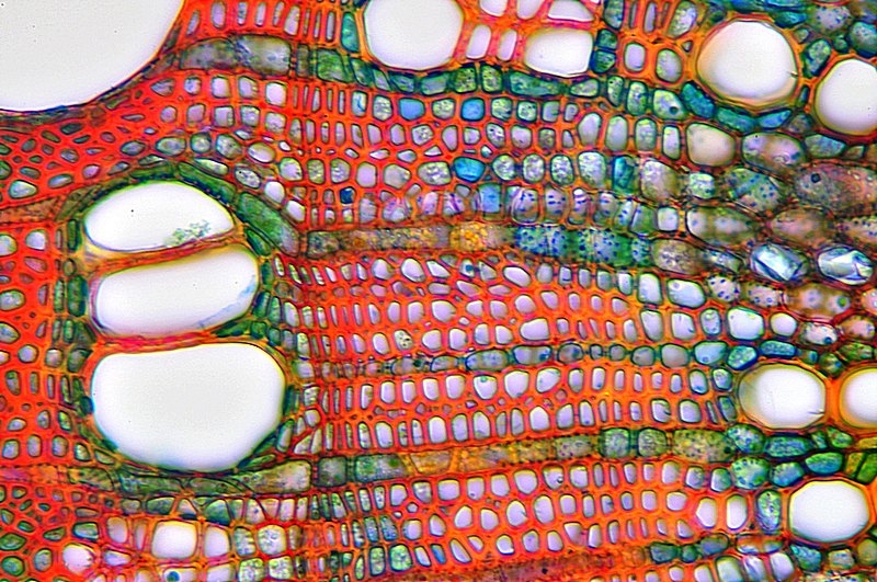

Bild 10 Xylem, Papiermaulbeerbaum (Broussonetia papyrifera)

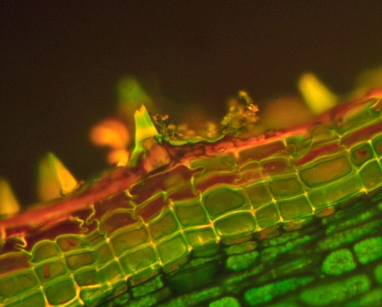

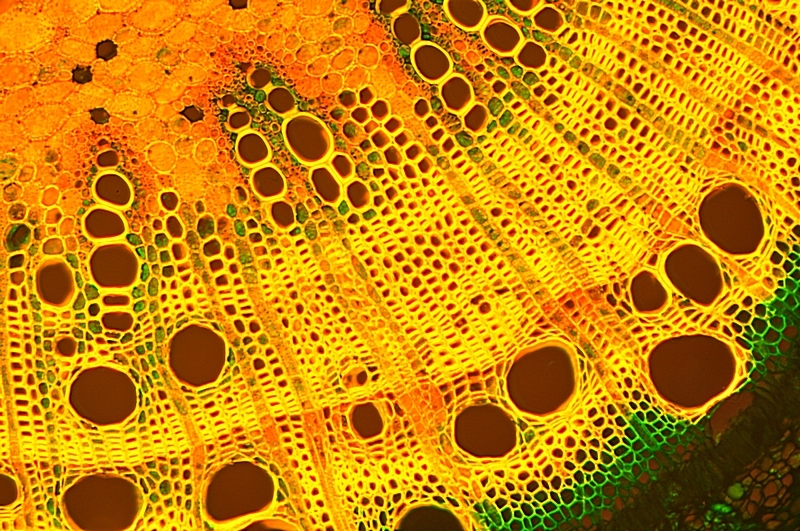

Bild 14  Auflicht – Fluoreszenzaufnahme, Papiermaulbeerbaum (Broussonetia papyrifera)
Fluoreszenzaufnahmen mit Anregungswellenlänge RoyalBlue mit 455 nm, 3 Watt LED, Sperrfilter LP 520, Erregerfilter BP 436/10
Bild 15 Auflicht – Fluoreszenzaufnahme, Papiermaulbeerbaum (Broussonetia papyrifera)

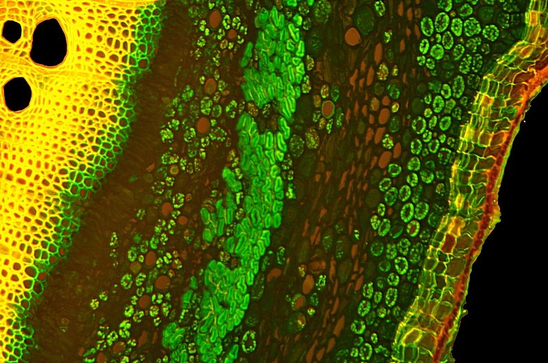

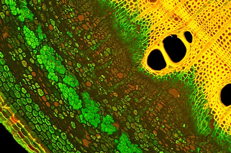

Bild 16 Auflicht – Fluoreszenzaufnahme, Papiermaulbeerbaum (Broussonetia papyrifera)
Bei den hellgrünen Zellen in der Bildmitte könnte es sich um lebendes Festigungsgewebe –Kollenchym – Zellen handeln, denn Sklerenchym – Zellen  leuchten in der Fluoreszenz gelb.

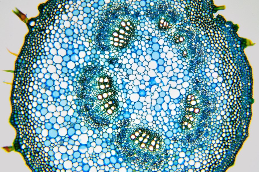

Bild 17 Übersicht, Papiermaulbeerbaum (Broussonetia papyrifera)
Drei Hauptleitbündel mit Nebenleitbündeln

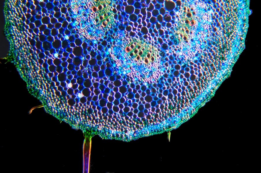

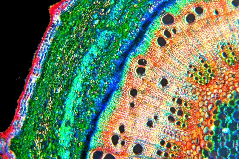

Bild 18 Übersicht, Dunkelfeld, Papiermaulbeerbaum (Broussonetia papyrifera)

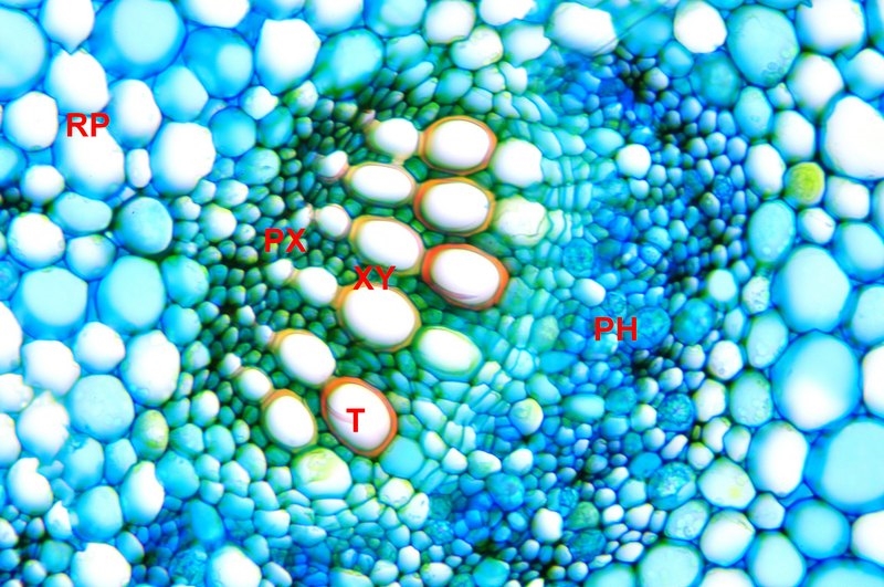

Bild 19 Vergrößerung aus der Übersicht mit Beschriftung, Papiermaulbeerbaum (Broussonetia papyrifera)
RP = Rindenparenchym, PX = Protoxylem, PH = Phloem, T = Trachee,  XY = Xylem

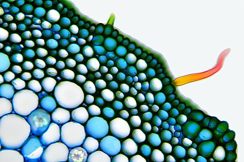

Bild 20 Trichome, Papiermaulbeerbaum (Broussonetia papyrifera)

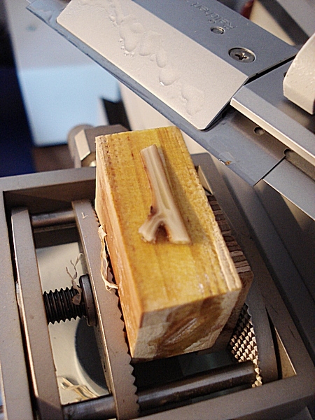

Bild 21 Spross Unterseite angeschnitten und mit Uhu Sekundenkleber auf einen Holzklotz geklebt.
Ich verwende gerne eine Sprossgabelung, dadurch ist die Auflagefläche stabiler.

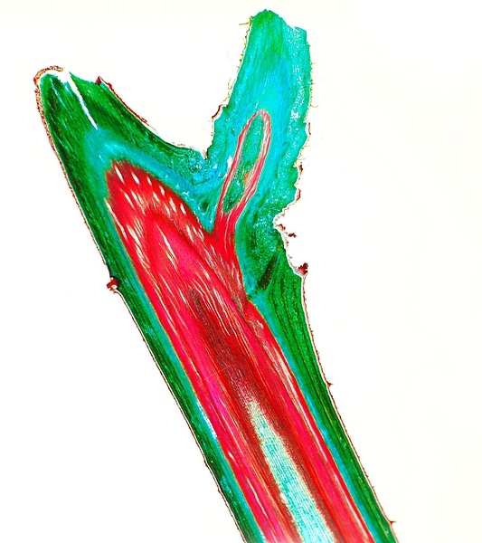

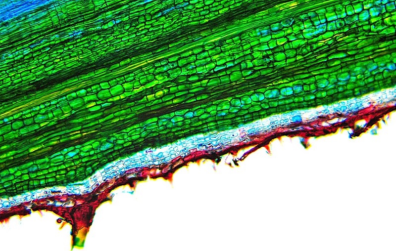

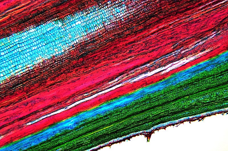

Bild 22Übersicht, Papiermaulbeerbaum (Broussonetia papyrifera)
Bild 23 Vergrößerung, Papiermaulbeerbaum (Broussonetia papyrifera)

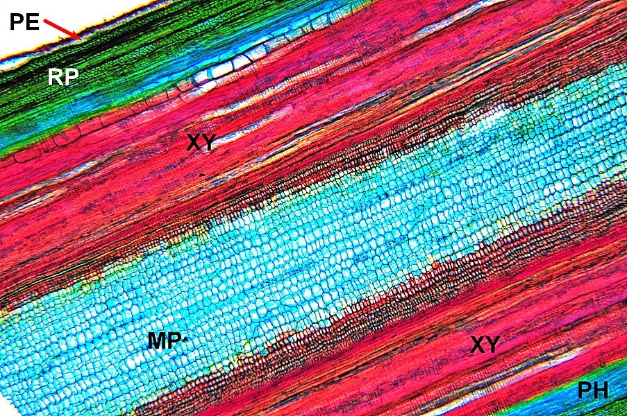

Bild 24 Vergrößerung aus der Übersicht mit Beschriftung, Papiermaulbeerbaum (Broussonetia papyrifera)
PE = Periderm, RP = Rindenparenchym, XY = Xylem, MP = Markparenchym, PH = Phloem
Bild 25 Markparenchym (blaue Färbung), Papiermaulbeerbaum (Broussonetia papyrifera)

Im Spross vom Papiermaulbeerbaum konnte ich keine Sklerenchym – Zellen finden.
Siehe: Bild 16 Auflicht – Fluoreszenzaufnahme.
Handelt es sich tatsächlich um lebendes Festigungsgewebe – Kollenchym – Zellen ?
Kann mir da jemand dazu etwas sagen ?
